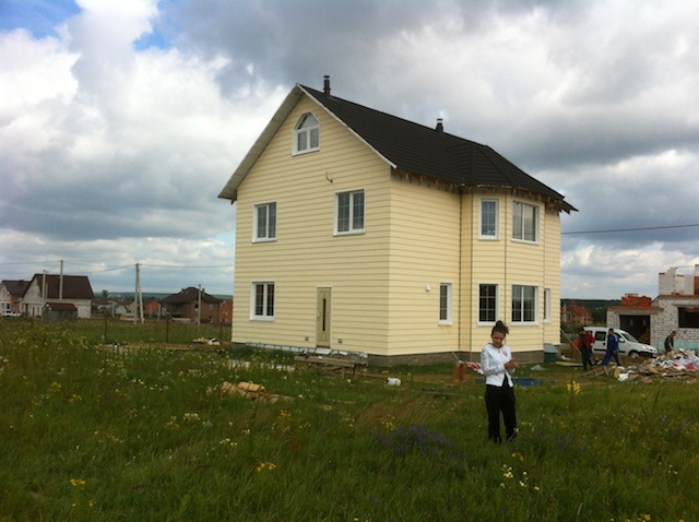

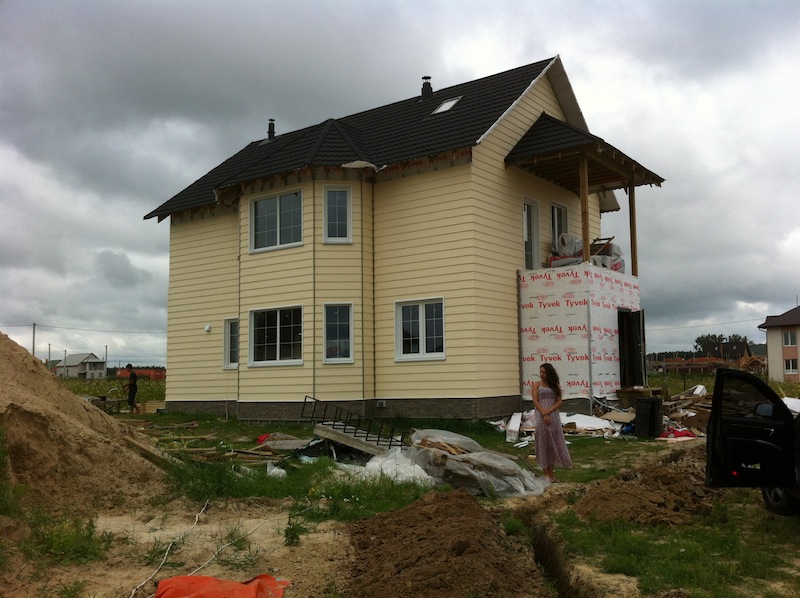

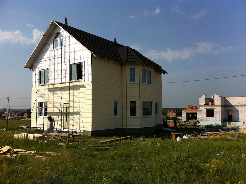

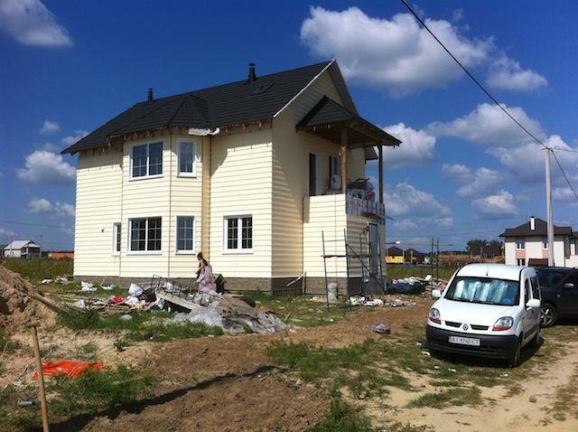

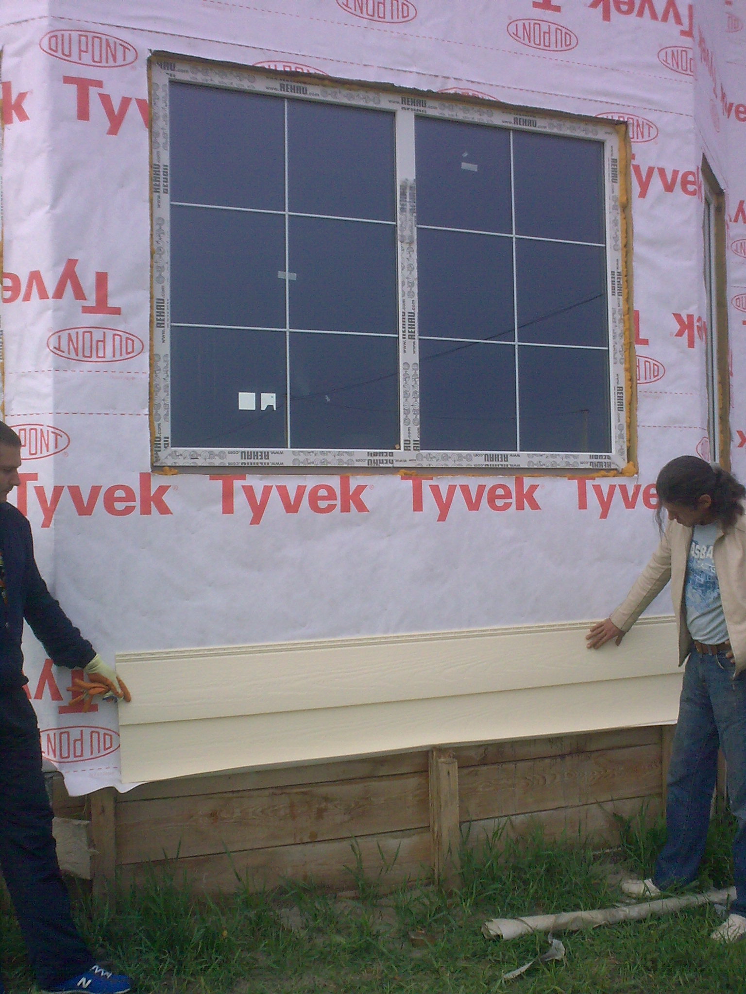

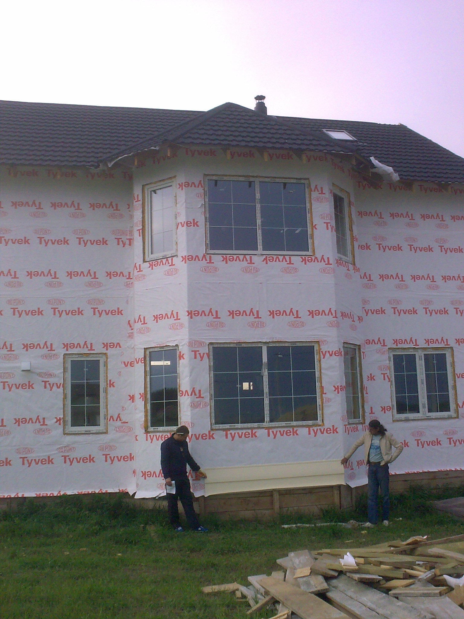

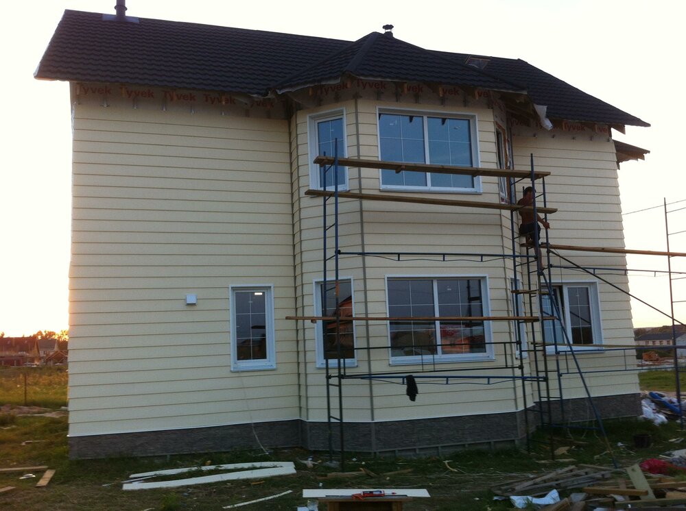

По фасаду делаем сайдинг Nivik Канада- кедровая доска. Выглядит прикольно, очень похожа на дерево даже при детальном рассмотрении. Гарантия 50 лет. крепим на гипсокартонные профеля.

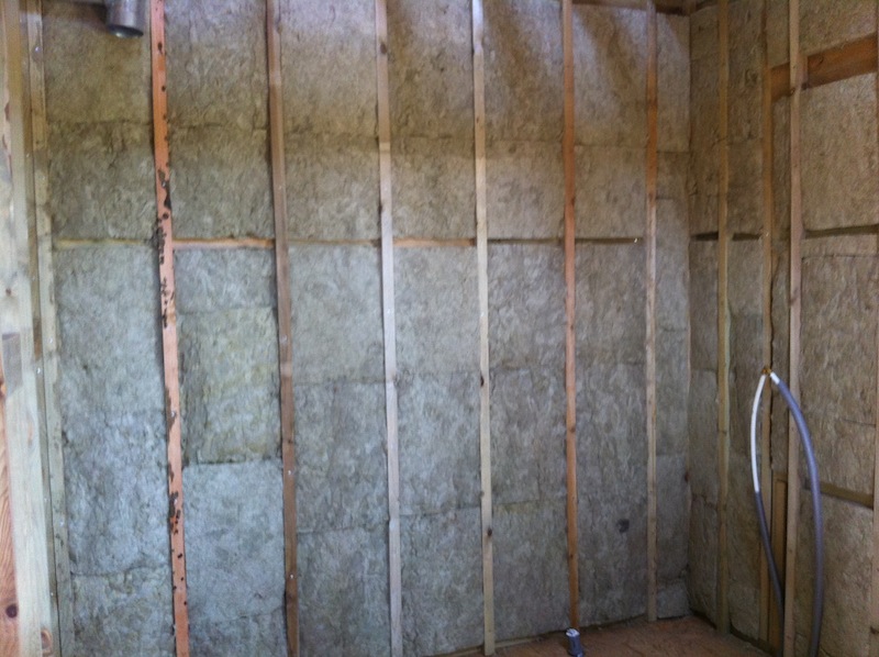

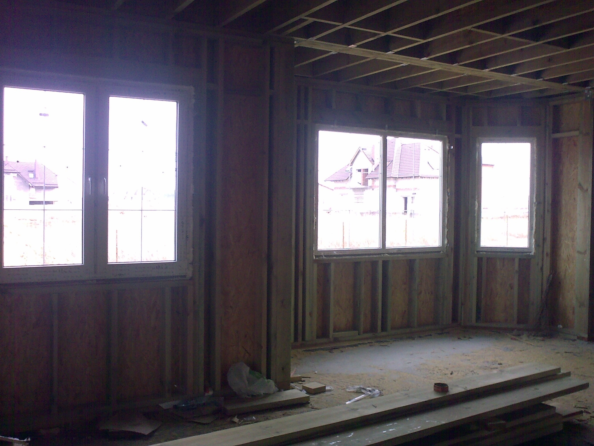

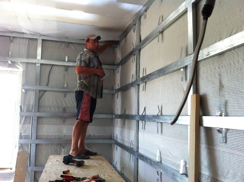

Утеплять будем изнутри 150+50 базальтовой минватой 35плотности технониколь, потом пароизоляция и гипсокартон под покраску.

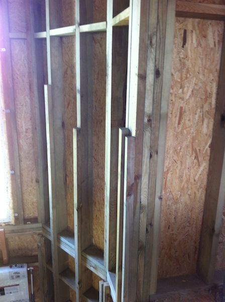

Касательно утепления волнует вопрос как же заложить +50мм если глубина стоек 150...?? Может специалисты форума подскажут, покажут?:beer:
доращивать стойки, больше никак, сжимать вату нельзя
Так а как доращивать? Опишите пожалуйста подробнее, если есть фото будет вообще здорово )
по принципу контррейки :-)
:) Спасибо но ничего не понятно :rolleyes:
Как именно укладывать? Есть фото примеры? Или картинки? Я понимаю что нужно бить рейку но как и куда и как крепить вообщем не понятно :(

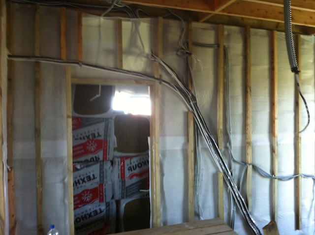

У меня вот такие стены изнутри
Укладываете 150мм между стоек, потом прибиваете рейки 50х50 или 50х40 горизонтально с шагом на ширину ваты и туда еще 50мм ваты уже горизонтально. Примерно так :)
[ATTACH]187427[/ATTACH]

В данный момент крепят профеля, как только поставят хотябы одну стену обязательно выложу фото. Расскажу почему в итоге остановились на сайдинге. И иенно на таком. Изначально планировали короед но смутило то что во первых очень дорого во вторых он требует ухода лет через 10 это в том случае если вам его правильно и хорошо положат и трещены не пойдут раньше:( Блокхаус дорого и тоже требует ухода:(. Ну горожани мы до глубены костей обленились ну не хотим мы такой фасад который требует ухода:D
Учитывая наше американизированное направление мыслей и наличие американского каркасного дома мы обратились к западному опыту и окончательно определились с сайдингом:D
Сайдинг хотели только качественный и только оригинальный из канады который стоит.....об этом попозже
Я жил в канаде и у меня там осталось пару тройка друзей которые подьвердили что сайдинг novik действительно оригинальный и действительно хороший
На сайдинг производитель дает 50 лет гарантии, производитель не снимает лийки и палитры цветов более 40 леттак что в случае ёсли вы на машине ведите в дом и сломаете сайдинг то всегда сможете заказать новый.
Цвет не выгорает на солнце. Уход :D это самое приятное - в случае загрязнения просто промойте шлангом или керхером и все как новенькое
Кедрлвую доску выбрали т к она действительно смотрится красиво и очень похожа на натуральное дерево в отличие от обычной вагонки
Ми самі на стару хату ставили сайдинг Royal, вже 5 років стоїть, дуже задоволені. Але в Рояла нема такоко кольору, що ми хочемо для майбутнього будинку. Є лише в Novik, та АльфаПрофіль. Просто навколо багато в кого сайдинг, який з часом вигорів . Ясна річ, що це залежить від виробника. А Novik відносно недавно на нашому ринку.
novik. недавно на нашем рынке но один из самых старых в канаде:)

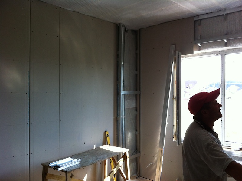

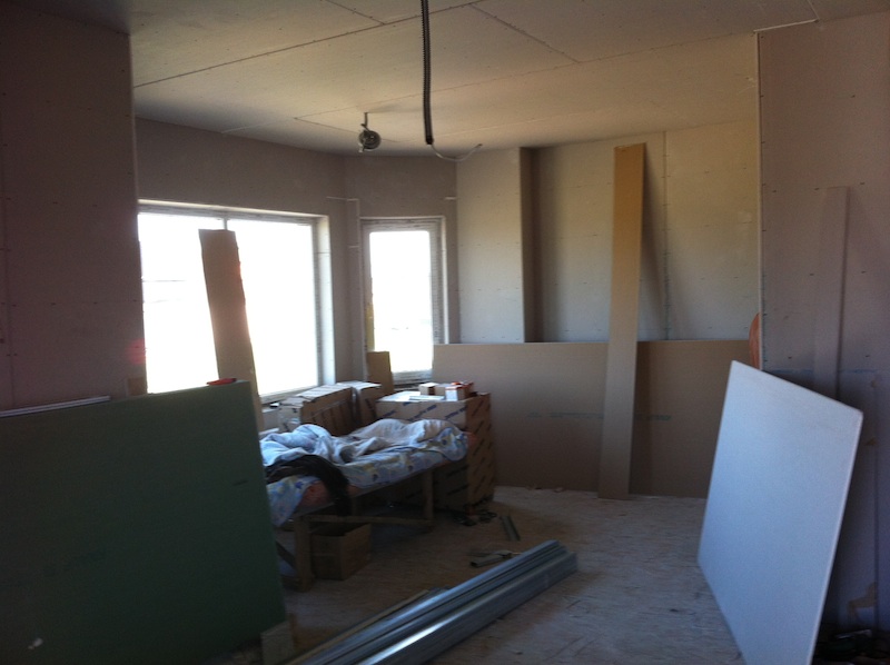

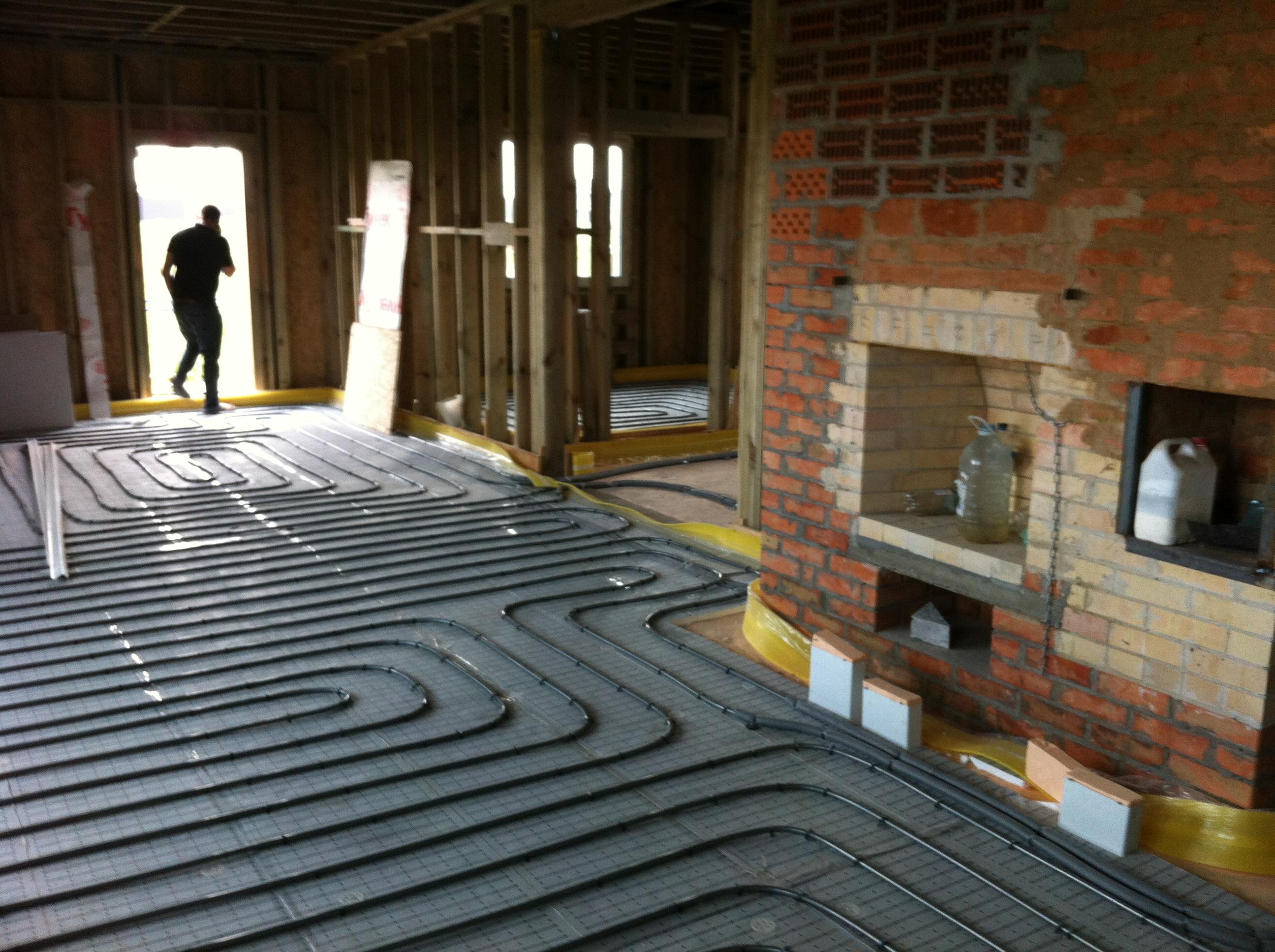

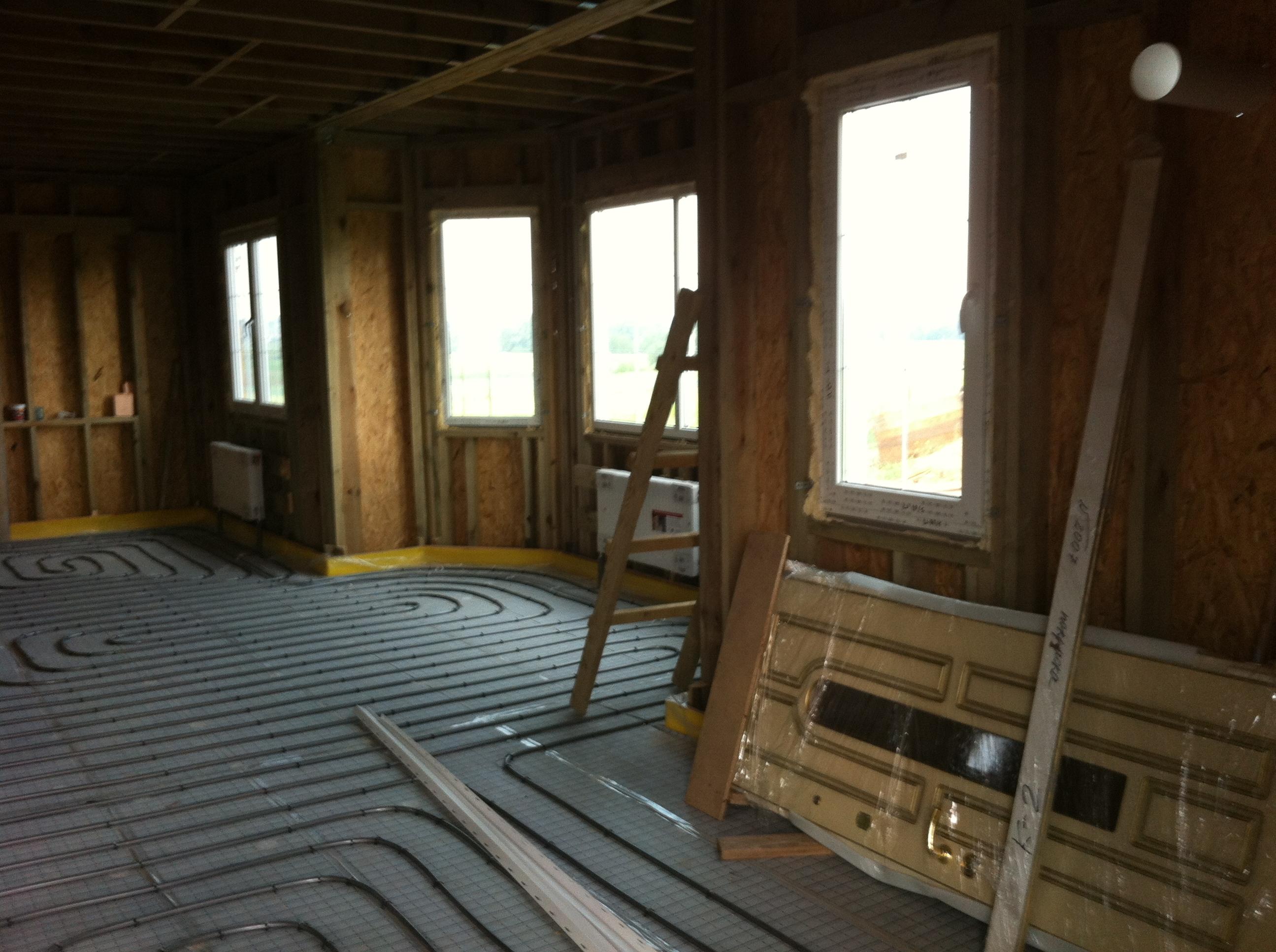

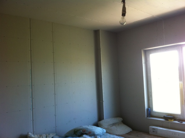

-Набили рейки для увеличения толщины стен и соответственно толщины утеплителя

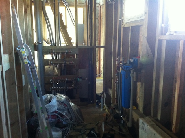

Положили теплые полы

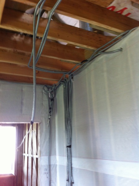

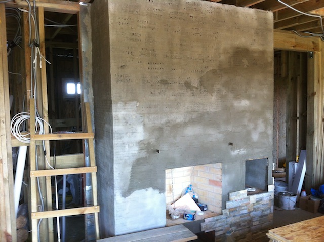

Развели электрику
Проложили трубы для кондиционеров
Сделали фасад сайдинг
Утеплили периметр базальтовой ватой 200мм
Уже заканчиваем 2й этаж гипсокартон
Залили стяжку и сделали изоляцию ванной 2го этажа
Купили смесители, полотенцесушители, наружные разетки входные двери и входные лампы:D

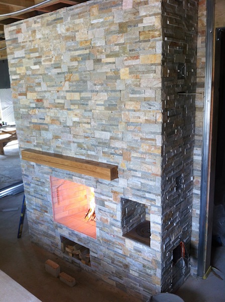

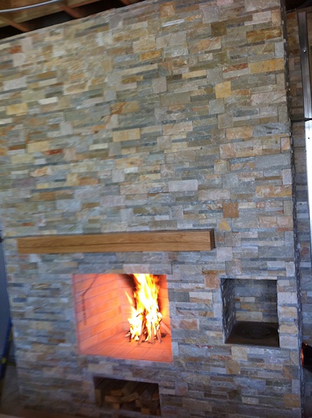

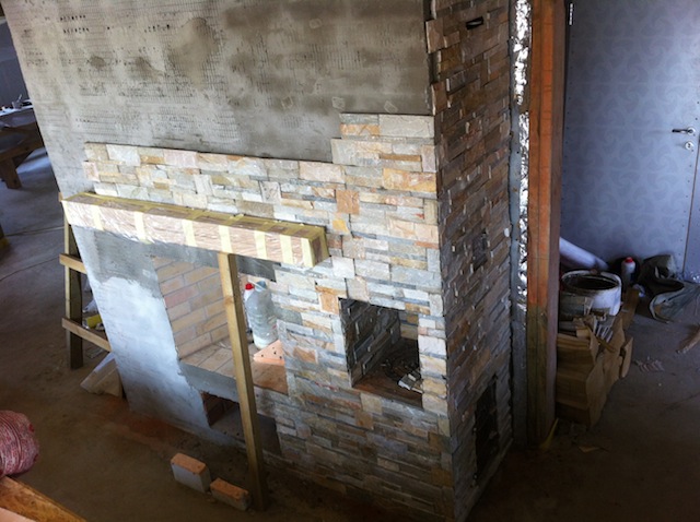

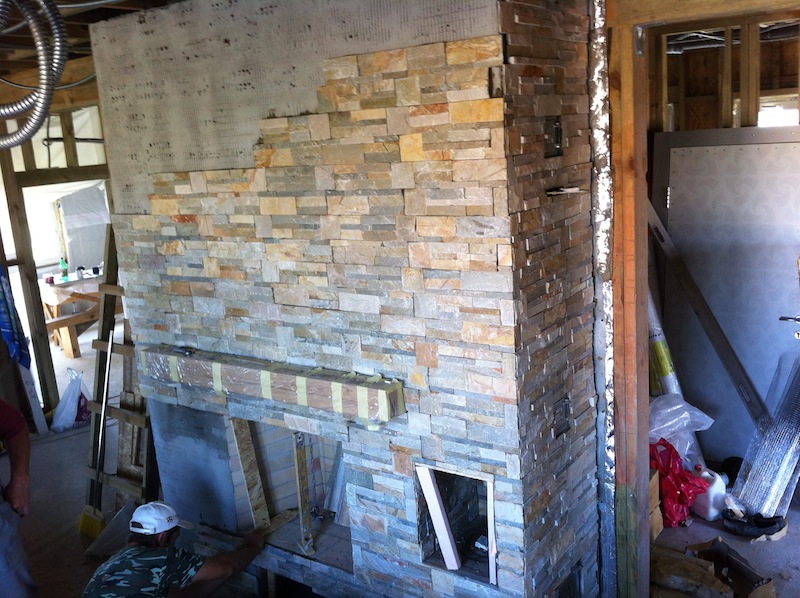

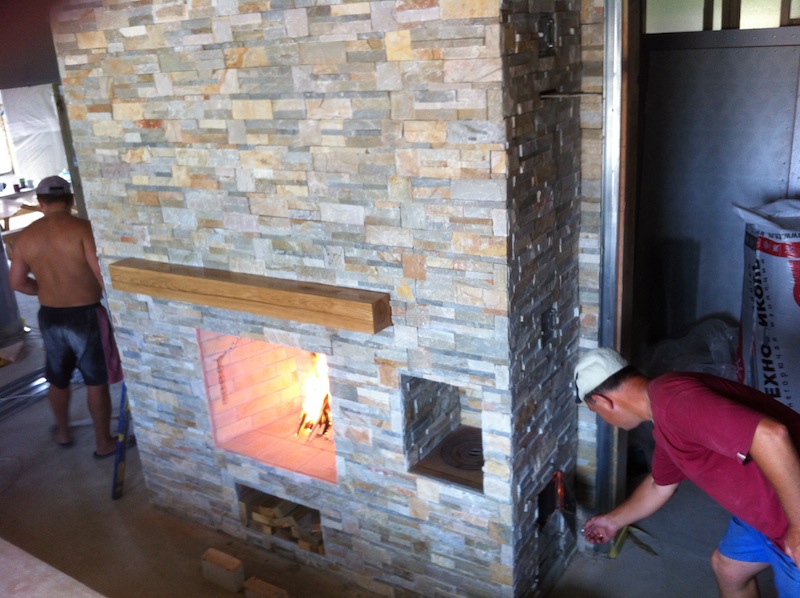

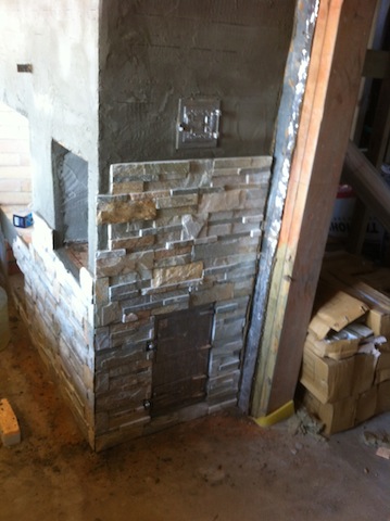

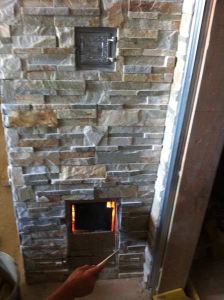

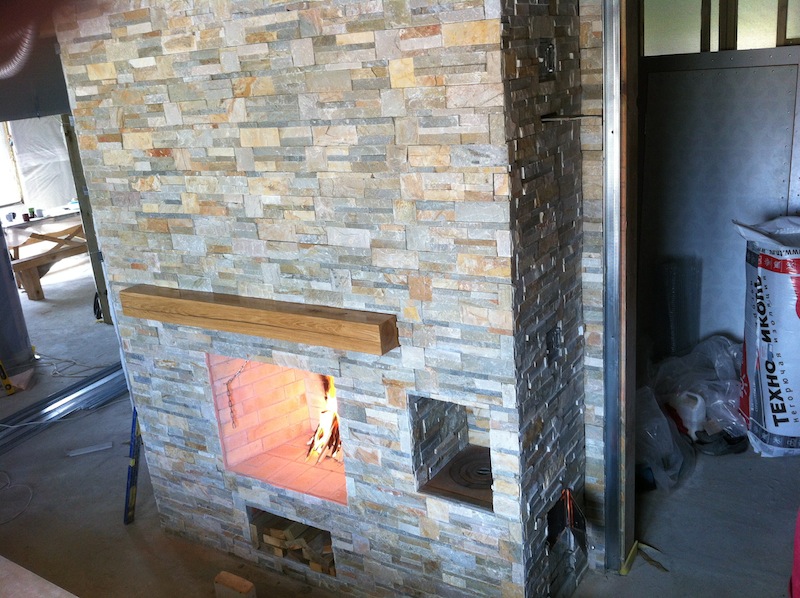

Начали облицовывать камин
На огороде вырос горох :D самый вкусный на свете
:beer: темп взяли еще тот :lol:
Каждый день приезжая на стройку ищем повод задержаться так там хорошо и уютно, когда стены зашиты гипсокартоном создается ощущение, что уже можно перевезти кровать и оставаться жить, хотя на самом дделе работы не початый край! Но как же интересно и весело строить дом :D

И вопросы. Где и по чем брали сайдинг и что у вас за кровельное покрытие?
Спасибо:)
сайдинг брали у компании дом фасад
крыша gerard это комбинированная металочерепица
А какой Герард использовался ? Красиво стало всё смотрется :))
Скиньте цены в личку на сайдинг и черепицу пожалуйста.
В сообщении №218 на фото №2 - это электрический кабель так уложен? Вроде как должно быть вертикально и горизонтально.
