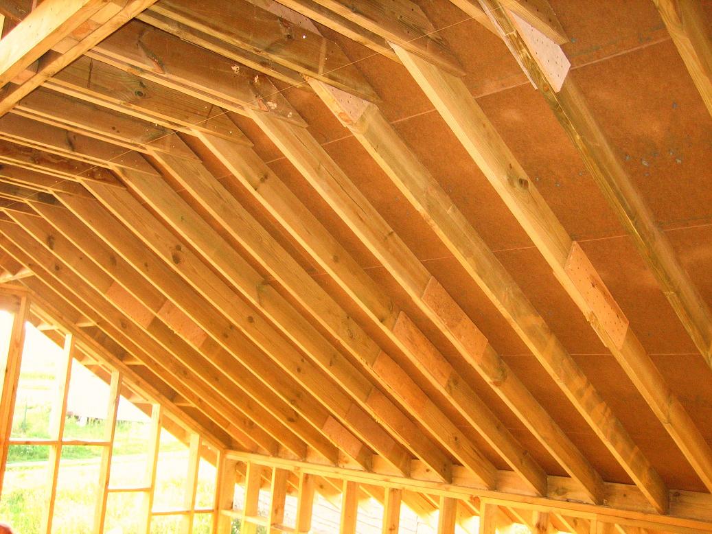

Наверное меня опять запинают, но по поводу ферм на мет пластинах все же отвечу, что нет ничего невозможного кроме невозможности подъездов тяжелой техники :-( У MiTek, а может и у других есть спец. LFSP пластины. у которых одна половина запрессовывается в дерево, а другая специально предназначена для гвоздей. Таким образом делаются даже очень большие фермы, которые уже на месте из более мелких соединяются в одну. Хотя думается мне что и из фанеры пойдет. Выглядит качественно.

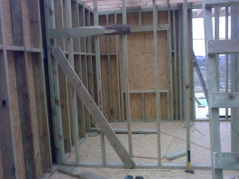

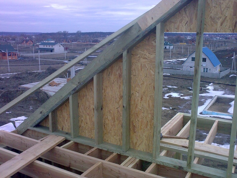

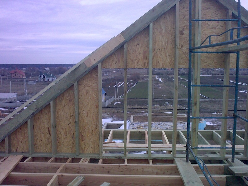

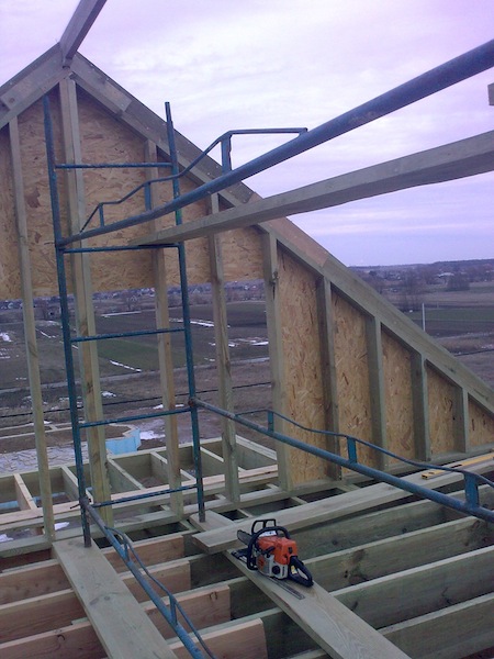

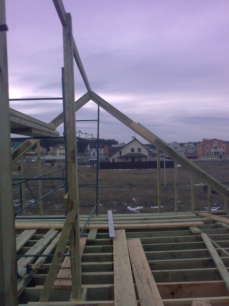

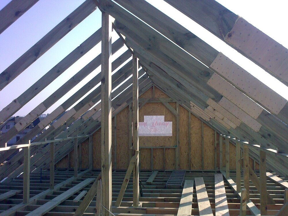

Начали ставить стропильную систему, балки скреплены между собой таким вот образом. Это нормально? Я просто у всех видел металличекие пластины
У меня нет металлических пластин, вся стропилка скреплена клей\фанера:
Спасибо, что заглянули ко мне на веточку :) Посмотрел Вашу стропилку, душа теперь спокойна:)

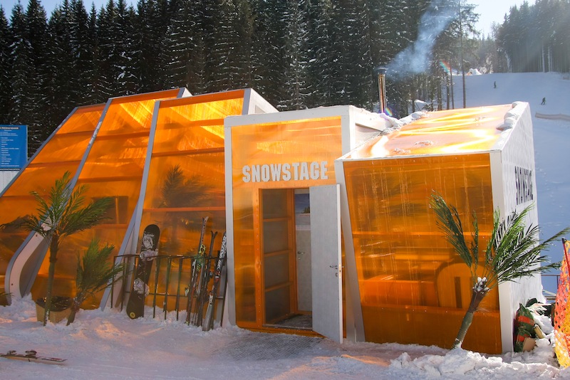

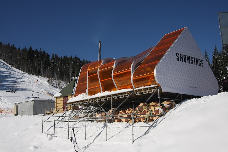

Несмотря на от, что я занимаюсь исключительно событийным маркетингом в этом году по работе тоже пришлось столкнуться со строительством :o
Наше агентство разработало дизайн и произвела промо дом 60м2 для активноситей бренда. Данная конструкция работала на Буковели 2 месяца и обогревалась булерьяном :) Монтаж занял 5 дней. Внутри было красиво и тепло, людям очень нравилось:) В домике можно было поиграть в интерактивные игры разработанные нашей компанией на базе kinect, попить чайку и получить призы за прохождение игры.
В данный момент конструктив уже перевезли в киев и думаем продуктивно его пристроить :) Может форумчане подсоветуют ))

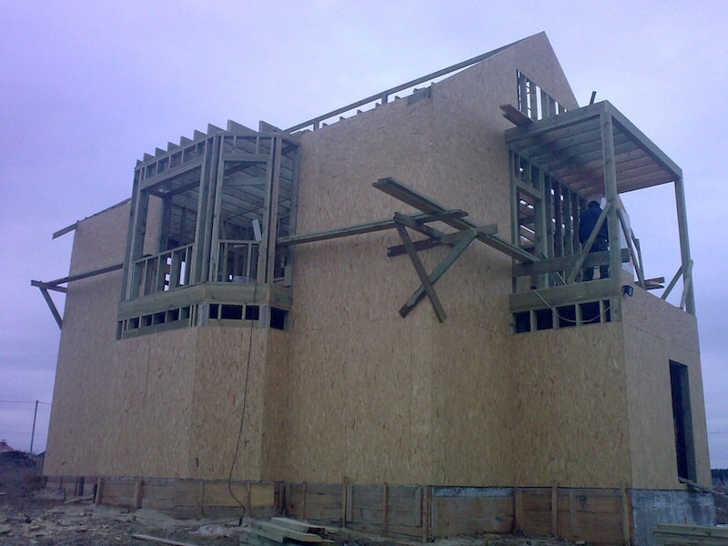

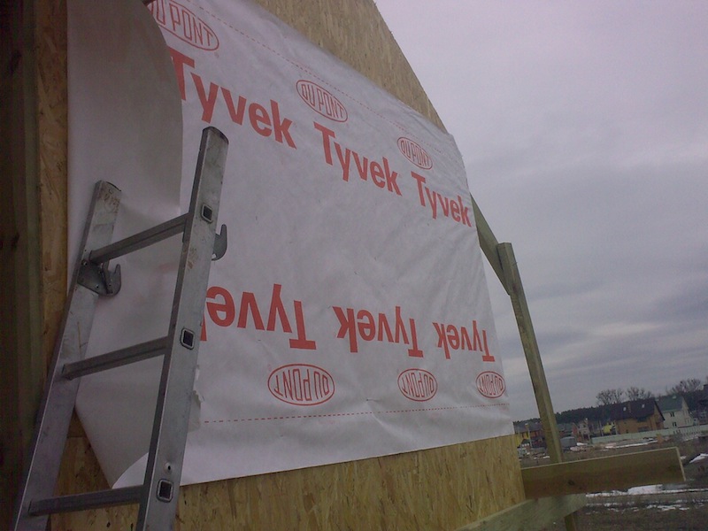

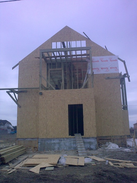

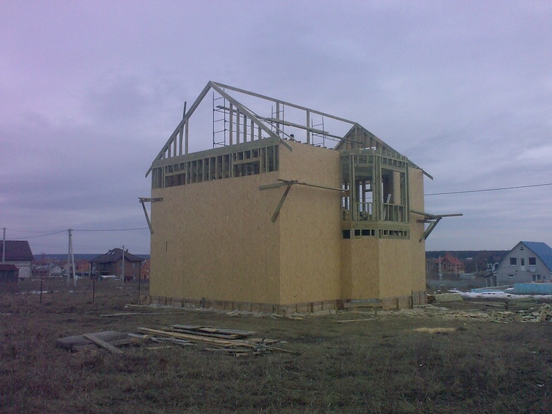

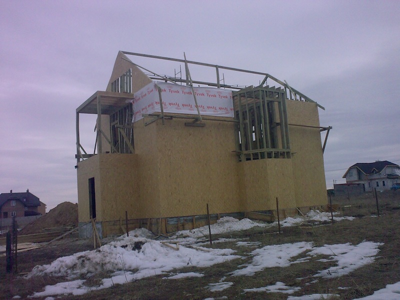

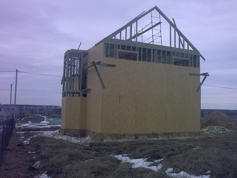

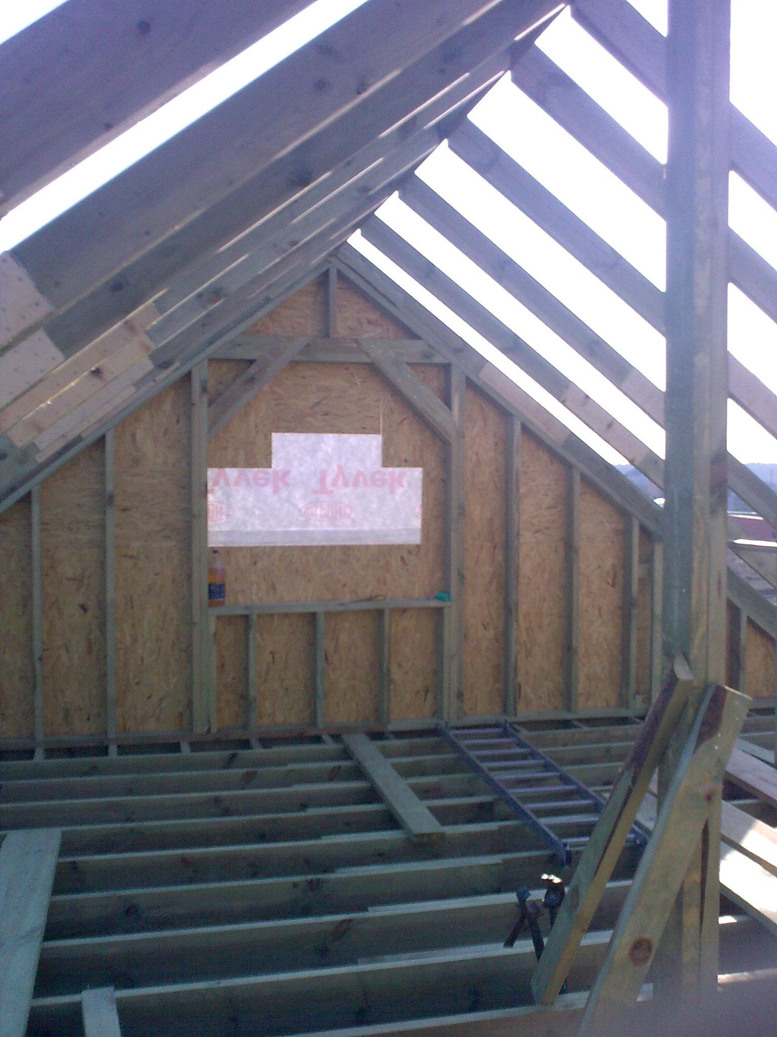

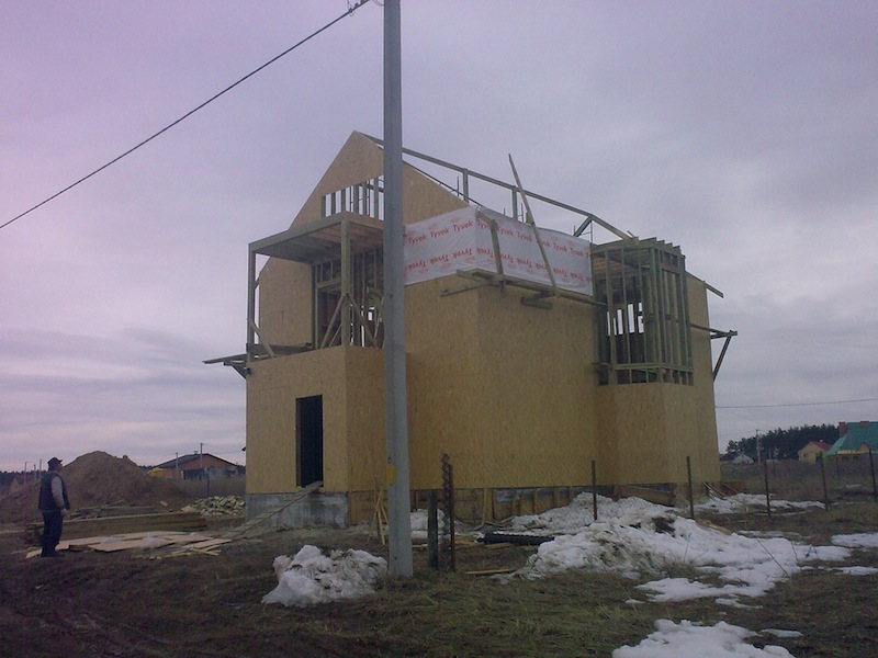

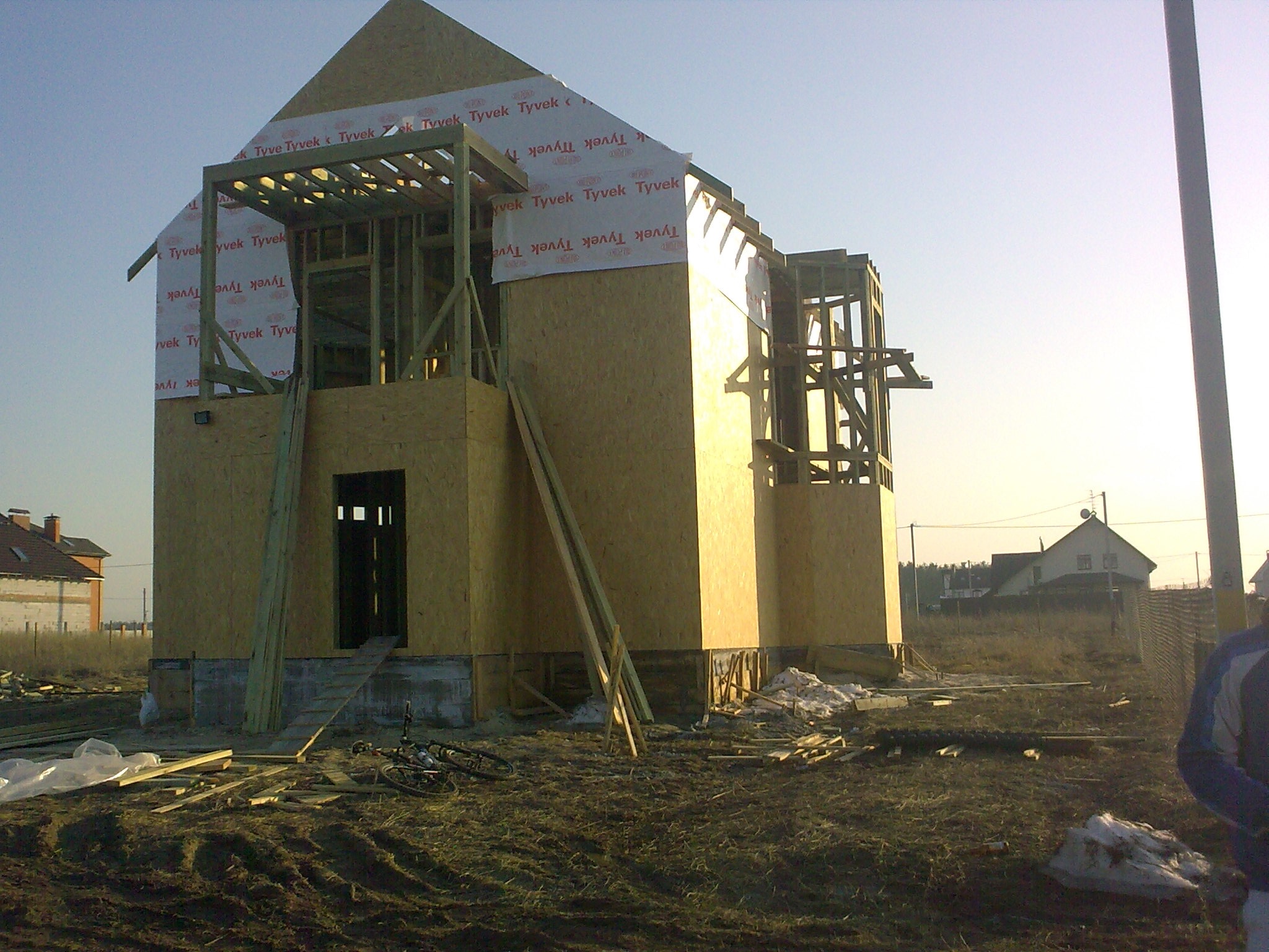

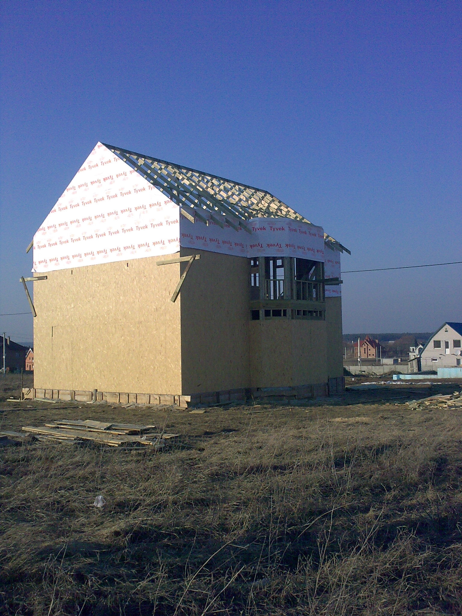

Практически зашит ОСБ 2й этаж, начали крепить ветрозащиту Tyvek:)
Дом выглядит очень большим, особенно как начали ставить стропилку :)
Очертания огромного корабля, я представить не могу как можно жить в домах по 350-600м2 :fool:

Каркасная коробка на стадии завершения!

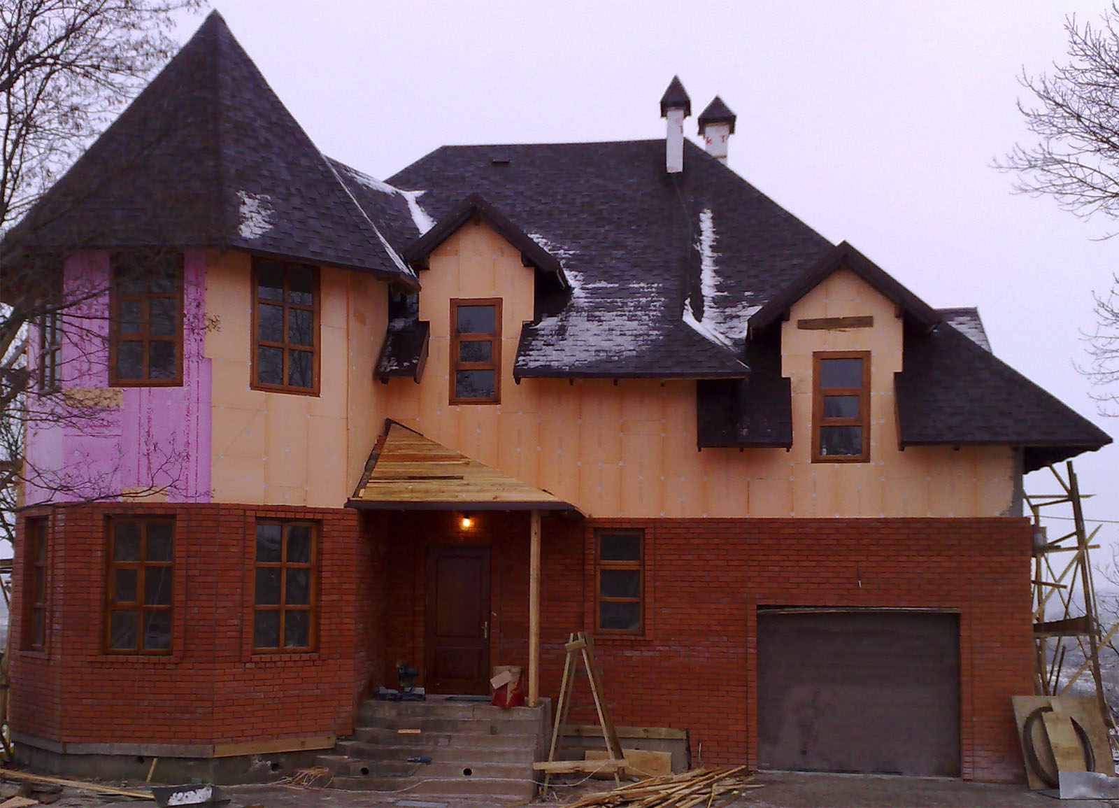

Какой лучше всего фасад делать чтоб было тепло? Мне недавно очень понравились фасады под фальш-керпич или это плитка такая, но смотриться как керпичь, у Надежды была такая облицовка. Хочется чтобы фасад не требовал ухода и внимания и был долговечный и теплый.
фасад в каркасном доме на тепло не влияет - это же вентфасад в большинстве случаев...
или же....150мм ПСБ или ЭППС накрутите прямо на осб и добавьте ОЧЕНЬ хорошую вентиляцию в доме... - и будет Вам счастье...

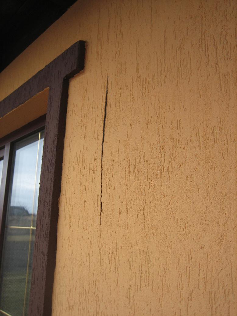

Сейчас все больше говорят, что штукатурка на ЭППС не держится.

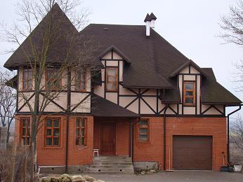

Казати одне, а переконатися особисто - інше. Ось фото нашого будинку зі штукатуркою "короїд" по ЕППС, стоїть вже 5 років, питань немає
Такая облицовка у меня. Хотя нет, не такая. У меня луЧЧе. Вот тут продают (ссылка устарела) Судя по пролежавшим в грязи и снеге на улице два года обрезкам - вечный, зараза.

Все эксперименты в строительстве каркасного дома зависят у нас от очень многих субъективных факторов. Знаем, что лучше на грабли не наступать, но какая-то сила их под ноги подбрасывает. На фото фасад из ЭППС:
