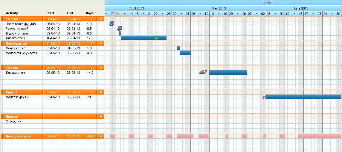

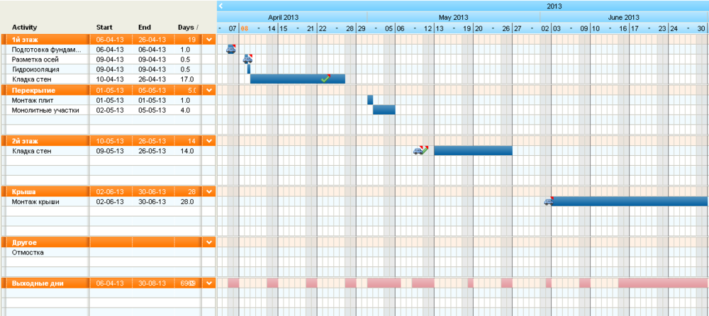

продолжая тему полезного софта подобрал себе инструмент для планирования tomsplanner.com/. это такая себе мультяшная диаграмма Ганта. что удобно - можно не только отмечать работы и их длительность, но и проставлять иконки-контрольные точки. основной функционал сервиса бесплатен
пример крупноблочного плана
