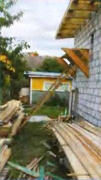

провел краш-тест нового девайса (электролобзик Фиолент ПМ5-720Э) - собрал подпорку для лесов. потом провел краш-тест подпорки, нашел узкие места, в серийное производство запущу уже укрепленную конструкцию
для кладки кирпича конструкция хлипковата......
центральные горизонтальные планки сделаю из доски 200x30.
на эти подпорки поставлю горизонтально доски толщиной 3см с интервалом 2м, должно держать.
по крайней мере в соседней ветке держит:)

я видел как и более толстые помостья "летели", не забывайте вес кирпича ,раствора . человека...
пишу не ради "подколоть " а предупредить неприятности ...

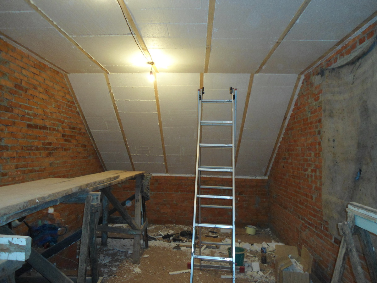

Похожие "козлики" использовали у себя, в основном при кладке внутренних стен и перегородок первого и второго этажа и для утепления мансарды. Для кладки наружных стены использовали в самом начале, примерно, удобно до уровня двух метров. Выше собирали леса
а какая у вас высота для кладки была? я сделал 1.5 метра. думаю - не многовато ли?
Думаю высоту "козлика" нужно делать чуть ниже высоты, на которую удобно ложить стены с земли. Высота наших, около метра. Может чуть больше. Если финишная отделка стен запланирована на потом, выше можно использовать "конверты". Снимок плохой, но принцип понятен
я одолжил пару металических козлов, а остальные делал из поддонов для газоблока. Если нехватало высоты - кладёшь (или ложишь))) на верх по 1-2 газоблока, сверху опять доски.
