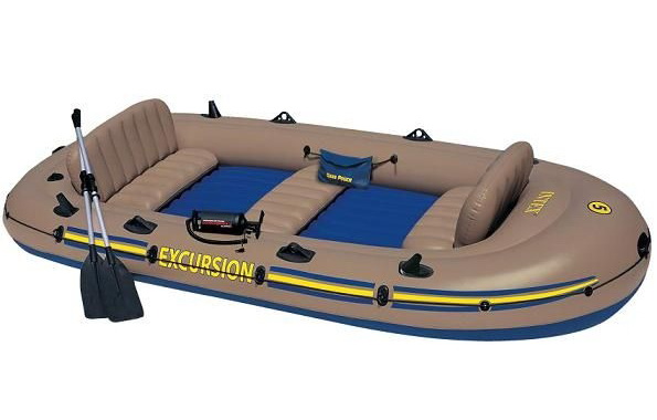

и да. сегодня психанул в Практикере и все-таки купил это корыто
Поздравляю! Когда ж я так же психану?)))
если это корыто поднимает более 200 кг, то его ещё и регистрировать возможно надо - вы б узнали, а то отобрать могут...
регистрировать надо, потому что оно превышает допустимую длину ну и грузоподъемность. список документов для регистрации - это 20 различных бумажек, так что ну его. плюс надо периодически проходить ТО и каждый год какой-то взнос платить. конфискуют врядли, легче штраф заплатить гривен 60.
мне знающие люди сказали, что такие судна не трогают
Надо, т.к. если куплена именно та модель что на фотке, ее длина более 2,5 метров.
zakon1.rada.gov.ua/laws/show/1069-97-%D0%BF/page
у меня лодка на доске желаний висела года 3. я понял, что если не сейчас - то уже никогда:)

в Крыму видел как конфисковывали...
www.adventure.com.ua/dir.php?id=198 - список документов, необходимых для регистрации лодки
кодекс про административные правонарушения - www.adventure.com.ua/dir.php?id=254
слова "конфискация" там не встречается. возможно, забрали за что-то другое
вот уж не думал что столько всего надо собрать у продавца при покупке...
я там не в курсе был, а вот у друга лодка двухместная - еле нашёл бумаги на неё (просто характеристики) - тогда отстали
