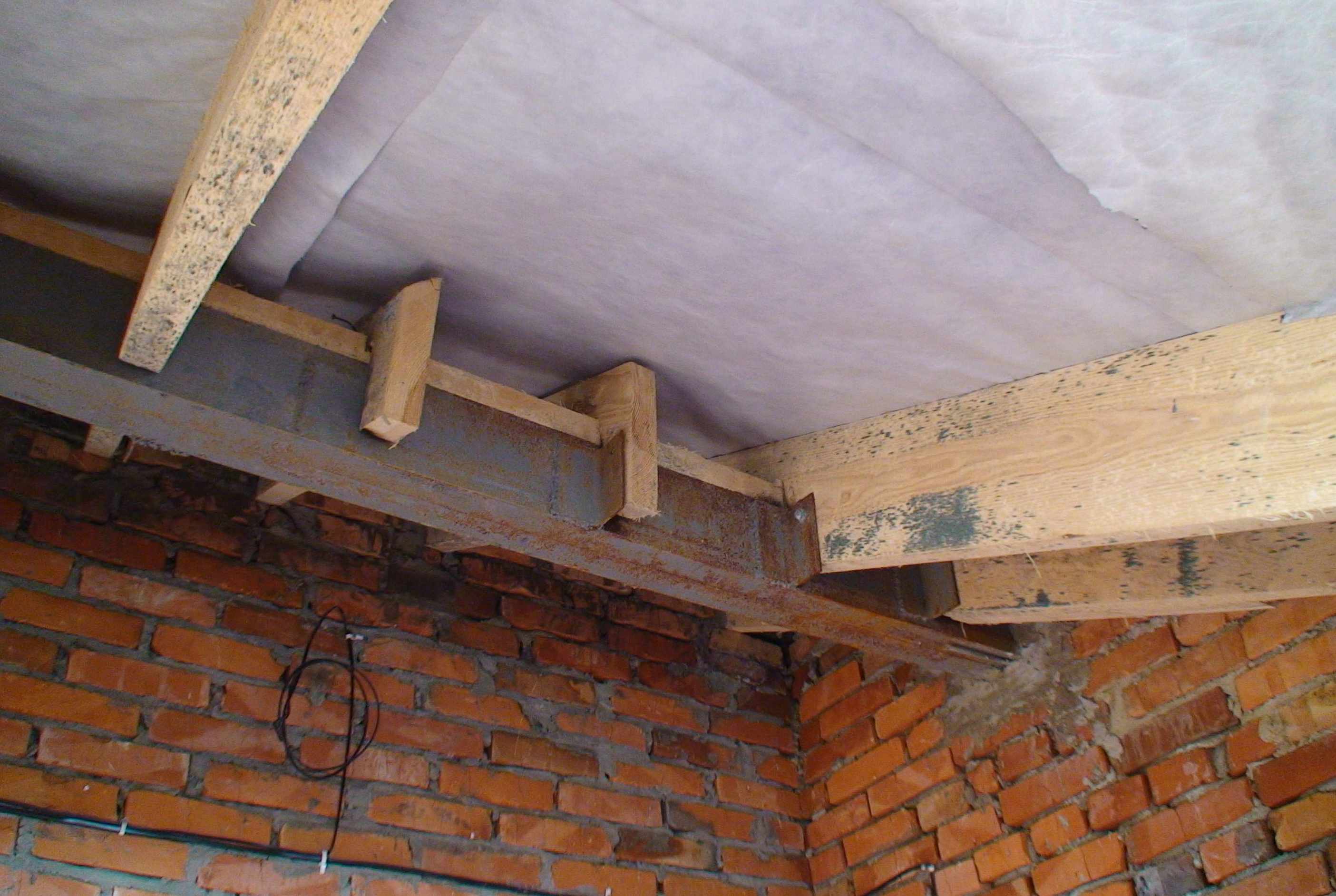

Друзья, а чем обработать эти серо-зеленые проявления, что на миниатюре в моем сообщениее, если их нужно обрабатывать?
И если начнут из середины древесины проступать черно, то какие будут рекомендации?
PS к фото: древесина обрабатывалась купанием 12 часов в автокалве с антисептиком или антипиреном. Дерево покуплось отличного качества, но свежесрезанное.
Я думаю их надо зачистить и проалифить. У меня тоже коегде повылазили от недостатка вентиляции (1 зима наглухо забиты окна пленкой были).
