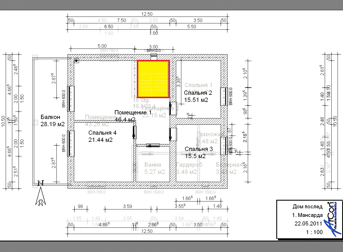

На рис. план заливки, желтым отмечено то что не заливалось(проход под лестницу)
стояли стойки больше месяца... и если-бы позволило время оставил-бы и на больше... так как после этого краном ставили на верх кирпич... а вы сами понимаете какая там нагрузка на перекрытие..
Перекрытие монолитное, толщина плиты 200, размер 7 на 9, на стороне 7 еще и плюс балкон радиусом 1 м.
Вывалилось в 40 000 грн с бетоном, арматурой, бетононасосом и т.д. на круг.

Затраты на перекрытие
7 318,00 арматура на перекрытие+подвоз
9 720,00 бетон на перекрытие 18 кубов
950,00 пленка гвозди песок
3 750,00 лес на перекрытие
4 800,00 строители работа за перекрытие
26 538,00 итог

Это что? Монолит? Сколько квадратов? Какая толщина плиты?
Да это монолит... здесь я не учел стоимость стоек (достались мне на месяц бесплатно), чертеж дома выше, плита получилась где-то 150-160мм:beer:
