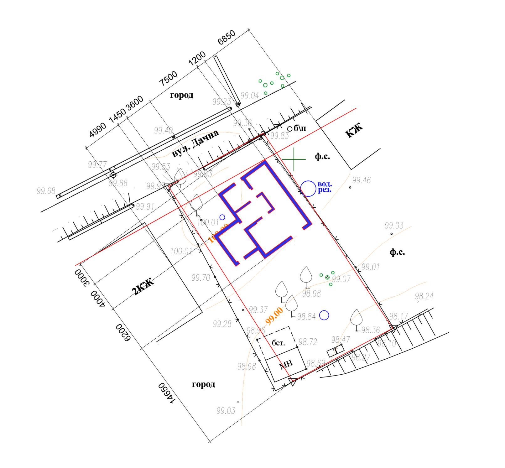

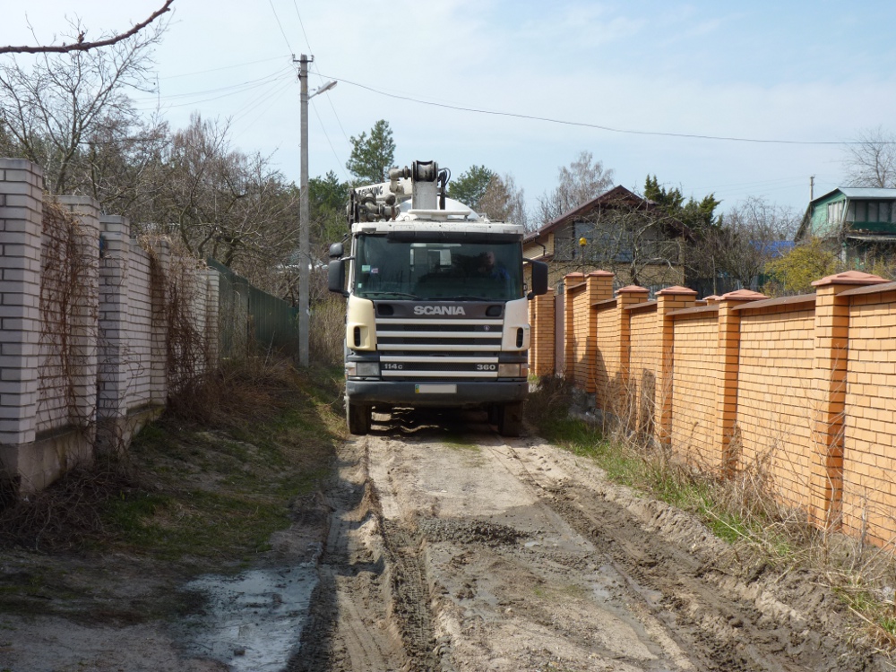

Валерий Витальевич Опубліковано: 14 листопада 2012 Поділитись Опубліковано: 14 листопада 2012 мне с бетононасоса заливали фундамент (фото), сможет-ли кран таким-же образом уложить плиты? По фото сложно определить необходимый Вам вылет стрелы. Но мне кажется что тот кран который Вам нужен, влетит в копеечку. Вам целесообразно посчитать смету на монолит и сравнить с плитами. Хотя, если Ваше здание полностью перекрывается стандартными ПК, то не парьтесь и на кран не жалейте... 1 Посилання на коментар Поділитися на інших сайтах More sharing options...
Валерий Витальевич Опубліковано: 14 листопада 2012 Поділитись Опубліковано: 14 листопада 2012 Кстати, над стрелой бетононасоса на фото видно ЛЭП. При высоте этажа в 3 м стрела крана может и не пройти под ЛЭП, как и с насосом для подачи на монолит могут быть проблемы.... Это нужно смотреть с предполагаемыми исполнителями по месту, т.е. вердикт должен вынести машинист крана или оператор насоса. 1 Посилання на коментар Поділитися на інших сайтах More sharing options...

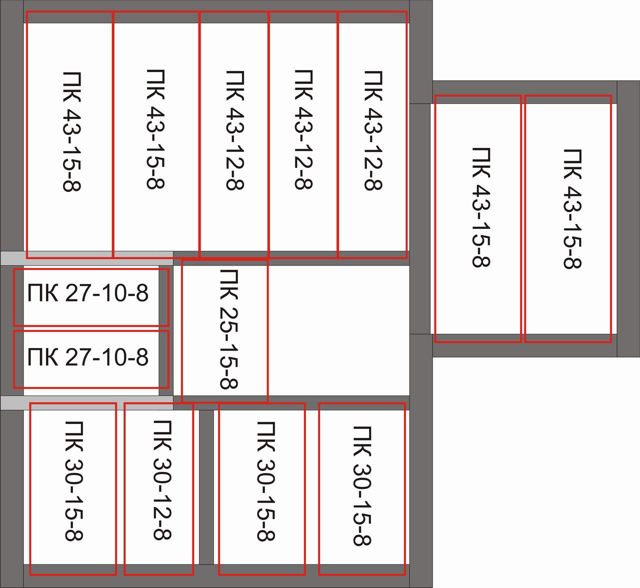

Zak Опубліковано: 16 листопада 2012 Поділитись Опубліковано: 16 листопада 2012 Хотя, если Ваше здание полностью перекрывается стандартными ПК, то не парьтесь и на кран не жалейте... Набросал примерный эскиз перекрытия, прокомментируйте пожалуйста, можно-ли считать, что здание полностью перекрывается стандартными ПК? Навсидку получается что кран должен поднять двухтонную плиту (самая тяжелая ПК 43-15-8) на расстояние 14м от себя и на высоту 8 метров (а если учесть что препятствием будут стены дома, то ещё выше). Это в лучшем случае 25-ти тонник. Соответственно вопрос, хватит-ли ему на дороге места расставить лапы (на фото для сравнения бетононасос)? Может и смысла нет крановщика приглашать. Посилання на коментар Поділитися на інших сайтах More sharing options...
Jetfigter2015 Опубліковано: 16 листопада 2012 Поділитись Опубліковано: 16 листопада 2012 Навсидку получается что кран должен поднять двухтонную плиту Я так розумію, що кран має класти панелі на бік? Задом до Вашого участку в цій вулиці немає як під'їхати? Тоді 25-тоного буде мало - його просто буде зводити на одну сторону. Лапи то вмістяться, 1 Посилання на коментар Поділитися на інших сайтах More sharing options...

Валерий Витальевич Опубліковано: 17 листопада 2012 Поділитись Опубліковано: 17 листопада 2012 Набросал примерный эскиз перекрытия, прокомментируйте пожалуйста Возможно аутригеры и влезут между заборами, это можно проверить в инете по характеристикам крана. Здесь вопрос другом - согласится ли/ сможет ли он работать под ЛЭП? Т.е. позволяет ли расположение и высота ЛЭП поднять и перенести плиту в нужную точку? По перекрытию - все равно придется монолитить некоторые участки, немного но хлопотно. Я думаю, в Вашем случае проще будет сделать монолитное перекрытие. Составьте сметы по обоим вариантам и принимайте решение 1 Посилання на коментар Поділитися на інших сайтах More sharing options...
