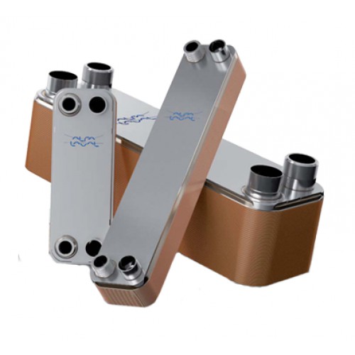

И, возможно, поставлю со временем тепловой насос воздух/вода. Давно заглядываюсь на него, но проблема одна. Его установка не выгодна на отопление малых площадей. А дальше установка теплового аккумулятора литров на 800. Но это уже будет в новом доме, который планируется построить рядом, но это уже совсем другая история.
нет смысла покупать ТН воздух-вода (их цена из-за малого спроса безальтернативно завышена), купите пластинчатый теплообменник (примерно 100 у.е.) и врежте/впаяйте его в трассу между внешним и внутренним блоком вашего кондея и уже непосредственно через пластинчатый теплообменник берите тепло в водяной пол или буферную емкость нужного вам объема. Относительно аккумулятора, многие в последнее время не используют метал емкости в качестве ТА, дешевле использовать вариант с мембраной для прудов из EPDM (до +85 С выдерживает) и самодельный каркас как тут.
купите пластинчатый теплообменник (примерно 100 у.е.) и врежте/впаяйте его в трассу между внешним и внутренним блоком вашего кондея[/url].
Именно эта идея привела меня на этот форум. Но пока не нашёл у себя в городе, кто бы эту идею мог осуществить (рассматривал вариант переделки б/у наружного блока с пластинчатым теплообменником). Да и для моего случая кондей было бы лучше помощнее.
Junior_V :) идете в ближайший сервисный центр где ремонтируются кондеи (там проще найти фреон для дозаправки и теплообменник, возможно даже специалиста), а еще лучше по объявлениям ищите специалиста по ремонту холодильников и интересуетесь стоимостью "врезки" и перезаправки фреоном, делаете выбор.
вы видимо не поняли, вам НИЧЕГО не надо переделывать во внешнем или внутреннем блоке кондея (если вы... как пример... поменяете компрессор в наружном блоке кондея, вам прийдется менять и электронику или подбирать частотник для управления т.е.... что-то докупать дополнительно), все работает на родной электроники, также клацаете на пульт только тепло не идет с внутреннего блока т.к. тепло через пластинчатый теплообменник (который врезан в трассу между наружным блоком и внутренним) идет непосредственно в теплый пол или тепловой аккумулятор, а внутренний блок нужен только для того, чтобы управлять. Пластинчатый теплообменник о котором я говорю выглядит так (в наружном блоке другой, его трогать не надо):
plactinchatii-teploobmennik-alfa-laval-cbh16-13h-3-4-15kw-a10344-500x500.jpg.5f4bd28680c0dc542d9bc397bce11d2c.jpg
вы видимо не поняли, вам НИЧЕГО не надо переделывать во внешнем или внутреннем блоке кондея ...
Я всё прекрасно понимаю. В прошлом году чуть даже не купил пластинчатый теплообменник на Ali. Но предложенный вами вариант предполагает внедрение в систему, а это уже снятие с гарантии. А она закончилась только в прошлом месяце. И проблема в том, что кондиционер висит в одной части дома, а импровизированная котельная с коллектором тёплого пола в другом конце дома. И хотелось бы, чтобы тёплый пол грел другой блок. Изучал тему Переделка кондиционера в ТН воздух-вода. И в гараже валяется старенький комплект 18 -го Dekkera. Думал его приспособить. Но, как вы правильно заметили, этим блоком необходимо как то управлять. Поскольку установленный кондиционер CH меня более менее устраивает, затею пока отложил. Но реализовать всё таки хотелось бы.
Сам думал так сделать. Но проитал на форумхаусе, что у человека также врезавшего ПТ в трассу фреона начал моментально обмерзать наружный теплообменник, даже при плюсовых близких к нулю температурах. Тоесть не заработало как предполагалось.
?!? найдите пожалуйста ссылку. Все зависит от того кто и как делал, например при впайке происходит разгерметизация линии (и надо повторная заправка фреоном, причем например 410 фреон даже при небольшой утечке, в отличии от r22, трехкомпонентный и нужна полная его перезаправка), очень похоже на то, что в систему попала влага (обычно начинает замерзать капелярная трубка, проход фреона уменьшается, что приводит к увеличению давления и наружный блок начинает обмерзать) или воздух (а может наоборот перезаправили и избыток фреона надо было стравить, потому как заправляли на "глаз")... из менее возможных вариантов может проблемы с датчиками (с теплым полом проблем быть не должно т.к. датчик внутреннего блока реагирует на нагрев помещения, а вот в случае с нагревом ГВС датчик реагирует на температуру помещения, а нагревается изолированная емкость с водой :) т.е. какой-то автоматический режим не позволит нормально работать кондею т.к. датчик все время будет передавать комнатную температуру, а не температуру ГВС) или терморегулирующий вентиль - залип.
Вот www.forumhouse.ru/posts/11134433/
Там вся тема о переделке, и пока прочитав до около 25 страницы я понял что не все так просто с добавлением ПТ особенно с инверторами.
потому, что инверторными компрессорами без родной автоматики как-то надо управлять либо частотным преобразователем (еще в среднем +100 у.е.) либо разными контроллерами типо Eliwell (это отдельная тема и там действительно все сложно, поэтому-то и проще оставить внутренний блок, а врезать пластинчатый теплообменник между внутренним и внешним блоком т.к. остается возможность управлять штатной автоматикой встроенной в сплит без доп. устройств).
\а врезать пластинчатый теплообменник между внутренним и внешним блоком т.к. остается возможность управлять штатной автоматикой встроенной в сплит без доп. устройств).
А есть там в теме уже какие-то примеры успешной реализации такой схемы, когда только врезал ПТ и все работает как и до его врезки?
