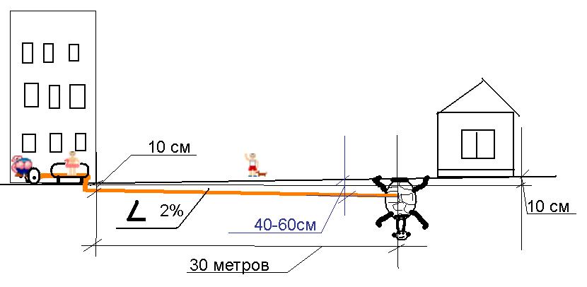

10 см разницы- это не разница.
Про уклоны читайте тут:www.stroimdom.com.ua/forum/showthread.php?t=5845
На 30 метров уклон должен быть 0,3-0,9м.
В вашем случае, если разница в 10 см= 0,1 м., следовательно ОТ 0,4 ДО 1,0-ГО МЕТРА. т.есть если вы доберётесь до фундамента внутри дома, ниже на 10 см от уровня земли ( это уровень вашей дачи) выведите канализационную трубу 30 метров и в итоге в ваших черепашках труба окажется 50-60 см. от поверхности, -то этого будет достаточно! Да и трубы 100 мм диаметра тоже достаточно, если конечно весь дом к вам не присоединится "черепашек кормить":Bravo::\"\":
Дерзайте!:D

Ну все равно меня смущает, что если уклон мы должня выдержать примерно 60 см., плюс 10-15 см вкопана труба вначале канализации= получается под 80. Точно трубы выйдет в дно септика:fool:
если копать то, 20 см плодородная почва, 70 см суглинок, песок 60 см., а потом плывун. так муж сейчас сказал. Хотя недавно он столбы копал, на полтораметра вглубь зарытые, воды не видно было. Я понимаю-осень, но у меня теплется надежда

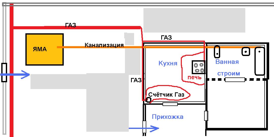

и еще, весь день возвращаюсь к вашему чертежу. И здесь у меня через пень колоду.Из-за подвода общей газовой трубы на дом, кот. идет по наружной стене и разделяет кухню и туалет, т.е. если и везти канализацию то КУХНЯ, ТУАЛЕТ.:(а так нельзя.
По другому не получится, вот тут-то газовщики взуют если что, по полной
Причём тут ваша газовая труба????????

Вам реально нужно определить уклон от дачи к дому, а то может там все 50 см окажется? тогда 50+60=1,10 метра - можете в дно упереться.

Копаете траншею от дома к черепашкам своим,смотрит реальный уклон, если всё нормально -покупаете трубы, долбит дыры и собираете канализацию.
Канализация собиается проще детского конструктора,главное вымерять где что стоит и какую фасонину покупать8-)
Если выкопали и уклона нет, труба упирается в дно- закапываёте Если полтора метраи нет воды- то плевать на плавун.:no:
если б не газовые трубы. то: легче канализации выход сделать из подвала, в том месте окно, а ниже окна кирпич. И , если б не газовые трубы, то канализация пошла б ТУАЛЕТ, КУХНЯ, а не наоборот.
Я наверное вас запутала, сама тоже уже%). Но может до весны найдем совместными усилиями выход. Квартира у нас стандартная,только приняли ее в эксплуатацию без ванны, туалета, канализации, воды и в каждой комнате по печке. Это 30 лет назад. Воду мы провели всему дому, печи выкинули, газ тоже подвели. Перепроэктировать комнаты не получится
нарисуйте как это:eek: при чём тут труба? если она в земле, делайте над ней, если на доме, то побарабану....что вам этот газ дался:o
