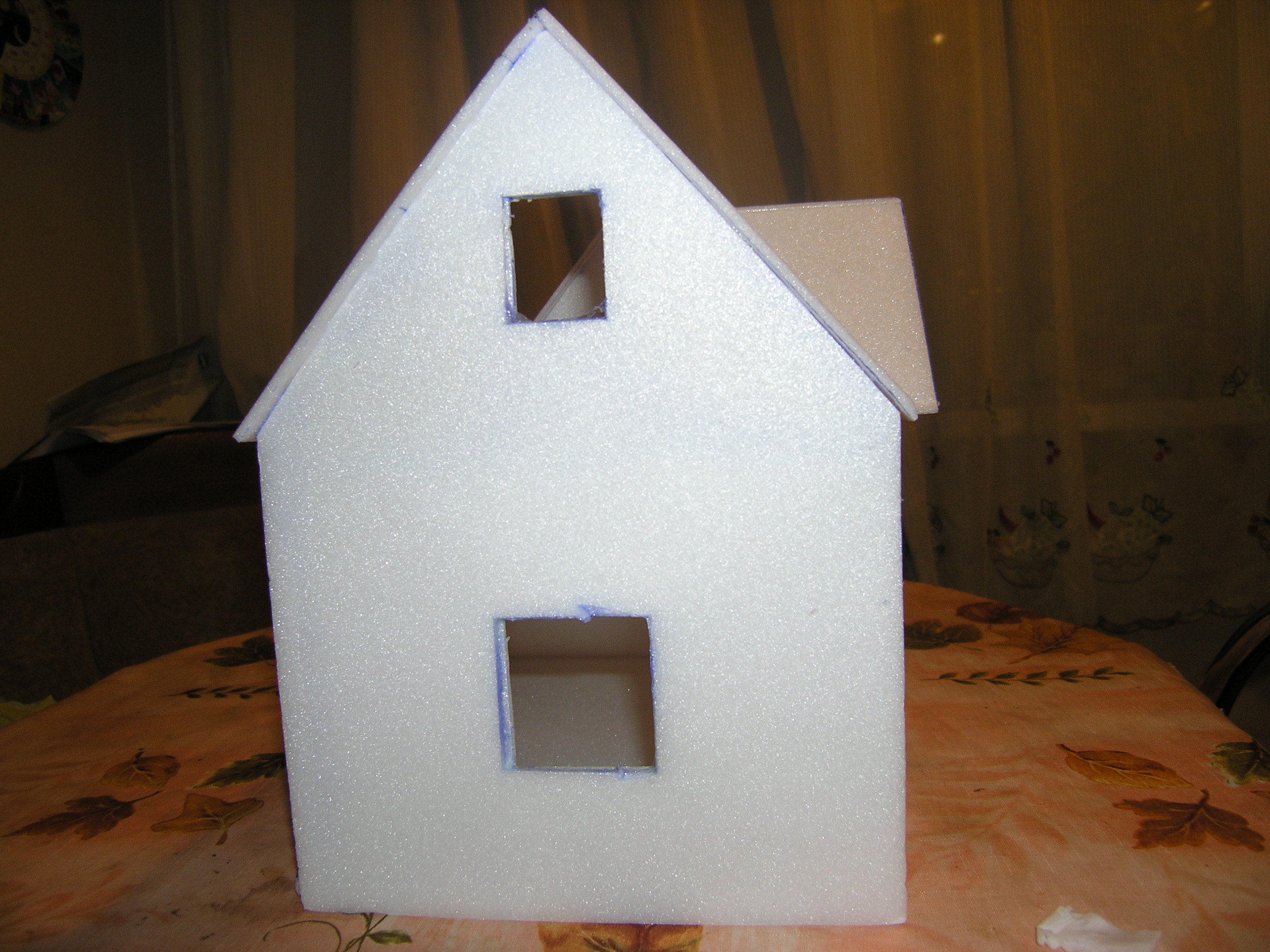

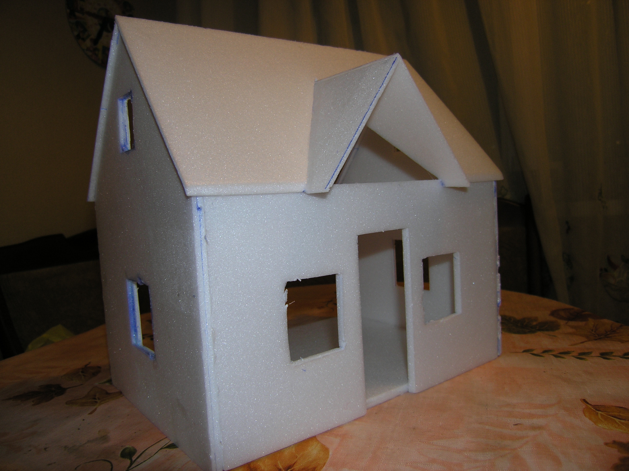

Я просто начала строить проект из пенопласта, (из-за лестницы в основном) но есть пластины только для несущих и наружных стен шириной в 1-1,5см, внутр.перегородки нужно будет делать из чего-нибудь. И вообще слегонца напрягает меня пенопласт - мягкий он :(

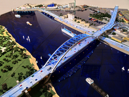

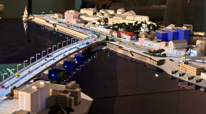

настоящие макеты изготавливают из пластика, оргстекла (основные элементы) с добавлением дерева металла и др. материалов. С хорошей детализацией, поклаской и тд.
Однако это удовольствие не из дешевых...
на днях выложу фото макета сделанного группой профессиональных макетчиков ..

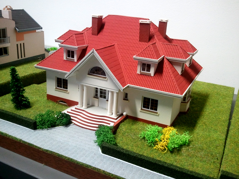

вот такие мы макеты может делать
можем и попроще
выкладываю пример одной из последних работ

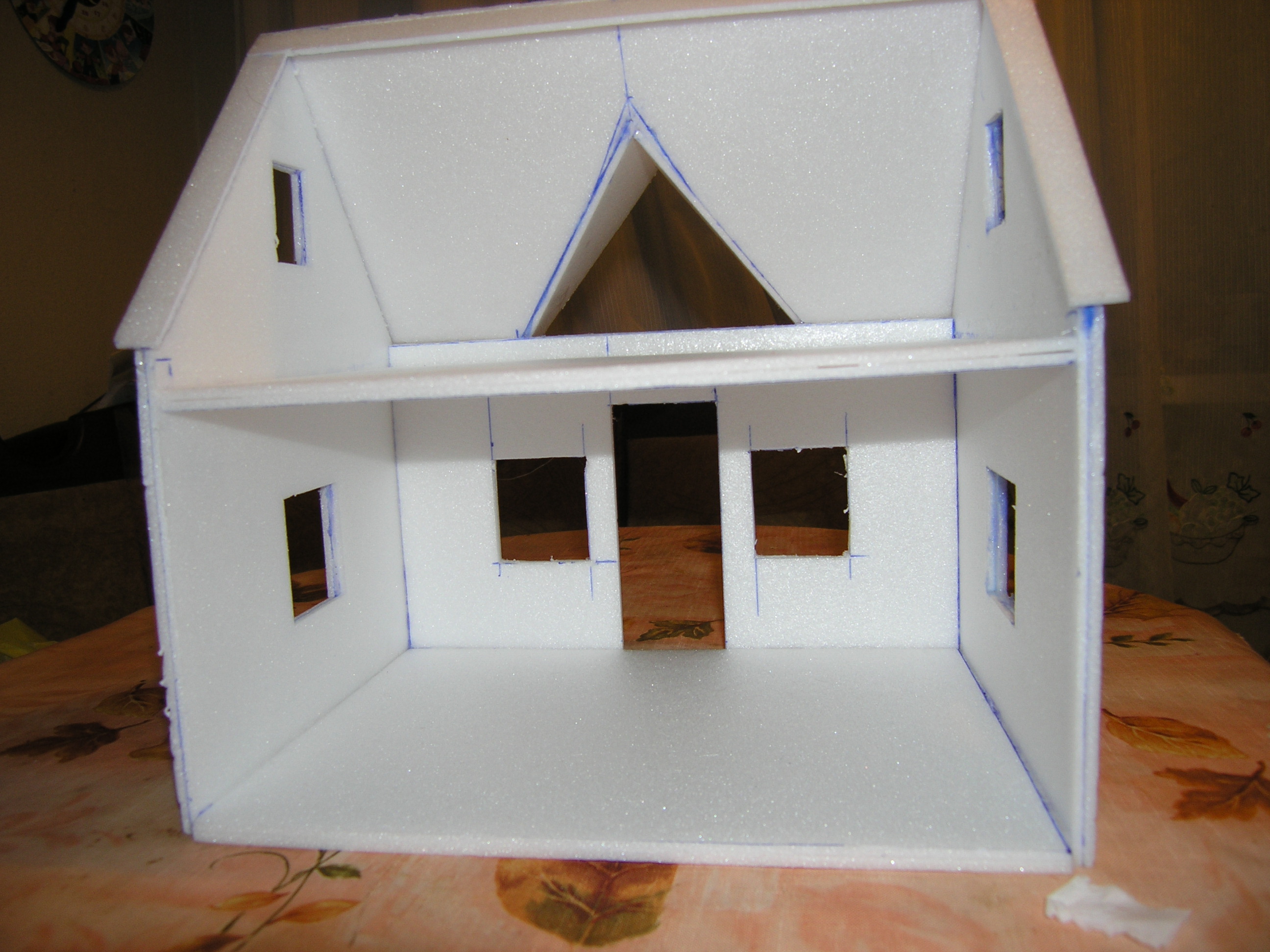

Долго вынашивали идею строительства ( было время, не было финансов).Муж предложил изготовить макет. Сначала отвергла идею напрочь, но после полугодовалого пребывания-чтения форума поняла, что данная идея не так уж и плоха. Задавала вопрос "архитектору" (ник) по советам, материалам - поняла, что каждый использует своё. Задумка моего исполнения была из пенопласта - толщ.2см., но ... Нужно четко соблюдать масштаб во всех даже мелких деталях, а нужных толщин не всегда нарежешь. Итог - фундамент ( он же основа макета) пенопласт 2см ( в натуре плавающая фундаментная плита), стены - чертежная бумага с 2-х сторон (ватман хорошего качества) с прослойкой из пенопласта по нужной толщине в масштабе стен , окна - ЭППС - режу канц.ножем нужную толщину, при склеивании достаточная жесткость модели. Клей - жидкие гвозди. Изготовление макета в процессе. Очень увлекательно! Видны пропорции дома, окон, наклон кровельных плоскостей - 3Д не даёт этого. Макет это иное. Итог выложу для обозрения и замечаний по мере изготовления.
Вот для примера, клуб очумелые ручки выходного дня :lol:. Пенодача для кукол архитектор я (33 года) прораб-строитель дочка (6 лет). Материал стен, перекрытий, и всего остального потолочная плитка. А если серьезно из данного пэнопластыря можно сорудить серьезные макеты, легко клеится, режется.

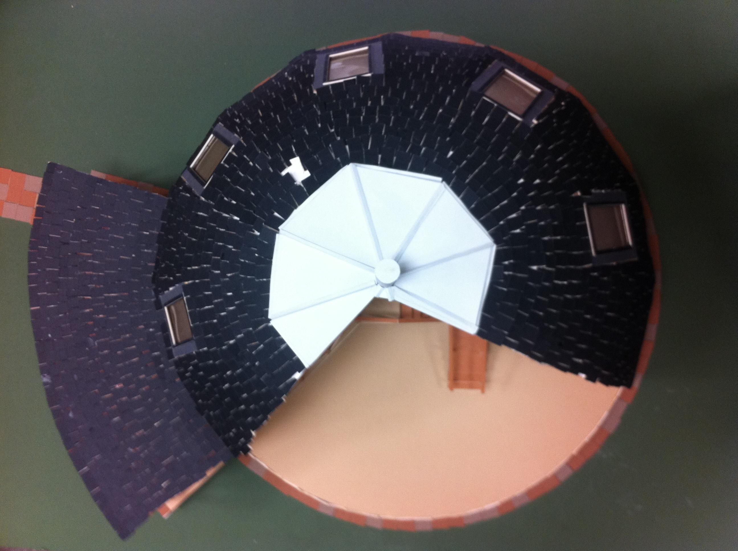

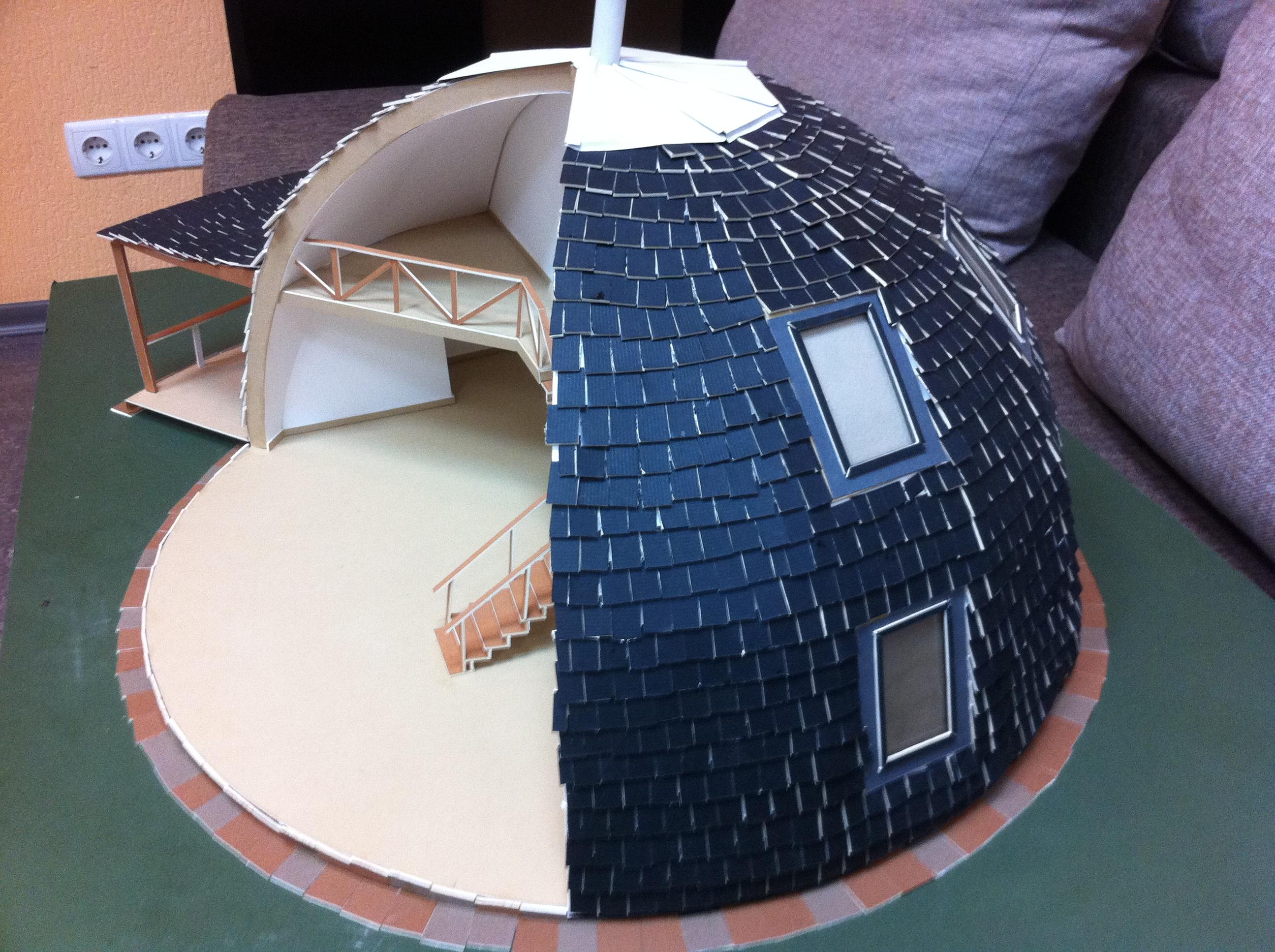

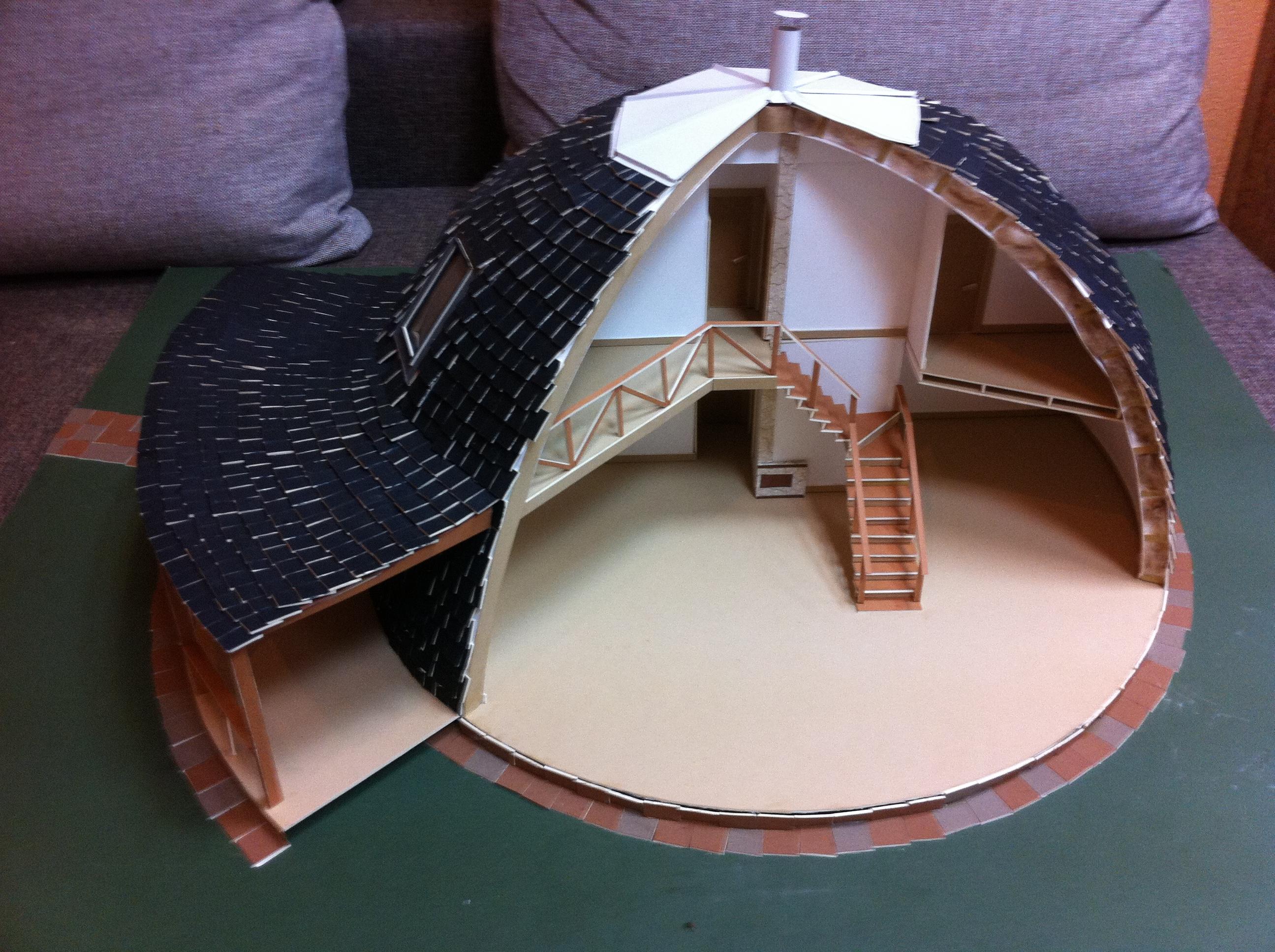

тоже макетик сделали-купольный) очень полезная штука для наглядности
