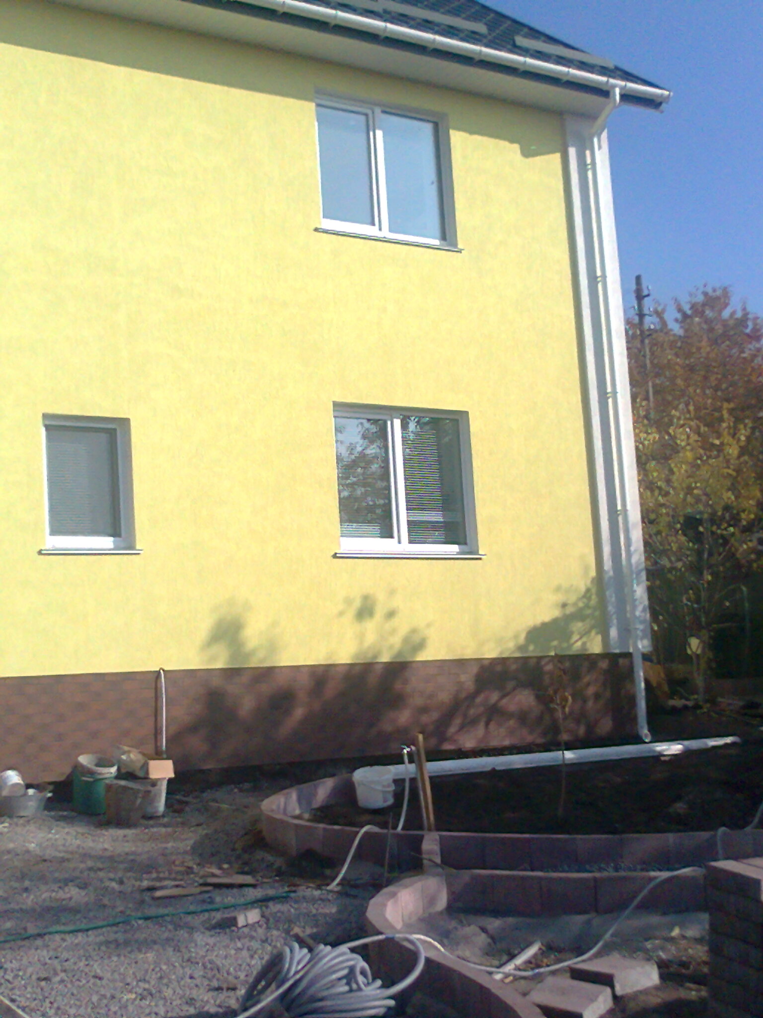

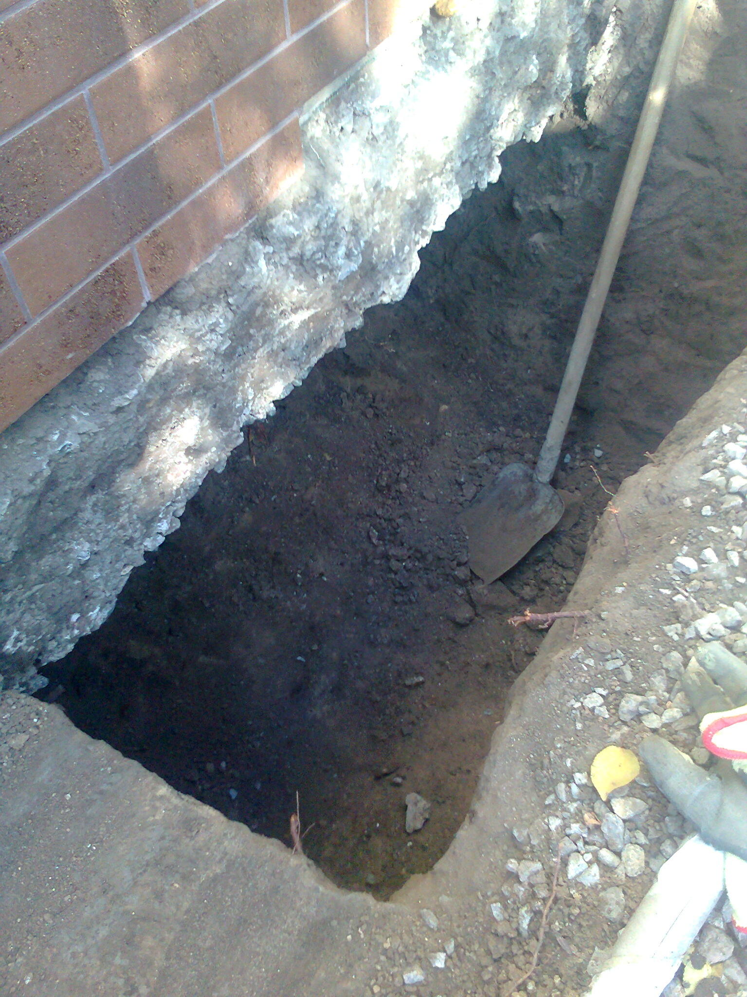

Gardenia Опубліковано: 31 жовтня 2011 Поділитись Опубліковано: 31 жовтня 2011 Я не с вопросом о помощи. Хочу показать, что раскопали мои бруковщики. Дом заказчиков, три года. Фундамент и строительство дома исполнялись бригадой "мастеров" во главе с ценным "прорабом". Дом 10*12. Два этаже. Фундамент 25-30 см глубины, ширина ленты 40, залито сразу в грунт, сыпется при прикосновении лопатой. Грунт - торф. Вот такие дела. 2 Посилання на коментар Поділитися на інших сайтах More sharing options...
Музей Опубліковано: 31 жовтня 2011 Поділитись Опубліковано: 31 жовтня 2011 Я не с вопросом о помощи. Хочу показать, что раскопали мои бруковщики. Дом заказчиков, три года. Фундамент и строительство дома исполнялись бригадой "мастеров" во главе с ценным "прорабом". Дом 10*12. Два этаже. Фундамент 25-30 см глубины, ширина ленты 40, залито сразу в грунт, сыпется при прикосновении лопатой. Грунт - торф. Вот такие дела. Да, это жесть Посилання на коментар Поділитися на інших сайтах More sharing options...
plus Опубліковано: 31 жовтня 2011 Поділитись Опубліковано: 31 жовтня 2011 Я не с вопросом о помощи. Хочу показать, что раскопали мои бруковщики. Дом заказчиков, три года. Фундамент и строительство дома исполнялись бригадой "мастеров" во главе с ценным "прорабом". Дом 10*12. Два этаже. Фундамент 25-30 см глубины, ширина ленты 40, залито сразу в грунт, сыпется при прикосновении лопатой. Грунт - торф. Вот такие дела. Дому три года, и похоже стоит пока, так может и раз двадцать по три года стоять, если не трогать. 1 Посилання на коментар Поділитися на інших сайтах More sharing options...
Gardenia Опубліковано: 31 жовтня 2011 Поділитись Опубліковано: 31 жовтня 2011 Дому три года, и похоже стоит пока, так может и раз двадцать по три года стоять, если не трогать. Стали плохо закрываться окна в одной из частей дома и межкомнатные двери в той же части. На потолке первого этажа - трещинки по гипсу. По короеду "паутинные сетки". Фундамент выстаивался 2 недели. Кирпич, панельные перекрытия. Заказчики - чудесные люди. Но, далеки от стройки. Доверились не перепроверяя. Посилання на коментар Поділитися на інших сайтах More sharing options...
