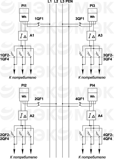

ink_stroi Опубліковано: 30 жовтня 2011 Поділитись Опубліковано: 30 жовтня 2011 Вот схема подключения в этажном щите: www.mastercity.ru/attachment.php?attachmentid=158030&d=1284528665 Что собственно этой схемой вы хотели сказать, она допустима к применению? Посилання на коментар Поділитися на інших сайтах More sharing options...
Сугор Опубліковано: 30 жовтня 2011 Автор Поділитись Опубліковано: 30 жовтня 2011 Что собственно этой схемой вы хотели сказать, она допустима к применению? А что Вас смущает? В этажном щите разделили РЕN проводник на РЕ и N Посилання на коментар Поділитися на інших сайтах More sharing options...
V.A.N. Опубліковано: 30 жовтня 2011 Поділитись Опубліковано: 30 жовтня 2011 Это как...из очень личного, да??? таки были проблемы??? Можно и так сказать, просто если человек про шпоры в курсе то и про ногти должен знать. Получается Сугор прав и Вы только половину темы знаете Посилання на коментар Поділитися на інших сайтах More sharing options...
sanykrimea Опубліковано: 30 жовтня 2011 Поділитись Опубліковано: 30 жовтня 2011 А что Вас смущает? В этажном щите разделили РЕN проводник на РЕ и N Сугор - идите учите матчасть. Не может быть практически в этажном щите РЕN. Это знает даже ПТУшник. Посилання на коментар Поділитися на інших сайтах More sharing options...
Сугор Опубліковано: 30 жовтня 2011 Автор Поділитись Опубліковано: 30 жовтня 2011 Сугор - идите учите матчасть. Не может быть практически в этажном щите РЕN. Это знает даже ПТУшник. Здраствуйте! ну вот опять... а чтоже в этажном щите может быть? как называеться проводник, который не является фазным? (ссылка устарела) а это что(см. принципиальную схему)? или производители щитового оборудования чегото незнают? :D Посилання на коментар Поділитися на інших сайтах More sharing options...
Сугор Опубліковано: 30 жовтня 2011 Автор Поділитись Опубліковано: 30 жовтня 2011 Ну капєц, до піни з рота багаточасово сперечатись і доводити невідомо що, а на просте питання дати просту відповідь часу й бажання немає. Подивіться хоч на назву теми. Повторю ще раз: Як перевірити справність і роботу дифавтомата? На що його можна закоротити щоб зімітувати людину? Работу УЗО проверяют кнопкой "тест". При нажатии на нее имитируется утечка - фазный и нулевой проводник соединяются через резитор. нигде, ничего закорачивать не надо. Посилання на коментар Поділитися на інших сайтах More sharing options...
Сугор Опубліковано: 30 жовтня 2011 Автор Поділитись Опубліковано: 30 жовтня 2011 Это Вы не знаете - ни как называется проводник, ни схемы этажного щитка :D а что схемы производителя уже мало?(ссылка на изображение устарела) Посилання на коментар Поділитися на інших сайтах More sharing options...
sanykrimea Опубліковано: 30 жовтня 2011 Поділитись Опубліковано: 30 жовтня 2011 а что схемы производителя уже мало? Что Вы чепуху суёте - попробуйте экономически эффективно его разделить на этажном щитке Посилання на коментар Поділитися на інших сайтах More sharing options...
