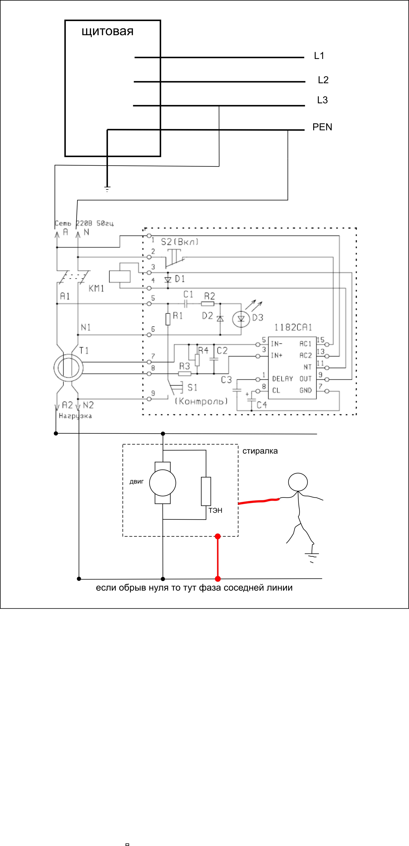

Ну, для начала, стояки прокладываются одножильными кабелями (проводами). Откуда у Вас данные что жилы разного сечения? Ток в нулевом проводнике никогда не будет больше фазного. Что означает термин "задирается напряжение"? Приведите наконец пример где произошла такая авария...
расказ об УЗО - вообще растроил... что такое "отстроено относительно земли" ? УЗО реагирует на разность токов в фазном и нулевом проводнике (дифферинциальный ток)
я не теоретик а практик и пользуюсь исключительно своей терминологией, тем не менее это не значит что я нарушаю строительные нормы и вообще нормы здравого смысла.
"отстроенно относительно земли"- имеется ввиду при появлении тока утечки УЗО сработает если схема верная.
"Задирается напряжение" - обрыв нуля в щитовой этого достаточно в трехфазной цепи чтобы в квартирах появилось около 300-350вольт

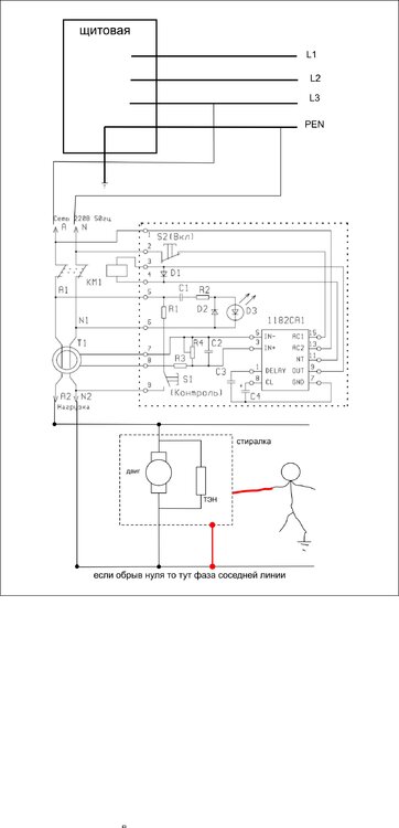

Никакой несимметрии в цепи УЗО не будет. Не сработает оно.
Давайте рассмотрим на этой картинке. Почему не будет? Корпус помимо того что сам на земле стоит так до него еще и рука дотронется, которая тоже на земле. Но в фазе(которая постоянно) висит еще куча нагрузки начиная от двигателей хололильников лампочек и т.п. оно и создаст сопротивление в итоге в "нулевом"(который стал фазой) ток через тело сразу пойдет в землю в обход УЗО.
Теперь осталось это проверить на практике. Да кстати я уже говорил что был свидетелем когда нулевой проводдик при соприкосновении с заземляющим в квартире тожы вызывал срабатывание узо при этом потребители были все отключены - квартира голые стены , даже лампочек нет.
Картинка неправильная - зануление на корпус приходит со щитка, минуя УЗО.
