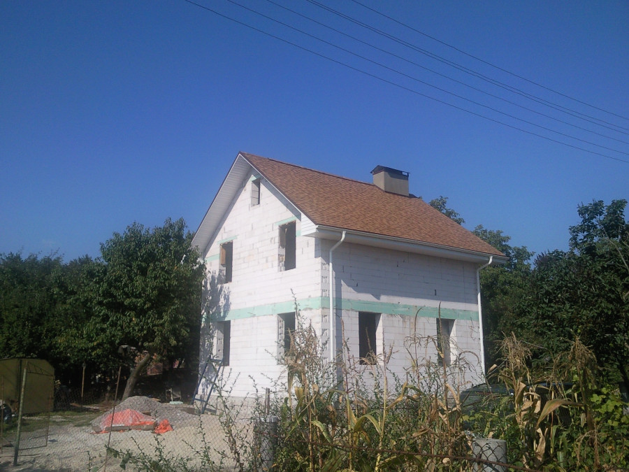

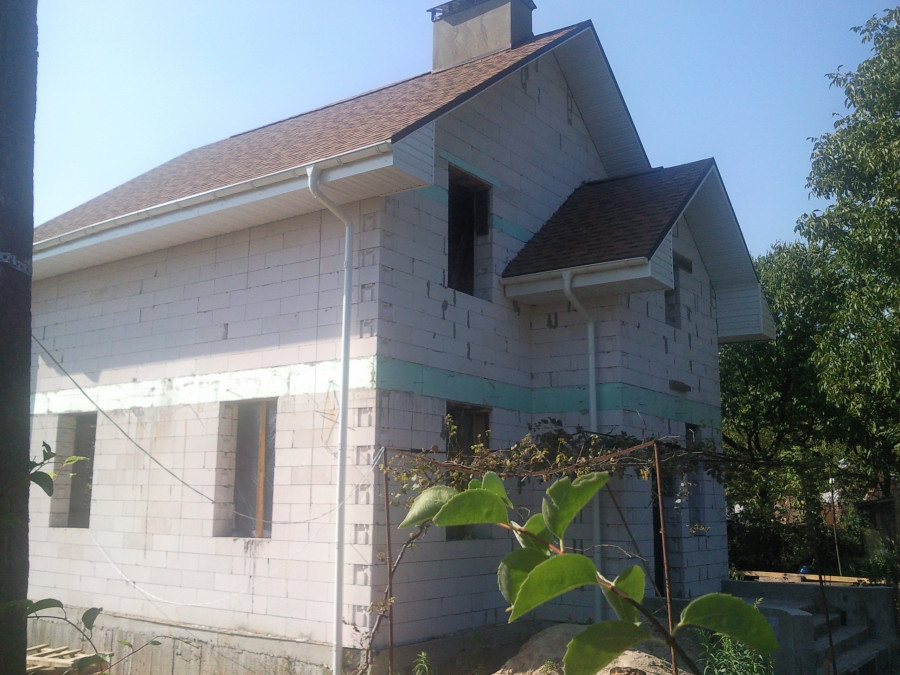

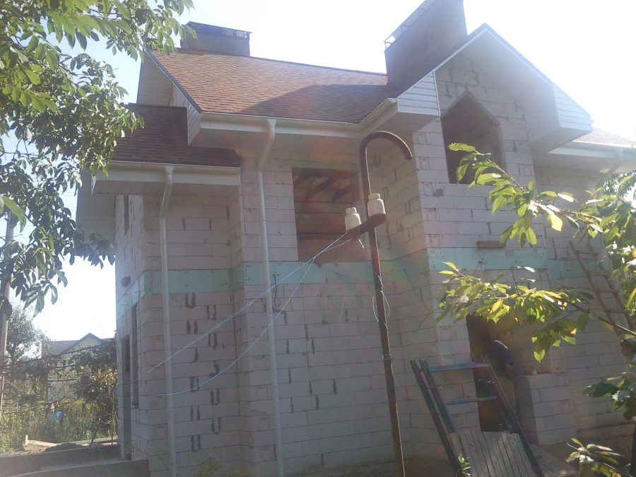

Отличный проект, тоже его рассматривали и взяли за основу, немного переделали...
Мы почти ничего, кроме размеров и мелких деталей не меняли. Немного упростили входную группу и убрали обязательный для русских вход в котельную. Что получилось на фото. Это фотографии где-то конца августа.
сорри за фото с телефона. С фотоаппарата нет под рукой

У Вас вентилируемый конек?

Да, я делал по американской технологии

Хорошо смотрится, завидую! Нам в 2008 тоже его установили, но не умеючи, пришлось в этом году его демонтировать и врезать KTVшки. :o
Мне хочется верить, что все будет хорошо. Вроде делали все правильно, а там видно будет.

Что за американская технология? Мы еще фронтоны не возвели, вот думаю надо в чердачке делать окошко для вентиляции или нет?
KTV заменены на пластиковый конек с вентиляцией, а на конек уже коньковая битумка. Если правильно уложить, то смотрится очень и очень.
Вентиляция чердака, если он холодный, тут уж дело вкуса, а вот вентиляция подкровельная, тут уж дело технологии и вопрос делать не делать не стоит, однозначно-делать. Каким способом реализовать тут уж дело вкуса. Мне не нравятся грибочки на крыше, поэтому был выбран ridge master. Хорошая вешь и в плане вентиляции подкровельника и в плане дизайна. Почему северо американская, потому что в основном ее ставят там. В Европе более принята технология KTV разных вариаций.
На моих фото выше видно проем под чердачное окно и вентиляционный конек.
