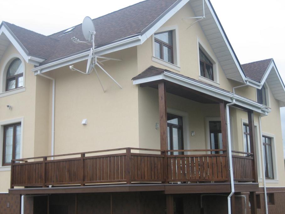

Лечится чисткой и промывкой. Конструкция в любом случае должна быть разборной, чтоб можно было раз в пару лет снять и почистить.
Я для своего "грибочка" в этом году специально доступ пристроила в виде дополнительного балкончика длиной 5 метров (фото) :D Могу чистить конструкцию с комфортом, предложите, пожалуйста, самый хороший вариант. У меня круглый вентканал.
