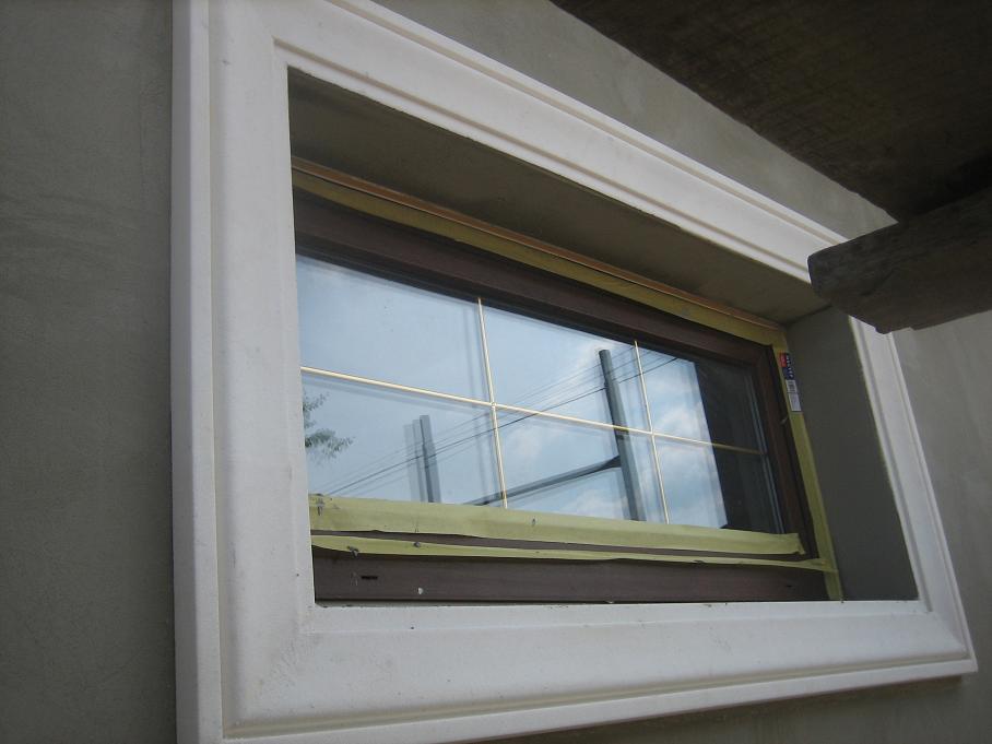

И еще, по-поводу откосов. На фотографии это уже приклееный лист пенопласта?
я фотографировала сразу после приклеивания
Тогда у меня вопрос: а где уголки с сеткой, которые клеятся на раму?
хм... именно на раму?
на раму ничего не клеили. Укрепляли наружные углы откосов

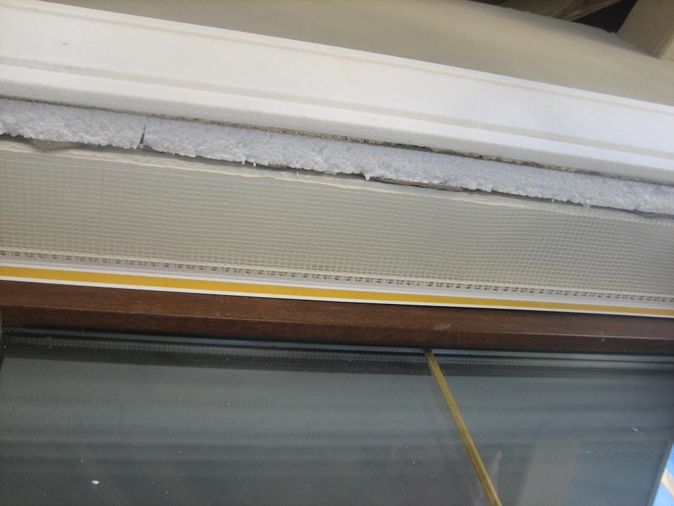

А какая ширина планки в той части, которая приклеивается к окну? Т.е. получится ли сейчас приклеить такую планку и еще лист пенопласта поверх по толщине планки?
6 мм, которые обсуждаются в теме - в каком месте?
У меня штукатурка будет наноситься весной, есть время что-то исправить
а какая смысловая нагрузка данной планки, если рама является статичной конструкцией и примыкание осуществляется прямо к раме?
Во-первых- эстетический, а во-вторых - не дает растрескиваться месту примыкания утеплителя к раме.

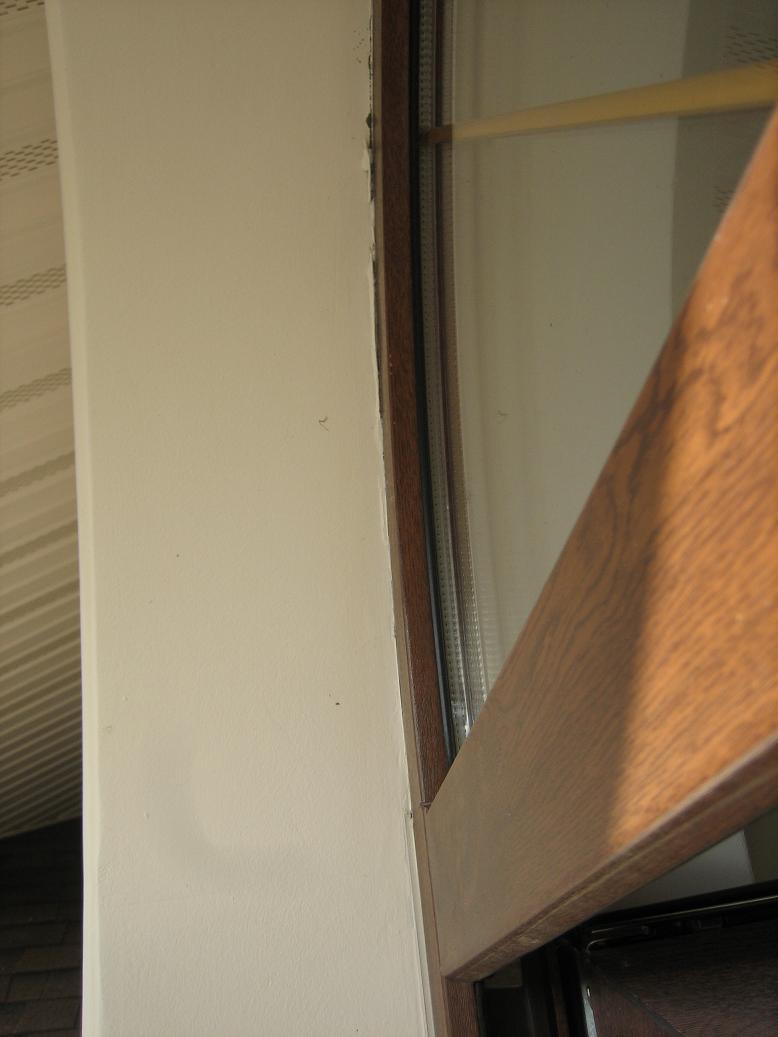

У меня три арочных окна, в которых в арочный полукруг не заводилась капороловская планка. На фото видно качество откоса, где есть планка, и как выглядит примыкание арочного полукруга без планки:
А откос еще не заармировали?
откос заармировали, но еще не выравнивали. "Нахлест" на оконную раму - 1 см. Я думаю, можно будет еще чуть сдвинуть, приклеить такую планку и пройтись еще раз по откосам клеем
Думаю в этом случае только полный демонтаж откоса:( ИМХО, может кто-то что-то другое посоветует?
У меня откосы не утеплялись. Поэтому Вы смело можете приклеивать планку и армировать свои откосы :)
