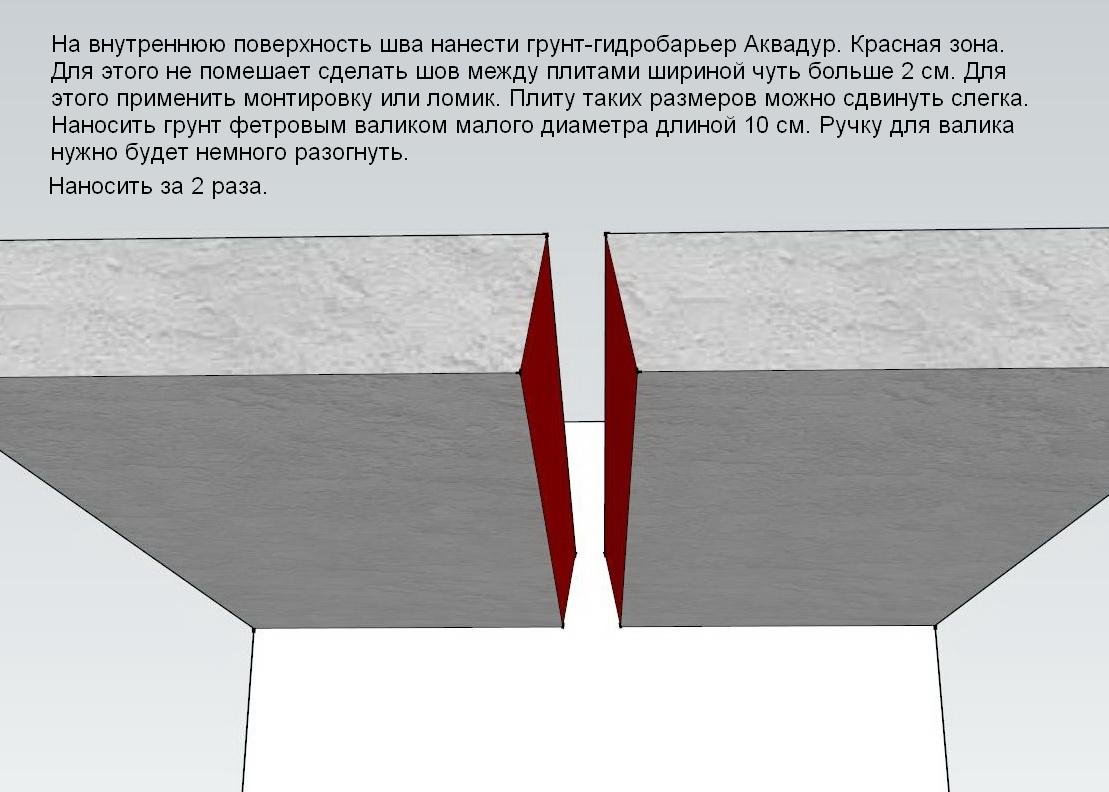

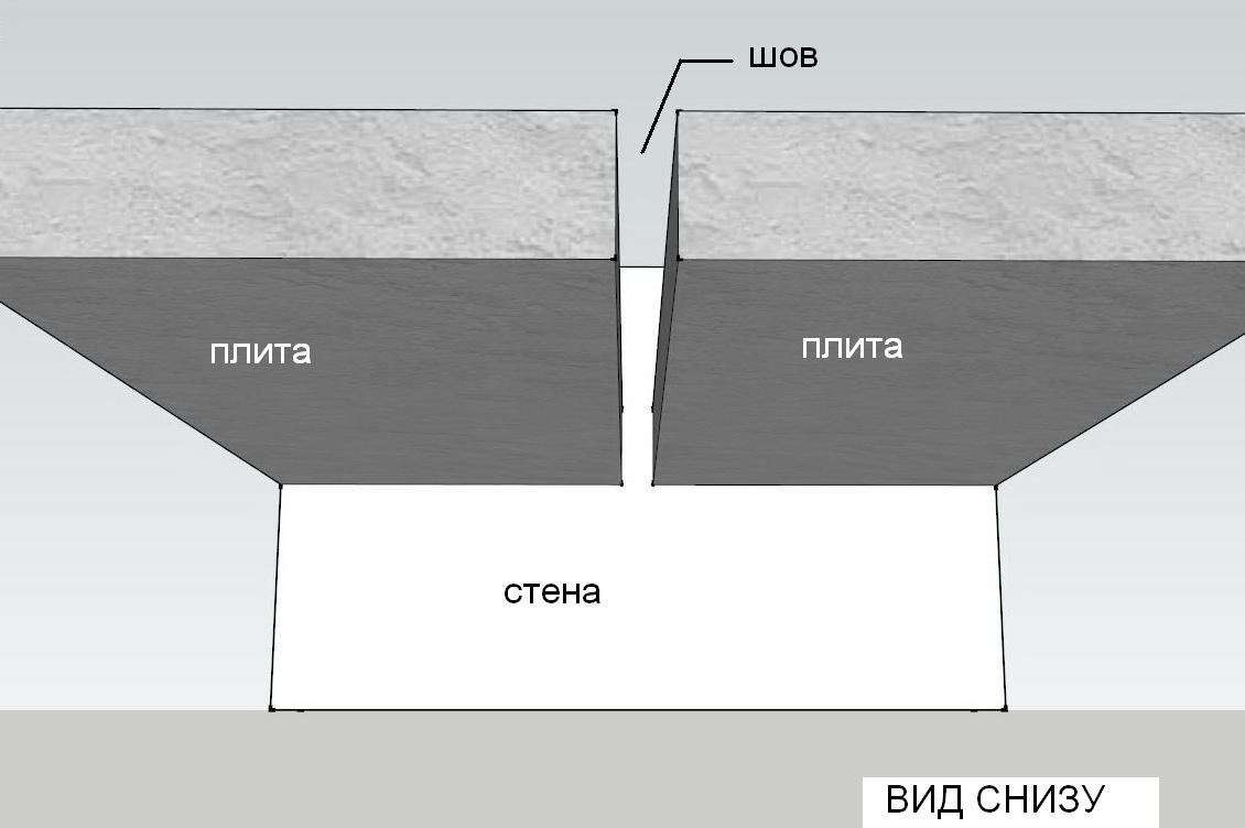

Длинна шва 1100мм. Толщина плиты 10 см. Ширина от 1см до 3см( трапеция). Шов сквозной.
Закачать теоретически возможно приспособой типа шприц как на СТО.
Гермобутил густой.

Закачать шприц-масленкой можно. Почти практически.
Но шов должен иметь для этого дно.
И шприц -масленку надо вставить куда-то (отверстие) откуда это не будет вытекать при закачке.
Посмотрите вот этот вариант.

Огромное спасибо за желание помочь. Я в это время уже спал и мне не икалось.

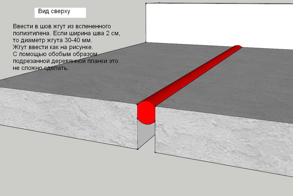

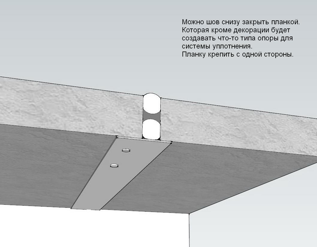

Вспененный полиэтилен это тот же ПСУЛ?
Плиту не сдвинеш, она заклинена стеной( типа балконной), но разбить-расширить можно, но края будут рваные.

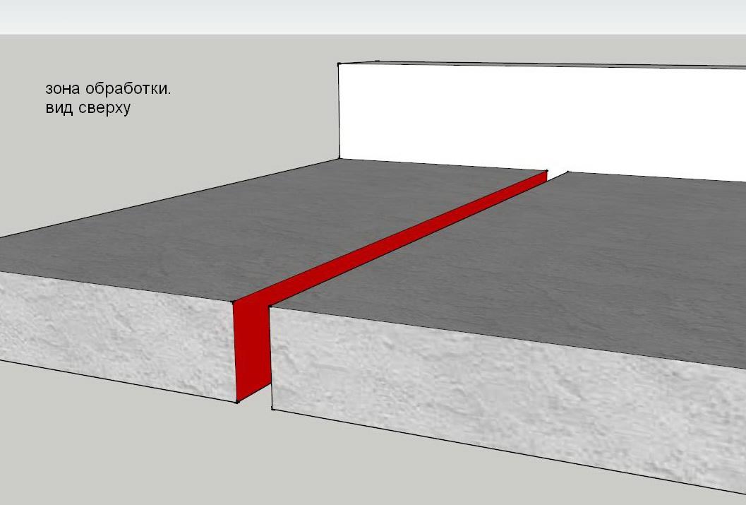

А кистью нанести аквадур можно или распылителем? А то для протекания дыра огромная, а для работы маленькая.

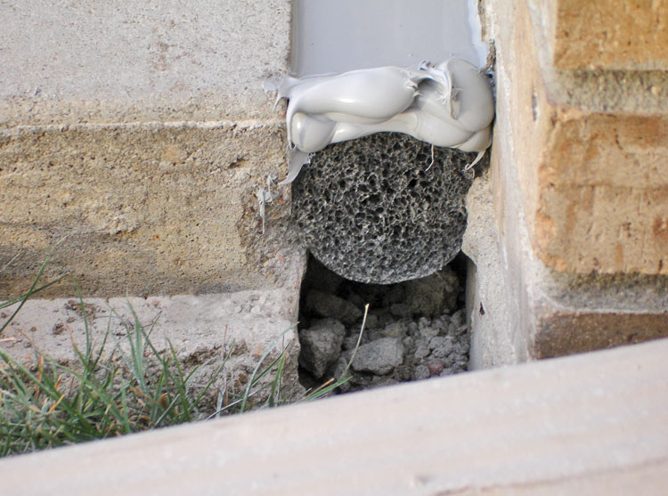

Белые торцы на эскизах это просто типа заглушка?

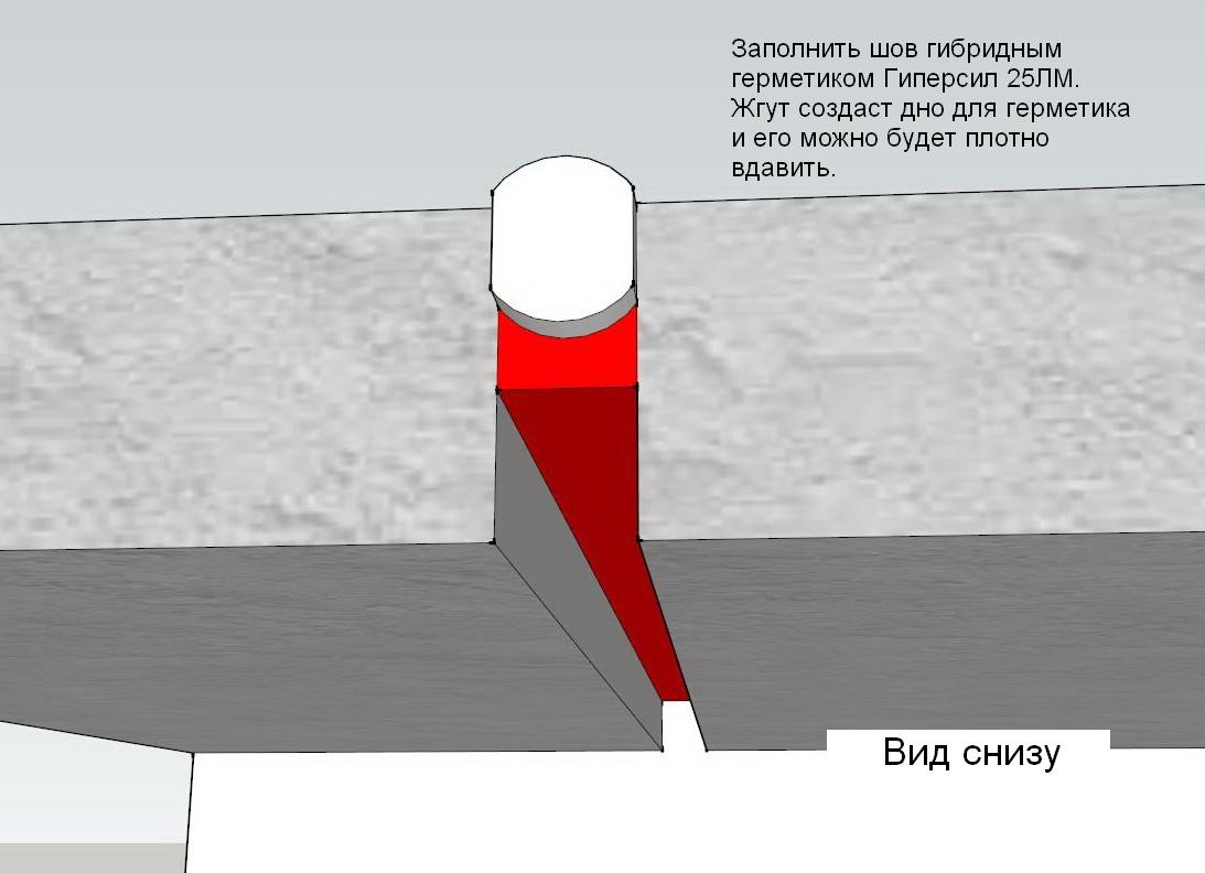

Почему нижнюю планку крепить с одной стороны? Ее ведь можно по всем сторонам прибить на доп. герметике.
Красота не интересует. Потом утепление и эстетика.

1. Вопрос был о шве. И возможности его герметизации изнутри.
2. Относительно эффективности тотальной гидроизоляции поверхности сверху спорят только отчаянные. В данном случае так называемая "негативная" гидроизоляцию даже вредна.
3. О рисках.
Да. Если будет затекать, то вода будет пропитывать плиту, но действие воды периодическое, а между плитой и железом есть хорошая воздушная прослойка, где есть сквозняк и хорошая аэрация поверхности. То есть, бетон будет сохнуть быстро.
Кроме того, прочность бетона для плит идет не менее М200. При такой прочности за сутки постоянного контакта с водой она проникает в бетон (смачивает) максимум на 1,5 см.

Для работы по кровле Вам понадобится только валик. К валику купить деревяшку. На нее посадить валик и с крыши безопасно закрыть оцинковку над балконом.
Нет.
Вот продавцы : uppe.com.ua/info/wisp.html
Смотрите фото внизу. Там вроде понятно где что.

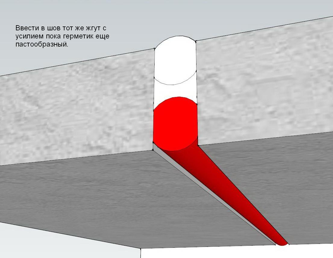

В принципе, изменение ширины шва по длине не критично. Просто шнур-беккер (вспененные полиэтилен) большого диаметра в меленькую щель будет сложнее входить.
Любой вариант.
Нет. Сам жгут (украинского производства) белого цвета.
Заглушкой там служит герметик.
Ширина шва между плитами будет летом уменьшаться, а зимой увеличиваться. Наружные швы всегда подвижны. Если жесткую планку задюбелить по обе стороны от шва её просто может порвать. А так она будет скользить с одной стороны.
