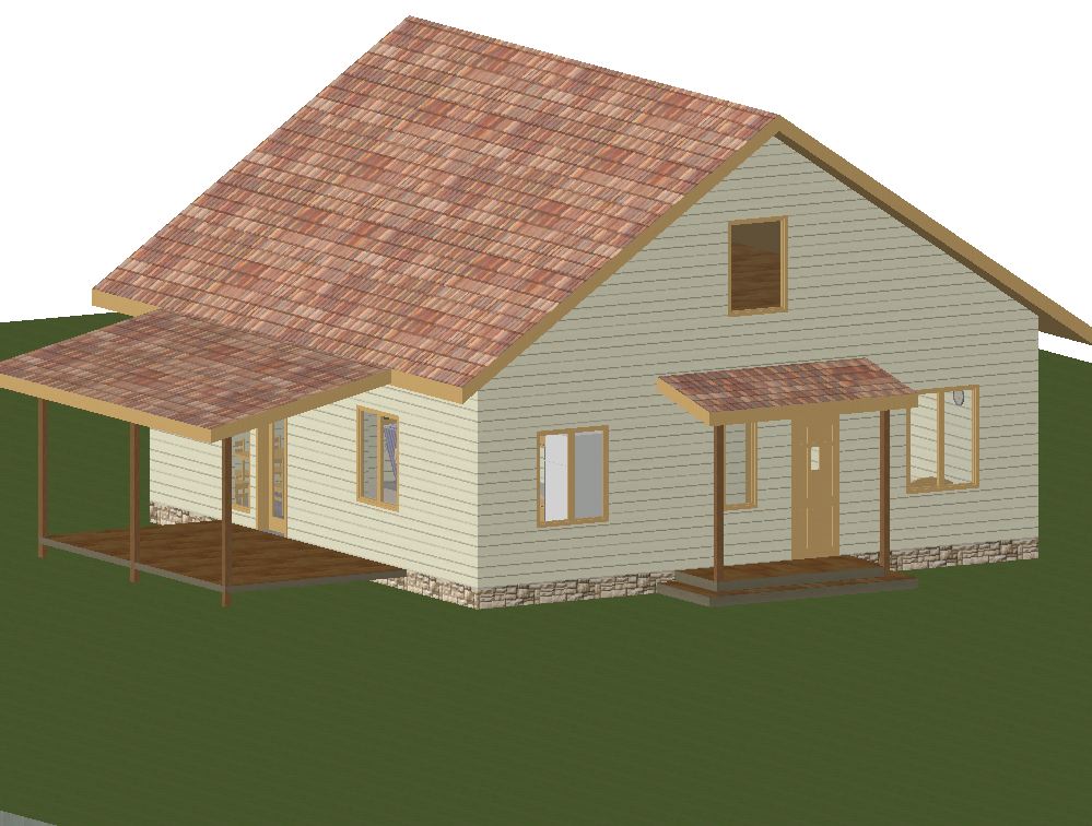

Своим вопросом немного уведу в сторону от обсуждения поликарбоната и т.п. Но вопрос перекликается с названием темы.
Какой подобрать материал на террасу, примыкающую к дому и козырек над входом. На дом все больше склоняюсь к цементно-песчаной черепице. Угол наклона скатов крыши 30град. А на террасе и козырьке градусов 10-12. Черепицу при таких углах не укладывают. А можно ли скомбинировать другим материалом (каким) чтобы он гармонировал с ЦПЧ?
Можно: той же ЦПЧ
10-12 градусов для цпч не проблема. Проблема лишь в доп затратах на изоляцию (т.к. угол достаточно мал). Мы обычно в таких случаях выполняем сплошной настил из досок и на настил укладываем гидроизоляцию, после чего делаем стандартный кровельный пирог + усиленные примыкания. А так - ничего страшного: "...глаза бояться, а руки делают..."(с)
Если можно и там ЦПЧ - это уже радует. Спасибо за ответ.

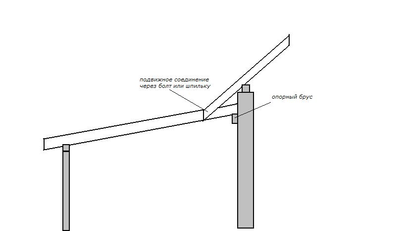

1, По стропилам бьется сплошной настил: ОСП - это ЖИРНО, можно обычную обрезную толщиной 25-30 мм (да и не обрезная по большому счету пойдет). Суть сплошного настила лишь в том, чтоб не дать гидроизоляции провиснуть, образовав "карманы"
2, Да, ГИ с нахлестами (лучше дать 1,5 стандартных нахлеста)
3, Стандартный кровельный пирог: стропило (сплошной настил - как дополнение), ГИ, контррейка (дистанционный брус при маленьких углах наклона высотой не менее 50 мм), обрешетка (взял бы 50*60мм) и собственно покрытие.
4, Усиленное примыкание - спецпланки, составные планки и т.д. Для каждого случая свои...
Крышу террасы к крыше дома лучше не привязывать.
А как? (звучит как в анекдоте про русалку)
разница нагрузок на террасу и дом будут в отличаться в десяток раз, а это значит, что фундаменты террасы и дома будут по разному нагружены, и просадки фундамента будут тоже разными. По этому соединение стропил скатов крыши и террасы предполагаю выполнить внахлет (подвижным через болтовое соединение)
Прилагаю схемку (условно накидал, просто чтоб нагляднее было):
а такой вопрос если под дом и террасу фундамен общий (он уже есть) тогда
крышу можно привязывать и делаь общей?
зачем там давать гидроизоляционную пленку? это же открытая терасса и осадки всеравно будут чуточку попадать?
но если плунку стелим то только для того чтоб отвести "совсем мало воды" с основной крыши или я не прав?
зачем там сплошной настил? какую функцию он там нести будет? мне кажется он нужен только если это будет утепленная часть крыши
