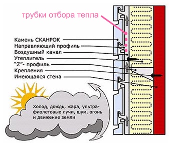

vbb Опубліковано: 7 червня 2015 Поділитись Опубліковано: 7 червня 2015 ИМХО, это можно использовать в системе вентфасада, разместив трубки в вентзазоре. 1 Посилання на коментар Поділитися на інших сайтах More sharing options...
aa63 Опубліковано: 7 червня 2015 Поділитись Опубліковано: 7 червня 2015 ИМХО, это можно использовать в системе вентфасада, разместив трубки в вентзазоре. Наверное. А как? Рисунок бы... Разрез. Добавлено через 57 минут Есть принципиальная разница с рекуперацией: при рекуперации мы отбираем тепло которое так или иначе ушло бы, а при закладывании труб с холодным хладагентом в теплую стену мы активно забираем тепло из этой стены, а откуда оно берётся? Из комнаты. Можете с таким же успехом эти трубки прямо в комнату поместить. Та же задача с большей результативностью решится дополнительным утеплителем Так из комнаты тепло тоже так или иначе уходит, на то они и ТЕПЛОПОТЕРИ. Решать вопрос бесконечным утеплением - нереально. Здесь больше поиск "золотой середины". Вернемся к моему примеру: то же здание, но при утеплителе на стенах 200 мм ППС и 500 мм! по чердачному перекрытию теряет 6263 вт при -22/+22. Если при 100 мм на стенах и 250 по перекрытию - 8152 вт. Окна пока не трогаем. НО, даже здесь видно, что простое наращивание утеплителя больше какой то "золотой середины" дает неоправданно маленький прирост в уменьшении теплопотерь. "Цена вопроса" +100 мм на стенах и х 2 по перекрытию только материалов это на сегодняшний день около 2100 долл. На сегодняшний день трубочки в стену обойдутся в 700 долл (с запасом). Естественно работа по укладке и (доп расходы в сравнении с стандартным утеплителем) еще будут стоить, около 900 долл. Т.е. все равно дешевле. Даже если в ту же цену, то мы получаем почти самодостаточную систему. Согласен с Entheos в том, что проще набурить дырочек в земле и оставить обычный ГеоТН. НО, это классно в частном секторе и беда в том, что не везде это применимо. Найти грунтовой источник для здания в пределах городской застройки практически нереально, НО, если мы говорим о полных теплопотерях. Если говорить о 15-30% от теплопотерь+вентиляция - то к примеру стандартная девятиэтажка при утеплении по стенам 50 мм (сейчас модно) теряет около 150 кВт. Конечно, набурить вокруг неё 3000 м.п. зондов - практически всегда негде. А если 900 м.п.? Практически всегда есть. Это площадка 15 х15 м. Да и можно вообще этим не заниматься если перевести городскую сеть в режим низкотемпературного источника. В таком режиме она проработает гораздо больше времени, чем в режиме отопления "минус" теплопотери теплотрасс. Вот эта вся возня для этого. П.С. Повторюсь, попробовали уже, работает, да и получилось по доп. материалам по цене "грязи". Хотелось бы услышать мысли от смежников, т.к. все-таки мой профиль - это тепловые насосы. Но, пока, кроме отрицания ничего не слышно. Я не спорить сюда пришел... Посилання на коментар Поділитися на інших сайтах More sharing options...

vbb Опубліковано: 7 червня 2015 Поділитись Опубліковано: 7 червня 2015 (змінено) где-то так... но вообще-то это уже приходим к ТН воздух-вода )) Змінено 7 червня 2015 користувачем vbb upd Посилання на коментар Поділитися на інших сайтах More sharing options...
aa63 Опубліковано: 7 червня 2015 Поділитись Опубліковано: 7 червня 2015 [ATTACH]441447[/ATTACH] где-то так... Вполне себе. Только мы сделали трубки из 20 полиэтилен ровно в середине утеплителя 50/50 мм. По трубкам гликоль. Дешево и сердито... Сверху обычный "мокрый" фасад. А как его обозвать воздух-вода или еще как это все равно. Посилання на коментар Поділитися на інших сайтах More sharing options...
vbb Опубліковано: 7 червня 2015 Поділитись Опубліковано: 7 червня 2015 Как по мне, то с середины утеплителя вы ухудшили теплопотери - больше отбираете с теплой стороны. А в вентзазоре уже гуляет "неучтенное" тепло. Посилання на коментар Поділитися на інших сайтах More sharing options...

aa63 Опубліковано: 7 червня 2015 Поділитись Опубліковано: 7 червня 2015 Как по мне, то с середины утеплителя вы ухудшили теплопотери - больше отбираете с теплой стороны. А в вентзазоре уже гуляет "неучтенное" тепло. Гуляет, но как его посчитать? и все ли там гуляет? Мы и так все точно не собераем, а из воздуха? Посчитать бы как то. Ваша идея Вы и посчитайте. Посчитаете? Добавлено через 12 минут Начинаем ганять хладагент по кругу в теплообменник. То что хладагент движется - общее теплосопротивление стены не менят (думаю это очевидно - вращающийся кусок пенопласта имеет такую же теплопроводность как и неподвижный) - то есть потери на улицу - такие же как в первоначальном варианте. кроме того мы выносим часть тепла с помощью хладагента обратно в помещение - общее количество теплоты в помещении этот процесс не меняет объясните мне в чем все таки замысел? Вы же сами написали: кроме того мы выносим часть тепла с помощью хладагента обратно в помещение - общее количество теплоты в помещении этот процесс не меняет В этом собственно и смысл, перенести тепло, которое уходит из дома назад. Нарисуйте плиз разрез, как сдела VBB, станет понятнее. Посилання на коментар Поділитися на інших сайтах More sharing options...

vbb Опубліковано: 8 червня 2015 Поділитись Опубліковано: 8 червня 2015 Увы, я не настолько силен в теплотехнике ( в расчетах теплосопротивления стены с вентфасадом, если вентканал открытый, то данные прослойки и финишного слоя не учитываются. так что я думаю, там того тепла ооочень мало, разве что на солнечной стороне в безветренный день будет что-то значимое. Посилання на коментар Поділитися на інших сайтах More sharing options...

ekoteplo Опубліковано: 10 червня 2015 Поділитись Опубліковано: 10 червня 2015 Все абсолютно верно, но как по мне наружные трубки все таки в слое утеплителя. Поможет замедлить процесс, уйдем от -22 и , соответственно от глубоких "-" по испарителю. ... природу не обманешь) при наличии любой дельты между наружн ым воздухом и первым слоем переток будет. С другой стороны, нам нужно сначала предотвратить утечку тепла, а потом уже собирать то, что просочилось. Отсюда вывод: прятать трубки испарителя в утеплитель считаю необоснованным. И от -22 никуда тут не уйти, иначе мы будем терять то, что собрали с таким трудом. Посилання на коментар Поділитися на інших сайтах More sharing options...
aa63 Опубліковано: 10 червня 2015 Поділитись Опубліковано: 10 червня 2015 природу не обманешь) при наличии любой дельты между наружн ым воздухом и первым слоем переток будет. С другой стороны, нам нужно сначала предотвратить утечку тепла, а потом уже собирать то, что просочилось. Отсюда вывод: прятать трубки испарителя в утеплитель считаю необоснованным. И от -22 никуда тут не уйти, иначе мы будем терять то, что собрали с таким трудом. Ну вот все верно. Теперь бы все посчитать. Какие слои утеплителя, где можно трубки и где не стоит. Все исходные данные ведь можно смоделировать верно? Посчитаете? Ради интереса. И почему в утеплителе смысла нет? Сколько домов на сегодняшний день к примеру имеют утеплитель на стенах 150 мм? А сколько 100? Хотя бы 50?... По -22 - не совсем согласен. Т.к. -22 будет снаружи, а в утеплитле может 0, а может -5? В идеале если остановить тепловой поток наружу, теплопотери остановятся, но тогда, чудес не быват, -22 придет к испарителю. А если опрокинуть и отпустить? Естественно, теплопотери все равно будут, но какие? Ведь в конце концов исходный посыл все равно остается - "дом теряет тепло", значит оно есть, как с сусликом Посилання на коментар Поділитися на інших сайтах More sharing options...
