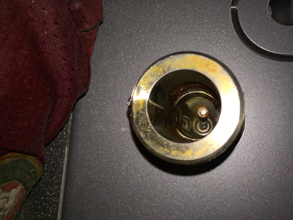

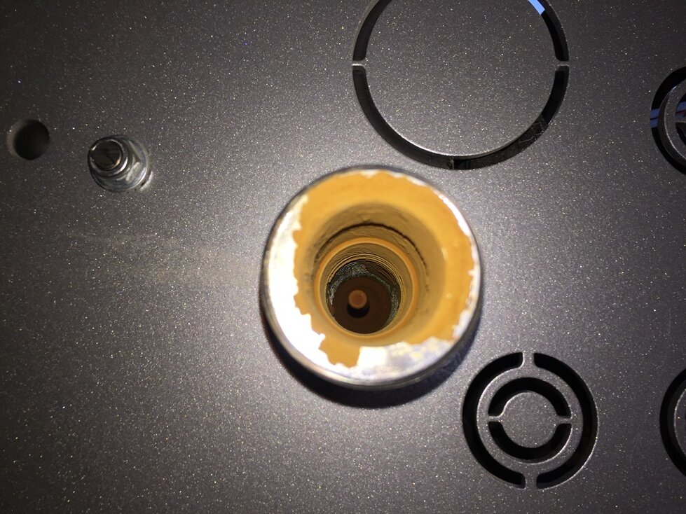

Как то одним из ранних осенних вечеров, возвращаясь с одного обьекта заехал к товарищу на производство.
Так сложилось, дружим с одним из производителей отечественных ТН.
Пообщались, поделились опытом в очередной раз, попили кофе, в общем уже уходить, и тут бросается в глаза не его тепловой насос.
Конструктив не тот, рама не та. Узнаю в нем одного из европейских ТН.
Задаю вопрос:- "Что случилось?",
в ответ: - "Привезли в ремонт, под замену компрессор и теплообменник испарителя".
Не буду называть марку ТН и инсталлятора, но пару фото сделал.
На фото вход и выход из испарителя ТН. ТН типа "Вода-Вода"
P.S. И кто бы мне, что бы не говорил, обьясняя на пальцах, что системы вода-вода работают прекрасно, я знаю одно:
Что еще раз доказывает прописную истину: пластинчатые паяные теплообменники боятся замерзания. Один раз выдержит, другой, третий, а на двадцать пятый его разорвет. Вода полетит в компрессор и ему конец тоже. В том числе поэтому а также из-за высокой стоимости мы пластинчатые не используем.
И даже одного раза он не выдержит! То же самое будет и с кожухотрубным теплообменником.

А Ваш друг не определил, почему не было защиты по температуре выходящей из испарителя воды и ручного сброса этой аварии?
Это не входило в задачи моего товарища. Ему привезли его на восстановление.
А вот вопрос к инсталлятору, зачем он отключил защиту по протоку и сместил точку замерзания.
