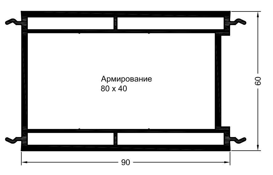

Взял в папке переработчика, и это не доборник, а соединительный профиль. Зачем их два ставить, если он по Y 80 мм, как и вековский профилёк? На ветровую он работает вместе с термокомпенсатором, который как раз к ветру стоит :)

1. Подобного профиля нет не в одной ПВХ системе. По стоимости он наверно будет стоить дороже всей вашей конструкции.
2. В вашем случае, чтобы удешевить конструкцию, необходимо было установить горизонтальную стальную трубу, например 60х60х4мм (сечение на глаз сказал, точнее нужно считать),
Для примера, можно указать любой доборник с армиром 60*60*4. А еще лучше посчитать точную цифру.:D

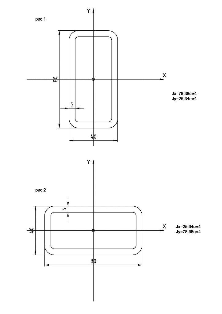

Стальная труба 80х80х5мм имеет Jx=Jy=134,73см4.
Стальная труба 80х40х5мм имеет Jx=78,38см4 и Jy=25,34см4
От веса верхней конструкции нужно 2 шт. использовать, для ветра сколько термокомпенсаторов нужно чтобы выйти на 134,73см4?
Руслан, как может Jx быть больше, чем Jy, труба же стоит на меньшем ребре?
Ну и? От веса верхней конструкции Jx (ось х горизонтально идет), от ветровой нагрузки Jy (ось y вертикально).

С компенсатором у усилителя будет по х порядка 50 единиц. Да, выйти на 130 не получится. В этом уникальность данного профилька? Будем считать, что вы выкрутились, изначально речь о шла о возможности разместить термокомпенсатор горизонтально.

:D Ну так давайте подучим матчасть (см. вложение).
P.S. В каталогах сечение профиля располагают по разному (можно его положить, а можно поставить - это зависит от размещения сечения на странице каталога), поэтому многие и путают Jx и Jy. Иногда даже и оси x и y местами меняют.

Руслан, что-то вы нас пытаетесь запутать. Мы рассматриваем нагрузку сверху вниз. Правильно? Поэтому как не положи трубу, нас интересует только Jy. В одном положении трубы 80*40 Jy=25,34см4, в другом Jy=78,38см4. А Jx в данном случае- это уже ветровая нагрузка.
Нет нас интересует нагрузка перпендикулярная оси Х (это и есть Jx). Если трубу поставить на меньшую полку то она будет нести вес сверху в три раза больше, чем если трубу положить.

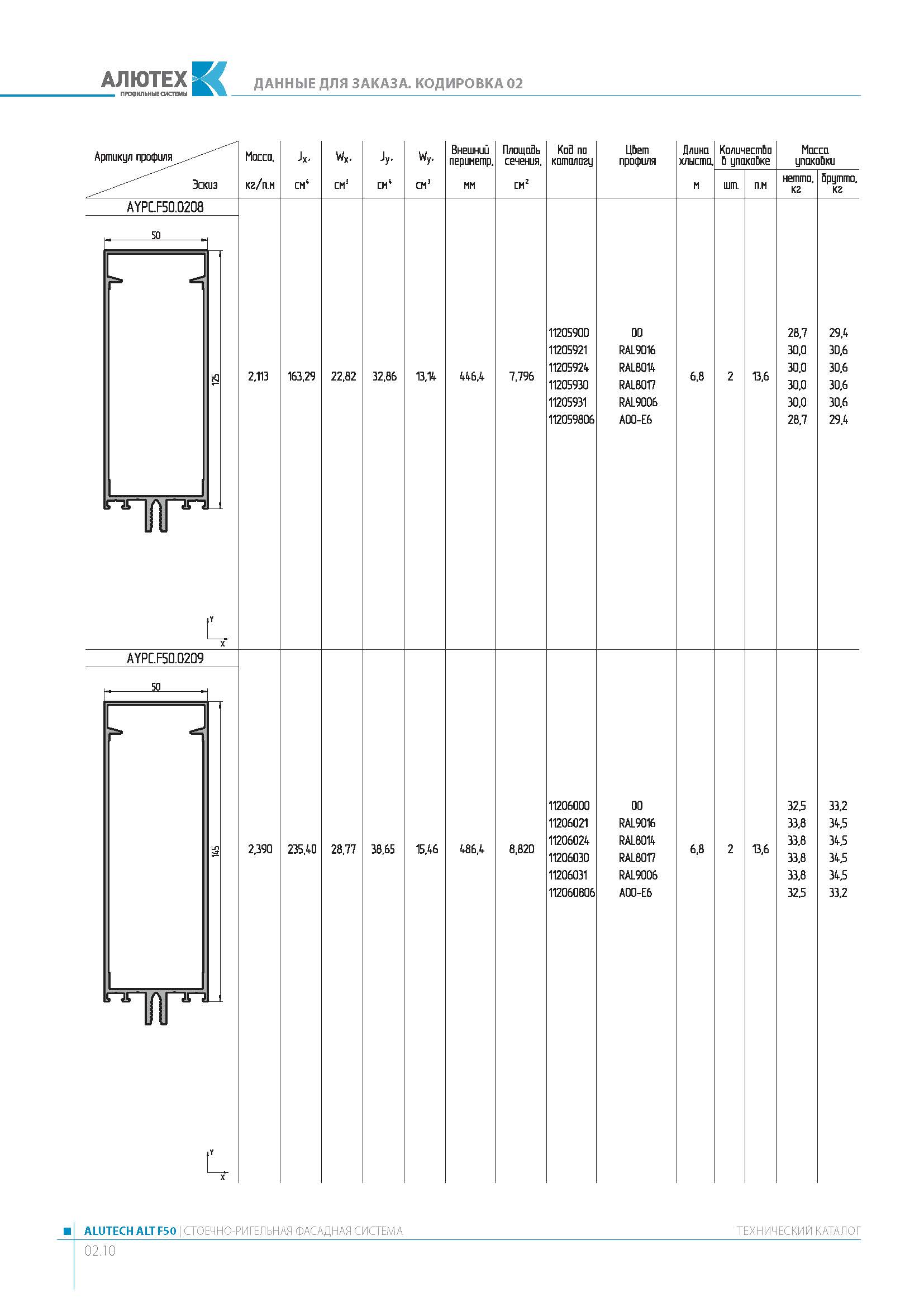

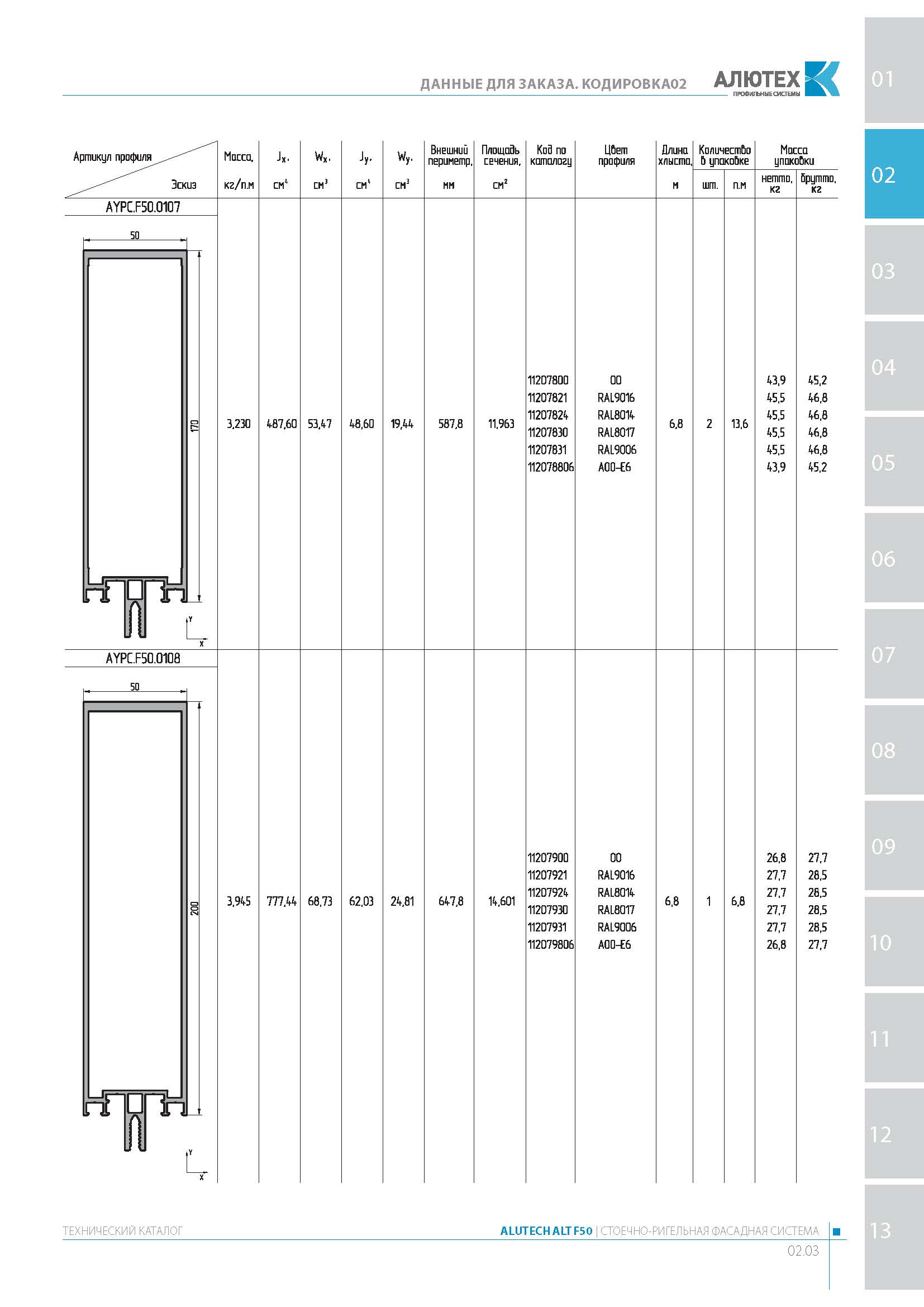

Вот для примера (понимания где ветер), страница из каталога. Обратите внимание на расположение профиля и как действует ветровая нагрузка на стойку. Здесь от ветра используется показатели Jx, так как ветер действует перпендикулярно оси Х.
Хорошо, тогда нагрузка на ригель не ветровая, как действует по оси Y?

См. вложение. Здесь ветровая нагрузка действует перпендикулярно оси Х, значит смотрим показатели Jx, а нагрузка от веса заполнения перпендикулярно оси Y, значит смотрим показатели Jy.

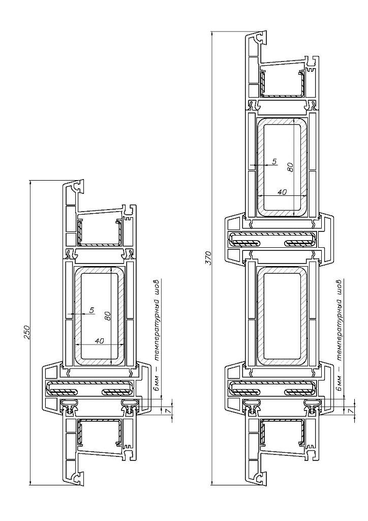

[ATTACH]317836[/ATTACH]
Из какой ПВХ системы этот профиль?
Добавлено через 2 минуты
Блажен тот, кто верует :)
Я атеист :(
Рехау.
Да, есть такой соединитель в 3-х камерке. В 5-ти камерке нет. Вот что получается (см. вложение). Там два варианта.
Второй вариант с 2-мя соединителями не имеет право на жизнь из-за того что ПВХ рама заходит в компенсирующий профиль всего 7мм, т.е. ПВХ конструкции, которые будут сверху, нельзя будет делать выше 2000мм, потому что этих 7мм может не хватить для линейного температурного расширения и профиль рамы может выскочить из него. Поэтому нет смысла использовать такой вариант.
Первый вариант можно использовать, при условии высоты верхней конструкции до 1600-1800мм и ширине проема до 2500мм.
Ширину проема считал, принимая во внимание только трубу? А еще компенсатор и металл рамы. Так что все 3 м. Итого 3 м ширины и почти 5 м высоты. Нужно больше? Есть у нас для этого более элегантное решение, чем 22 см пластика.
