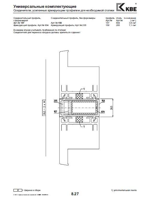

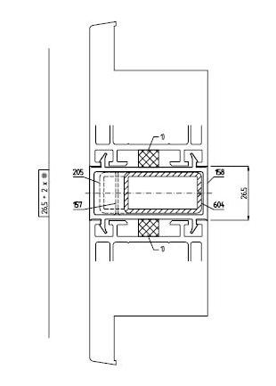

Не понял, покажите сечение для примера. Как он будет стыковаться с рамой?
Подобных соединителей очень много, не стоит заострять внимание на одном бренде. См. вложение.:)
Я повторю вопрос: что особенного в этом профиле, чего нет в других системах? Здесь предлагается решение одним профилем, у остальных - двумя.
Предоставьте сечение. Но сначала прочтите ниже мой ответ ko&ko.
Как здесь обеспечивается температурный зазор? Его здесь ( в узлах которые вы указали) нет. Это первое. Второе каким образом эта армировка сможет нести вес верхней конструкции, чтобы верхняя конструкция не давила своим весом на нижнюю конструкцию, тем самым был обеспечен температурный зазор для нижней конструкции.

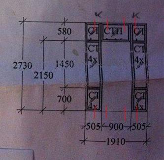

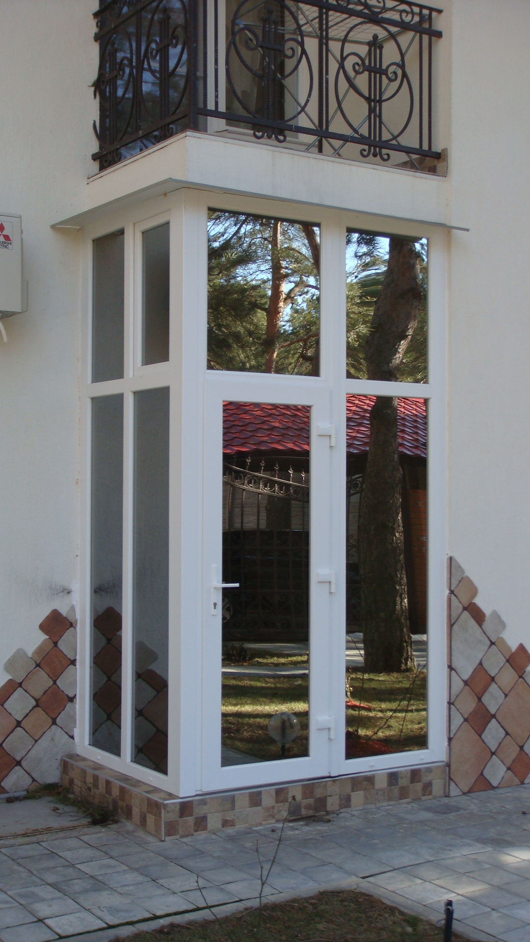

На сколько я поняла, это тамбур. Помещение не отапливаемое/ по этому и однокамерный стеклопакет и алюминиевый порог. Вы меня простите, господа оконщики, но если это не отапливаемое помещение, то нафига там теплый порог? Пластиковый порог дешевле, но вопрос стоял еще и в удобстве эксплуатации. Для отсекания холодного воздуха такая конструкция вполне справится. Алюминиевый порог устанавливается на готовый пол. Судя по фото, с полом и с потолком там что-то еще будут делать и это надо учесть при замере.
Дальше- металлокаркас обшить Rannillой-да, утеплять...опять таки не вижу особого смысла. Тогда утеплять надо все, не только металл. Но то такэ. Добавить пенопласт под короба можно.
Соединители в двери. По правильному нужно усиленные, по более правильному- с пятками. Но, как написал А.И. многие удешевляют, как могут и таких много. Тот соединитель, который указал ТС, учитывая цену и качество системы, будет жить. Ну, может будет небольшой "холодец" при открывании/закрывании, но это не смертельно.

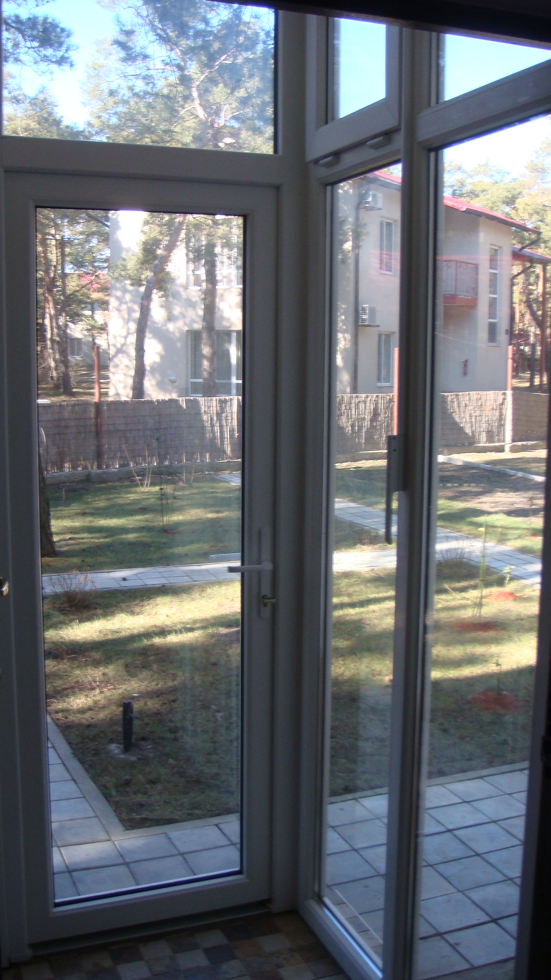

Я увидела только две ошибки: соединитель и не выровненный по свету глухарь в фрамуге.
Но конструкции уже готовы... И если их правильно установят, то конструкция в полной мере справится со своей задачей. А задача, как я уже писала, - отсечь холодный воздух.
Таки отапливаемое.
там будет отопление. 10 секций по 300 мм, еще думаю электр. теплый пол, но еще не решил.

Вот отопление в таком тамбуре не к чему. Пакеты постоянно будут течь от влаги. Вообще смысла не вижу ставить отопление. Вентиляцию- да, фрамугу бы где-то встроить.:)

Автокада на смартфоне нема. Поэтому на пальцах - используете обычный термокомпенсатор типа кость, но между верхней рамой и компенсатором ставите любой соединитель той же монтажной глубины, что и рама - подбираете по необходимому армированию (65й соединитель, доборники). Можно поставить, например, сотый доборник с тремя (!) армированиями внутри. Армирование (-я) анкерится к проему, как на вашей картинке.

там еще будет стабилизатор висеть и вводной электо щиток, для стабилизатора температура должна быть плюсовой, поэтому и отопление затеял
Ну тогда точно врезайте фрамугу для вентиляции, без нее- по утрам водопад обещаю.:)
А морозным зимним утром водопад превратится в сракопад гололед на холодной стяжке. По уму тут нужно утеплить фундамент крыльца, оконную конструкцию сделать накладной через угол 90 град., решить вопрос с кровлей. Может, проще перенести стабилизатор?

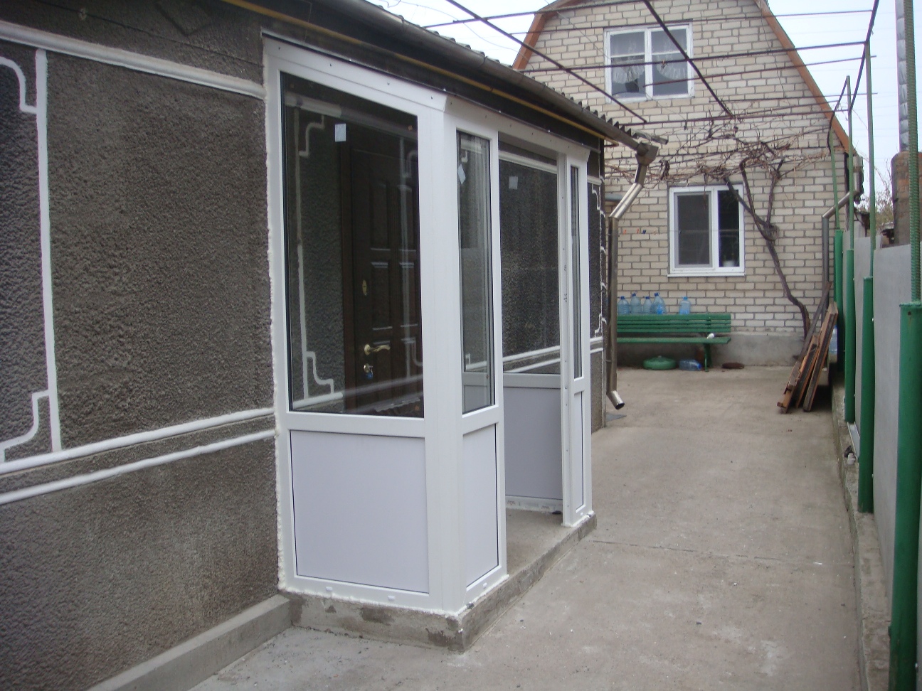

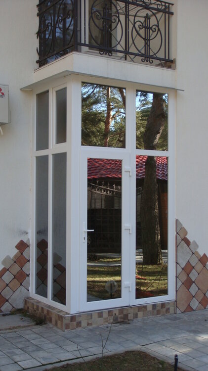

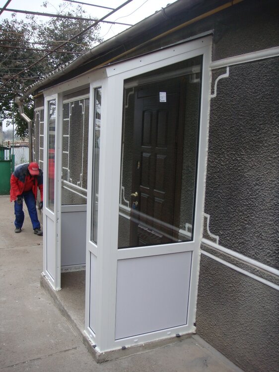

Вот пару примеров холодного(да простит меня Руслан-горизонтально статику не поставил:D) тамбура и заслонки от снега с крышей.:)
