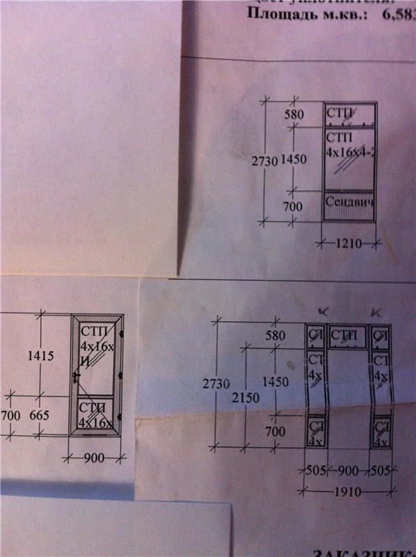

Вот моя конструкция
стоят три балки из профильной трубы 60*60*4
Правильнее будет сделать так??
доварить поперечные балки на высоте двери, верхний проем застеклить одним глухарем, а нижний - глухарь 500*2100, кость,дверь, кость, глухарь 500*2100
если да, то чем мне закрытть попереную балку, чтобы спрятать швы между ней и профилем?

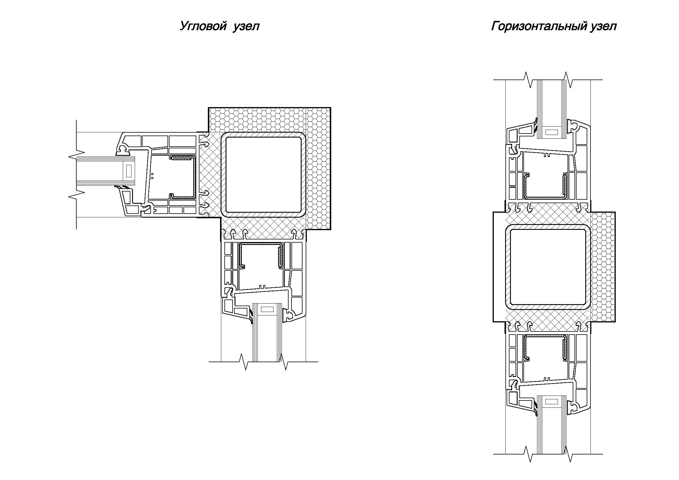

nikrod! Вы все правильно поняли. Но это уж перебор на такой конструкции как ваша. Поверьте. Вы же не будете заставлять друзей, переделывать вам рамы? Да к тому же, это будет еще дороже и еще нужно купить дополнительно ранилу на горизонтальное соединение.
Мой вам совет: Уделите внимание крепежу, указал красным на рис. ниже. Это обязательный крепеж, который даст жесткость конструкции. И еще перед монтажем, закажите ранилу на трубу квадрат 63*63 и две облегающие планки 63мм. Перед монтажем одеваете на свои трубы эту ранилу и потом выстраиваете конструкции пвх. Пвх рамы, должны прижать ранилу, чтоб снаружи и внутри закрыть саму трубу. Все! Будет вам счастье до весны, потом научитесь сами регулировать дверную створку и опять счастье.:beer:
Ни чего не понял. См. вложение, как я себе это представляю.

Не понял, покажите сечение для примера. Как он будет стыковаться с рамой? Выдержит ли он вес верхней конструкции, к примеру размерами 3000х2750мм, как это в Веке показано с их модным спецпрофилем.
Вот так отлично! Спасибо за визуализацию.:beer:

Ранила на квадратную трубу 63*63 -это профнастил в виде листа из которого нужно выгнуть необходимое изделие, или это уже готовая конструкция, что-то на подобие чехла?

Руслан, а что есть позиции 1 и 2 (см. выносные полочки)

Ранилы такой готовой нет, я гну под каждый объект при необходимости.
Заказать по чертежу в Киеве, думаю вообще не проблема. Ламинированого листа тоже нет, есть покраска RAL или декорирование под структуру дерева. В вашем случае, обычная ранила RAL8017 или RAL8014.
Места крепежа, отметил красным цветом.
1 - экструдированный пенополистирол толщиной 20мм
2 - монтажная пена

Без утепления трубы будет промерзать.
Трубу внутри запенил, хоть чуть-чуть, но польза будет. А как ее лучше утеплить? под ранилу с внешней стороны экструдированный пенополистирол вставить?
