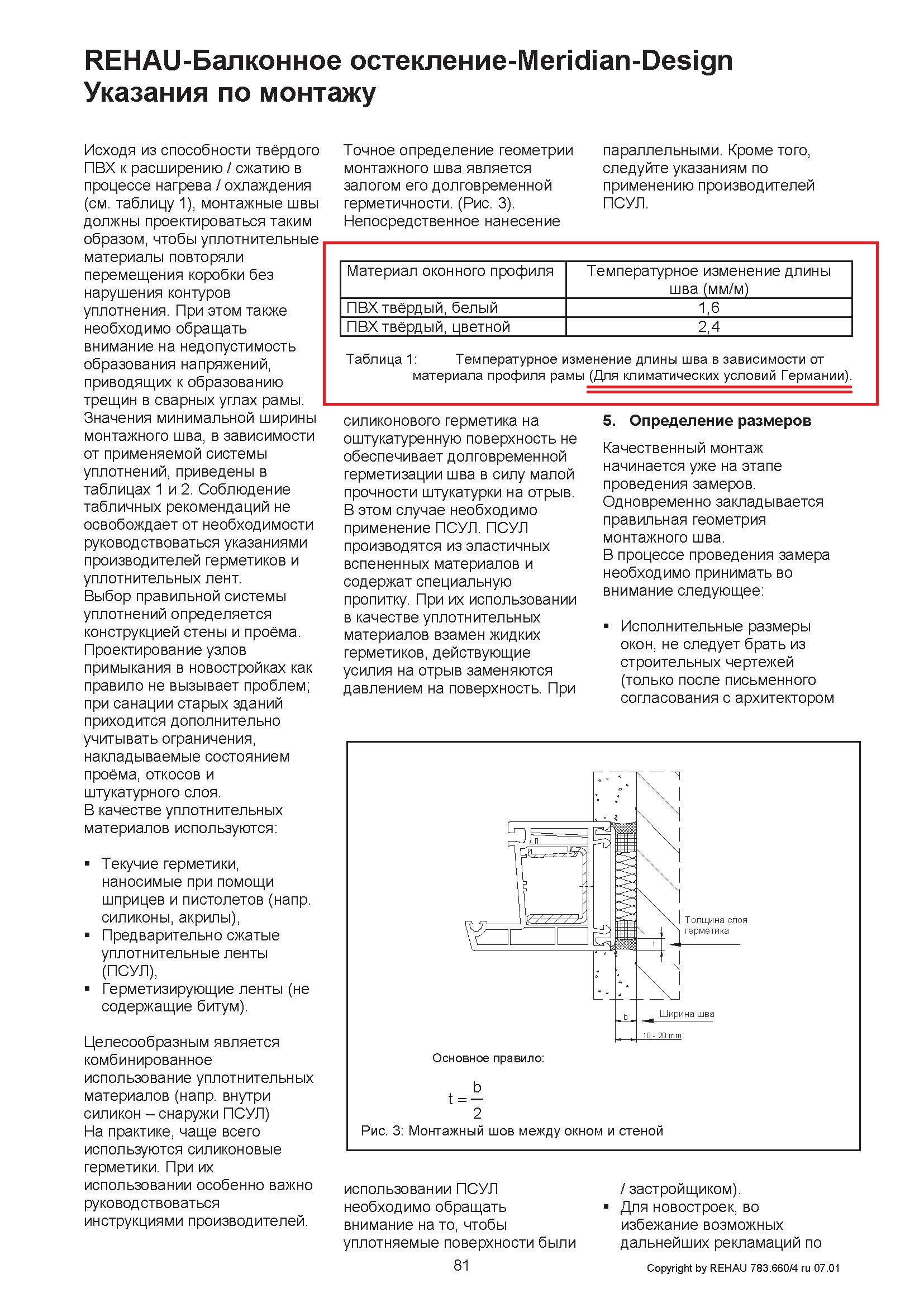

Совершенно верно. Поэтому 3мм на 1м, из расчета перепада температур -30 ... +30, т.е. 60 градусов, а не -30 ... +60 (ПВХ может нагреться до такой температуры при прямых солнечных лучах), т.е. 90 градусов. Тогда с расчета 90 градусов перепада температуры, имеем линейное температурное удлинение ПВХ профиля 8 х 10^-5м/°С х 90°С х 1м = 7,2мм. Я же беру в расчет удлинение всего 3мм, это уже почти в 2,5 раза понижаю удлинение.
Допустим, это будет 3мм. Но для ровной, плоской палки пвх.
Мы же имеем конфигурированый профиль, разнокамерный, разноармированый, сваренный по 4 углам и закрепленный жестко в проеме. Как можно брать теоретическую формулу и под нее все подгонять?
На это допуск возможен? Или формула пересчета имеется?
По теоретической формуле 7,2мм на 1м. А приведенные все выше аргументы (армировка, крепеж и т.д) понижают значение от теоретического 7.2мм до 3мм на 1м.

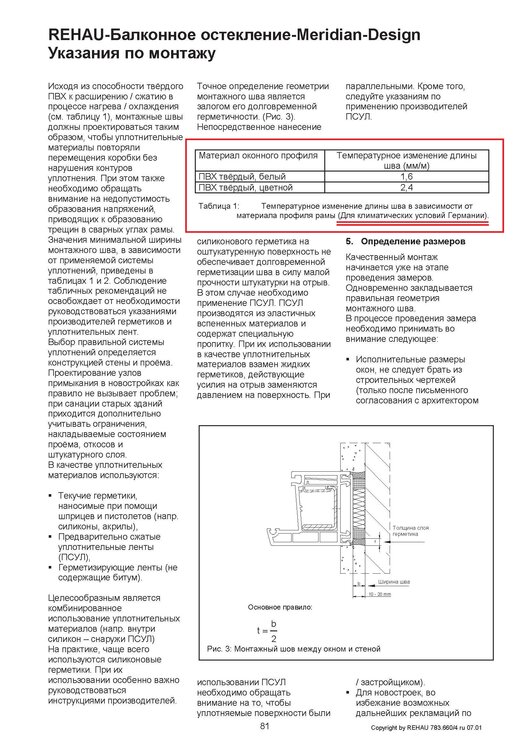

Ну и так чтобы расставить все точки, см. страницу из каталога Рехау. Также обратите внимание для каких климатических условий данная таблица.
P.S. В Германии температурный перепад равен -10...+20 градусов (30 градусов). В Украине -30...+30 градусов (60 градусов). Т.е. в 2 раза больше. Так что по поводу 3мм я угадал (для белого профиля) :-P Для ламинированного это будет почти 5мм.
Что скажете господа? :D
Скажу, что ты демагог и споришь ради спора. Откуда цифры -30...+30? Берешь экстремумы. А -10...+20 - это средние температуры января и июля.

Украина: Средние температуры января варьируют от −6,5° до −8°С, июля — от +15,5° до +20,5°С
Германия: Средняя температура июля от +16 до +22 градусов Цельсия. Средняя температура января от +2 до −5 градусов по Цельсию.
Климатические условия почти одинаковые.
