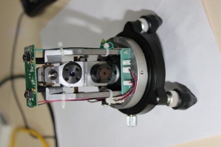

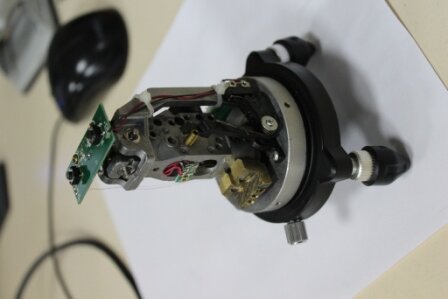

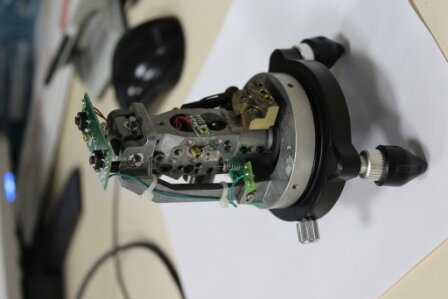

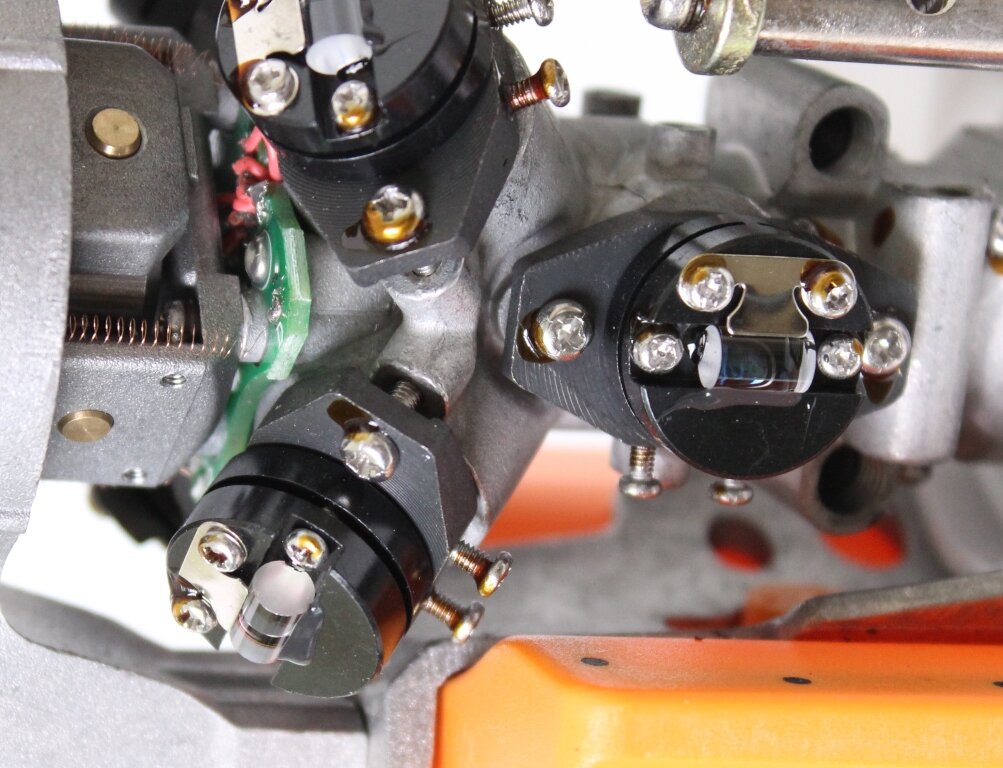

Почему они не ремонтируют, если они оф.представители? Может то что приносят уже не подлежит ремонту?
И почему Горизонт не подлежит калибровке?
На фото видно, что линзы подлежат корректировке (есть корректировочные винты), противовес имеет регулировочный винт и т.д.

Да настроить можно, но сам прибор их не держит, возьмите настройте, залейте всё лаком, пускай все высохнет, соберите, А потом потрусите его и снова проверьте - все сбилось. Другой вариант настройте прокрутите на своей оси на 360 градусов - всё сбилось. Итог один если Вам говорят мастера, которые за настройку берут деньги что лазерный нивелир невозможно настроить то его действительно невозможно настроить - Качественно!!! Мы такой нивелир не настраиваем. Совет к покупке лазерного нивелира необходимо подходить не только учитывая "по дешевле" или "крутой бренд" "Германия, USA и ..." под этой "оболочкой" может скрываться обычный Китай "плохого качества". На форуме уже было много написано что в большинстве сейчас на рынке все лазеные нивелиры - Китай! Просто есть качественный уровень который будет работать долго и есть дешёвый который поломается очень быстро или будет изначально врать.
В продолжении темы скажу про вчерашний случай DEWALT DW088K принесли после 1 месяца работы в "ремонт" не падал "не ехал в кузове газели" полностью сбиты и вертикаль и горизонталь, через раз работает кнопка вертикали, Итог в лазерном уровне не предусмотрена фиксация компенсатора ( хотя даже в Горизонте фиксация есть) гордо звучит привезён из "USA" , но на приборе написано Made in China. Вывод делайте Сами!
я специально фото и поставил, чтобы было видно - Горизонт калибруется. С подходом: потрусите, постучите, залейте лаком и стукните, можно и что угодно сбить. Так можно и жигули не ремонтировать ... поездили - все поломалось((( Я утрирую конечно, но любой механизм, тем более сложный требует бережной эксплуатации, конечно можно ставить перед нивелиром требования, чтоб он и уровень отбивал и орехи колол, тогда Горизонт не годится. С дуру можно и ... молоток сломать. А для нормального, бытового использования с соответствием цена/качество - подходит. Ведь приведенный выше БОШ не имеет тех характеристик, что есть у Горизонта, а стоит дороже. Об этом и речь. Человек попросил "посоветуйте" - даем совет, этот нивелир плох потому что ....

Если вы видите что Горизонт калибруется, а это никто не отрицает, так откалибруйте!!! Вопрос другой долго ли он держит эти настройки! :)
Я уже ответил на Ваш вопрос, не стоит тролить. И что значит "не держит настройки", он их руками должен держать? Нивелир - устройство тонкой настройки и бережной работы, высокоточный оптический и электронный прибор и отношение к нему должно быть соответствующее.

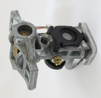

Если посмотрите на первое фото (Горизонт 180) и второе фото (Bosch Quigo) то Вы увидите разницу, хотя бы по возможности регулировки линзы, обратите внимание - вертикаль отдельно от горизонтали, у БОШа этот узел никак не регулируется и не меняется. Про Регулировку маятника и т.д. я не говорю. Возможно пример не очень удачный в плане разности класса и уровня инструмента, но что такое ремонтопригодность - понятно.

Да, это только относительно лазерных инструментов, со всем остальным у Боша проблем нет, в сети есть полные схемы разборки перфораторов, отбойников и т.д.

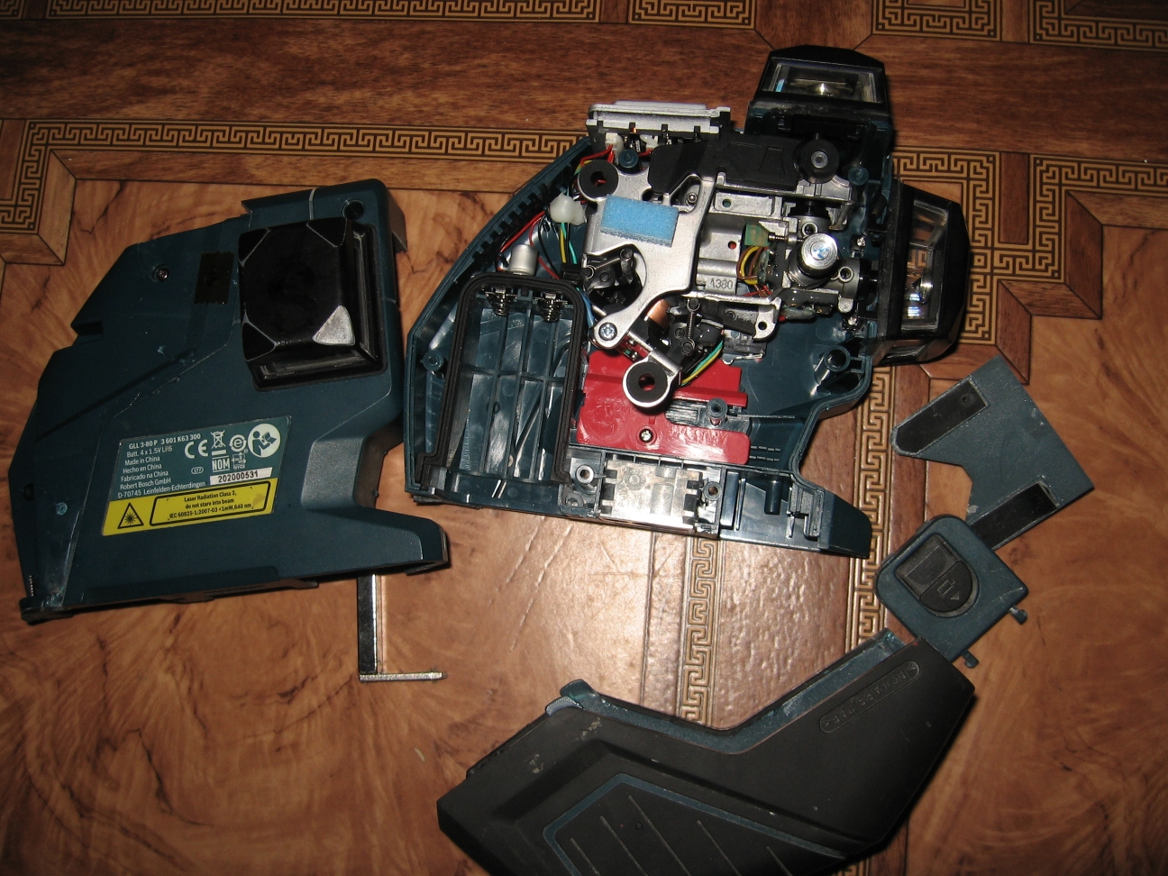

А фото внутренностей Бош 3-80 нет случайно? Как там обстоят дела?
К чему сравнения? Можем и ... с пальцем сравнить, вопрос о рементопригодности дешевой линейки Bosch. Фото перед Вами, а сравнивать перфоратор с нивелиром или со стиральной машинкой - не корректно. А если речь идет о нивелирах, тогда хотя бы в ценовом сегменте выбирать одинаковых, или за функционалом или по любым другим характеристикам.
Есть фото 895 Kapro.
есть, хотел затянуть в сообщение...да размер большой, сча по пробую еще раз)
тут все очень печально с калибровкой....самый сложный инструмент, у нас 60 на 40 по удачным калибровкам...
Да уж, плохо, нужно акуратней быть. Недавно свой 3-80 шлепнулся где-то с 1 метра на линолеум. Вроде не врет, но нужно будет на улице, метрах на 10-15, проверить.

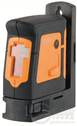

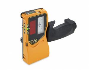

Доброго времени, позвольте и мне кое-что о нивелирах написать. Ни в коем случае ничего не пиарю самый обычный опыт пользования (работаю прорабом).
Самый мой первый нивелир:
GEO-FENNEL FL 40 POCKET II HP в паре с GEO-FENNEL FR 55
1788909392_FL4020PocketII-1340713125376_w300.jpg.e175955b2b7a46914898506f1263b917.jpg 606FR_55-1338818423629_w300.jpg.815dfe313ef8e6c77e729f12af5c54b7.jpg
использовался в основном на улице нареканий никаких нет сборка качественная пользовался год, остался доволен. (продан с возникновением потребностей нивелировки прямого угла)

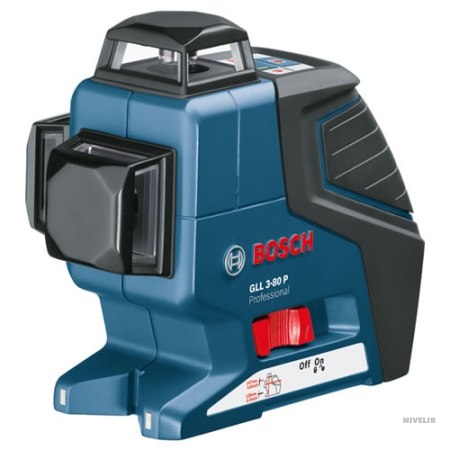

Хотя признаюсь честно долго соблазнял меня BOSCH GLL 3-80 P
Но здравый рассудок все таки взял вверх ибо такую цену я за него не готов был отдать..
