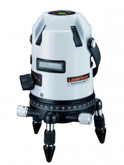

я бы еще добавил что у этих приборов есть своя особенность, если вы ориентируйтесь по работе больше по отделке (например выставлять маяки для штукатурки) то подобные 3-80 бесспорно удобнее, при этом со штатива или с ровной поверхности основания, если же штатива нет или нет места для него, да еще основание не ровное, то удобнее такие как AutoCross-Laser 7C с регулируемыми опорами...
AutoCrossLaser7C.jpg.8511e5feeaca342fdd2a79f65d74f50c.jpgACL7.JPG.e938ce5860eb5c5ba4937287d4cddbe6.JPG
В том то и дело, что прибор понадобится для всех видов строительных работ а не только под маяки и гипс (построил дом,на повестке - внутренние работы в доме, ,лестницы и т.п.), поэтому универсальность и удобство в работе приветствуется.

;3321485']я бы еще добавил что у этих приборов есть своя особенность, если вы ориентируйтесь по работе больше по отделке (например выставлять маяки для штукатурки) то подобные 3-80 бесспорно удобнее, при этом со штатива или с ровной поверхности основания, если же штатива нет или нет места для него, да еще основание не ровное, то удобнее такие как AutoCross-Laser 7C с регулируемыми опорами...
[ATTACH]412324[/ATTACH][ATTACH]412325[/ATTACH]
Прибор супер, но и цена на него соответствующая - 12000грн. а это уже перебор (для меня).

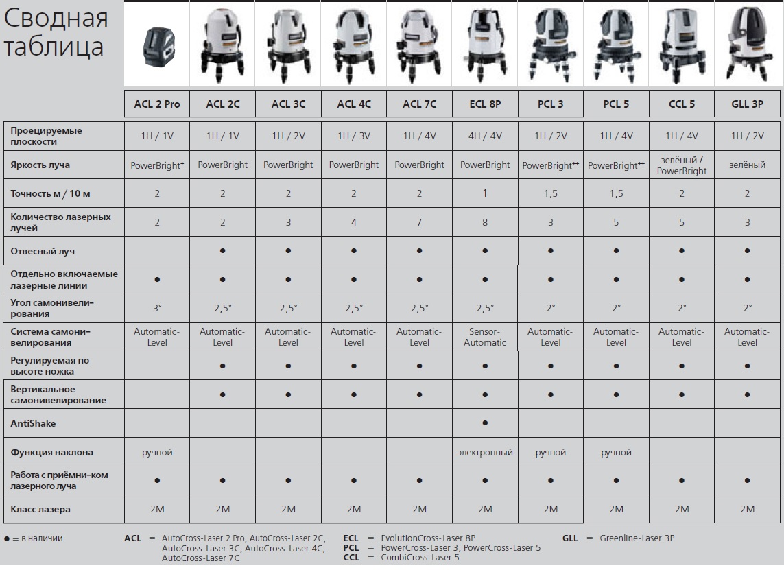

Вот скачал каталог Лазерлайнеров полный.
Там есть сводная таблица по профи-моделям.
См. в аттаче.
Как видим, AutoCross-Laser 3C не поддерживает работу с наклонными линиями...
...и я бы не злоупотреблял "косыми" разметками с этой моделью, т.к. это может отразиться на точности последующего нивелирования маятника...:(
