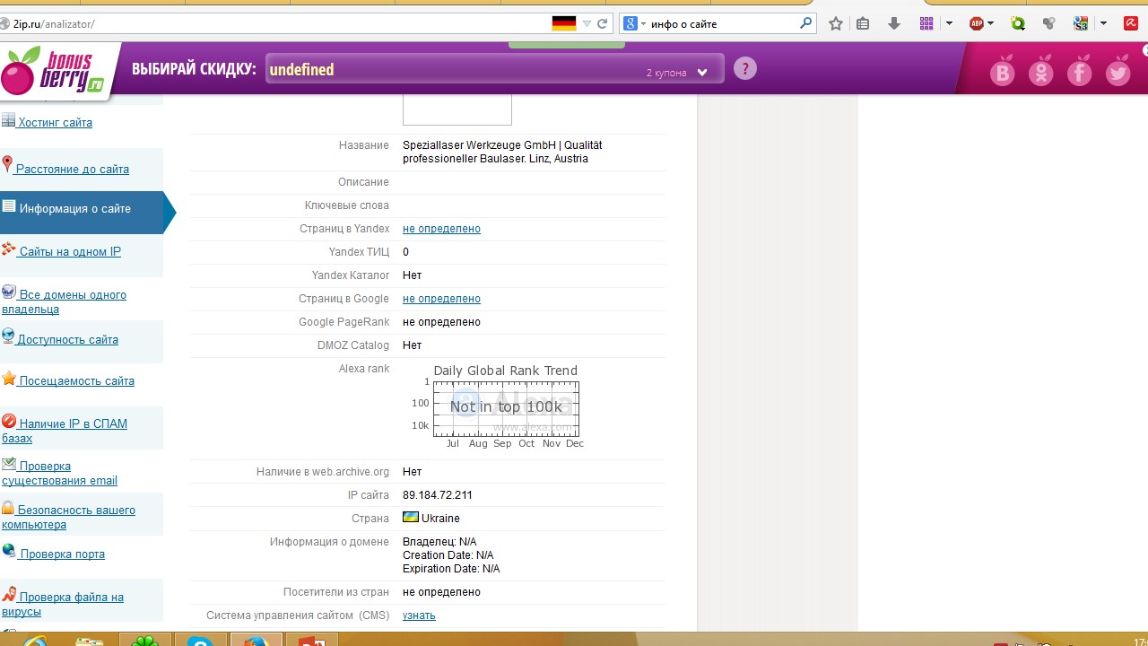

Начал я искать сайт Специалазера и вот Вам результат :speziallaser.com/
Теперь инфо о сайте тут 2ip.ru/. Вот вам и IP сайта 89.184.72.211 - Украина . Что Вы об этом думаете ?
Змінено користувачем vova55551
