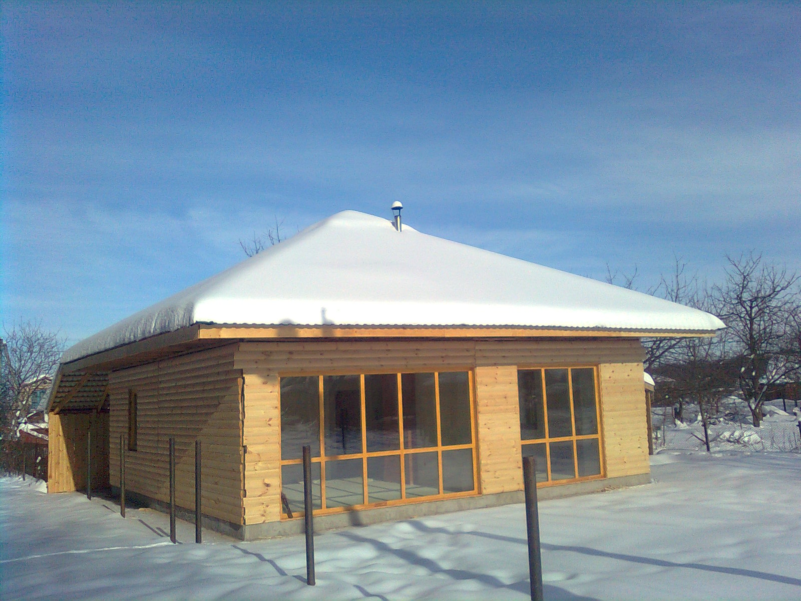

Докладываю:
На термометре в домике +10градусов.
Условия: на улице днем было -15, с ветерком и солнцем. Ночью -17.
Двери-окна по-прежнему без уплотнителей, входная дверь - одинарная. Печка не топилась четыре дня.
В пятницу днем температура в помещении была ок. +15.
Плита под домом не прогрета (основную СО еще не запускал)
Видимо, Сергей_84 был где-то близок к правде:

Еще раз отчитаюсь по теплопотерям домика:
Уже неделю держатся морозы (сегодня утром -28 на градуснике)
Съездил глянуть - не замерз ли наш домик.
Не замерз, но температура внутри еще чуть опустилась - до +8. (отопитель на 1,8кВт включен).
Эту неделю вынужденного простоя уже доживем, а на следующую продолжим работы.
Тем более, обещают "потепление" до -10.:D
