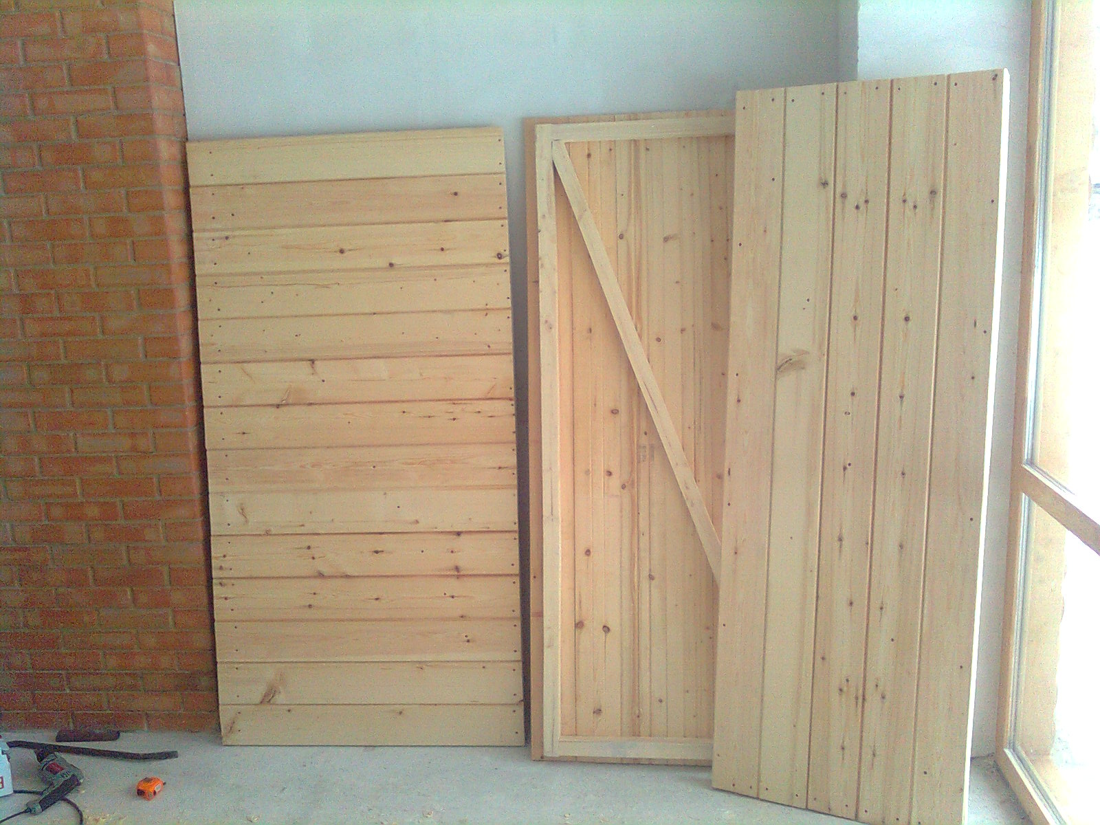

И еще - немного отчитаюсь по стойке.

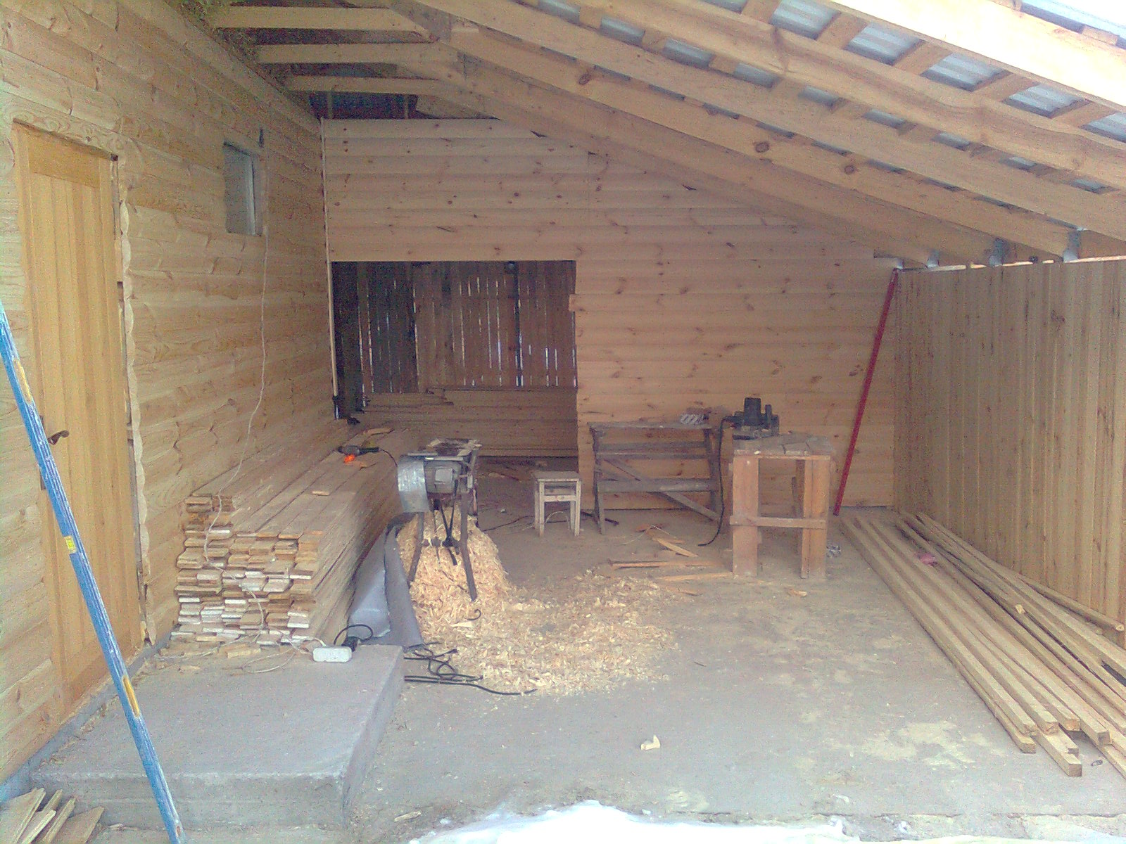

Вчера установил стену баньки и сарайчика. Зашил блок-хаусом.
Оставил проем - для двух дверей.
Сегодня из двух пачек эпицентровской вагонки (аЦтойная вагонка, я вам скажу, хоть и 1й сорт,блин...) собрал три двери.
Третья (широкая) - для гаража.
Дверь в баньку рассчитал под утепление. ПозжеЕ, как баньку будем делать.

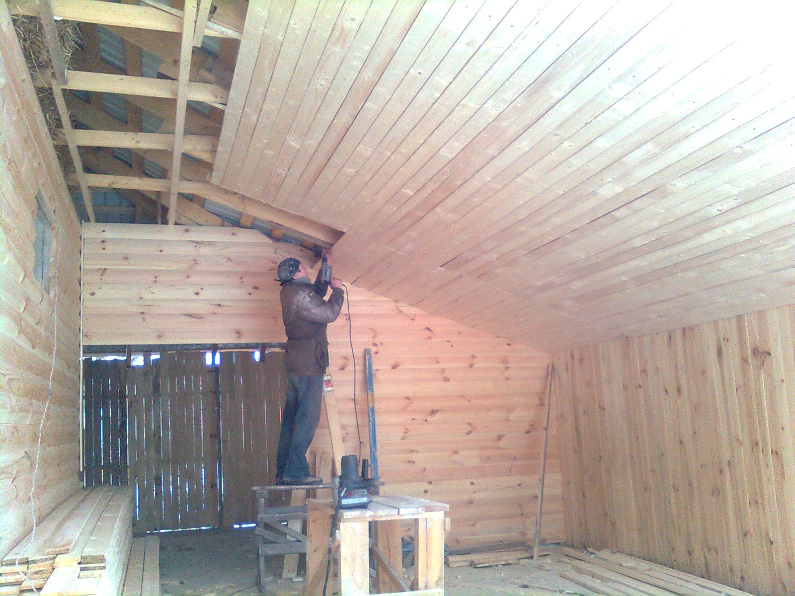

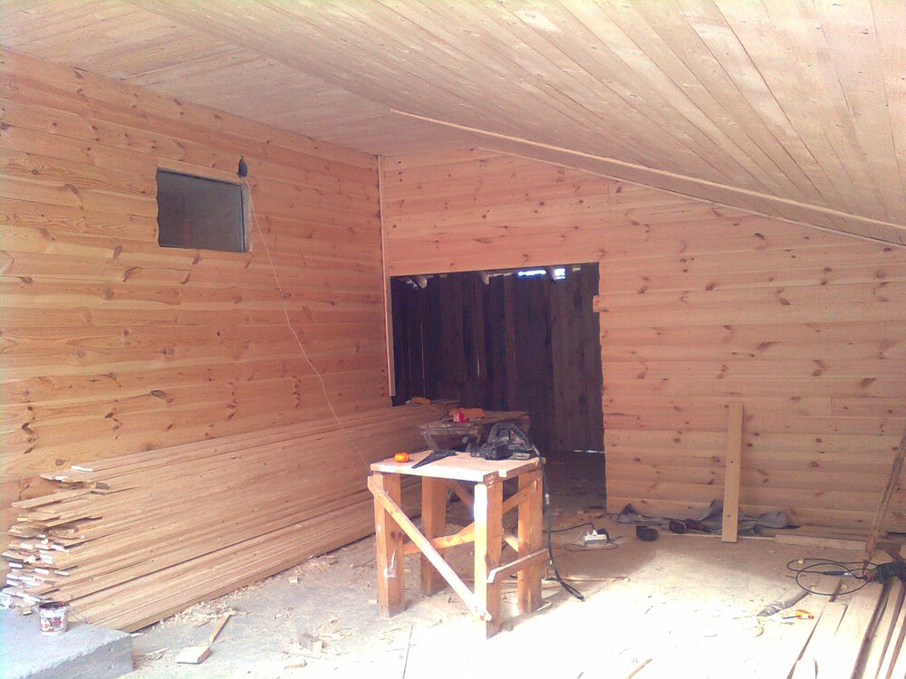

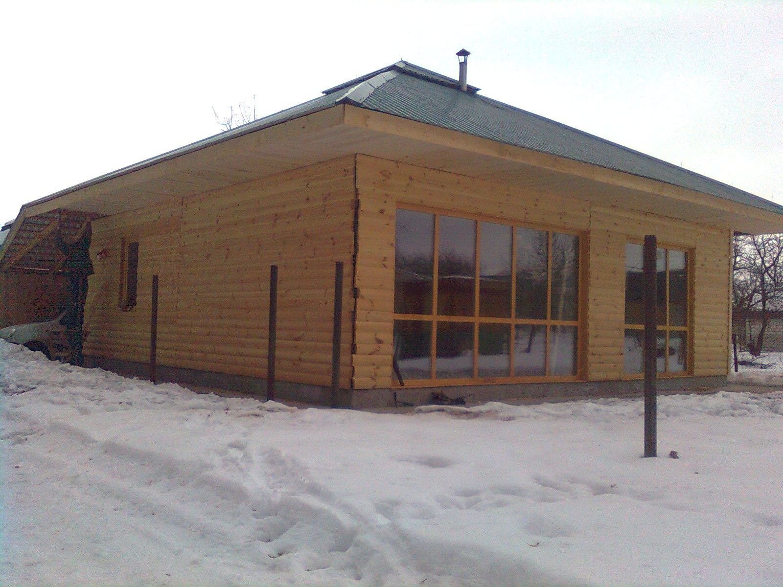

Немного отчитаюсь за прошедшую неделю:
Подшивали поддашки доской.
Упоминал ранее, что доска - свежепил (правда - зимний), только с пилорамы. Толщина - ок. 15мм.
Пропустили доску через фуганок и сразу под крепеж.
Между досками оставляем небольшие зазоры (2-3мм). Когда доска высохнет - зазоры увеличатся до 4-5мм. Как раз будет достаточно для вентиляции чердака.
Погодка, правда, не ахти, хоть и +, на морозе и то приятней работать было.

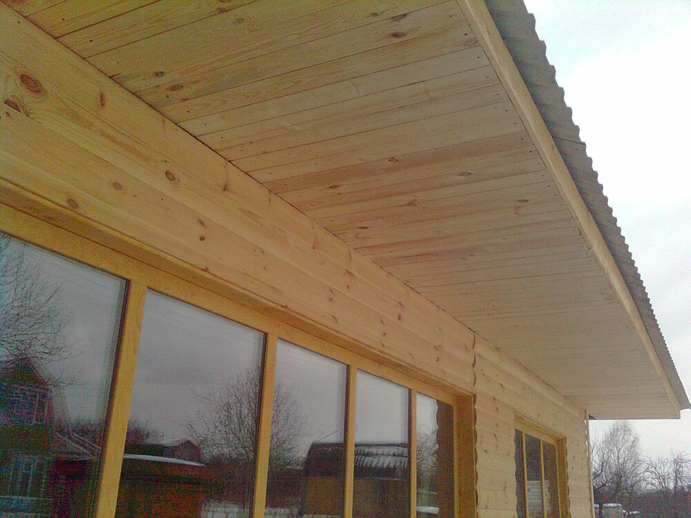

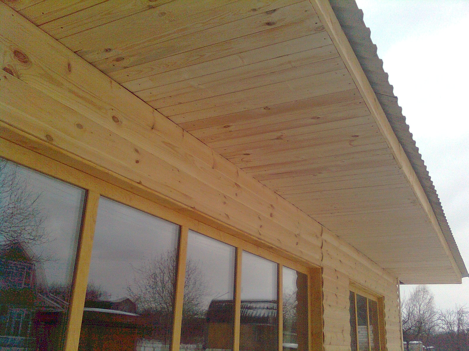

Сегодня тоже без дела не сидели: навес зашили полностью. Правда уже было темно фоткать,- кидаю дневную фотку
Хотя, если честно: вблизи, да опытным взглядом..... НЕ НА ШО СМОТРЕТЬ!
Всё простенько, примитивно, недорого.
Далібуде.
Удачи!
Недавно показывали по ТВ квартиру мэра Киева Черновецкого .Вот там все не простенько,не примитивно и дорого.Ну очень дорого.Большей нелепицы и безвкусицы за всю жизнь не видела. А у Вас круто!
Поддерживаю! Очень хорошо, мне очень нравиться - просто еще не значит плохо. У Вас, хозяин ветки, непримитивно все и очень красиво!!!

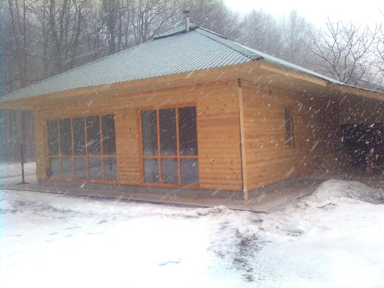

Небольшой отчет "за вчера":
Как говорил Жванецкий: "...не взирая на непогоду..." (зима то и дело напоминала о себе)...:o
...по дому снаружи почти все закончили,- осталось пару углов и откосов, и двери в баню//сарай установить (но там пока доски для забора лежат).
Вчера оплатил профильную трубу 20х40, 100м.п., для заборчика. С доставкой вышло почти 1800грн.
Заодно и закупил трубу для каркаса сдвижных ворот гаража.8)
