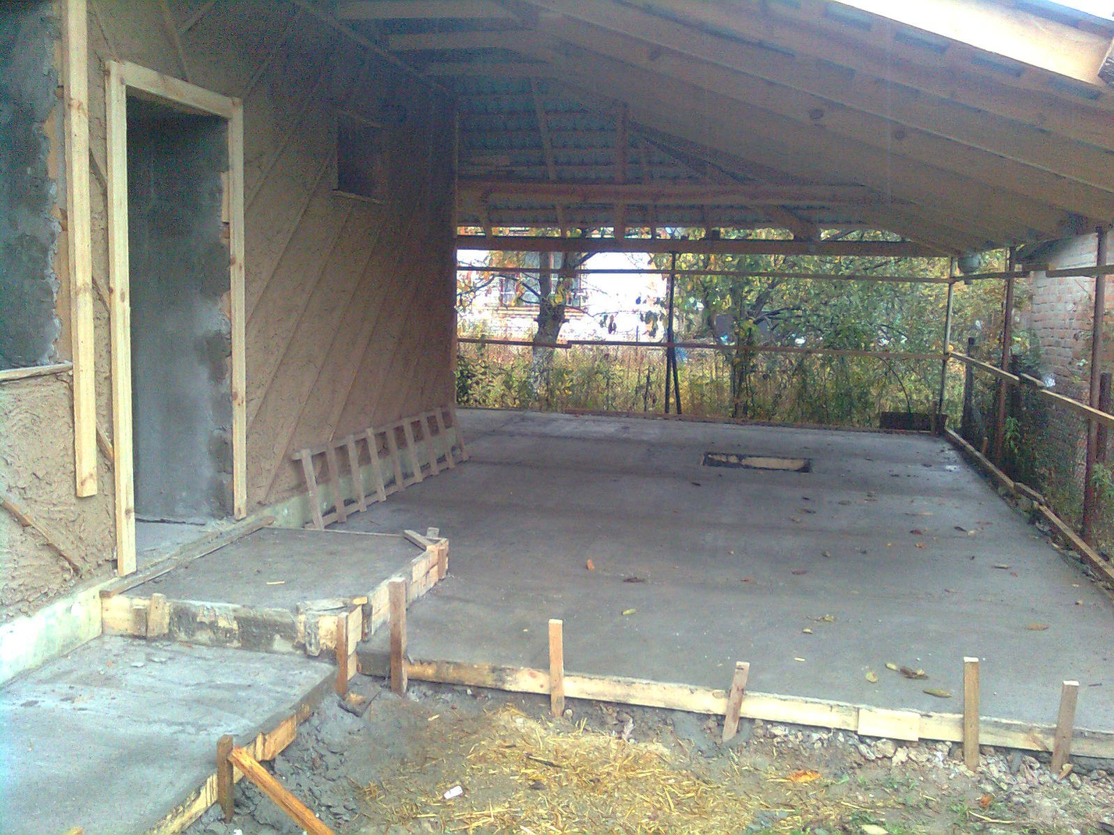

ПогребокЪ.
Еще на стадии бетонирования отмосток/площадок под навесами мне пришла мысль: может, оставить проем в стяжке в районе сарайчика? - глядишь, и погребок когда-нибудь выкопаем... (На фото - в глубине навеса)
Этого "когда-нибудь" ждать долго не пришлось.
Намедни мне земляки "подсватали" хлопчика-землекопа, который им копал яму под септик и взял за это небольшие деньги.
Привез хлопчика на объект. Показал объем работы.
За 8кубов (погребок сделаем 2х2х2метра, копать нужно будет через "люк") с вывозом земли за 50м он попросил 400грн... Как по мне - очень недорого.
