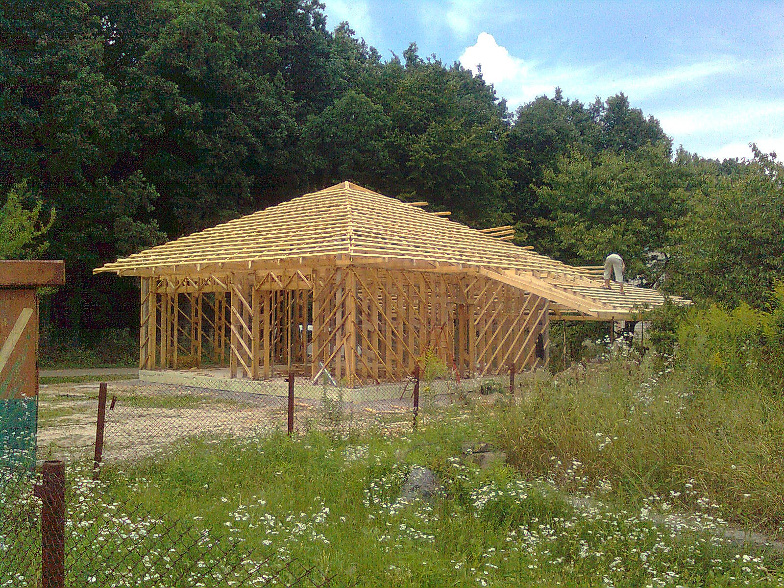

Дело в том, что я уже разработал и построил с десяток каркасных домов. Но, в основном, по так называемой "канадской технологии", данные по которой Вы приводите выше.
"Украинская" технология соломенного домостроительства (назовем её так ;) ) предполагает наличие в каркасе не одной стойки, а двух. Тем более, расположенные у пендосов стойки сечением 140х38 и с шагом 60см разве могут быть крепче, чем наши, родные, сдвоенные досточки сечением 150х30, расположенные с шагом 85см?! :D
Во-вторых, очень не хотелось мне играться с зарезанием 60шт раскосов в 35шт стоек...:o тем самым, еще и прослабляя стойки ...:(
А самое главное (!), что после того, как каркас был забит соломенными тюками и обмазан глиной по сетке снаружи, и поштукатурен по сетке внутри - необходимость в раскосах/подкосах, мне кажется, вообще стала сомнительной

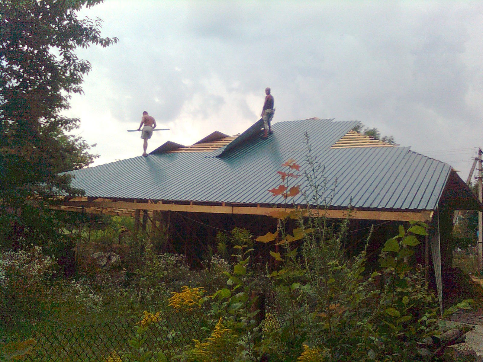

Итак, продолжим программу для полуночников :rolleyes:
Когда стропильная система была готова, набили обрешетку. С шагом обрешетки немного перестарались: я побоялся, что профнастил окажется слишком слабенький для того, чтобы по нему можно было ходить, и сделал шаг обрешетки 35см.
Позже, когда уже стали стелить профнастил, осознали, что шаг обрешетки можно было увеличить до 50см - прочности профнастила хватает с запасом. Ну, да ладно.

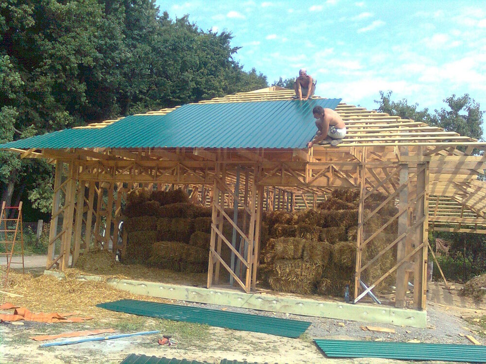

Металл заказали веселенького зеленого цвета (ну, эко-строительство, все-таки!) Предварительно раскидали скаты крыши на компе и сделали "нарезку листов". Помогло: из 220кв.м. профнастила в отходы ушло не более 2х квадратов.
Пока ждали профнастил (обещали изготовить за 5дней, привезли через восемь), приехали соломенные тюки! Тюки выгрузили в дом, накрыли пленкой и брезентом.
Наконец, привезли жестянку на крышу!
Родственник-строитель опять напросился в помощь,- стелить кровлю в этот раз. Таки да, вдвоем бы это сделать было туговато.
Когда уже заканчивали крепить коньки, пошел дождик. Профнастил моментально стал скользким, как лёд. Сын стал спускаться с крыши, но не успел: вторую половину ската он скользил, как сноубордист, правда с болгаркой в руке. Обошлось (слава Б.) все благополучно: он соскользнул с крыши по северному скату, где крыша заканчивается в двух метрах от земли, на соседский огород. Испугались, конечно, здорово.
Закончили крышу вовремя - дождь до тюков не добрался.
Ударили по пивасику за то, чтобы не протекала и за "боевое крещение" сына.

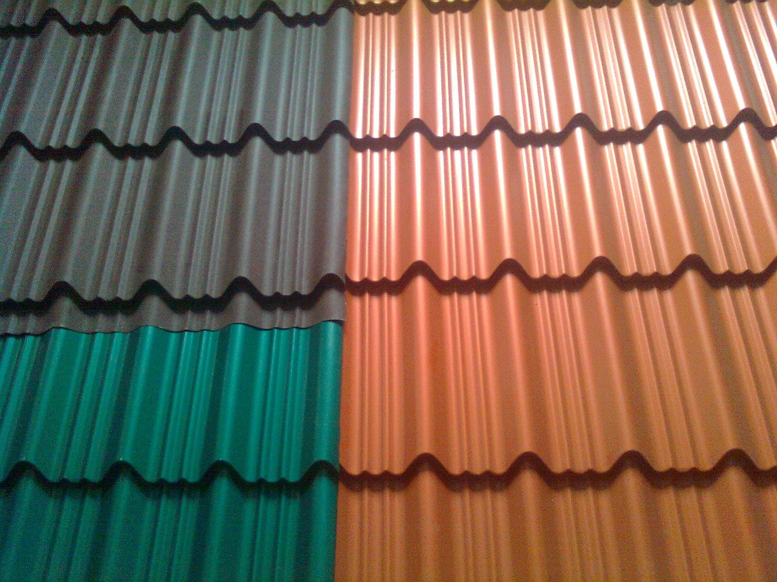

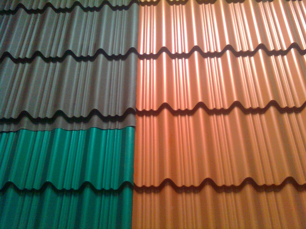

На последней фотке - на той фирме, где заказывал кровлю понравилась МЧ необычной формы, в матовом исполнении.

МЧ на последней фотке тоже смотрела в реальности...очень необычная, заслуживает внимания! (по моему на винпрофиле)...но остановились на другой.

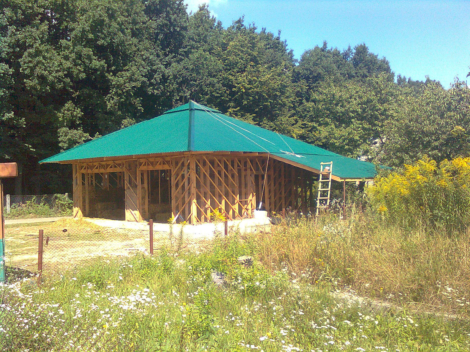

Сегодня выкладываю затраты по 29.07.2011 - на этот день каркас с крышей уже были закончены и мы взяли небольшой тайм-аут: Надо было съездить на Кавказ к родному дедушке, чтобы навестить его, а заодно и утеплить ему домик (а чё баклуши бить? :))
Итак, стоимость материалов на каркас с крышей:
- 7950грн - пиломатериалы 6,5м.куб с доставкой (+ 2куба было закуплено на стадии фундамента)
- 924 - гвозди, саморезы (вт.ч. и на кровлю)
- 166 - рубероид
- 412 - известь, цемент
- 637 - профили для перестенков
- 295 - капроновая сетка для наружных стен
- 16100 - профнастил + коньки
- 5000 - соломенные тюки с доставкой (это была предоплата еще весной, но внесу её в каркас)
Итого: 31484грн

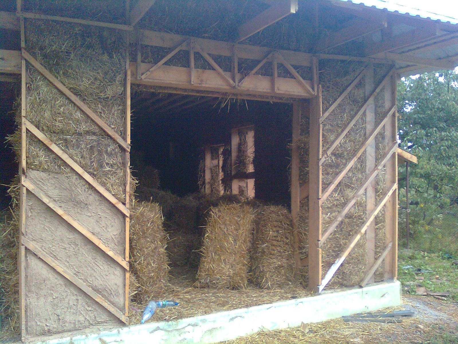

Для таких, как я, хорошо бы указать, в каких узлах гвозди колотили, а где саморезы вкручивали. )
И балки у вас не цельные, а сколоченные из двух длин?
Спасибо, что помогли не пропустить очень важную деталь в технологии сборки каркаса!
Использование саморезов и гвоздей было в таком порядке:
1. Сначала скрепляемые детали стягивались с помощью одного (или нескольких) саморезов
2. После этого (обязательно!) детали сшивались дополнительно гвоздями с загибанием кончиков гвоздей с обратной стороны.
Объясню: саморез, как крепежный элемент, довольно слабое существо. Стянуть две доски - это одно дело, но доверять ему нагрузку в каркасе - ниЗЗя!
Конечно, если использовать мощные оцинкованные шурупы для дерева с шестигранной головкой и сечением от 6мм (такие в дюбелях применяются), и которые стОят по 80коп за штуку... А ИХ надо пару-несколько тысяч на каркас....
Поэтому: черный саморез + гвоздь

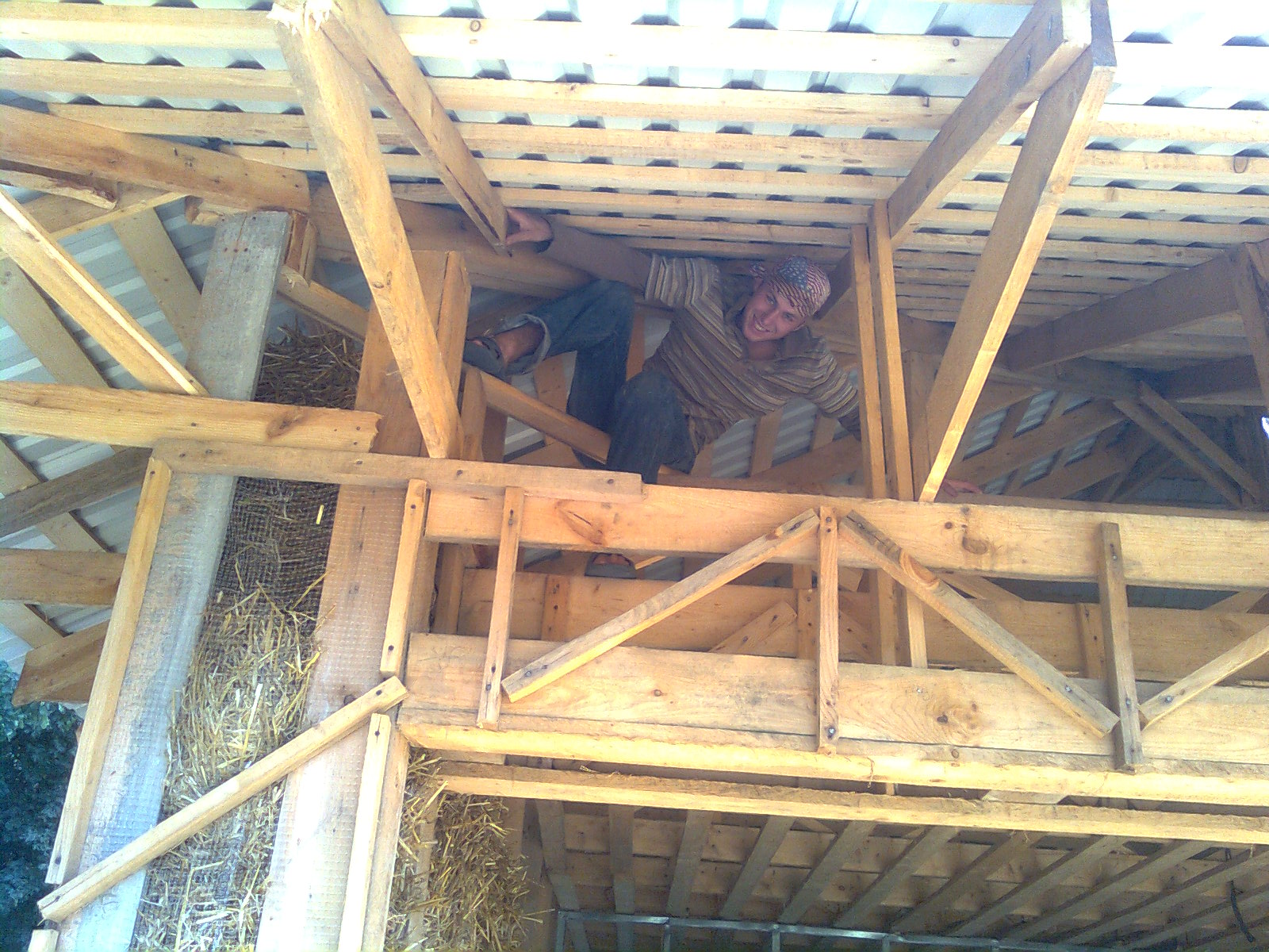

По балки тоже , возможно, недостаточно осветил вопрос:
Да, балки у нас длиной 9м.
Собраны они в виде ферм из 4-х досок 150х30, длиной 5,2м и реек 50х30. Способ сборки осветил выше (саморез+гвоздь)
пролет между точками крепления фермы - 8м, плюс, каждая ферма +/- посередине опирается на перестенок.
Высота фермы - 50см, расстояние между балками - 85см (под размеры тюка соломы)

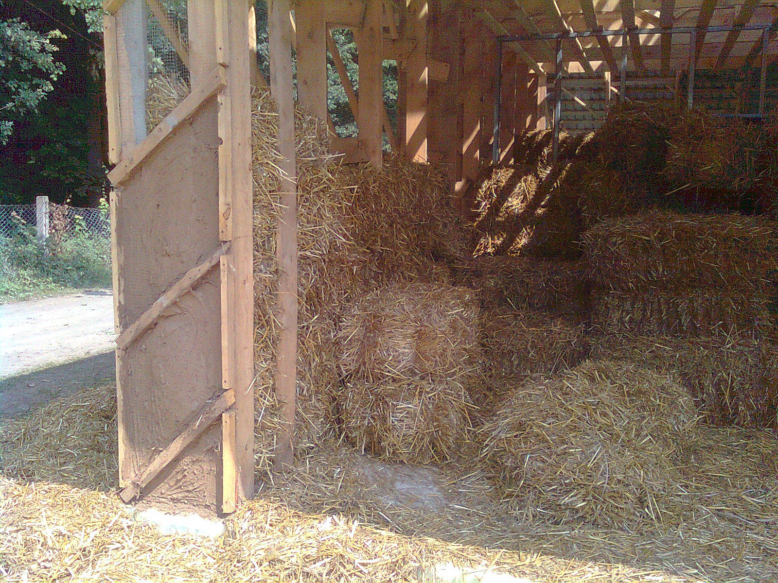

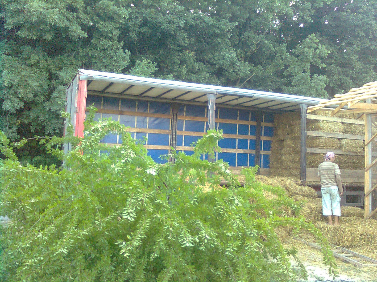

Полтора месяца тайм-аута немного расслабили: долго собирались духом для начала следующего этапа.
Пробная упаковка соломенных тюков подтвердила наши опасения: тюки по длине оказались разные и их укладка в каркас потребовала от нас немалых усилий.
В ход пошли все подручные средства: кувалда, домкрат, мы сами в виде трамбовок и т.д.
Потом чуть приловчились,- более длинные тюки укладывали в нижние ряды, где с ними проще "договориться", а наверх уже шли тюки, близкие к стандартному размеру. Само-собой, кучу с тюками пришлось для этого немного пересортировать...:o

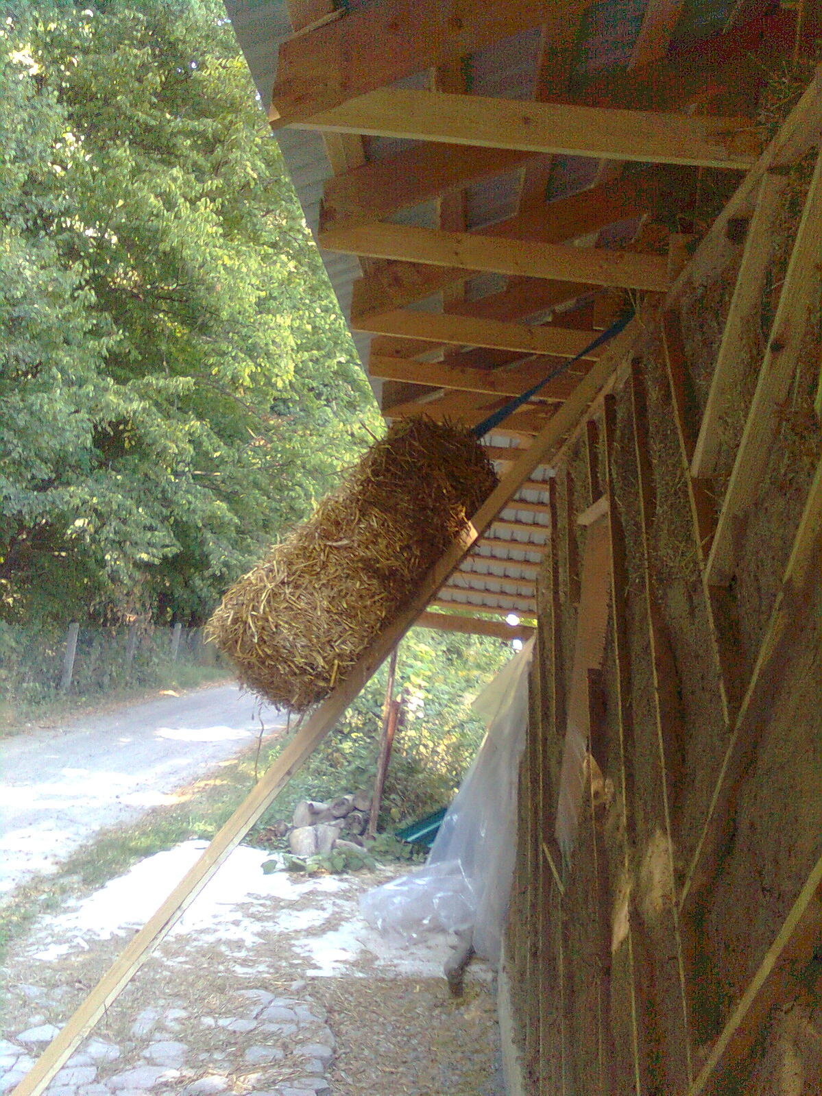

Закончили со стенами, начали укладывать тюки в перекрытие. Затягивали тюки наверх с помощью двух досок и веревки с крюком.
На "верхотуре" работал сын. Там ему тоже несладко пришлось: хоть и сентябрь, но солнышко все равно нагревает крышу прилично.
А тут еще эти устюки... да нестандартные тюки...
И места под скатами немного - не развернешься...
И рейки, которыми пробиты фермы, тоже не помогали вбивать тюки между фермами...:twisted:
Короче, ушло на все это дело около десяти дней.

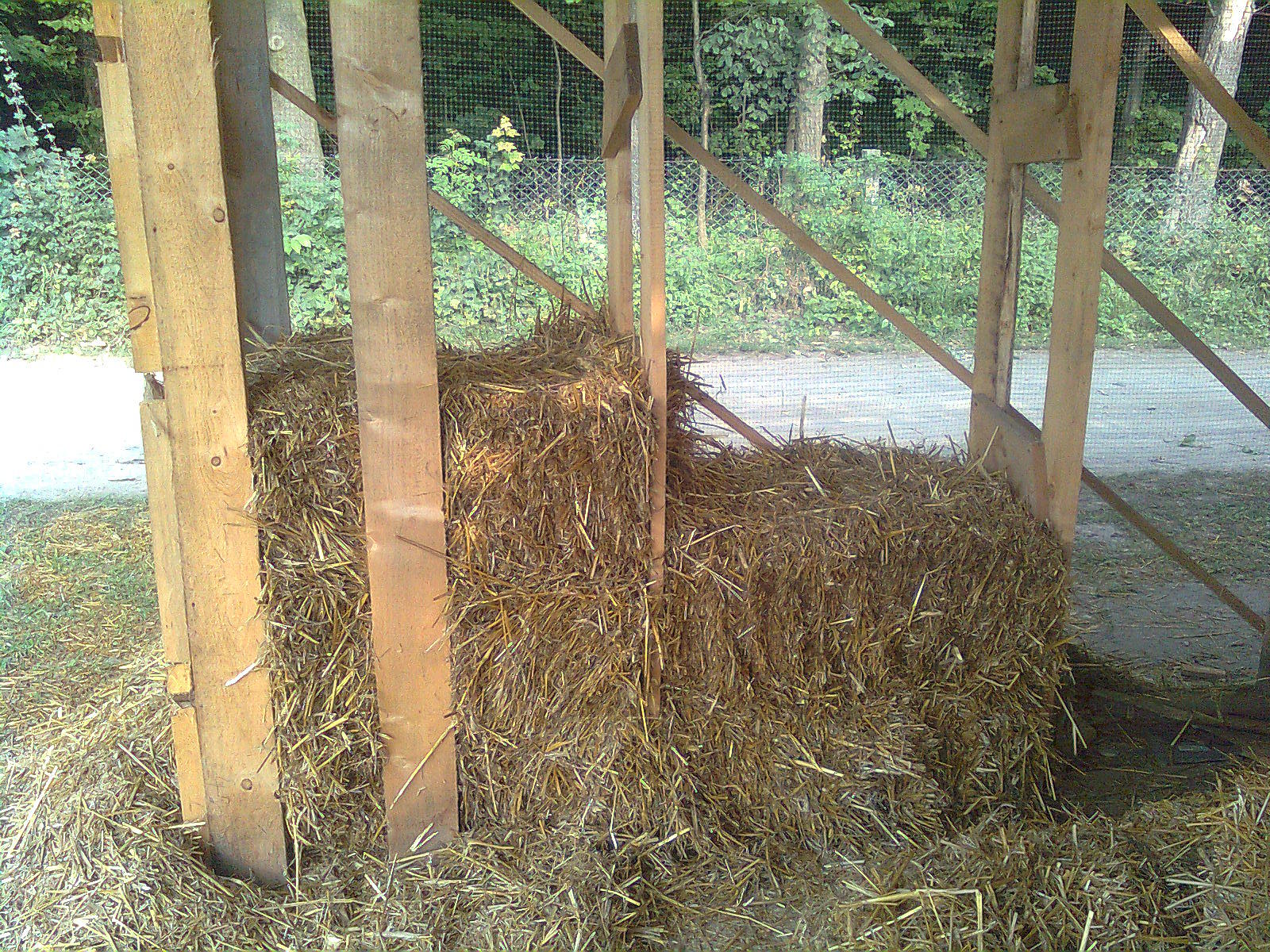

Итого, видим уже второй домик с двойным каркасом и одинаковыми осложнениями - трудно вставлять тюки, неприятная привязка шага стоек к длине тюка.
А не было ли мысли "лучше бы каркас был одинарным, внутреним"?
