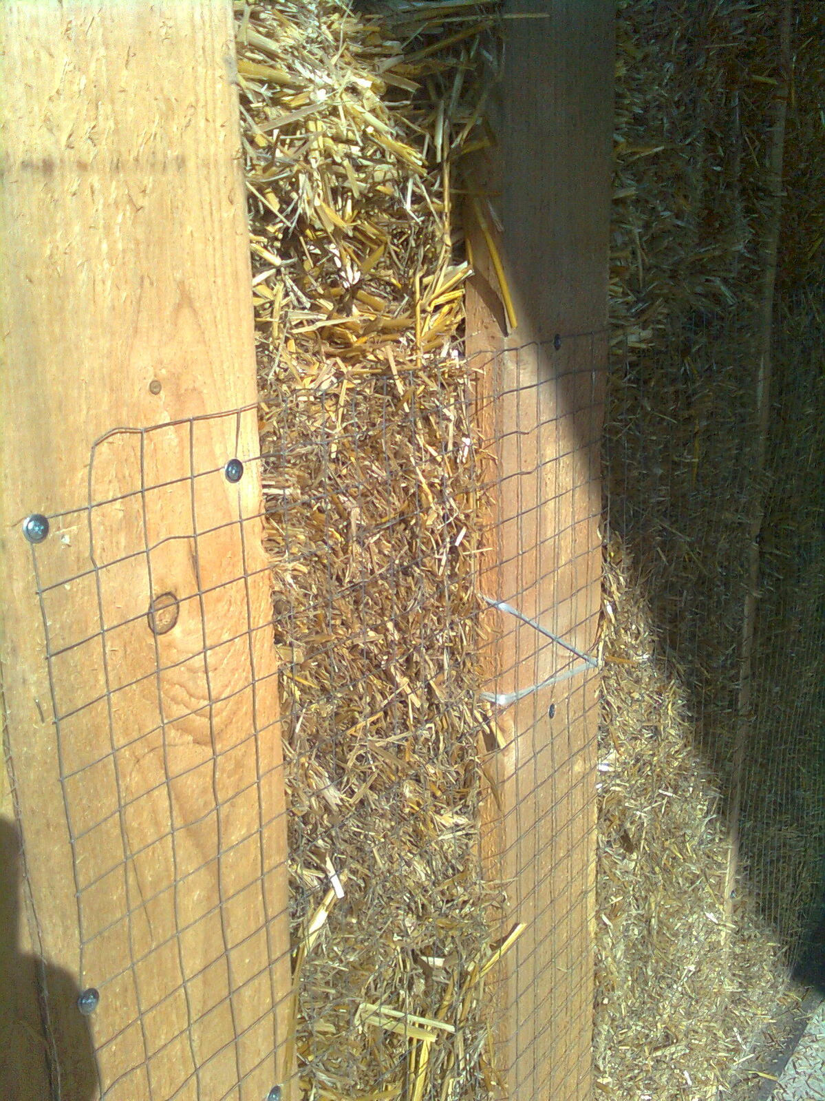

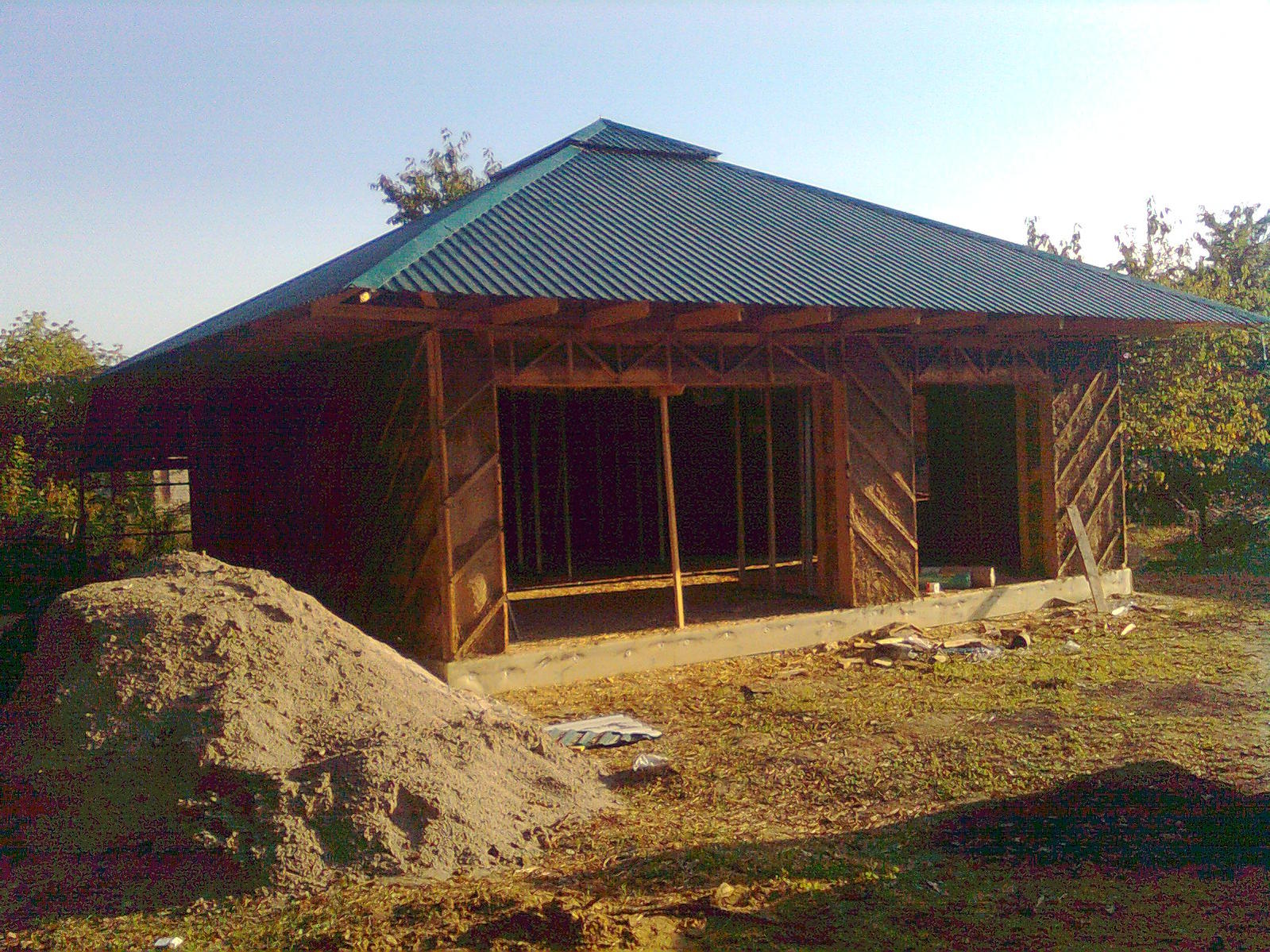

Итого, видим уже второй домик с двойным каркасом и одинаковыми осложнениями - трудно вставлять тюки, неприятная привязка шага стоек к длине тюка.
А не было ли мысли "лучше бы каркас был одинарным, внутреним"?
Как я уже упоминал в самом начале темы, мой дом был готов еще год назад, когда я соломенные тюки и в руках не держал: черпал инфу через интернет, читал, смотрел видео и т.д.
Поэтому и каркас планировал из учета, что мне блоки, по-дружески, привезут с идеальной геометрией.
Одинарный каркас - не думаю, что будет проще: там могут возникнуть сложности с наружной отделкой - к чему её цеплять? к соломе? Даже сетку закрепить на стене будет проблема.
Кроме того, одинарный каркас предполагает бОльшее сечение стоек,- значит, надо уже будет "играться" с зарезами для стоек в тюках. А это тоже гемор.
Думаю, в этой ситуации, когда не знаешь, какие тюки привезут, выход один: сначала посмотреть на тюки от конкретного пресс-подборщика, (или сразу их купить), а потом уже начинать разметку каркаса.
Причем! если проектировать каркас не такой, как у меня, со сквозными стойками, а с верхней обвязкой (мауэрлатом), то шаг стоек вообще не принципиален и ни на что, кроме расположения окон и дверей, не влияет.

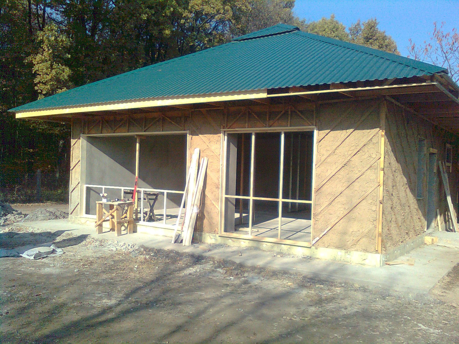

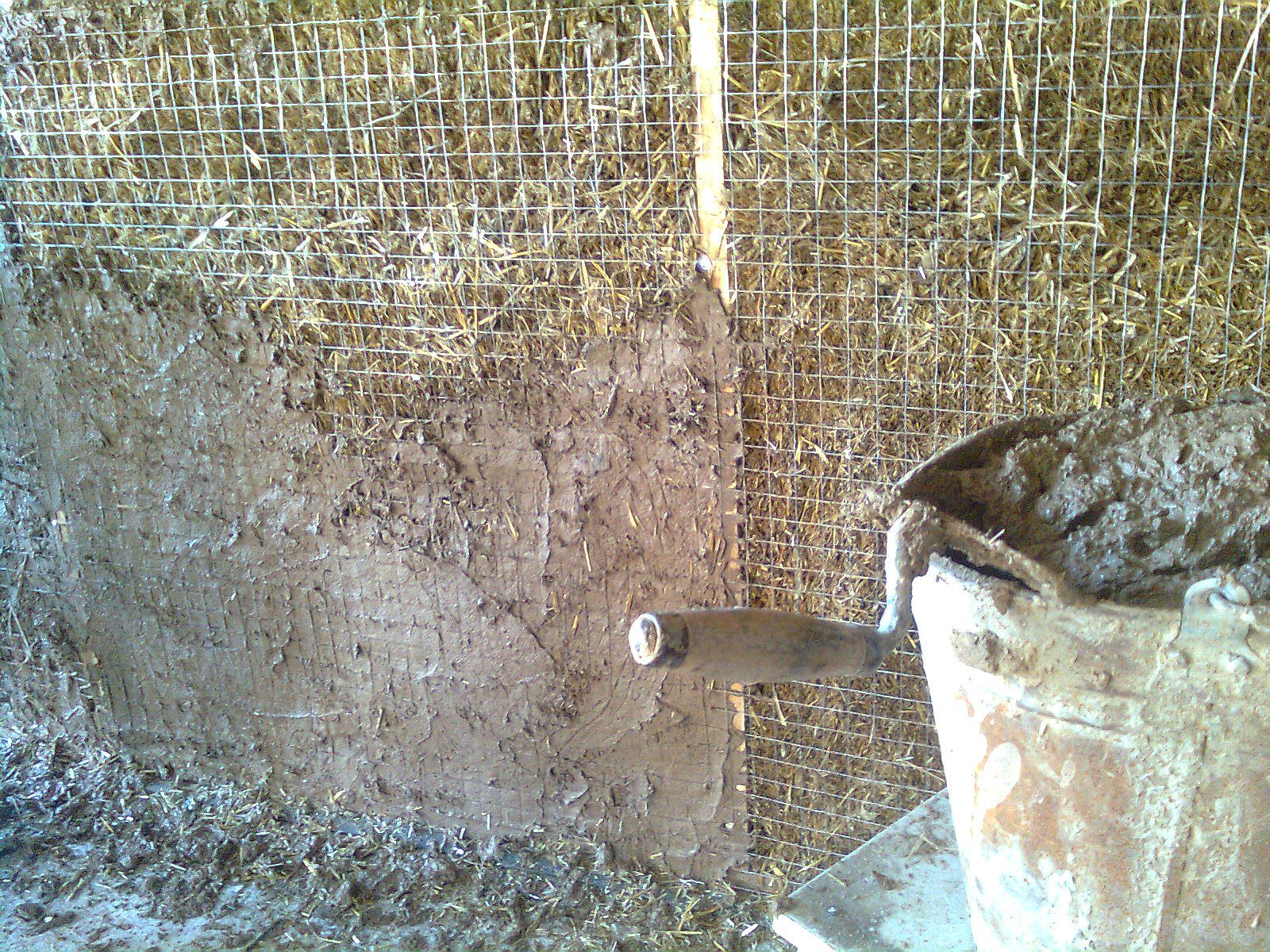

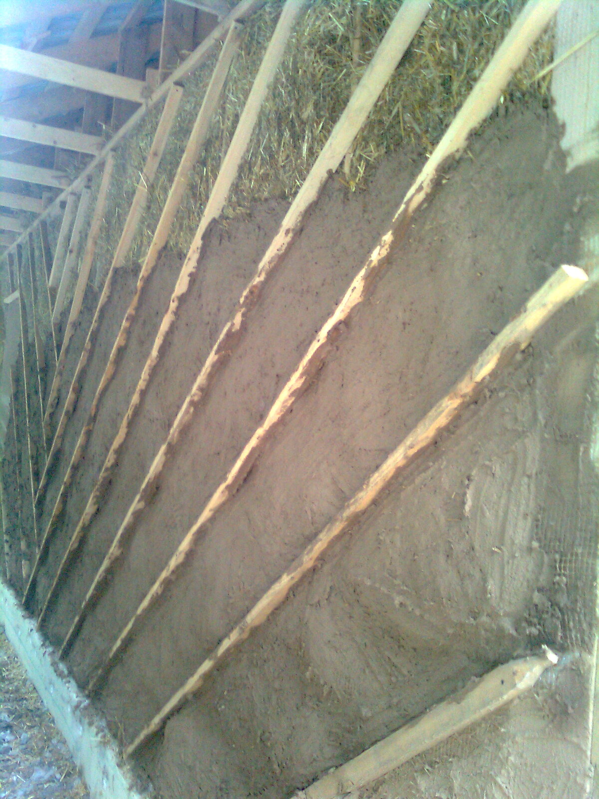

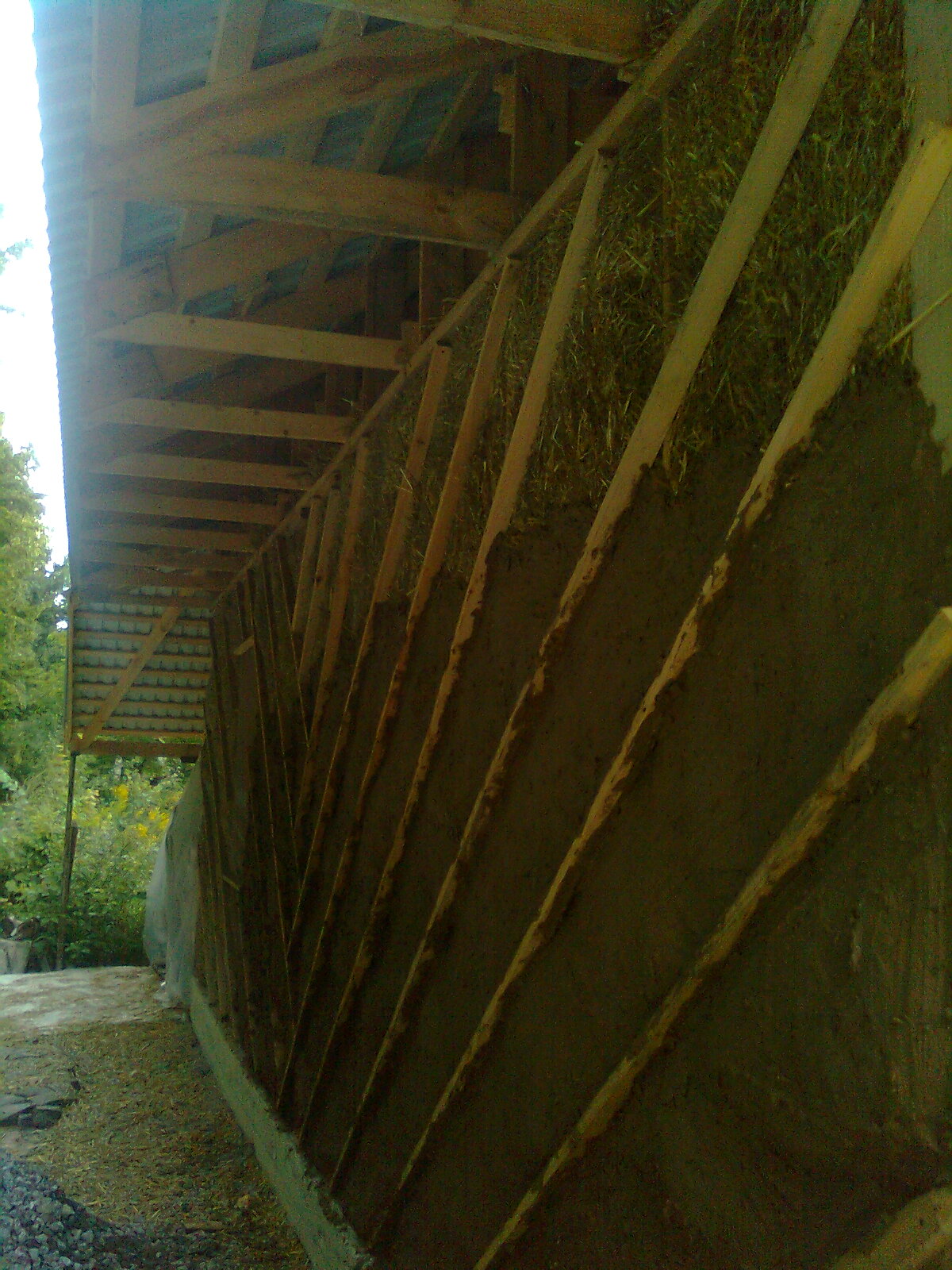

Приступаем к следующему этапу: обмазка глиной снаружи и выравнивание стен изнутри по стойкам.
Обмазка глиной, я вам скажу, прошла как-то незаметно и даже чуть-чуть весело.
Незаметно - потому что на эту работу было потрачено всего три дня:
- глину мне привез КАМАЗ с ближайшего копающегося котлована, за 50грн (он ведь там уже получил за вывоз глины в отвал).
- машина опилок с ближайшей пилорамы тоже обошлась в 50грн (только за доставку)
- заранее сделали в центре кучи глины небольшой "кратер", залили его водой
- замешивали глину с опилками миксером, прямо в ведрах, соотношение брали примерно, на глаз: 1ч глины/2-3ч опилок
- мазали стены руками, втирая глину в сетку (первый день работал без перчаток - натер руку) в перчатках это оказалось намного проще
- настроения добавляли собирающиеся поглазеть на сиё действие местные дачники, причем, каждый со своим советом...:rolleyes:

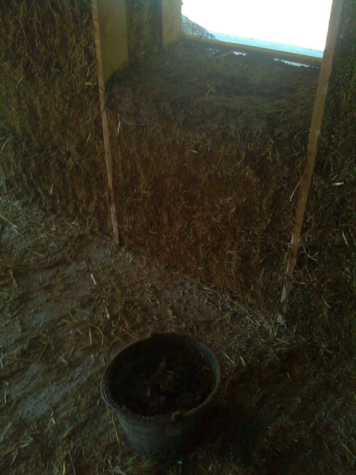

Слой глины снаружи из-за неравномерного выпирания тюков получился от 1 до 3х сантиметров.

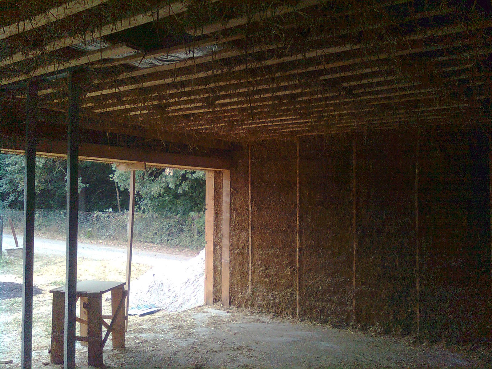

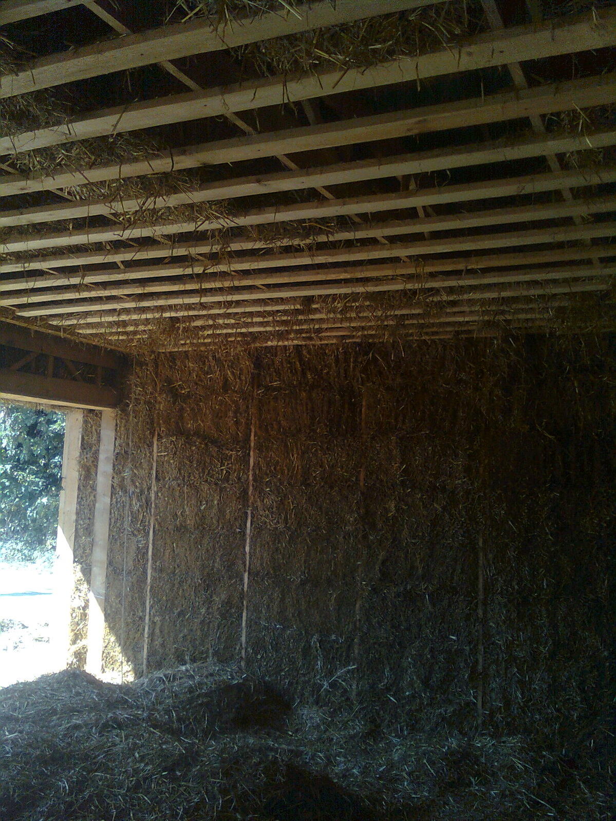

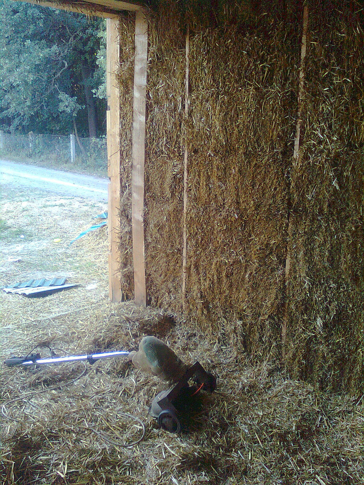

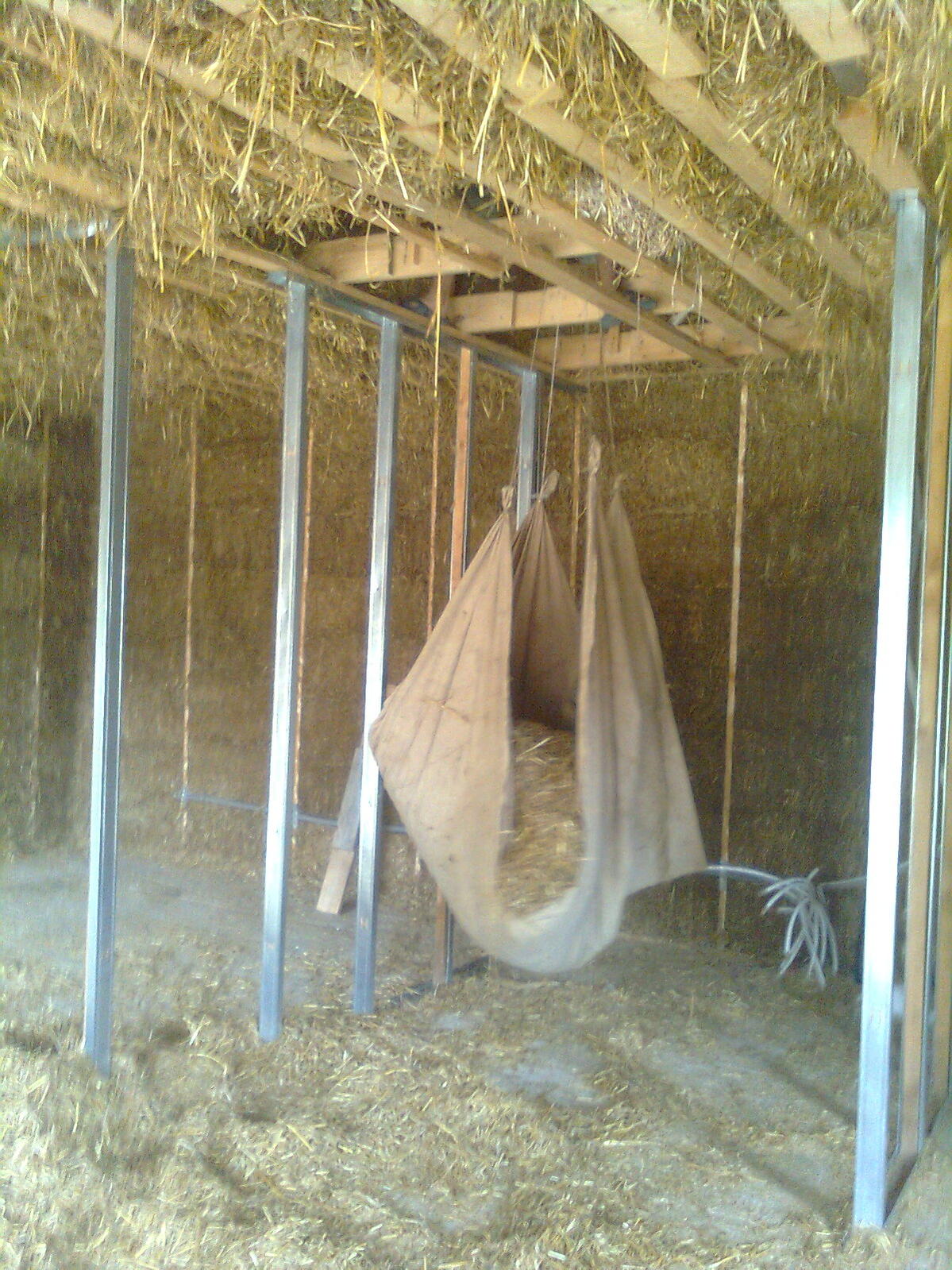

Когда приступили к "стрижке" соломы внутри дома, стало еще веселей:
- сначала пробовали стричь триммером: вроде нормально, но сильно большой расход лески (на 10кв.м. стены уходило пол-мотка лески, которую надо было постоянно вытягивать из бобины)
- потом пробовали стричь цепной электропилой: инструмент не выдержал нагрузки, потому как сделан был в Поднебесной, руками недобросовестного китайца
- следующий инструмент - ручная дисковая пила - справлялся намного лучше своих предшественников, разве что довольно часто забивалась соломой защита, да и помахать несколько часов 3х-килограмовой "паркеткой" - занятие не из легких...:no:
- и еще одна деталь приносила некоторые неудобства: соломенная сечка и пыль. Приходилось работать вот в таком "облачении" (зато зевак поуменьшало) :D
  • Лайк 18
Оставшуюся после стрижки стен солому подняли на чердак.

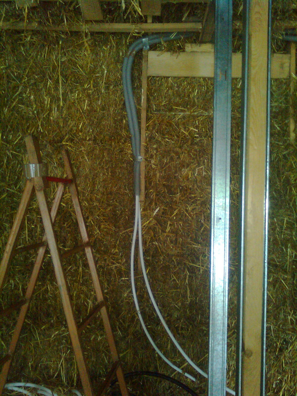

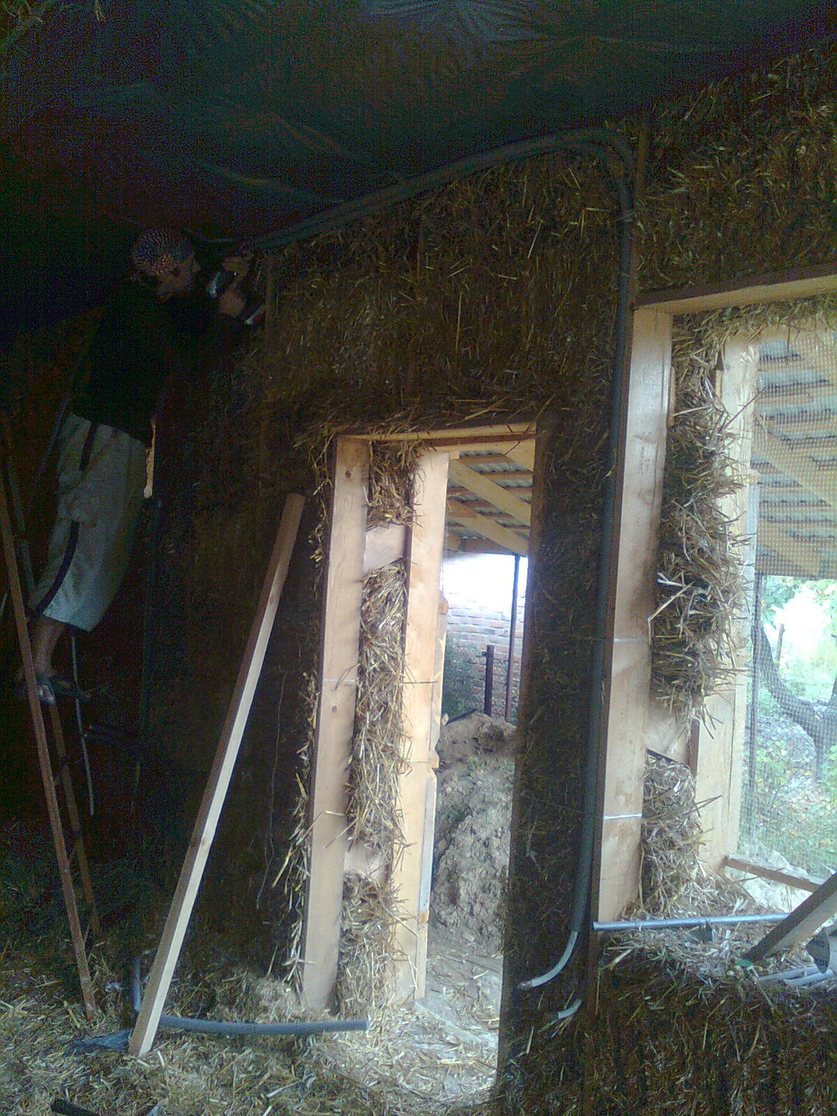

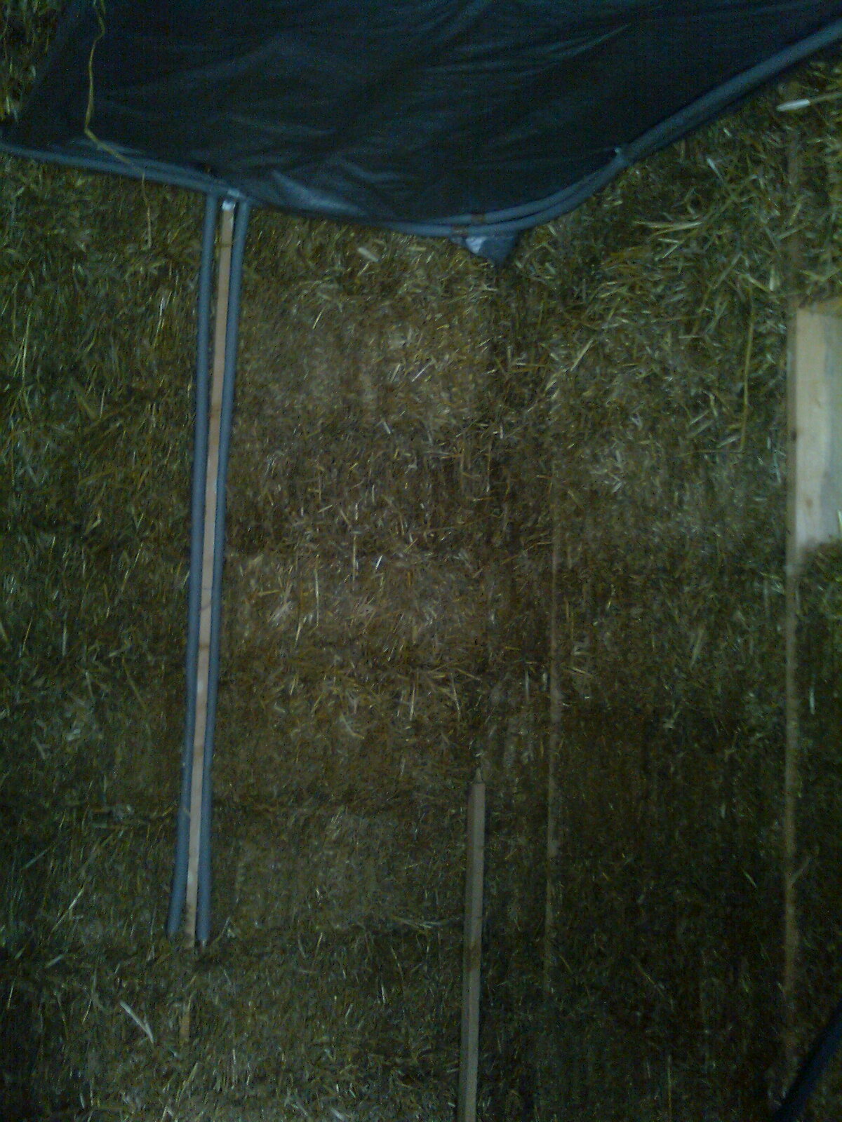

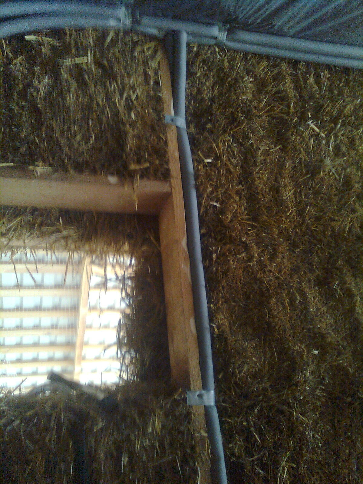

Прокладываем водопровод
Поскольку в полах штробы делать для водопровода мне очень не хотелось, и вообще, чтобы иметь более легкий доступ к фитингам, решили проложить водопровод под потолком.
Кстати, потолочная разводка труб мне нравится еще и тем, что с системы без труда можно слить ВСЮ воду (мало ли, вдруг в доме некоторое время не будет включено отопление зимой...?)
Трубу использовали металлопластиковую, из недешевых. Фитинги тоже хорошие взяли.
Трубы прокладывали с таким расчетом, чтобы ни один стык не ушел под штукатурку.
Все трубы проложили в чехле из пенки.
На всякий случай, все трассы сфотографировал.
Материалы на водопровод - 820грн.
Далібуде.
1.А как сливать воду из системы отопления в случае если зимой не отапливать? Чем откачивать из шлангов под плитой?
2.По фитингам не понял. Они на фото не попали?
3. Совсем недорого получились материалы на водопровод. Даже удивительно. Обязательно попробую повторить. )
1. AndyAntonov за меня на этот вопрос уже ответил. Можно, канеШШно, продувать и рОТОМ, но здоровья дофига уйдет...:rolleyes: В принципе, достаточно, если воздух пройдет сквозь трубу:я ТАК думаю: пластиковой трубе и так нифига не будет от замерзания в ней воды .
2. Закон суслика: фитинги есть - их просто не видно... (а чем, Вы думаете, соединены трубы на фото?)
3. У нас, просто, водопровод короткий...

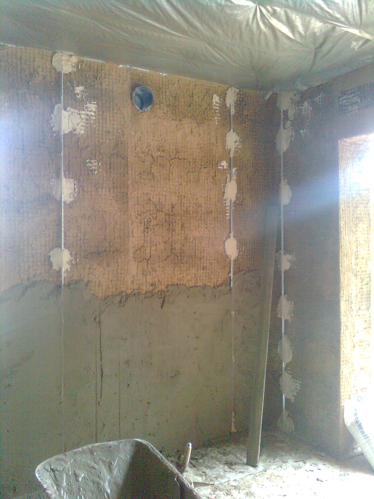

Про штукатурку, например.
Подумал я подумал себе, и думаю: могу ли я себе позволить такое, чтобы штукатурку в нашем домике сделали профессионалы? (Дело-то ведь, ответственное!)
И принялся я искать: кто домик соломенный внутри оштукатурить сможет?
На тот момент, (вот незадача-то!), мои штукатуры оказались заняты "по самое никуда". Начал я искать "других"
Ан, нифига!
Кого ни привезу (показать работу), так одни с челюстью отвисшей ходЮт, другие цену как за "венецианку" заламывают, третьи - просто открещиваются.

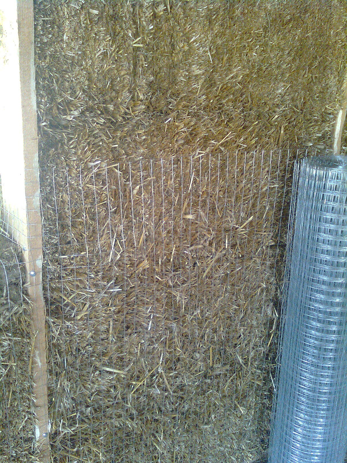

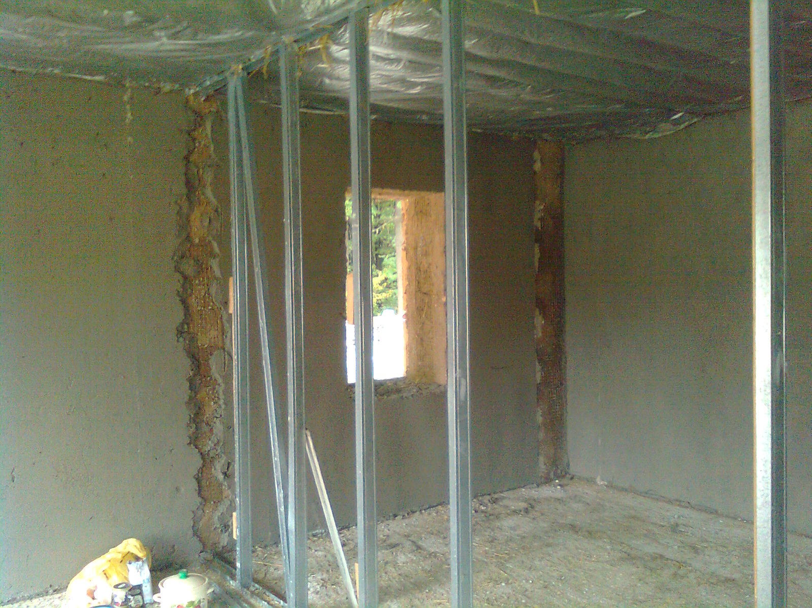

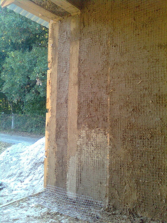

Короче, купил я сетки штукатурной (сварной, оцинкованной, 20х20) три рулона и начали мы стены изнутри сеткой обшивать.
Крепили сетку саморезами СПШ (с пресс-шайбой), прямо к стойкам.
Поскольку штукатуры еще не освободились, обмазали мы глиной (тоже с опилками) стены по сетке и изнутри, по этой-же сетке.
Чтобы солома с потолка не сыпалась, зашили потолок сильвер-мембраной (кровельной гидроизоляцией)
Привезли песок, цемент и известь для штукатурки.
Ждем-с.
Оставили глину сохнуть и ждем штукатуров....
Далібуде
  • Лайк 7

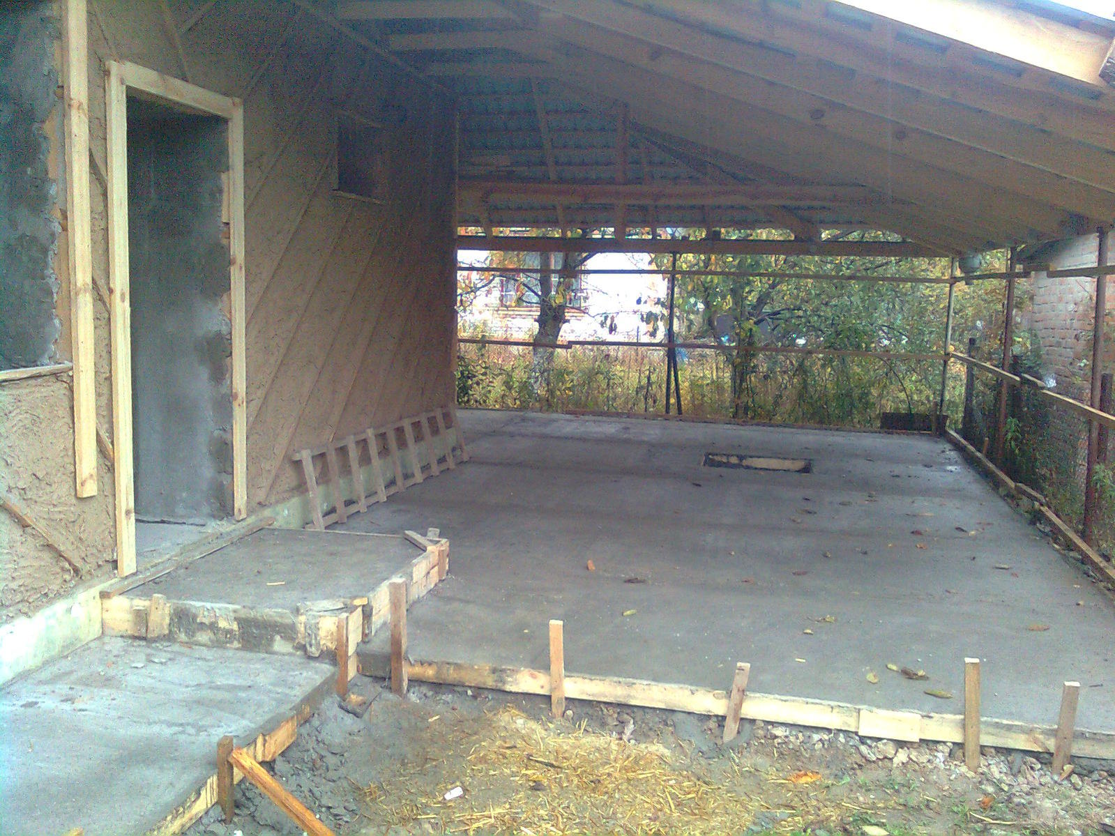

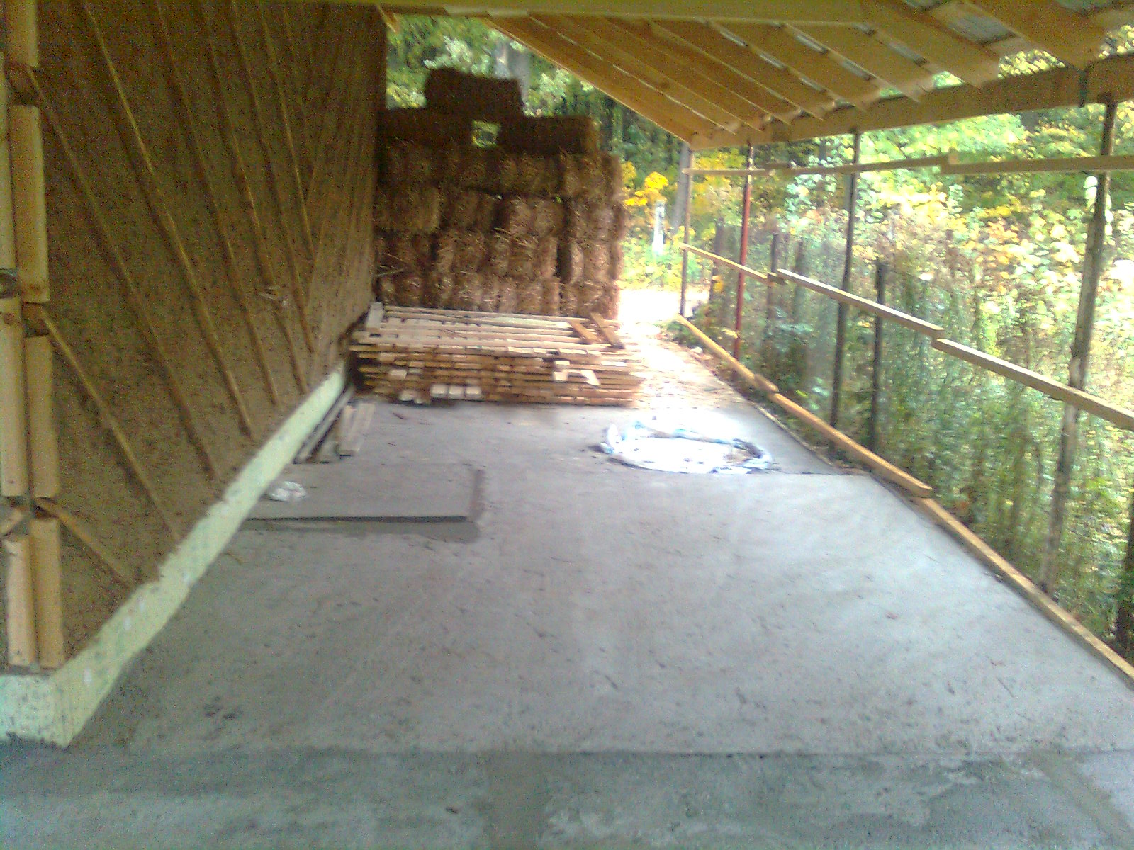

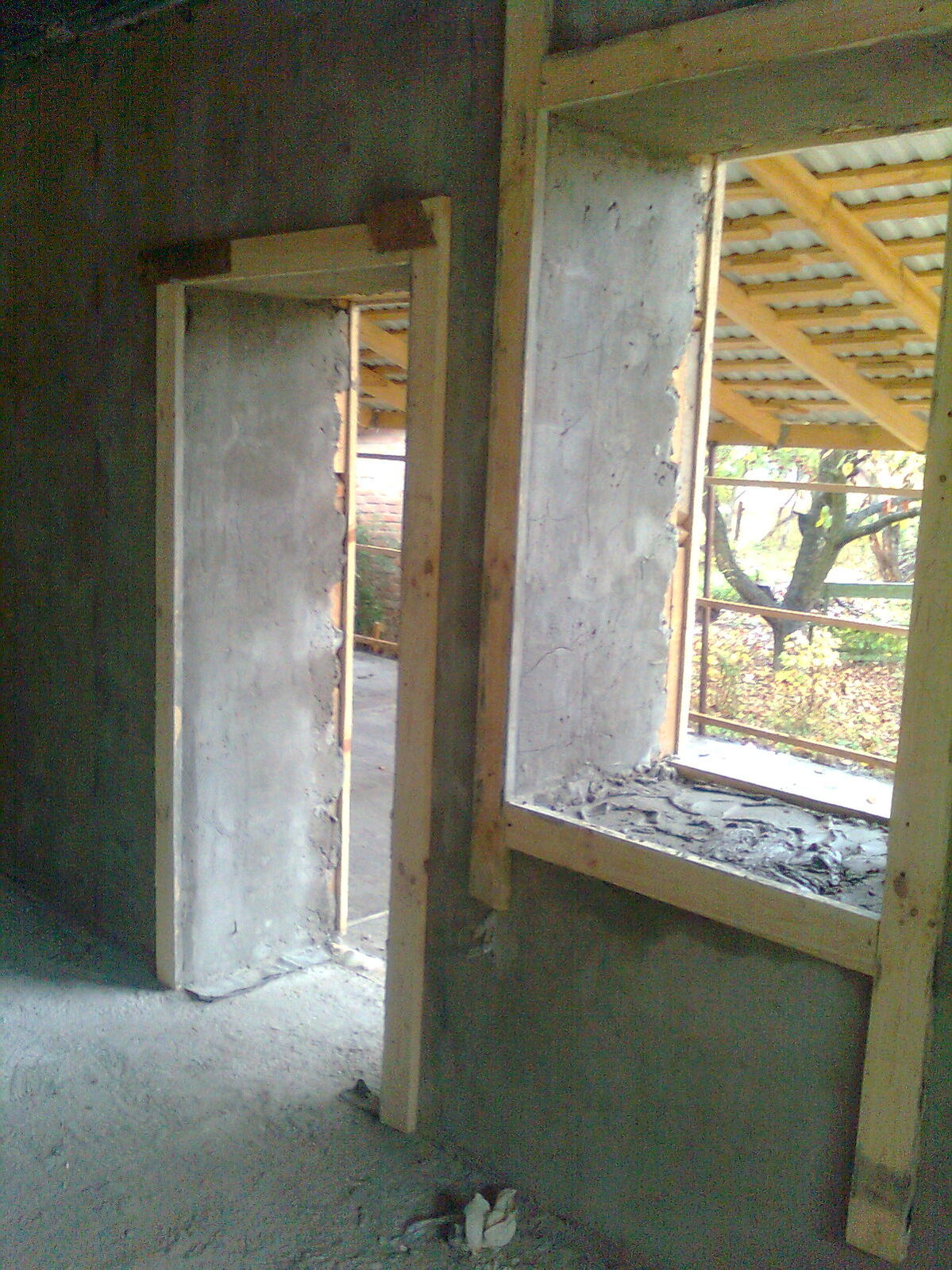

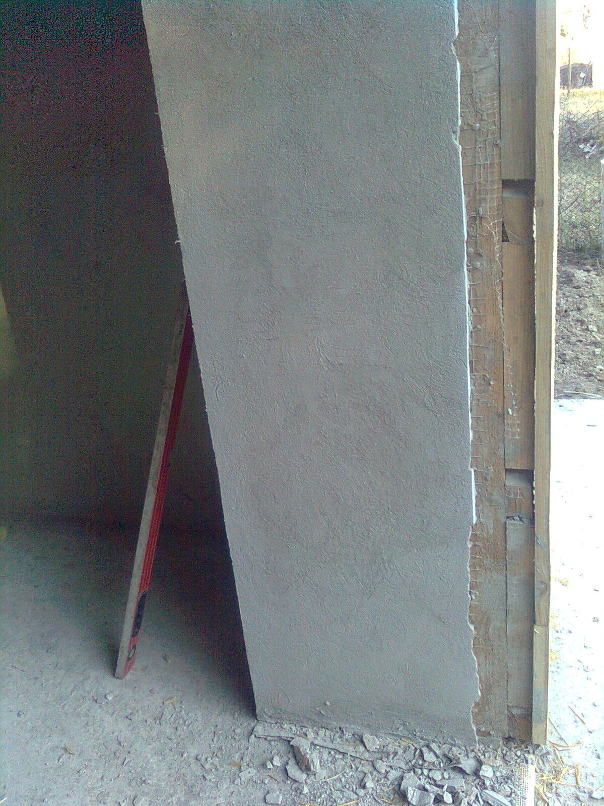

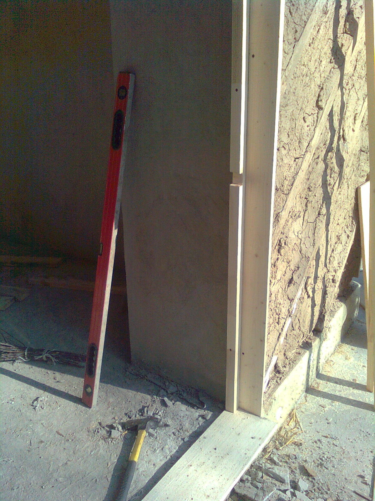

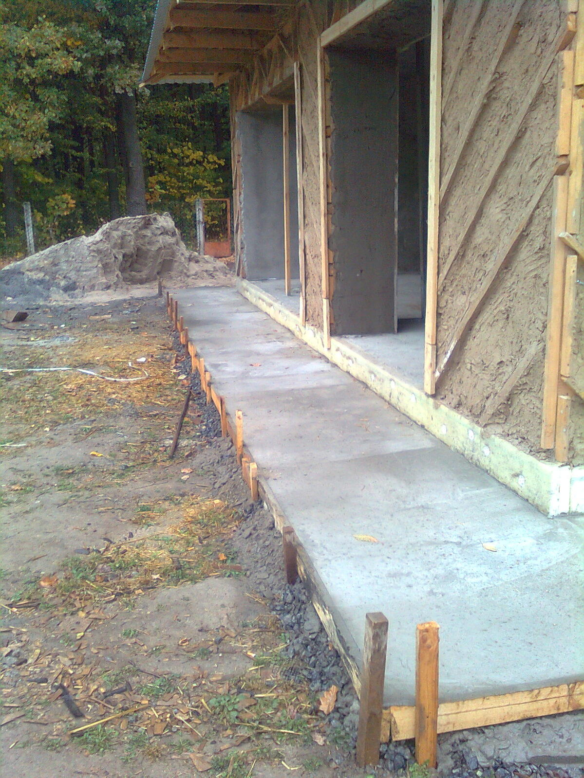

Наконец, штукатуры взялись за работу.
За 10 дней они не только оштукатурили все стены и откосы, но и забетонировали все отмостки и площадки.
Для штукатурки использовали раствор в составе: 1/5/25 - известь/цемент/песок
Кусочек стены попробовали (по моей просьбе) оштукатурить на чисто известковом (с глиной) растворе. Брали соотношение: известь/глина/песок-1/5/25.
Мне, чесс-говоря, не понравилось,- слабенький он уж очень получался.

Пока кидаю несколько фоток по штукатурке.
Далібуде
PS: На последней фотке - северная сторона дома, где будут располагаться гараж и банька (отдельно вылито место для душевой, с трапом)
Удачи!

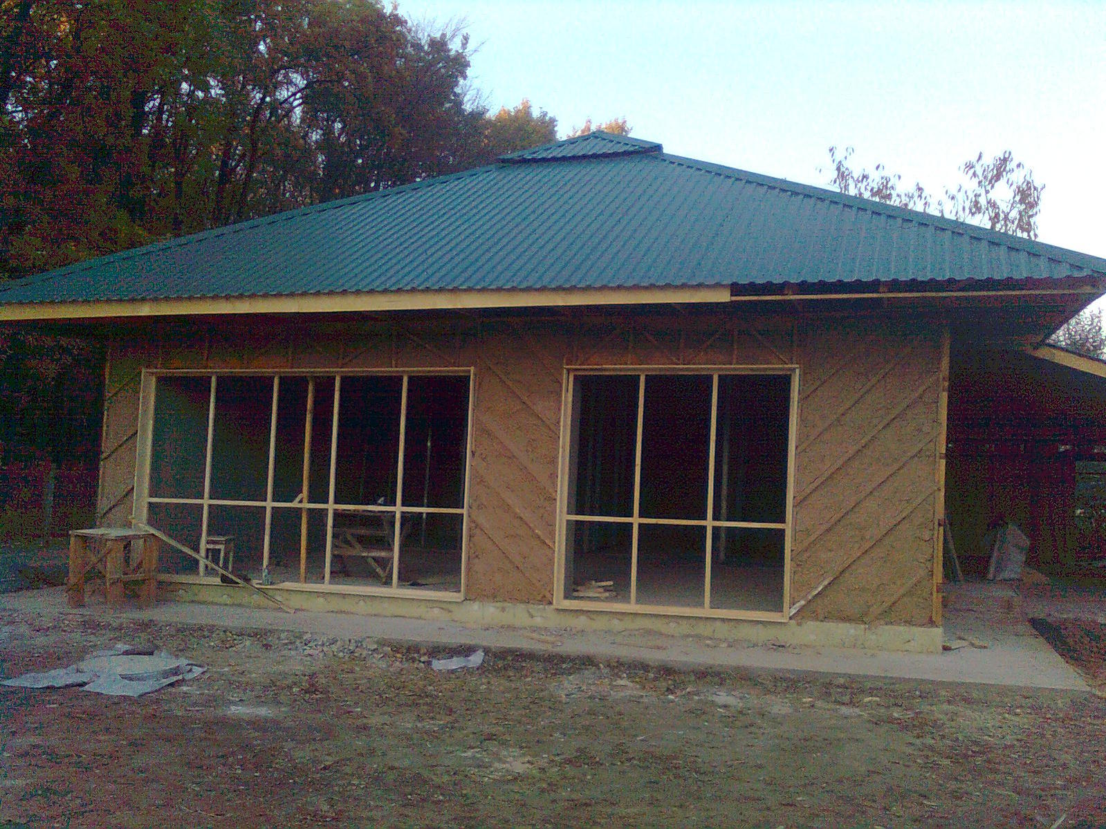

Приступаем к разделу "Окна и двери"

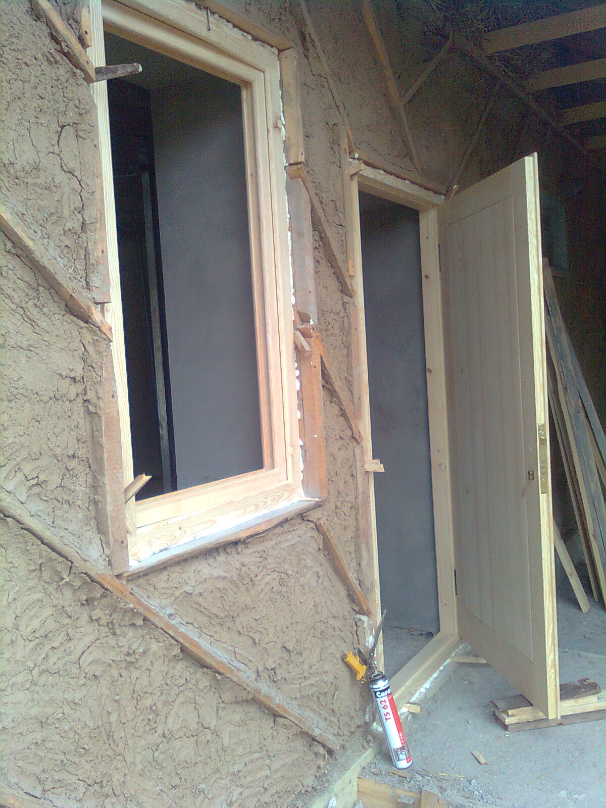

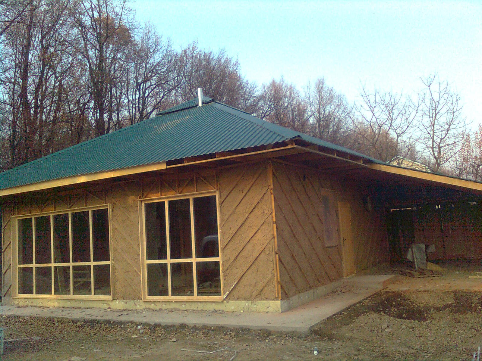

Раз уж взялся построить "экологически правильный дом", то, само-собой, и окна/двери будут деревянные.
Долго искал столярную мастерскую, где за разумные деньги взялись бы изготовить хорошие двери (именно щитовые, а не филенчатые) и окна под стеклопакеты.
Большие производства не имели желания связываться с таким маленьким и необычным заказом. Поэтому я нашел маленький цех, расположенный в небольшом помещении на задворках большого предприятия.
Всего за 2500грн два дядьки за неделю изготовили мне два одностворчатых окна 1200х850 с толщиной рамы 60мм (клеили брус) и отличную щитовую дверь с луткой. За эти-же деньги врезали петли и замки.
Привез готовые окна и дверь я на своей машине и за день установил и покрыл лаком на водной основе.
Получилось примерно так:

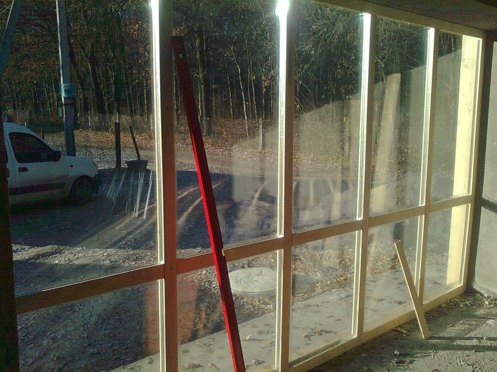

Продолжу раздел "окна/двери":
Поскольку все изготовители окон и дверей считают стоимость изделий по кв.м., я решил, что глухие окна на южном фасаде, общей площадью ок.15м.кв. буду делать сам.
Просто, по 500грн/кв.м. я мог себе позволить для открывающихся окон. Для 15 квадратов глухого окна - это непозволительная роскошь :o
Поехал я в Эпицентр, купил там строганой, сухой рейки из евробруса (клееного) и наличников из того-же евробруса.
Купил я так-же саморезов оконных (желтых, они не так сильно ржавеют), разных размеров и принялся за дело.

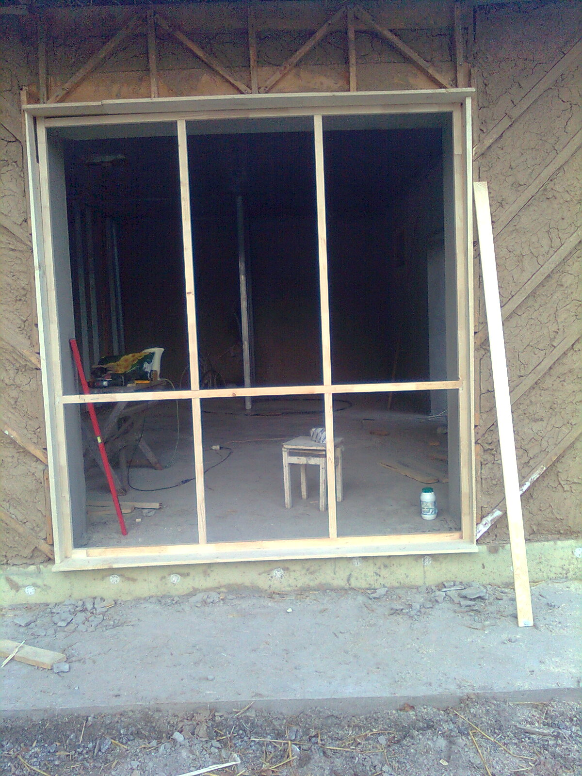

Первым делом я сбил штукатурку с откосов в местах установки окна. Очистил до дерева.
Потом сделал из строганой доски обрамление окна (если хотите - лутку)
В готовых проемах собрал оконные рамы из рейки 32х40мм (Эпицентровской)
Замерил и зарисовал готовые рамы и поехал заказывать стелопакеты.

До "приезда" стеклопакетов окна (рамы) выглядели очень сиротливо. Стеклопакеты уже в пути...
Далібуде
  • Лайк 13
Сотню сообщений закончу приятным событием: стеклопакеты приехали и были благополучно смонтированы в окна.
Для этого нам понадобилось 8 туб прозрачного силикона, наличники шириной 70мм (из Эпика-же), сотня желтых саморезов и два дня работы.
Правильно сделал, что при заказе стеклопакетов брал запас 5мм по высоте/ширине: иначе бы не влезли в рамы.
Технология сборки окон достаточно простая:
- в готовую раму (пронумерованную на чертеже) вставляем секлопакет с тем-же номером (следим за маркировкой "I-стекло")
- герметизируем силиконом все щели
- прикручиваем наличник с внешней стороны окна (следим, чтобы он закрывал дистанции стеклопакета)
- соответственно,также, прижимаем саморезами наличник с внутренней стороны
- потом замазываем шпаклевкой для дерева все саморезы и щели между наличниками (когда высохнет - зачищаем наждачкой)
- покрываем раму тем-же лаком на водной основе
- любуемся видом из окна :D
