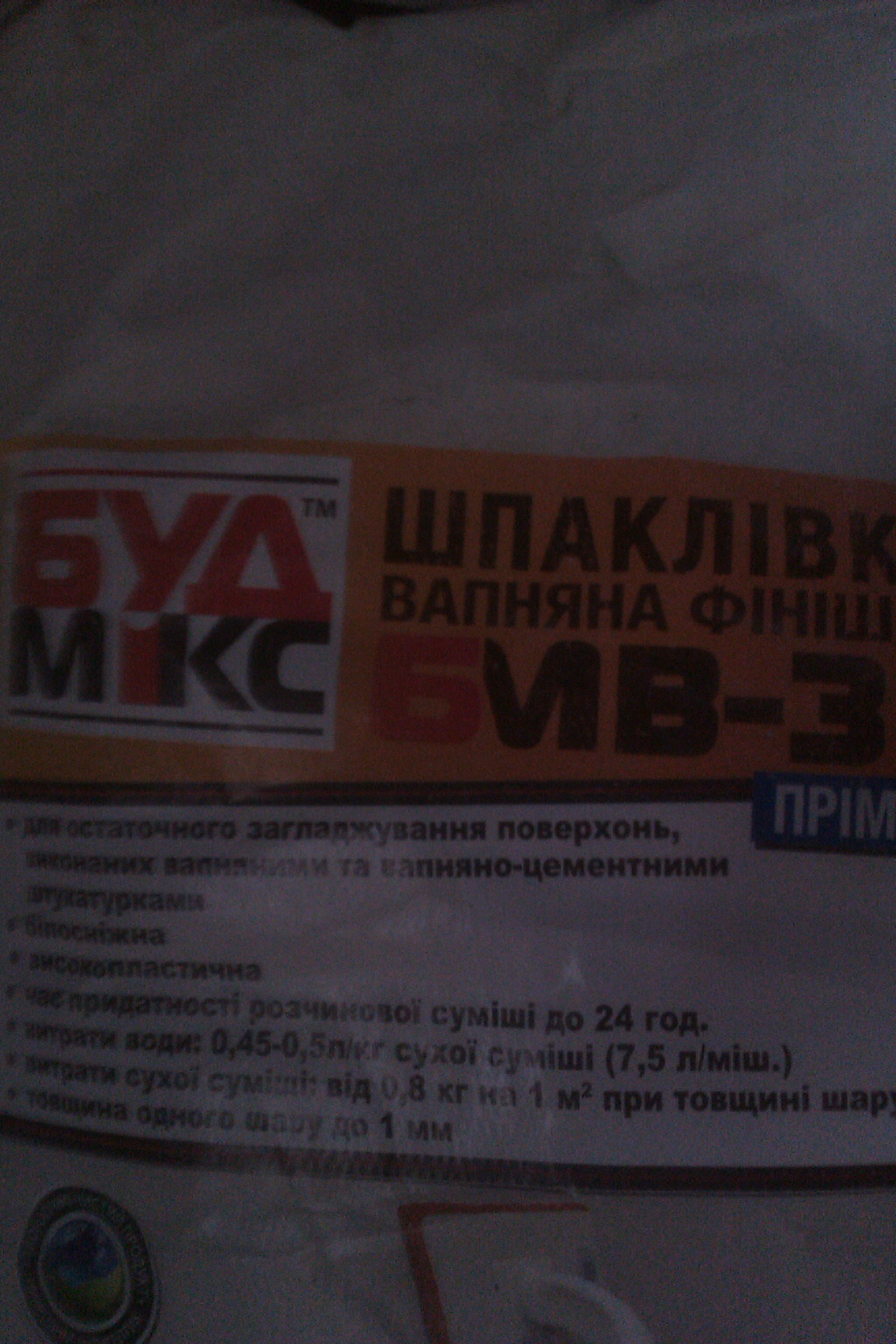

Известковая шпаклевка - вопрос принципа, поэтому пришлось досконально изучить этот вопрос. Теперь я точно знаю, что не такая уж она дорогая (что может быть дешевле извести?), редкая только в нашем регионе, но вопрос решаем, мастера ее не знают, но при желании работать могут. Бригада, которая у нас работала, справилась с этой задачей на отлично.
В санузлах шпаклевали все той же известковой шпаклевкой - она предназначена как для внутренних, так и для наружных работ.
А какая шпалевка? Какой фирмы?
Шпаклевка Штук-3 фирмы "Будмикс", г. Львов. Расход материала: на квадратный метр в два слоя уходит 1,25 кг смеси. Один мешок (15 кг) идет на 12 кв. м, в деньгах - 4,17 грн на метр квадратный. Хочу попробовать известковую краску этого же производителя.
Нашел (ссылка устарела) спасибо, интересно будет попробовать

Был у Валентины,смотрел на шпаклёвку,ничего в ней страшного и особого нет,фракция очень тонкая,годится под покраску.Ветонит однозначно в топку,Львов рулит и по цене и по качеству.
В чём беда наших материалов - так это нестабильность качества. Сегодня может быть отличный материал, завтра будет другое сырьё и качество будет совсем другое.:(
