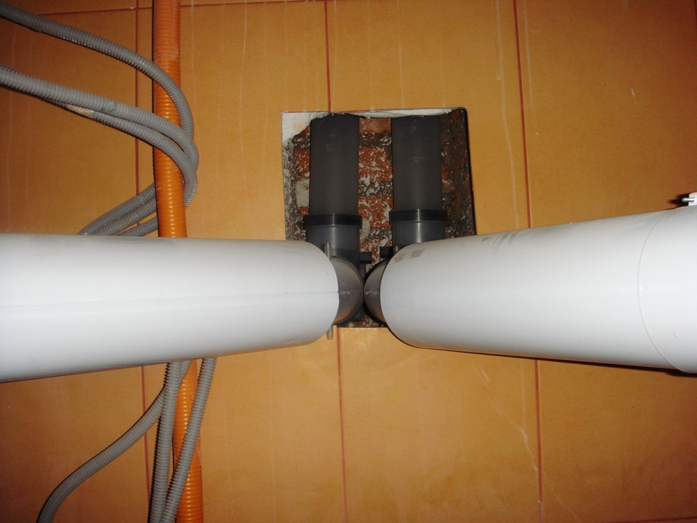

Шум - это в основном либо звук из не герметично закрытой камеры сгорания, либо с щелей между плохо соединёнными частями дымохода, либо вибрации и т.д.
Соответственно нужно котёл правильно навесить на стену и хорошо закрепить. Подвести правильного диаметра трубопроводы отопления и ГВС. Правильно, и главное, герметично собрать дымоход.
Для запуска, лучше всего, вызвать инженера сервисной службы. И если Вы даже что то неправильно сделаете, то инженер Вам укажет на ошибки и порекомендует их исправить... :)
