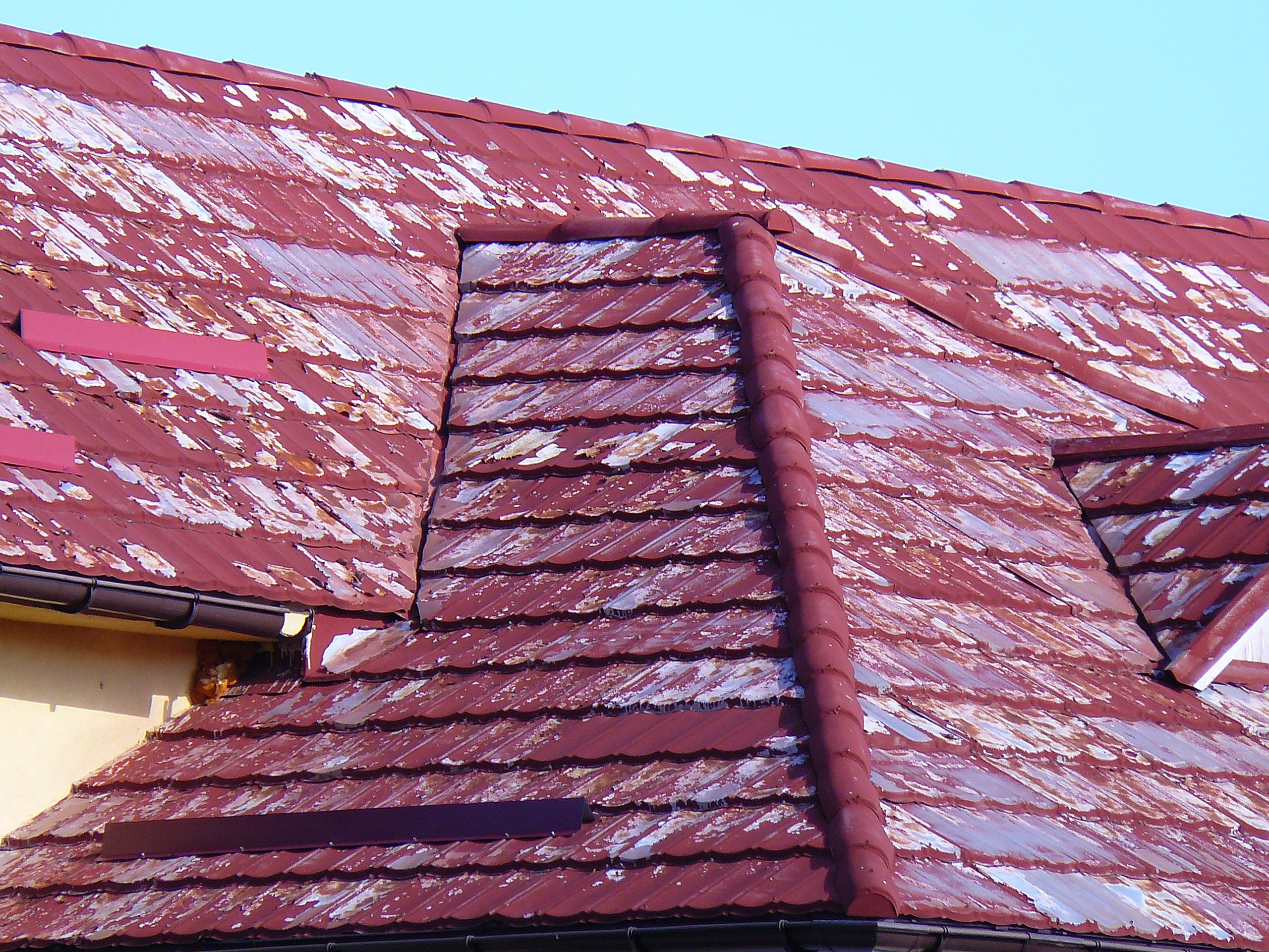

Облезла краска с металлочерепицы
Илья7
Т.е. иными словами, даже если вся МЧ облезла, но при этом не протекает в течение 15 лет (распространенный срок гарантии) - то этот случай под гарантийный не попадает???
Это не гарантийный случай??:

Читать нужно в гарантии что попадает под гарантий случай. каждый производитель пишет.
Это как раз та негативная тенденция украинского рынка, когда брендовых производителей с полувековым опытом ставят в один ряд с ЧП Пупкин.
И тут тоже: на второсортном г-не облезла краска, а комментарии подводятся к тому, что всю МЧ ждет таже участь через 15 лет...

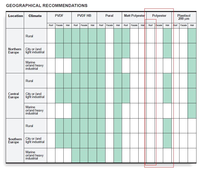

давайте я уточню:
1. существует сталь с покрытием из полиэстера.
2. срок службы этого покрытия документально ничем не подтверждён и регламентируется только заявлениями.
3. единственная компания, которая готова гарантировать устойчивость этого покрытия всем известна и срок данной гарантии составляет 10 лет.
4. самое главное! по данным компании которая собственно и придумала сам этот материал, покрытие "полиэстер" вообще не предназначено для применения на кровлях!
т.е., вполне логично следующее: покупатель материала из металла визуально похожего на черепицу и покрытого слоем полиэстера имеет только словесные гарантии срока службы в 25-40 лет и не в курсе что полиэстер не рассчитан на эксплуатацию на кровле.

[ATTACH]160816[/ATTACH]
Да что же у меня с подчерком???!!!
Есть гарантийный срок (10 лет цвет и 30 лет сквозная коррозия), и есть расчетный срок службы (25-40 лет - средний межремонтный интервал). Это две разные вещи.
Так вот, расчетный и гарантийный сроки взяты с фонаря, т.е. на основании опыта использования данной продукции потребителями.
НО гарантийный - подверждается официальными гарантийными обязательствами всем известной компании. И всьо!!!
Конечному потребителю пох... расчетный срок службы (т.е. так, для информации), а вот тот срок, на который выписана гарантия - это и есть решающая характеристика продукции.

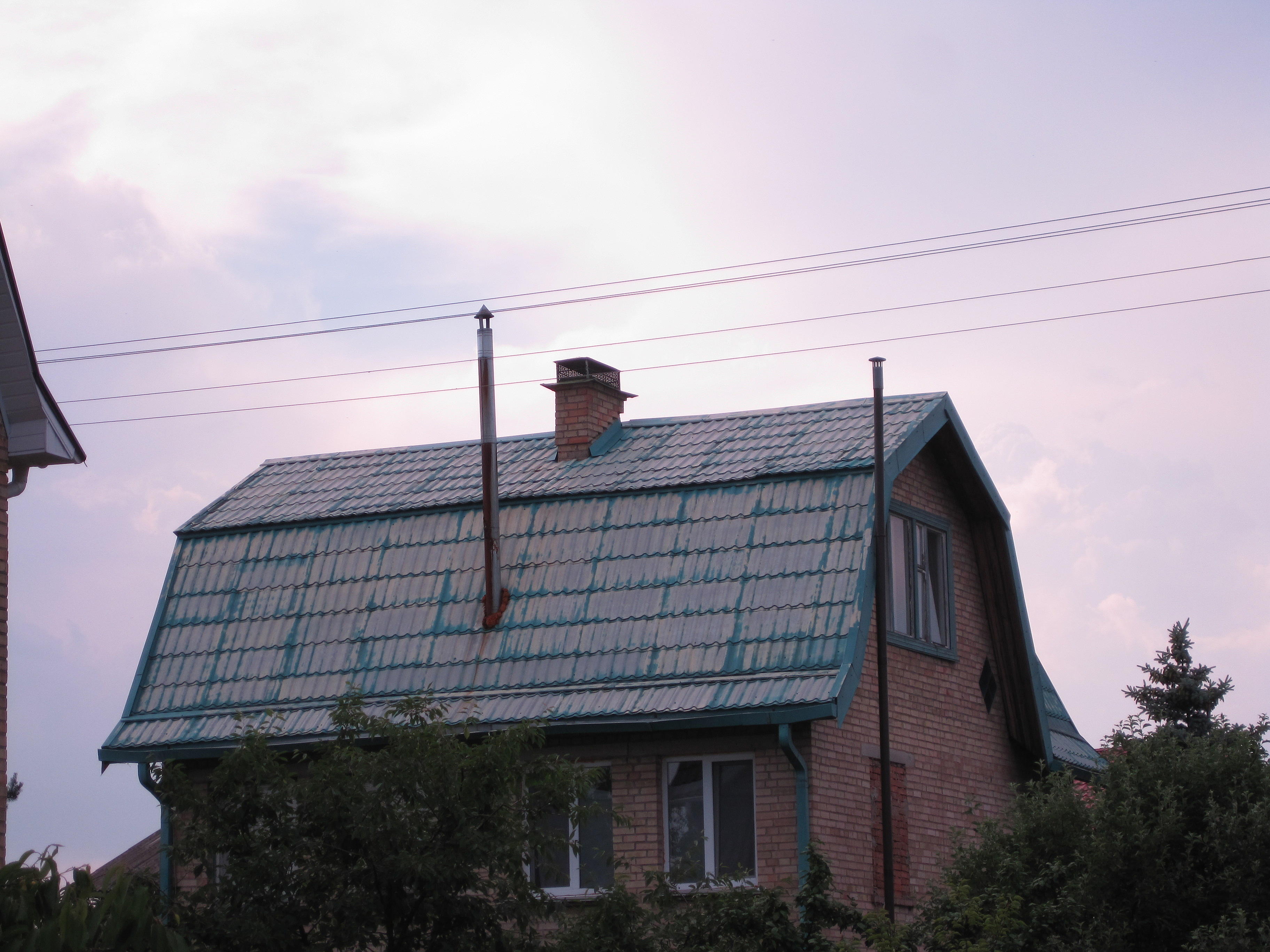

Уточнение: У ПРУШИНСКИ ПУРАЛА НЕТ. То, что у них называется пурмат - это крупнозернистый полиестер.
Вот это, например, композит. Метротайл (или его китайский заменитель).
Вообще то это модульная МЧ
Поподробнее пожалста.....
Пожалуйста. Близко подойти к дому возможности нет. НО: на этой черепице отсутствует посыпка (это видно при увеличении снимка), размеры картин и форма напоминают композит (тоже при увеличении), отсюда и был сделан вывод, что это модульная МЧ.
Еще что то??
Еще что то??
Ну дык я так и написал....
НО вот что смутило: как-то аномально слезло покрытие..... Уж больно неестественно.....
Со вторым снимком - картина маслом (второй сорт).
