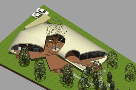

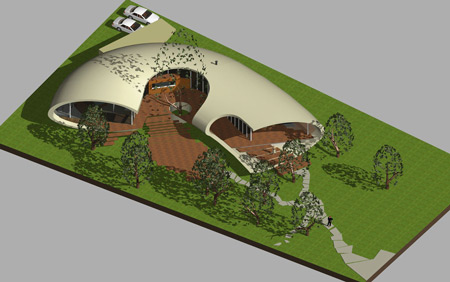

Материалоемкость обычного 2-х этажного дома... ...Вот такая арифметика двух подходов!
Александр, посмотрел я Вашу смету, по моему Вы нас нарочно дурите.
Прежде всего фундамент, при обычном доме, в отличии от купольного, Вы учитываете земляные работы, обратню засыпку щебнем, сваи какие то (нафига они?) и нафига нужен ростверк если уже есть плита? Я свой фундамент, для обычного квадратного дома сделал в 15 раз экономнее вашего (в пересчёте на удельную площадь).
Кроме того, Вы почему то учитываете только кубатуру, а ведь ясень-красень что 1 куб фибробетона будет по любому дороже чем куб кирпича.
Так же я не увидел отходов утептеля при утеплении (порезка минераловатных плит) или Вам Roockwool будут под заказ делать минераловатные плиты в виде шестигранников?
C кровлей опять не понятно, площадь есть, а материал? Скатную кровлю можно любым листовым материалом крыть, а ведь для криволинейной нужен безшовный материал, который стоит дороже.
И это только самое очевидное, а если всё детально просчитать... В общем, низачот.
P.S. Я лично не против сферических, купольных, криволинейных домов, это выразительно, оригинально, дело вкуса. Но назвать постройку такого не стандартного дома, из не стандартных материалов более экономной, у меня лично, ни когда язык не повернулся бы.
Сопромат для купола-сферы тоже учитывать надо. Кривизна поверхности Вашего купола не настолько велика, чтобы создать такую существенную разницу в расчетах между квадратом и куполом, что в одном случае достаточно 100-50 мм, а в другом - 200 мм и не меньше.
+1.
По поводу идеологии. Шарообразная форма работает эффективно в случае погружения оболочки в какую-то среду с равномерным давлением со всех сторон. У нас же имеет место сплющивающее давление силы земного тяготения и реакция опоры. Покажите мне в природе шарообразные образования для таких условий. Нету. Горы имеют коническую форму, стволы деревьев - циллиндры или конусы. Максимально эффективно подавляющее большинство конструкционных материалов (искуственных и естественных) работает на сжатие, следовательно таким образом и нужно их использовать.
Стена при высоте 2500мм должна быть толщиной не менее 200мм.
Хотел было простить Вам эту ошибку, но вышележащие посты меня вдохновили :)
Если заглянуть в СНиП "Каменные и армокаменные конструкции", то можно обнаружить таблицу и формулу из которой для устойчивости стены высотой 2500 мм (свободным пролётом до 6 м) достаточно 12 см, неармированной каменной кладки (М50/М20), а для армированного бетона и того меньше.
Интересно у вас получается. Если это круглый дом, то можно и тонкий бетон, если дом не круглый, то ни-ни.
Тот кто знает сопромат меня поймет с полуслова.
Для тех кто не в курсе указанной науки попробую объяснить популярно.
Дело в том, что в Скорлупе бетон работает исключительно на сжатие. Процент использования бетона как сжатого материала в этом случае очень высокий. Практически 100%.
В любых других случаях, в том числе и в стене, бетон работает (из-за M и Q) принудительно "не в полную силу". Сказано не научно, но популярно!
Именно это обстоятельство позволяет применять тонкую оболочку Скорлупы, наравне с другими массивными железобетонными конструкциями.
