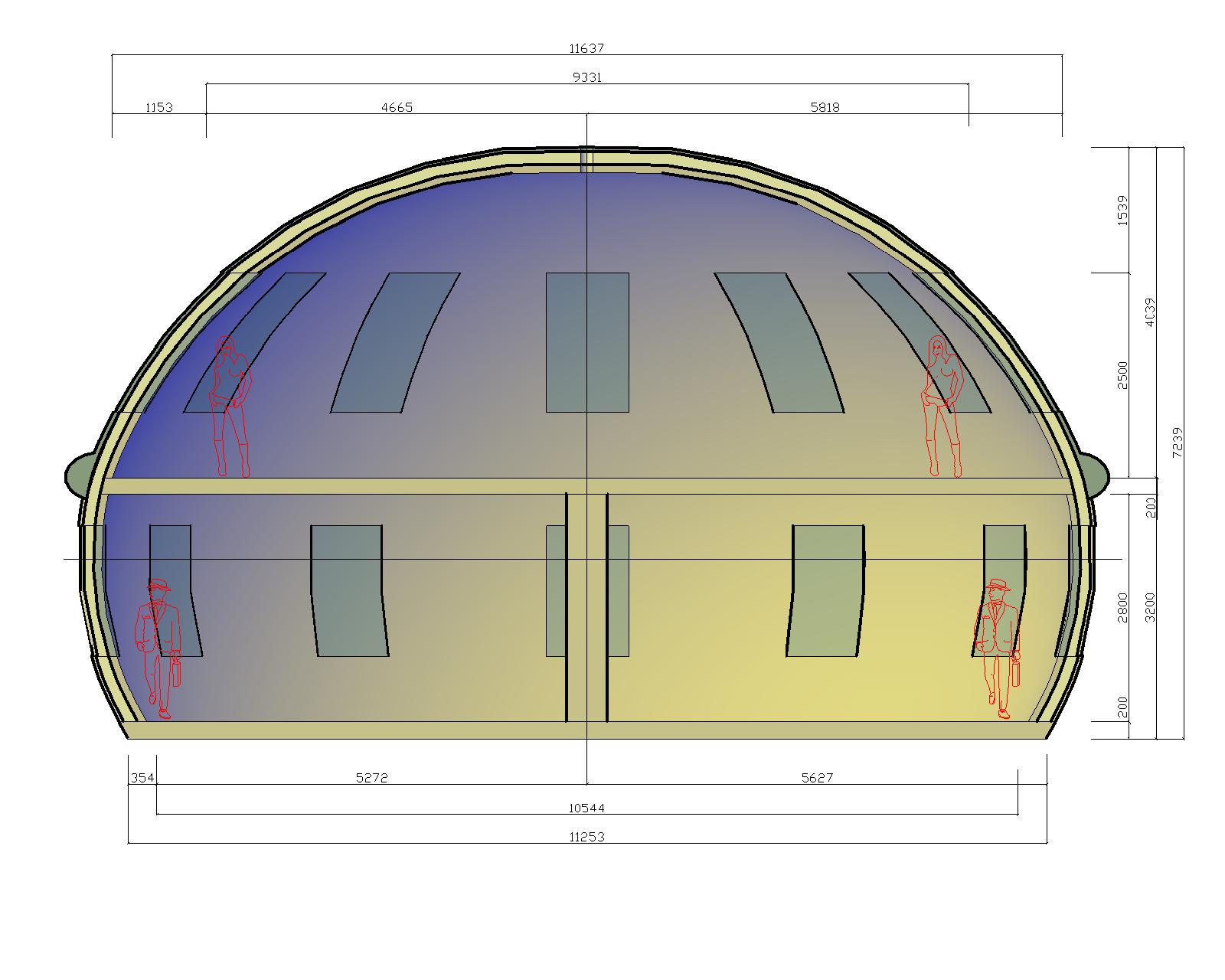

Вопрос о двух этажах и перекрытии. Здесь два типа решения.
Первый - вместо сферы построить эллипсоид. Сразу уйдете от второго этажа. Конечно высота в центре будет еще большая. Ее убирают с помощью подвесного потолка.
Второй - решение чисто конструктивное. Плиту можно строить вместе со Скорлупой слегка выпуклой. Такие технологии есть (по крайней мере у меня).
Кому не хочется с таким перекрытием возиться могут перегородками или внутренними стенами подпереть перекрытие второго этажа. Недостаток такого решения: не будет свободной планировки и ухудшиться микроклимат жилой среды. Насчет микроклимата не спрашивайте. Вопрос на стадии разработки.
Может быть у Гребнева фундаменты солидные, а у меня можно обходится и без фундамента. По моим расчетам давление обреза Скорлупы весом 25 тонн и площадью в основании 110 кв.м. на грунт составляет не более 0.14 кг/кв. см. при ширине ленты опорного кольца 50см. Очевидно, достаточно технического решения жб ленты на уплотненный грунт.
Если Вы не знаете что такое фибробетон, рекомендую воспользоваться поиском и изучением указанной проблемой.
В институте я сделал из плотного картона эллипсоид диаметром 60 см. и в рабочем положении положил на него кирпич. Эллипсоид слегка прогнулся, но испытания выдержал. Натурные испытания я не выполнял - нет денег. Но я думаю, несущей способности Скорлупы будет достаточно для безопасной эксплуатации.

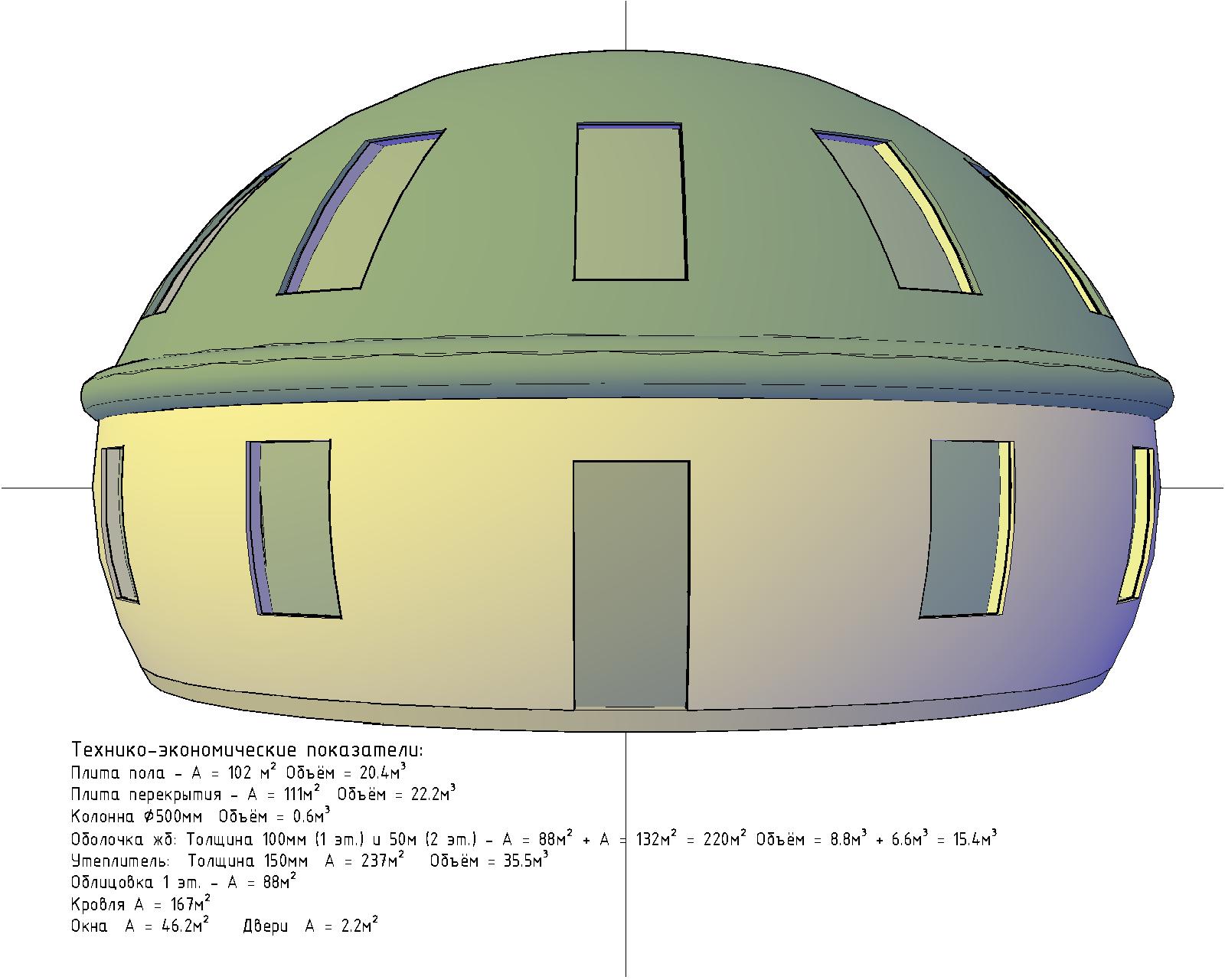

Итак:
Материалоемкость Скорлупы примерно в 2-3 раза меньше, чем у обычного дома.
Стоимость Скорлупы зависит от применяемой технологии. Может статься что стоимость возведения Купольного дома будет выше, чем стоимость строительства обычного дома. Этот процесс мы наблюдаем у Гребнева. Но если подходить разумно, то стоимость Скорлупы можно уменьшить примерно в 2 раза. В этой технологии важно уйти от излишней механизации и трудоемкости. Тогда стоимость будет приемлемой.
Можете, чтобы не быть голословным, привести хотя бы примерный рассчёт материалоёмкости купольного дома 100 м2, а так же обычного 100 м2 с ровными стенами и прямыми углами?

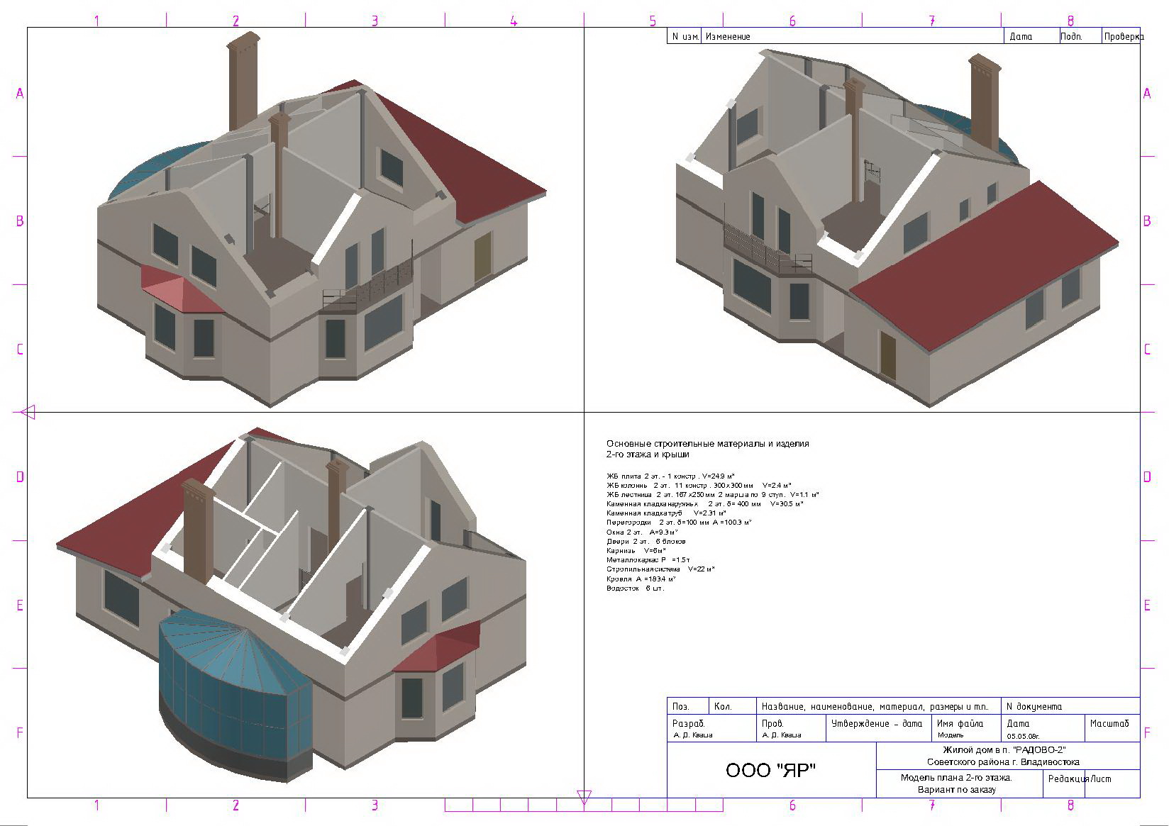

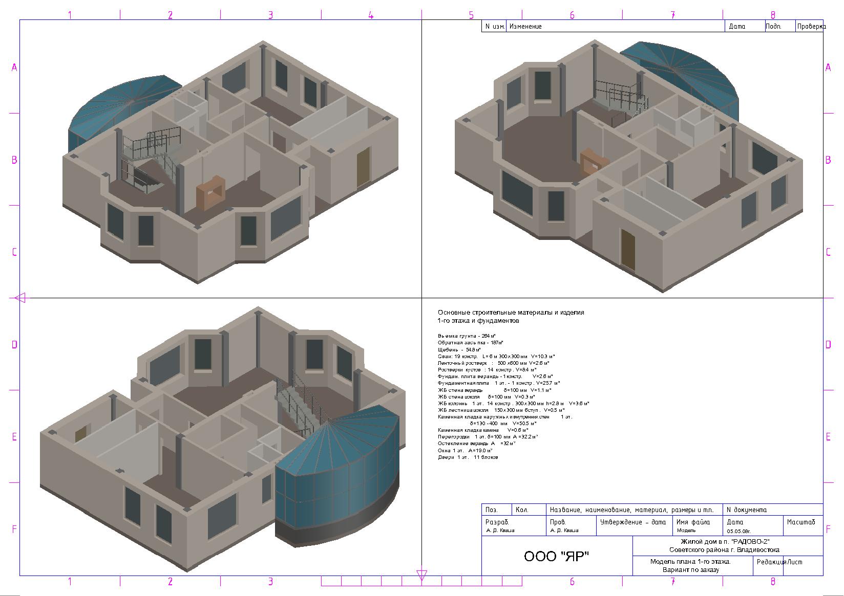

Материалоемкость обычного 2-х этажного дома А=205м².
Беру из своего проекта. Дом - жб каркас с кирпичным заполнением и скатной крышей.
Фундаменты и 1-й этаж:
Выемка грунта - 264 м³
Обратная засыпка - 187м³
Щебень - 54.8м³
Сваи: 19 констр. L= 6м 300х300мм V=10.3м³
Ленточный ростверк: 500х600мм V=2.6м³
Ростверки кустов: 14 констр. V=8.4м³
Фундам. плита веранды - 1 констр. V=2.6м³
Фундаментная плита 1 эт. - 1 констр. V=25.7м³
ЖБ стена веранды δ=100мм V=1.1м³
ЖБ стена цоколя δ=100мм V=0.3м³
ЖБ колонны 1 эт. 14 констр. 300х300мм h=2.8м V=3.6м³
ЖБ лестница цоколя 150х300мм 6ступ. V=0.5м³
Каменная кладка наружных и внутренних стен 1 эт. δ=130 - 400мм V=50.5м³
Каменная кладка камина V=0.6м³
Перегородки 1 эт. δ=100мм А=32.2м²
Остекление веранды А=32м²
Окна 1 эт. А=19.0м²
Двери 1 эт. 11 блоков
Итого принятый объем строительных материалов на нулевой цикл и 1-й этаж - 159.9м3
2-й этаж:
ЖБ плита 2 эт. - 1 констр. V=24.9м³
ЖБ колонны 2 эт. 11 констр. 300х300мм V=2.4м³
ЖБ лестница 2 эт. 167х250мм 2 марша по 9 ступ. V=1.1м³
Каменная кладка наружных 2 эт. δ= 400мм V=30.5м³
Каменная кладка труб V=2.31м³
Перегородки 2 эт. δ=100мм А=100.3м²
Окна 2 эт. А=9.3м²
Двери 2 эт. 6 блоков
Карнизы V=6м³
Металлокаркас Р=1.5т
Стропильная система V=22м³
Кровля А=183.4м²
Водосток 6 шт.
Итого принятый объем строительных материалов по 2 этажу и крыше - 79.8м3
Итого:
Материалоемкость на весь дом: 239.7 м3
Удельная материалоемкость на м² составит: 239.7 м3 : 205 м2 = 1.17 м3/м2

Технико-экономические показатели эллипсоида А=210 м²:
Плита пола - А = 102 м² Объём = 20.4м³
Плита перекрытия - А = 111м² Объём = 22.2м³
Колонна ∅500мм Объём = 0.6м³
Оболочка жб: Толщина 100мм (1 эт.) и 50мм (2 эт.) - А = 88м² + А = 132м² = 220м² Объём = 8.8м³ + 6.6м³ = 15.4м³
Утеплитель: Толщина 150мм А = 237м² Объём = 35.5м³
Облицовка 1 эт. - А = 88м²
Кровля А = 167м²
Окна А = 46.2м² Двери А = 2.2м²
Итого:
Материалоемкость на весь дом: 58.6 м3
Удельная материалоемкость на м² составит: 58.6 м3 : 213 м2 = 0.275 м3/м2
Сравнительная материалоемкость составляет: 1.17 м3/м2 : 0.275 м3/м2 = 4.25 раза
Примечание:
В расчете не принимались лестницы, кровля, утеплитель, двери, окна, водосток и т. д. Поскольку они присутствуют в обоих случаях.
На этом примере можно подсчитать ориентировочно стоимость выделенных расчетом строительных материалов в обоих случаях и сравнить полученные результаты. Думаю отличие будет в разы!
Вот такая арифметика двух подходов!

Так это ж смотря как сравнивать! Если взять термодом 10х10 со стеной посредине, мансардой с уровня 1.4 м, то получим:
- фундамент условно одинаковый, стена в термодоме тоже жесткая и может теоретически воспринимать совместно с плитой такие же нагрузки, как и в сфере. 20.4 м3;
- стены, при периметре 50 м.п , высоте 4.4м, окна, двери 48 м2 - 22.5 м3
- перекрытие, плиты пустотные - 10.9м3
Крышу и фронтоны вы не считаете, их площадь будет гдето равнозначна.
Итого: 53.4м3 у термодома против 58.6м3 при примерно одинаковом обьеме и полезной площади (ведь прямоугольное помещение более рационально, т.е. удобно для размещения обстановки?).
При этом термодом будет уже утеплен, и для его строительства выбор строителей намного шире, что тоже сказывается на стоимости.
Так вот, главное - вопрос не в том что сфера плохая там, или неудобная, она просто не дешевле равного по площади прямоугольного дома, как говорится на сайте рекламирующем такую концепцию. Ну а мой пример с термодомом, конечно примитивный, но там есть за что зацепиться и в сторону снижения объема строительных конструкций.
И действительно, почему для сравнения выбраны дома из разных материалов? Почему квадратный дом не может быть из бетонной скорлупы 100мм первый этаж и 50мм второй?
