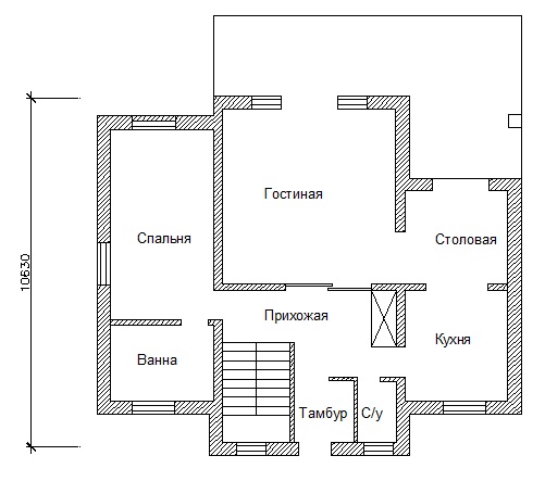

А я могу! Как в первоисточнике:
Но будем ещё думать. А на сегодня пёсик сдох и пошёл спать...%)
[ATTACH]165347[/ATTACH]
С картинками сразу понятней стало.
С картинками то оно всегда понятней. :)

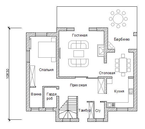

Перепланировала последний проект. Почти идеально:
Действительно, очень хорошо!!!! :rolleyes:
Ничё так... просто и лаконично :good:

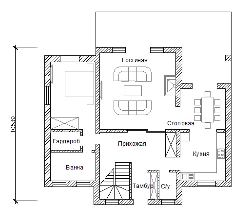

Девочки!
Убедите меня, плиииззз, что ванная из спальни - есть хорошо (в данном проекте, в данном случае)
Даже если есть отдельный унитаз, и в этом помещении (не сомневаюсь) свой рукомойник, всё равно жизнь в доме "на земле" предусматривает на первом этаже общую ванную комнату. ИМХО
Ну, там заскочить любому члену семьи душ принять (даже при наличии летнего душа на участке), стиральная машина, руки-ноги тщательнЕе помыть (не всегда нужным средствам найдётся место в маленьком туалете) и т.д.
Не всё ж через спальню бегать!
Я вот чего "придираюсь": себе ж планирую. Ну и...
То ли мозги "заточены" на временное, сезонное проживание, а здесь "постоянный" дом и "так надо!"...
То ли годы мои и "тяжёлое советское наследие" дают знать и противятся восприятию нового, более прогрессивного.
Вот и пытаюсь понять: а в чём прикол?
Опять же: в этом проекте, в этой ситуации.
Не логичней ли дверь в ванную сделать под (со стороны) лестницы?
Девочки!
В данном проекте не логично. так как этот блок отдается родителям (пожилым). А остальным сходить в туалет и просто помыть руки дорога к тамбуру, там довольно вместительный с/у для всех и гостей. Для спящих на втором этаже - там две ванны, детская и родительская (для менюю и мужа)
Алиса, умоляю, верни между ванной и комнатой гардеробную, а я тебе за это:rolleyes::rolleyes::rolleyes:и мебель мне верни.

Я тебе итак всю мебель со своего дома отдала!!!)))
Но как говориться: "Для любимого дружка - хоть серёжку из ушка" :beer:

Вот спасибо. Если бы у тебя лестница другая была, я б у тебя и дом забрала бы:D. За гардеробную спасибо, но хочется ее между спальней и ванной поставить, чтоб шума воды не слышать. То есть из спальни вход в гардеробную, а ванну отдельный, рядом
attachment.php?attachmentid=165301&thumb=1&d=1329506690 как здесь, или считаешь так хуже?

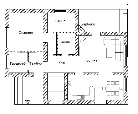

Я так долго пыталась сделать гардеробную общедоступной... :( А такой вариант как ты хочешь было сделать проще всего:
И чем это тебе моя лестница не угодила? Вон какая она уже удобная и красивая у меня стала! По-моему, проще подняться по одному пролёту, чем раз подняться, пройтись, а потом опять подняться....8-)
А будешь посягать на мой домик - я у тебя твой заберу, он мне тоже уже как родной стал ;)
[ATTACH]165511[/ATTACH]

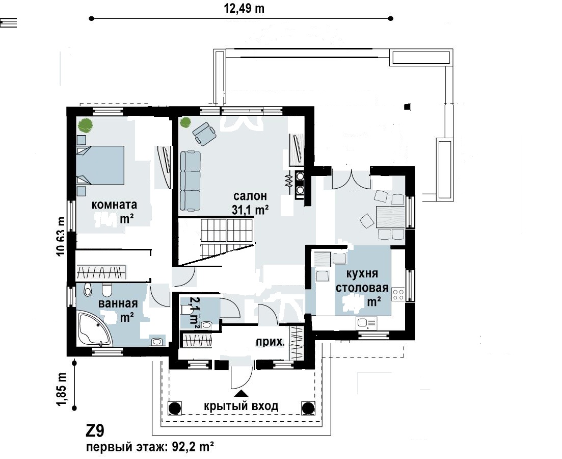

Ух-ты....крутили-крутили....а в итоге почти мой финальный вариант получился :)
Да, действительно...практически Ваш... :shock:
Подруга, тебе к Igor83 :D:D:D
Да уже была, Ваша Подруга, в гостях....)))) с тех пор я и слежу за всевозможными вариациями и изменениями уже в её ветке....а тут хоп :)

Эта гардеробная лично для живущих в этой спальне, другим туда ход закрыт.
Сегодня была в гостях у строящих двухпролетную лестницу, она мне очень понравилась.
Для тебя мне ничего не жалко, только надо отзеркалиться.:beer:
