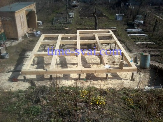

faraon Опубліковано: 27 грудня 2011 Поділитись Опубліковано: 27 грудня 2011 1. Нужна платформа для стен мин 20 см. Можно сдлетать цельным брусом 20см на 20см. Но тут я представлю как их тащить, грузить-разгружать. Или сшить, как на одном из фото, из нескольких брусьев 10 см на 10 см. Сделайте просто платформу пола: вначале брус 100х150 (вертикально), а сверху как лаги 50х150 с шагом 500. Накроете осб-3-22мм. Получите основание для дальнейшего монтажа 2. Нужно ли зацепить мой ростверк из бруса к винтовой сваи. Видел что надевается на штырь. Или просто положить. Под весом дома никуда не денется. НУЖНО!!! В Вашем варианте - это штырь..и не маленький 3.Чем обработать дерево, чтобы оно максимально не впитывало влагу. Не разбухало и не двигало дом. В Вашем случаем Вам нужна изоляция от металла обязательная и обработка...любым антисептиком глубокой пропитки, можно конечно и маслом/отработкой, только вонять оно будет..долго. У Вас платформа будет на весу, т.е. она будет проветриваемая, поэтому основная задача, чтобы не было прямого попадания влаги на него, а так ничего с ним не будет. 1 Посилання на коментар Поділитися на інших сайтах More sharing options...
Вадим Васильков Опубліковано: 28 грудня 2011 Автор Поділитись Опубліковано: 28 грудня 2011 (змінено) Сделайте просто платформу пола: вначале брус 100х150 (вертикально), а сверху как лаги 50х150 с шагом 500. Накроете осб-3-22мм. Получите основание для дальнейшего монтажа. У меня толщина профиля стен 20 см., так что брус 100х150 не подходит, нужно 150x200, или четрые соединить 100x100, скорее наверняка будет 200x200. Буду думать. OSB покрывать сразу не буду, нужно еще пол утеплить. По поводу штыря. Почему обязательно? Думаю, а если брус поведет, то и фундамент может. Змінено 28 грудня 2011 користувачем Вадим Васильков Посилання на коментар Поділитися на інших сайтах More sharing options...

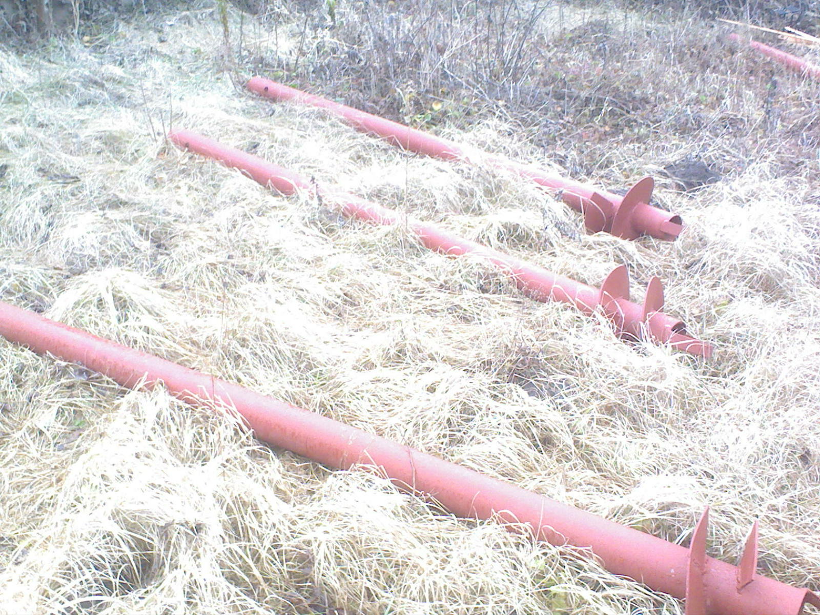

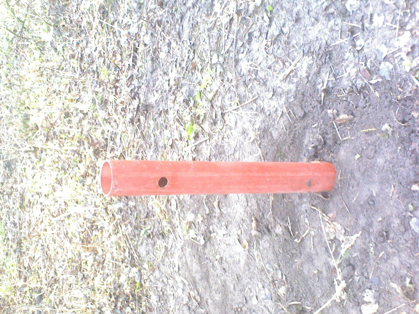

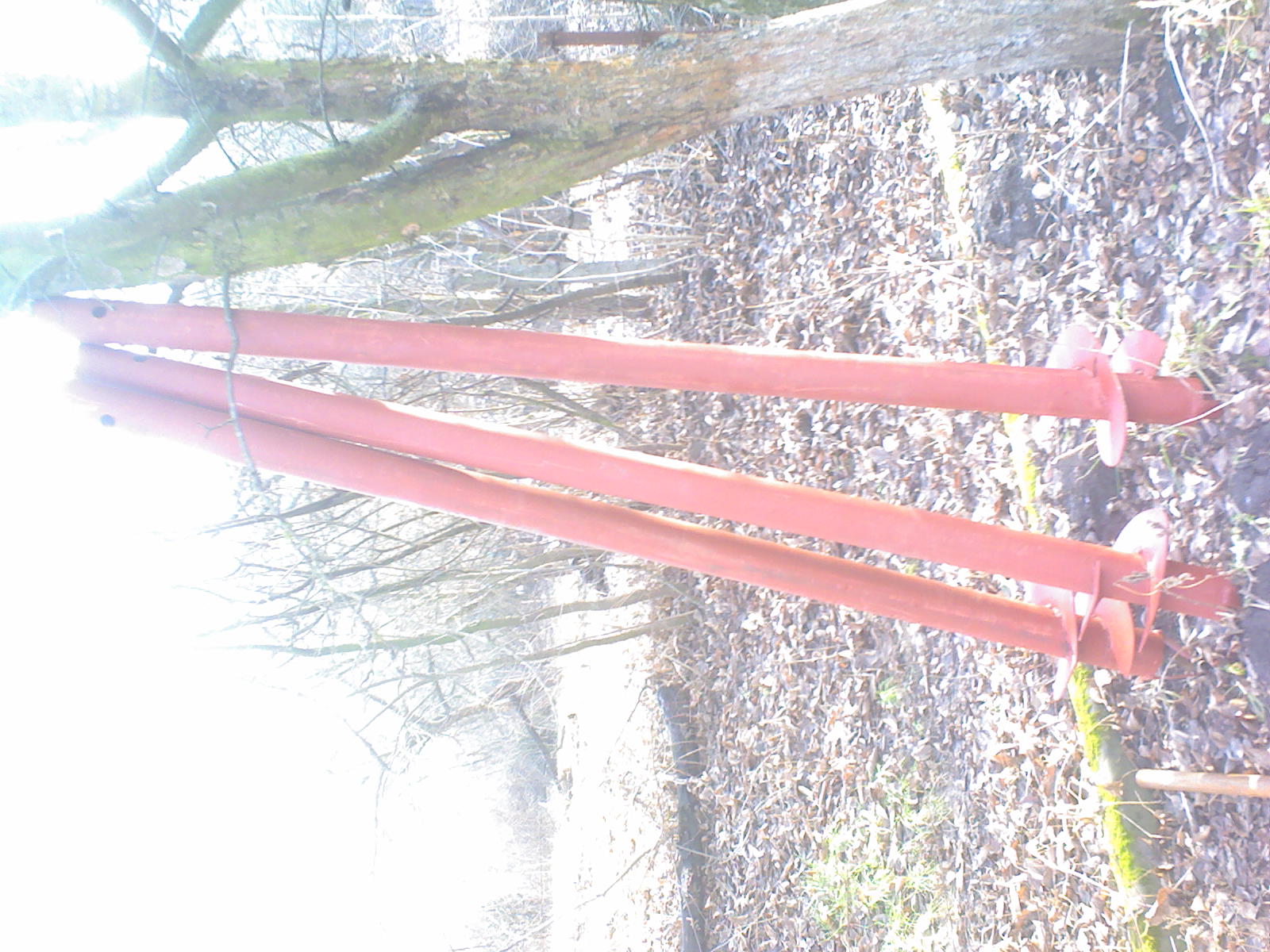

Вадим Васильков Опубліковано: 28 грудня 2011 Автор Поділитись Опубліковано: 28 грудня 2011 Сваи изготовили. В пятницу будем крутить винтовой фундамент. Вот шикарная статья и фотоотчет по установке винтовых свай. Разметка-секреты-нюансы. Лучшего материала в сети не видел. Погодка схожая www.ocilindrovannoe-brevno.ru/stat'i.php?id=27 1 Посилання на коментар Поділитися на інших сайтах More sharing options...

Дима.1321 Опубліковано: 28 грудня 2011 Поділитись Опубліковано: 28 грудня 2011 1. Нужна платформа для стен мин 20 см. Можно сдлетать цельным брусом 20см на 20см. Но тут я представлю как их тащить, грузить-разгружать. Или сшить, как на одном из фото, из нескольких брусьев 10 см на 10 см. Нет, цельный брус не очень хорошо. лучше несколько балок, стянутых шпильками. На ребро. 2. Нужно ли зацепить мой ростверк из бруса к винтовой сваи. Видел что надевается на штырь. Или просто положить. Под весом дома никуда не денется. Обвязку нужно обязательно заанкерить. вот вам наглядный пример как это сделать, только платформа и крепление к сваям у вас будут другие 3.Чем обработать дерево, чтобы оно максимально не впитывало влагу. Не разбухало и не двигало дом. Мой отец сказал что у него доски разбухают до 5 см. Знаю что обработанным маслом покрыть. Что еще? Чтоб была как шпала)))? Обвязку обязательно нужно пропитать. Пропиток в любом строймаге хватает И ещё, используйте только сухое дерево Посилання на коментар Поділитися на інших сайтах More sharing options...
Вадим Васильков Опубліковано: 29 грудня 2011 Автор Поділитись Опубліковано: 29 грудня 2011 Нет, цельный брус не очень хорошо. лучше несколько балок, стянутых шпильками. На ребро. Почему цельный брус плохо? Посилання на коментар Поділитися на інших сайтах More sharing options...
truemerk Опубліковано: 29 грудня 2011 Поділитись Опубліковано: 29 грудня 2011 Почему цельный брус плохо? Сырой цельный брус может выгнуть, покрутить по усушке Посилання на коментар Поділитися на інших сайтах More sharing options...
Вадим Васильков Опубліковано: 30 грудня 2011 Автор Поділитись Опубліковано: 30 грудня 2011 Сырой цельный брус может выгнуть, покрутить по усушке Все таки переубедили, сошью 20см на 20см из четырех брусьев 10см на 10 см. ИЩУ МЯГКИЙ ДВП ДЛЯ МОЕГО ПИРОГА. МОЖЕТ КТО ТО ЗНАЕТ ГДЕ КУПИТЬ!?? Тут подробно про ДВП МЯГКОЕ: www.stroy-mart.ru/articles/302/1753/index.html Есть разная плотность и размеры. Что у вас? Посилання на коментар Поділитися на інших сайтах More sharing options...
Вадим Васильков Опубліковано: 30 грудня 2011 Автор Поділитись Опубліковано: 30 грудня 2011 Сырой цельный брус может выгнуть, покрутить по усушке Брус меньших размеров легче найти в сухом виде. 20x20 только под заказ можно взять, соответственно только сырой. Посилання на коментар Поділитися на інших сайтах More sharing options...

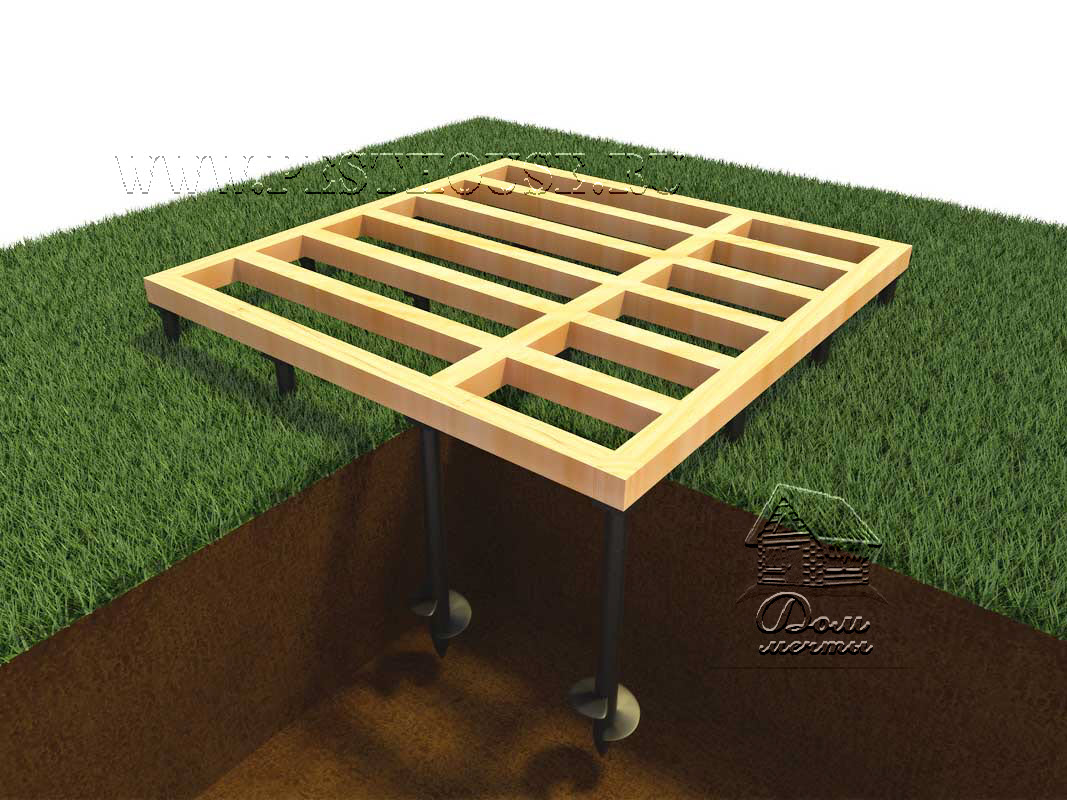

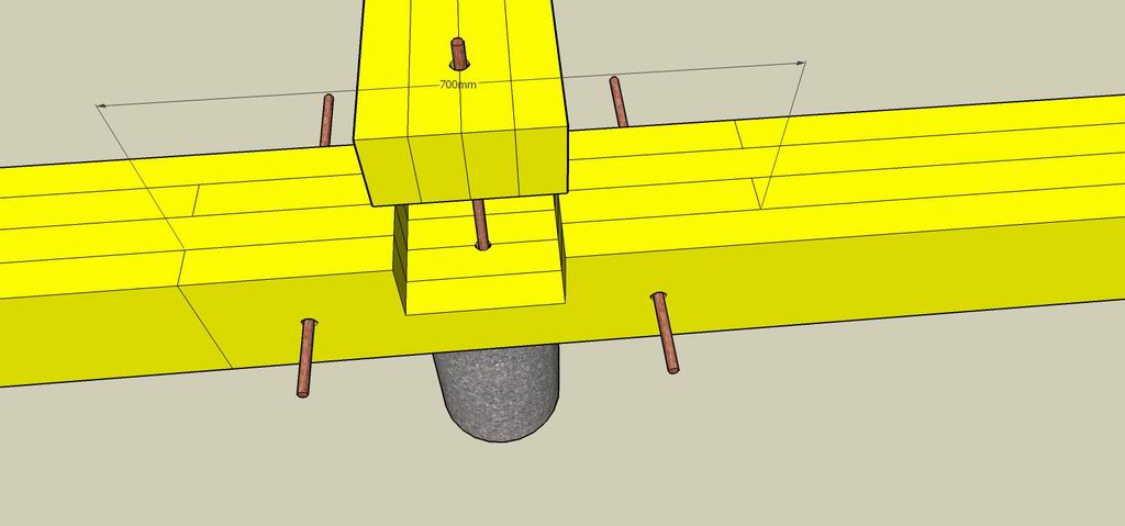

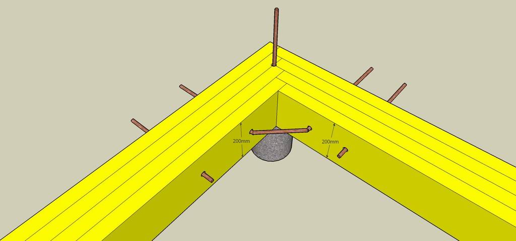

Вадим Васильков Опубліковано: 30 грудня 2011 Автор Поділитись Опубліковано: 30 грудня 2011 по ряду причин. постарайтесь поверить на слово ;) Поверил, что то не подумал. Спасибо что вразумили. Будем делать 4ре вместе 50х200. Как раз под мой утеплитель будет 20 см. Сшить шпильками+шурупы(гвозди). Увидел такие схемы: С наступающим Новым Годом и Рождеством Христовым! Посилання на коментар Поділитися на інших сайтах More sharing options...
Дима.1321 Опубліковано: 3 січня 2012 Поділитись Опубліковано: 3 січня 2012 Поверил, что то не подумал. Спасибо что вразумили. Будем делать 4ре вместе 50х200. Как раз под мой утеплитель будет 20 см. Сшить шпильками+шурупы(гвозди). Увидел такие схемы: [ATTACH]154436[/ATTACH] [ATTACH]154437[/ATTACH] С наступающим Новым Годом и Рождеством Христовым! теперь правильно. и вас с Новым годом! сил и настойчивости в строительстве своего дома! Посилання на коментар Поділитися на інших сайтах More sharing options...

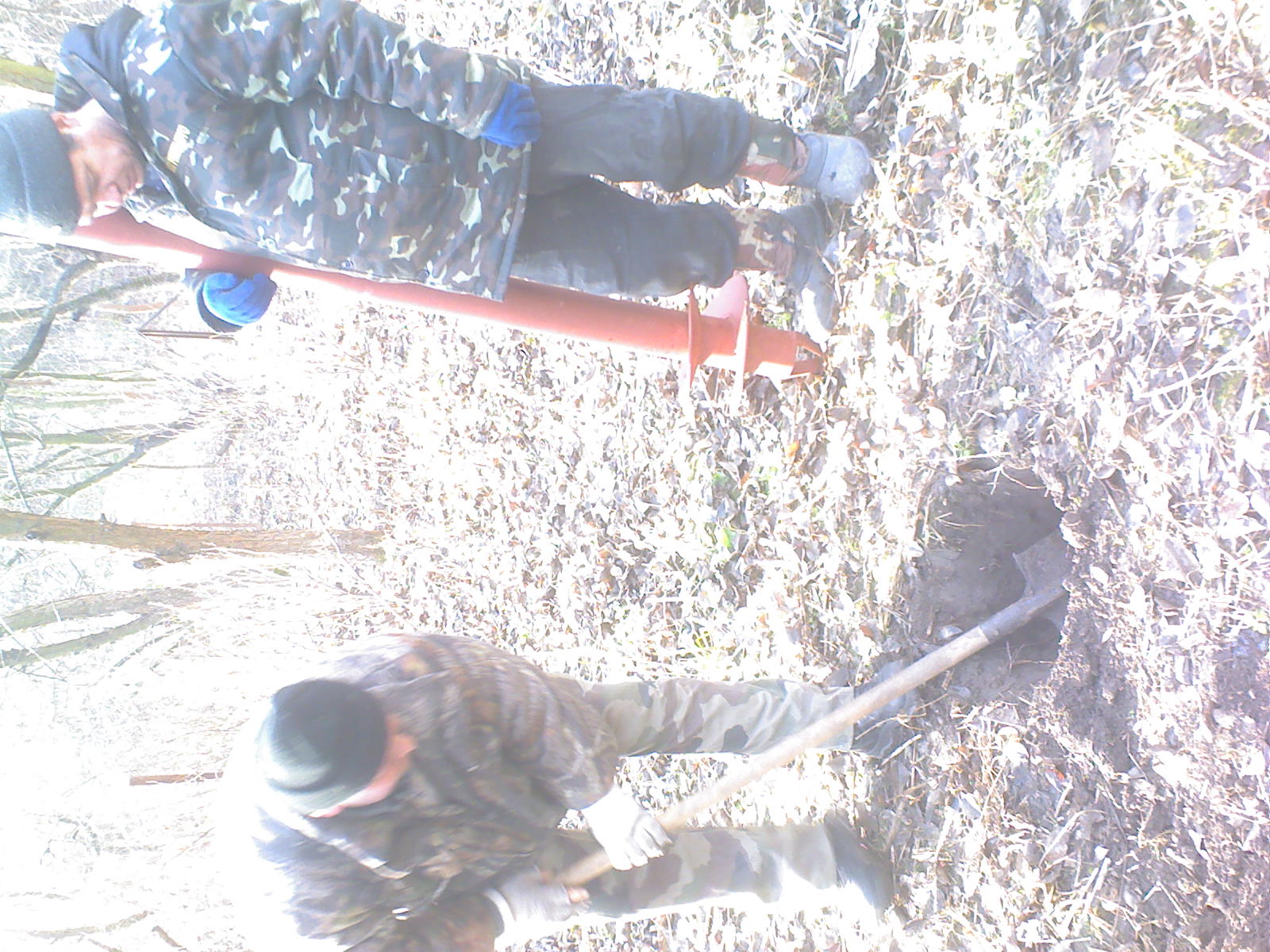

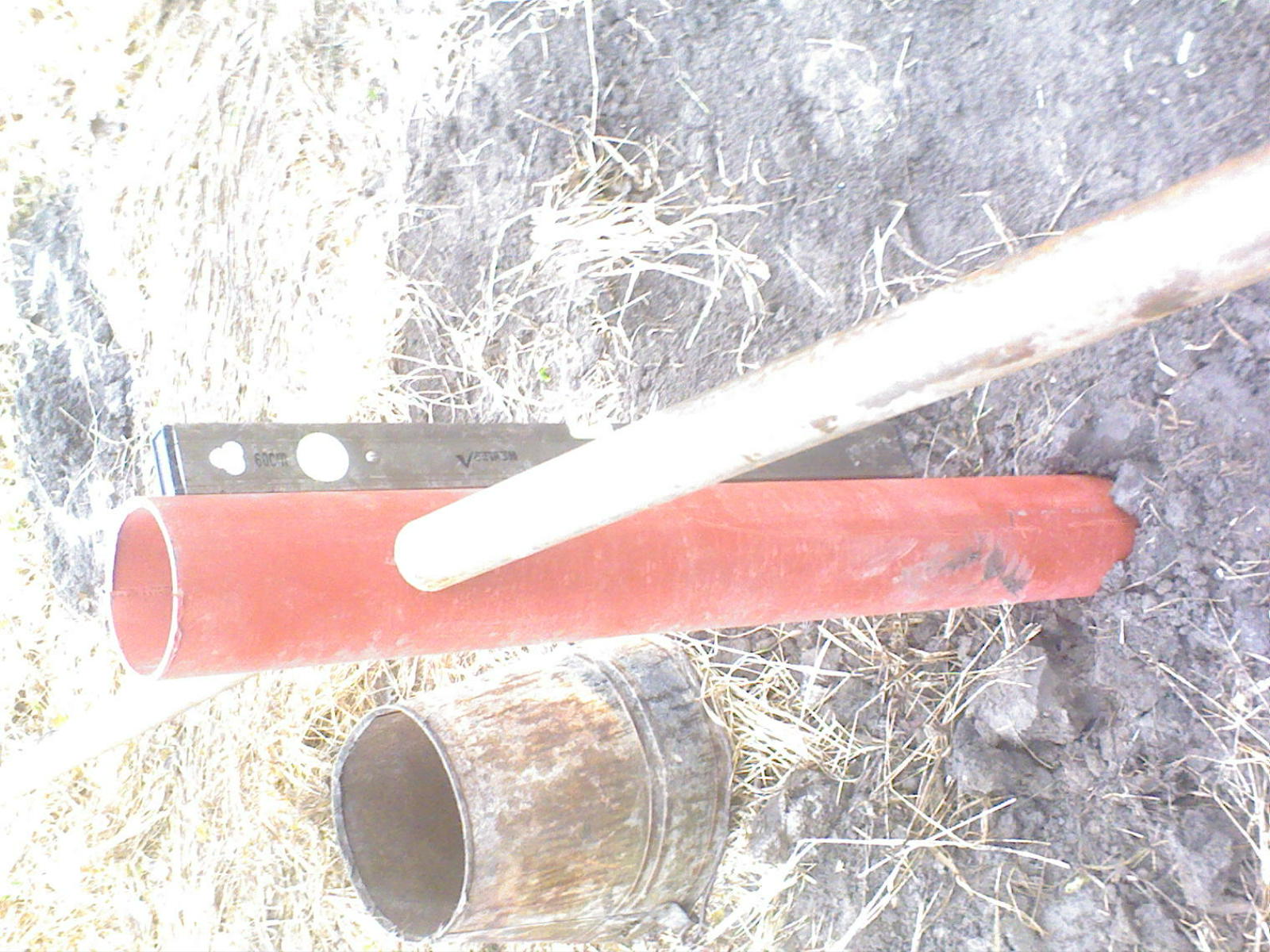

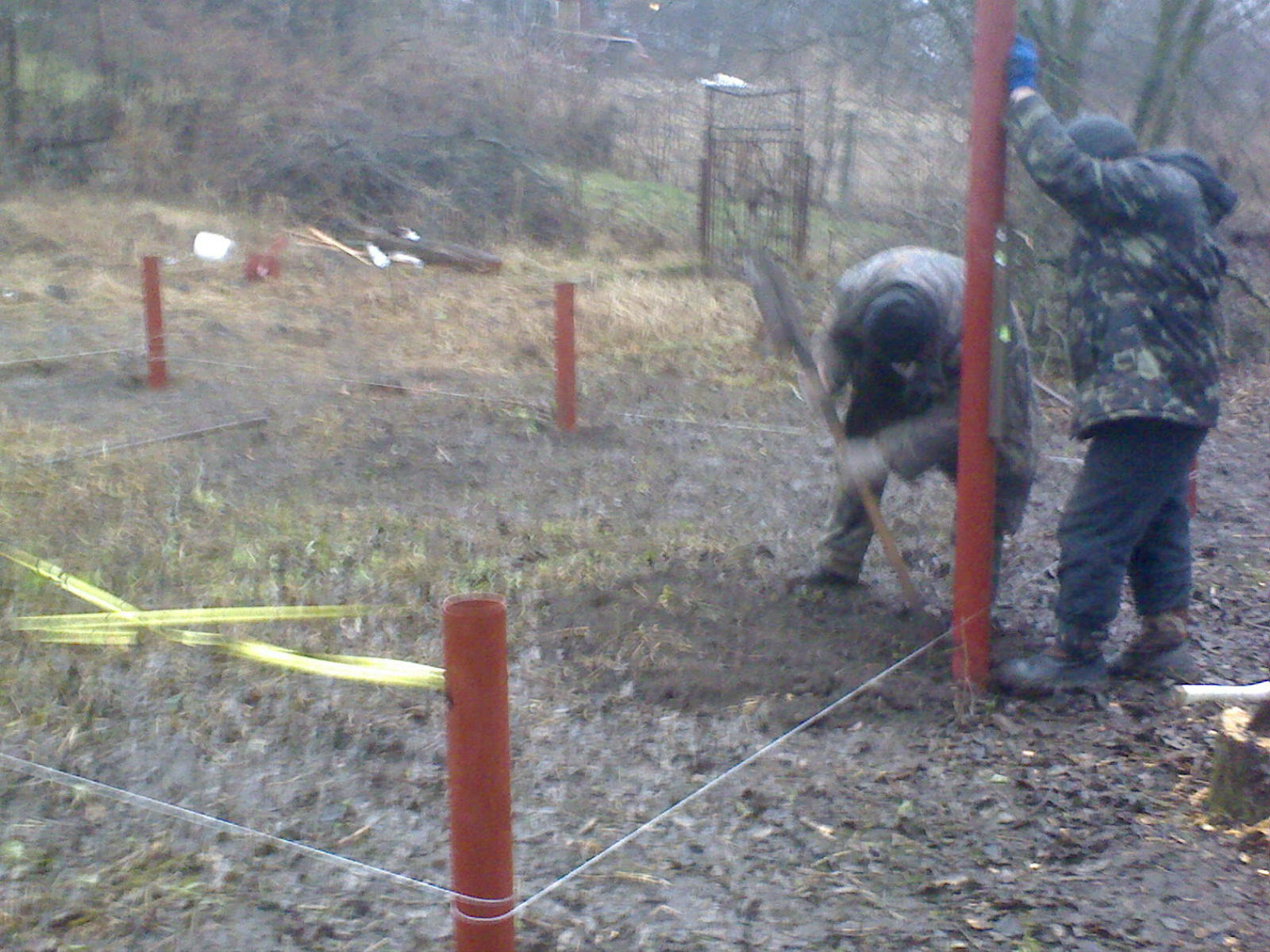

Вадим Васильков Опубліковано: 3 січня 2012 Автор Поділитись Опубліковано: 3 січня 2012 Еще раз с праздниками и с наступающим Рождеством Христовым!!! Сегодня начался мой первый день работы, бурили винтовые сваи. Вот мой фотоотчет, для просмотра первые фото, потом было уже не до фото. Бурильщиков было двое, так что я сидел на всех сваях сверху, для имхого бурения))), катался на каруселях))). Все 9 штук (2,5 метра и 108мм в диаметре) загнали на 1,7 под землю за 7 часов работы. Что самое интересное сколько свай стлько раз начинался дождь и прекращался, к вечеру на участке было просто месиво. Но все ок. Теперь я знаю все тонкости бурения, и как направлять сваи. Каждая свая требовала своего индивидуального подхода из-за корней, криво пошла, плотная почва, уровень и т.д. Что радует, что все прошло слава Богу, общий промах 1-2 см, хорошая погода и бригада бурильщиков, ну и не подвели по срокам. Честно не думал, что сразу после праздников все выйдет. Сыграл факт что сейчас не сезон на строительные работы. Посилання на коментар Поділитися на інших сайтах More sharing options...
truemerk Опубліковано: 3 січня 2012 Поділитись Опубліковано: 3 січня 2012 Еще раз с праздниками и с наступающим Рождеством Христовым!!! Сегодня начался мой первый день работы, бурили винтовые сваи. Вот мой фотоотчет, для просмотра первые фото, потом было уже не до фото. Бурильщиков было двое, так что я сидел на всех сваях сверху, для имхого бурения))), катался на каруселях))). Все 9 штук (2,5 метра и 108мм в диаметре) загнали на 1,7 под землю за 7 часов работы. Что самое интересное сколько свай стлько раз начинался дождь и прекращался, к вечеру на участке было просто месиво. Но все ок. Теперь я знаю все тонкости бурения, и как направлять сваи. Каждая свая требовала своего индивидуального подхода из-за корней, криво пошла, плотная почва, уровень и т.д. Что радует, что все прошло слава Богу, общий промах 1-2 см, хорошая погода и бригада бурильщиков, ну и не подвели по срокам. Честно не думал, что сразу после праздников все выйдет. Сыграл факт что сейчас не сезон на строительные работы. Поздравляю с началом! А у кого сваи брали? Если можно напишите какие и почем, можно и в личку. Посилання на коментар Поділитися на інших сайтах More sharing options...

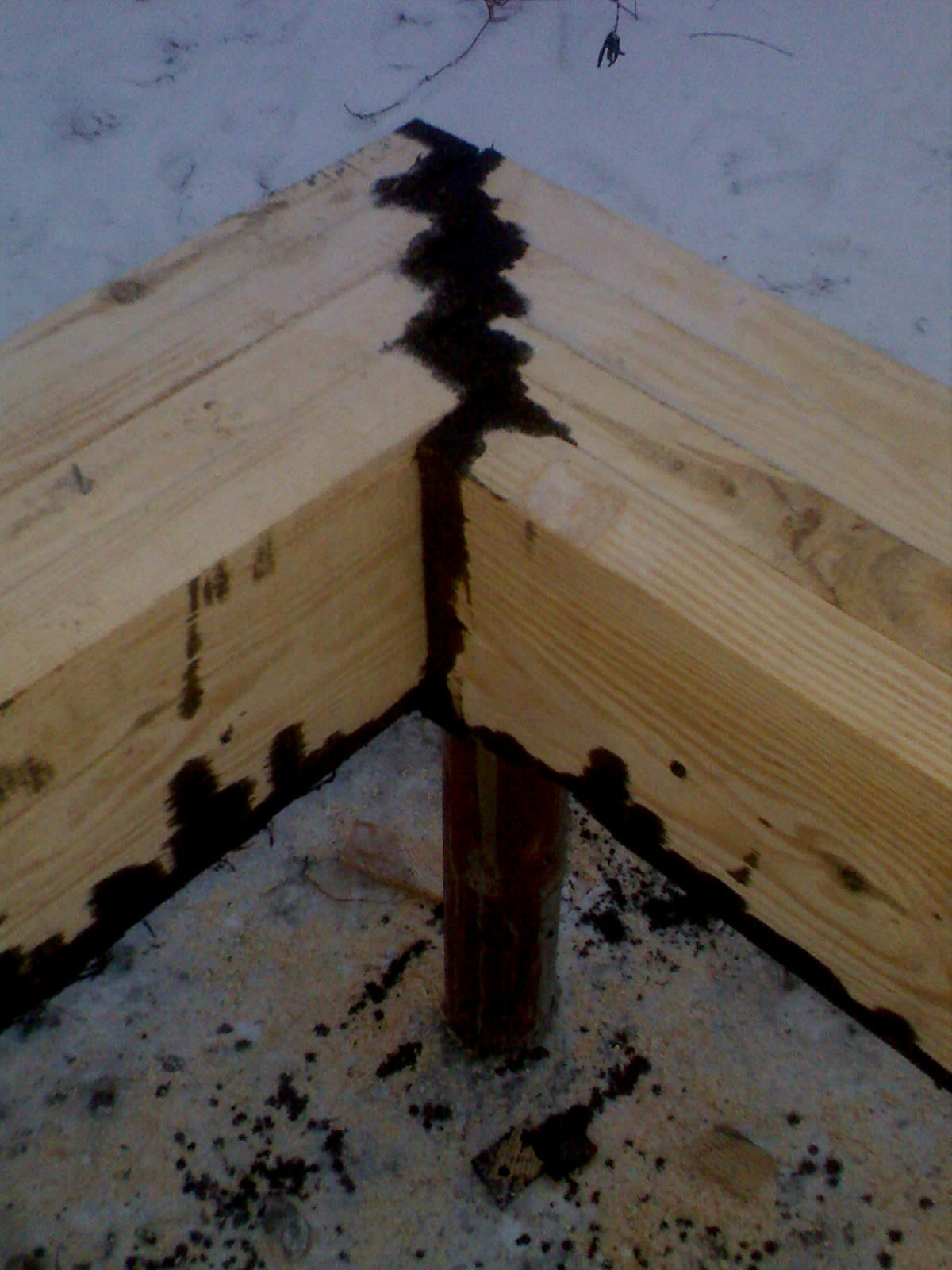

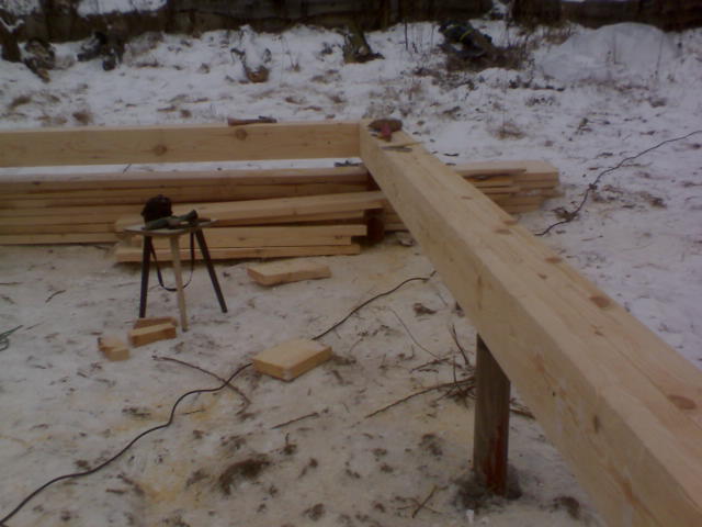

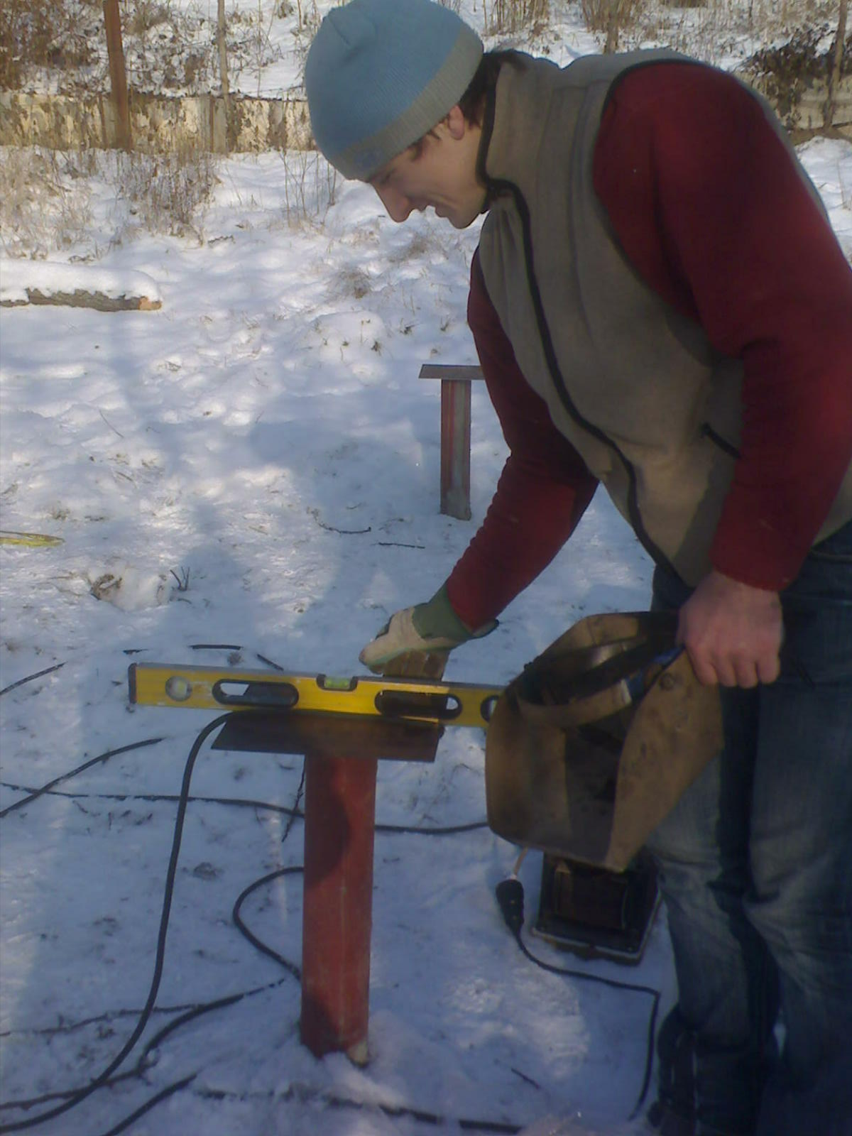

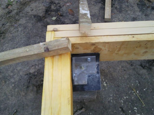

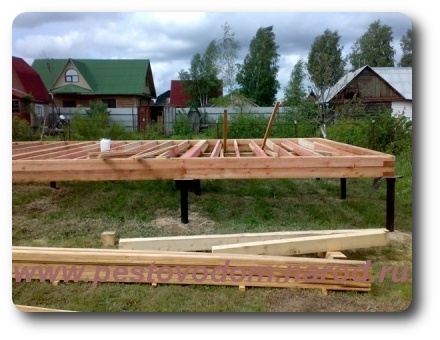

Вадим Васильков Опубліковано: 22 січня 2012 Автор Поділитись Опубліковано: 22 січня 2012 Прошла неделя и дело уже продвинулось вперед. Готов фундамент. Обрезал столбики по уровню, использовали лазерный прибор. Вылез я со своим гидроуровнем на мороз, так и не развернул его.))) На винтовые сваи приварил пластины 25 на 25 см, каждая с четырьмя косынками. Все как и хотел обвязку сделали сшитым брусом из 50 мм н 200 мм., плюс закрепили лаги. Также начал обработку, пока только нижнюю часть ростверка и в стыках. Ниже фото четырехдневной работы. Завтра доделываем крепление лаг и во вторник, если все будет хорошо и машину от Steelco по пути из Днепропетровска не заметет, приедет мой конструктор-дом. Как разгрузим сразу к сборке))) Посилання на коментар Поділитися на інших сайтах More sharing options...
