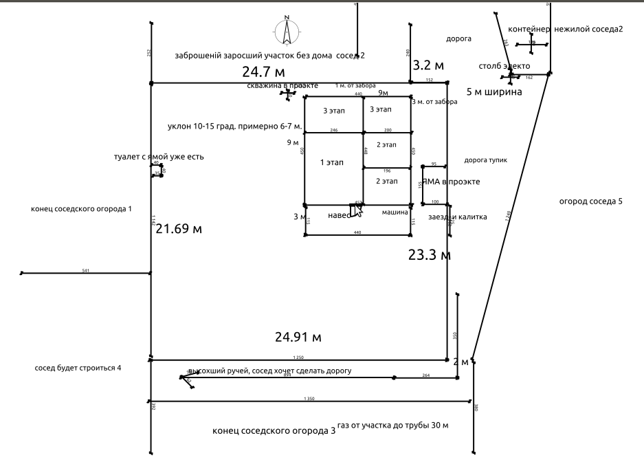

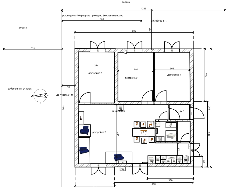

Еще один из этапов нашего строителства это план дома и участка. Все уже на стадии завершения. После долгих зарисовок, у нас получился такой план.
Интересный комментарий, один дизайнер по поводу нашего плана выразился так: Вы нарисовали квартиру:) Действительно, после увидели, что нарисовали квартиру своих друзей.:):wink: Что думаете вы?

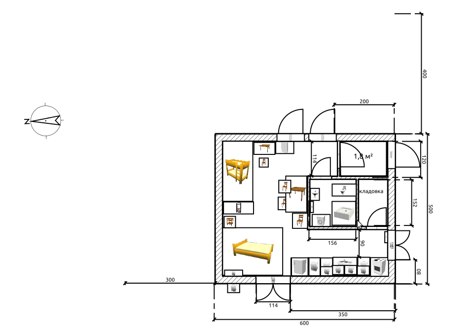

Строительство с достройками:
Этап 1 (семья 4 человека, 24 кв.м.:), надеемся что это временно)
Достройка 1 и 2 (достраиваются детские комнаты, увеличивается зал, входные проемы учитываются на первом этапе, также при достройке фасадные стены переносятся).
План участка
Санузел по среди помещения крадет много места. Если бы задвинуть его в угол - было бы просторней.
Тогда дверь будет в зал или на кухню. Выхода нет, но все равно спасибо!
Я бы сдвинул санузел на место кладовки, дверь из с\у в прихожую, а кладовку в тот угол где кухня. Тогда бы все подсобные помещения(прихожая, с\у, кладовка) расположились по одной линии, т.е. основное помещение было бы нормальной квадратной или прямоугольной формы без углов.

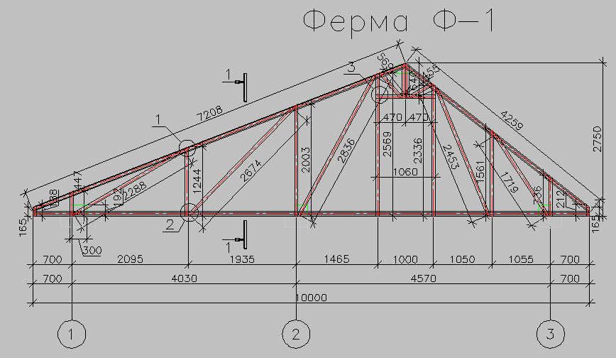

Крыша у меня 10х10 по краям обрешетки (сама часть дома, которая накрывается крышей, имеет размеры 9х9, по 50 см выступает по краям), двухскатная, несимметричная, 21 и 38 градусов соответственно. Делал так, чтобы можно было ходить нормально по холодному чердаку - высота конька 2,75м.
Спасибо за ценный совет. Обрешотка для кровли и фасада у вас из дерева, какой размер реек?
Обрешетка для кровли - профиль Z-образный, 100мм, я заказал неразрезанный, т.е. 10-ти метровые палки :)
Шаг обрешетки - 600мм.
Про фасад - имелось в виду фронтоны? Фронтоны выложил из газобетона (напоминаю, что у меня дом из газобетона, только крыша из ЛСТК). Хотя ЛСТК, после того, как я его пощупал реально, мне тоже нравится :) Отличное решение, если нет лишних\халявных пенсов и не хочешь превращать стройку в долгостройку :)
