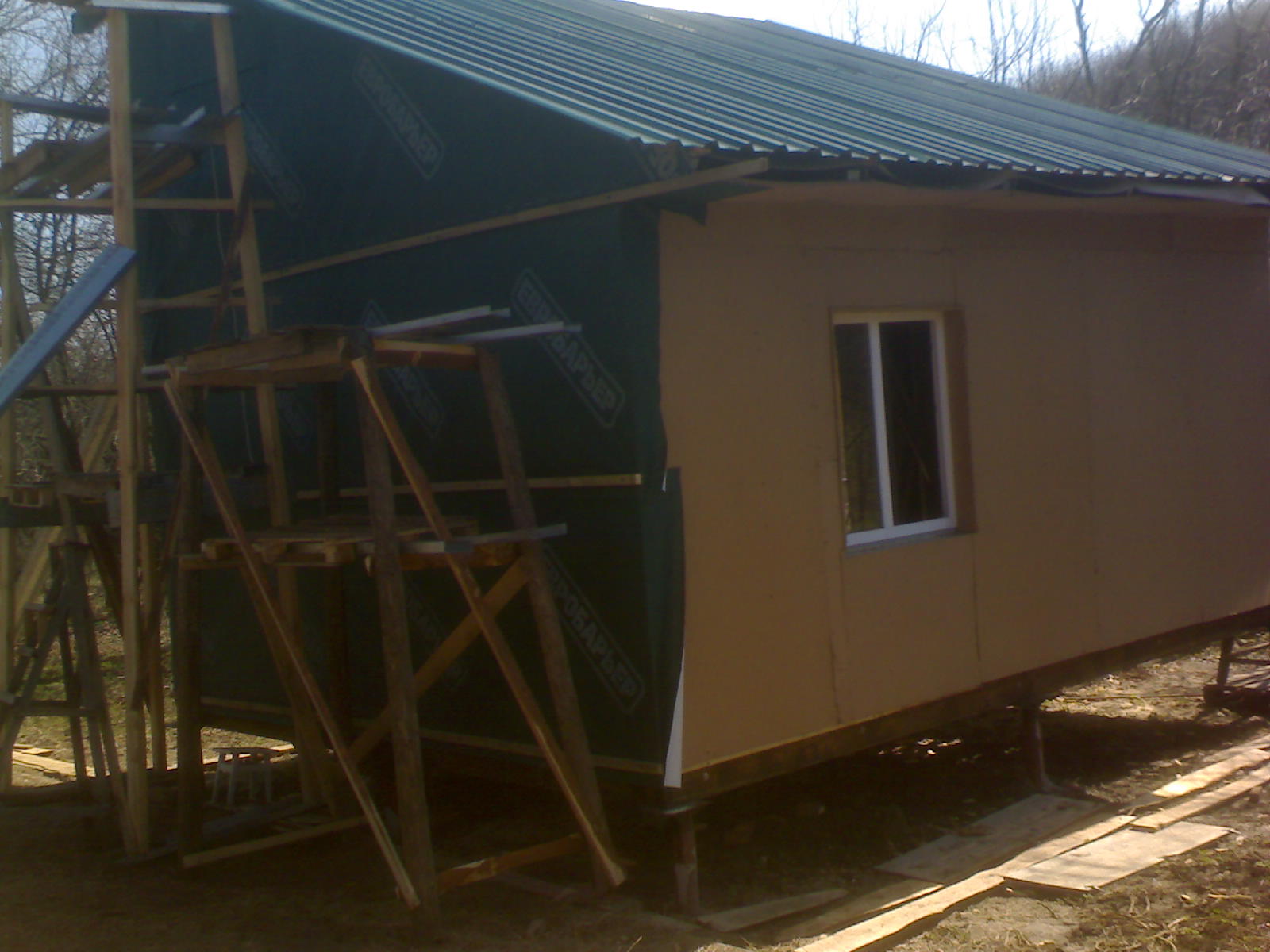

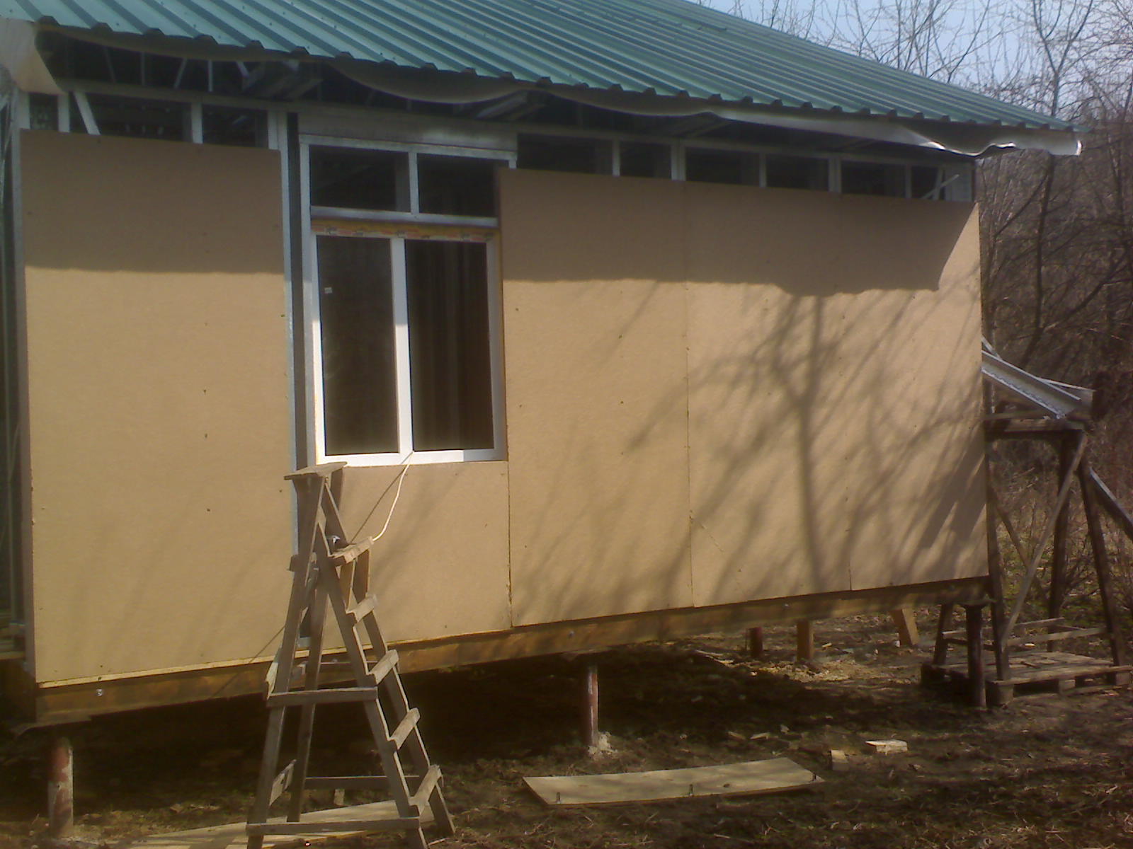

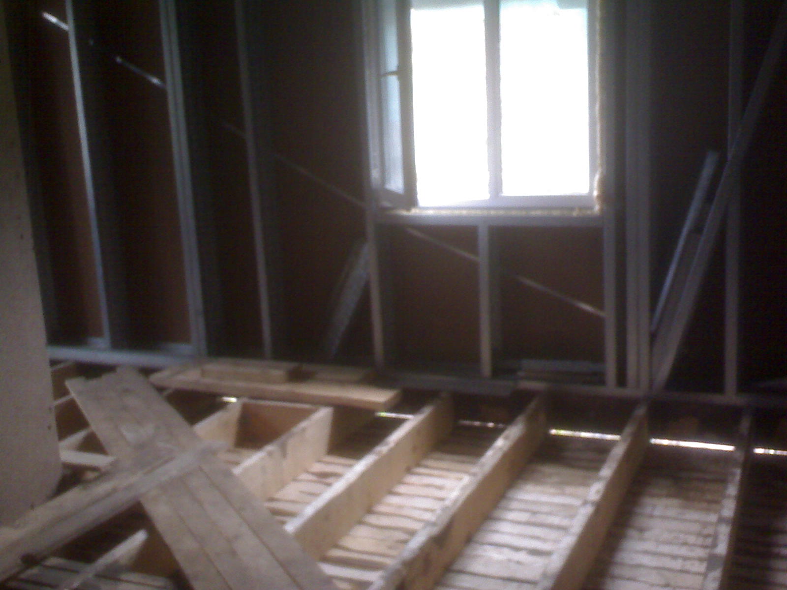

Вот что мы имеем на начало весны 2012 года. Еще раз скажу, получил кучу опыта, который надеюсь мне поможет в дальнейшем. Могу себя уже назвать полу профессионалом кровельщиком крыш из металлопрофиля. Самое главное чтоб диагонали сходились. Ошибку которую я совершил это обрешетку надо было делать всю из бруса 100мм на 25мм, я игрался с металлической обрешеткой.

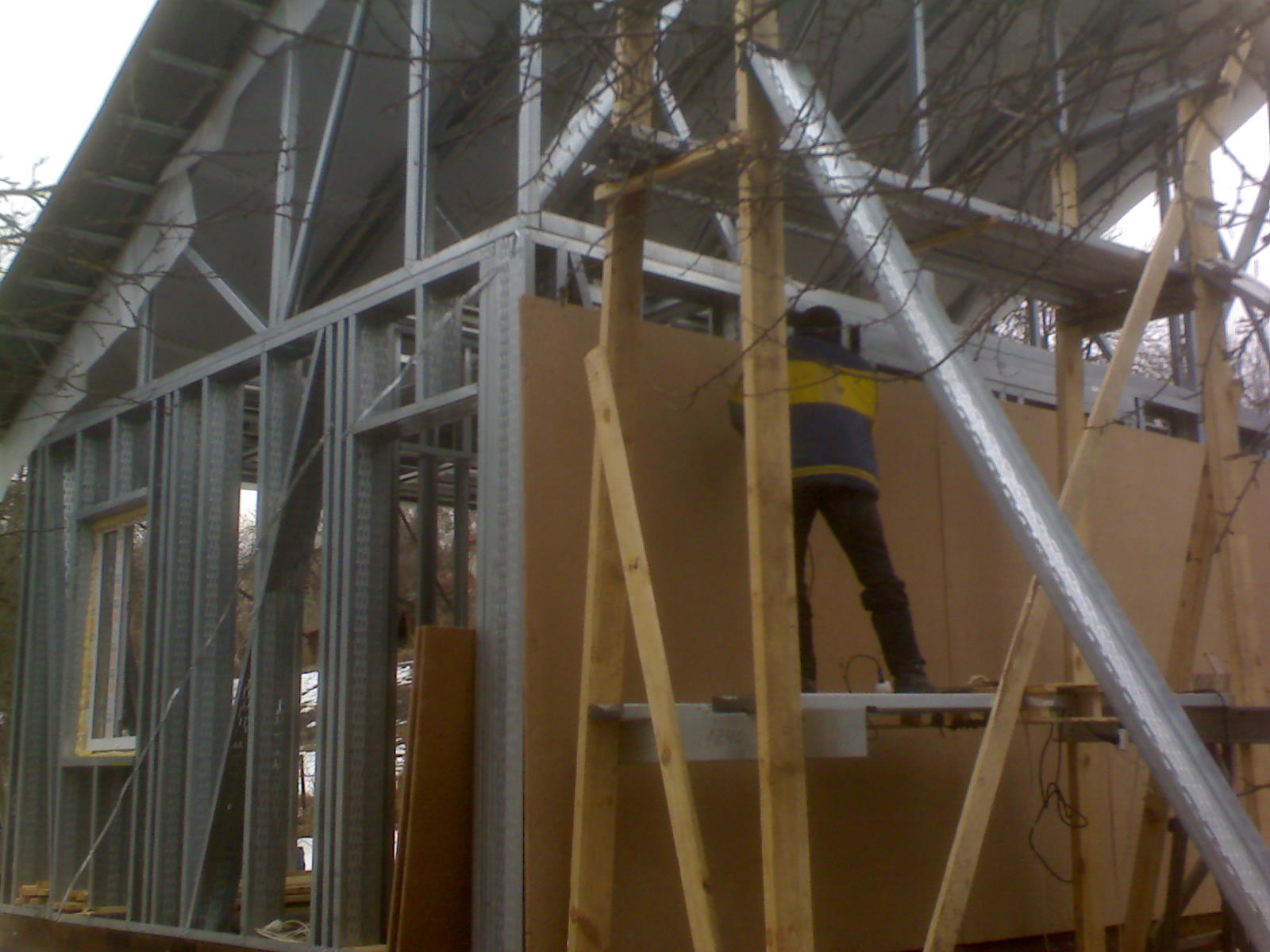

Когда собрали кровлю, каркас дома стал более жестким. Потом внутренние стены также дали жесткости. Наружные части внутренних стен обвернул в утеплитель.
Далее обшивка дома снаружи.

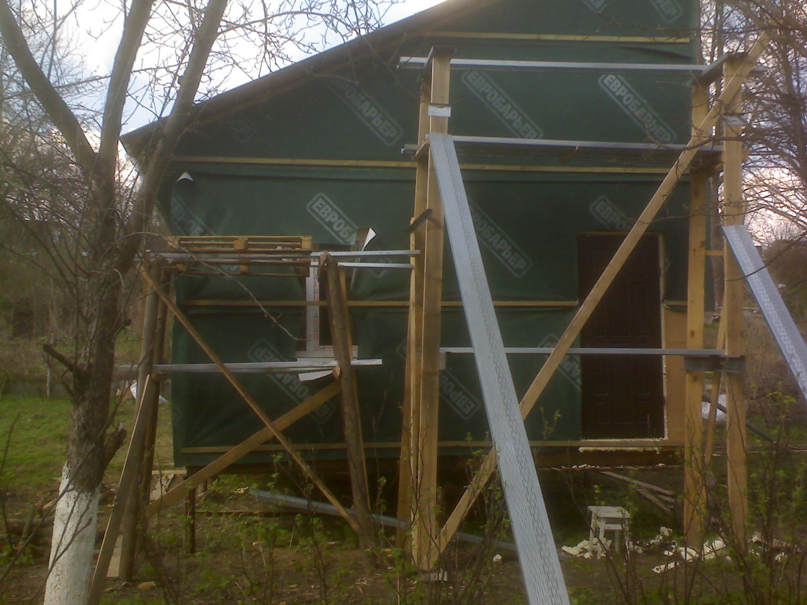

И все таки мягкое ДВП на каркасс снаружи, вещь новая но то что нужно для нашего общего пирога. Евробарьер - закрыть дом и утеплитель от проникновения влаги, говорят что удерживает 15 см воды в вертикальном положении))), не проверял, но надо. Потом обрешетку. Думаю сделать с контробрешеткой (есть задумка по доп утеплению), но пока мысли, увидем. И конечно же САЙДИНГ. О пироге подробнее в след постах. Спасибо всем кто давал и дает советы, и ободрял в этом нелегком труде!

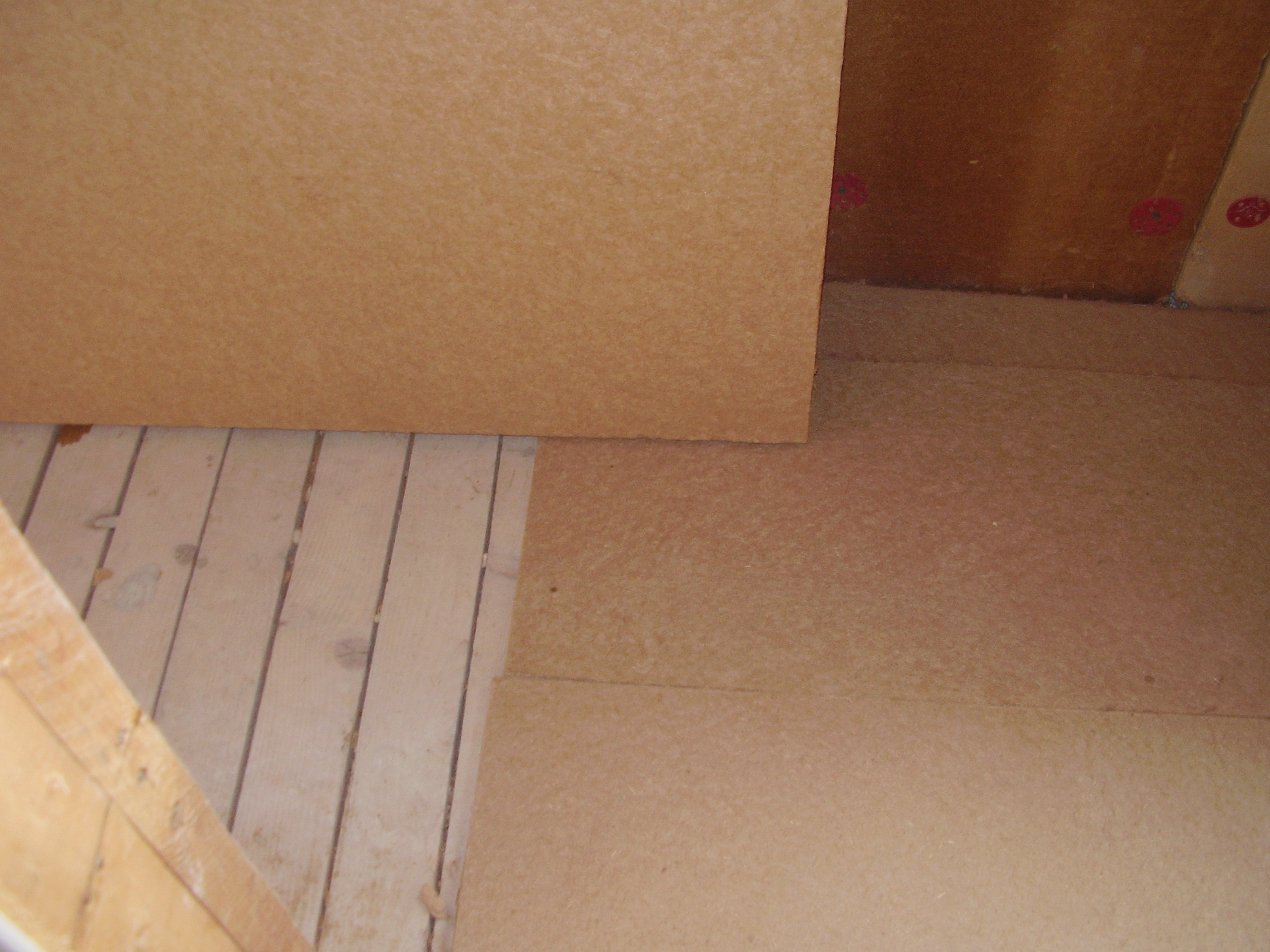

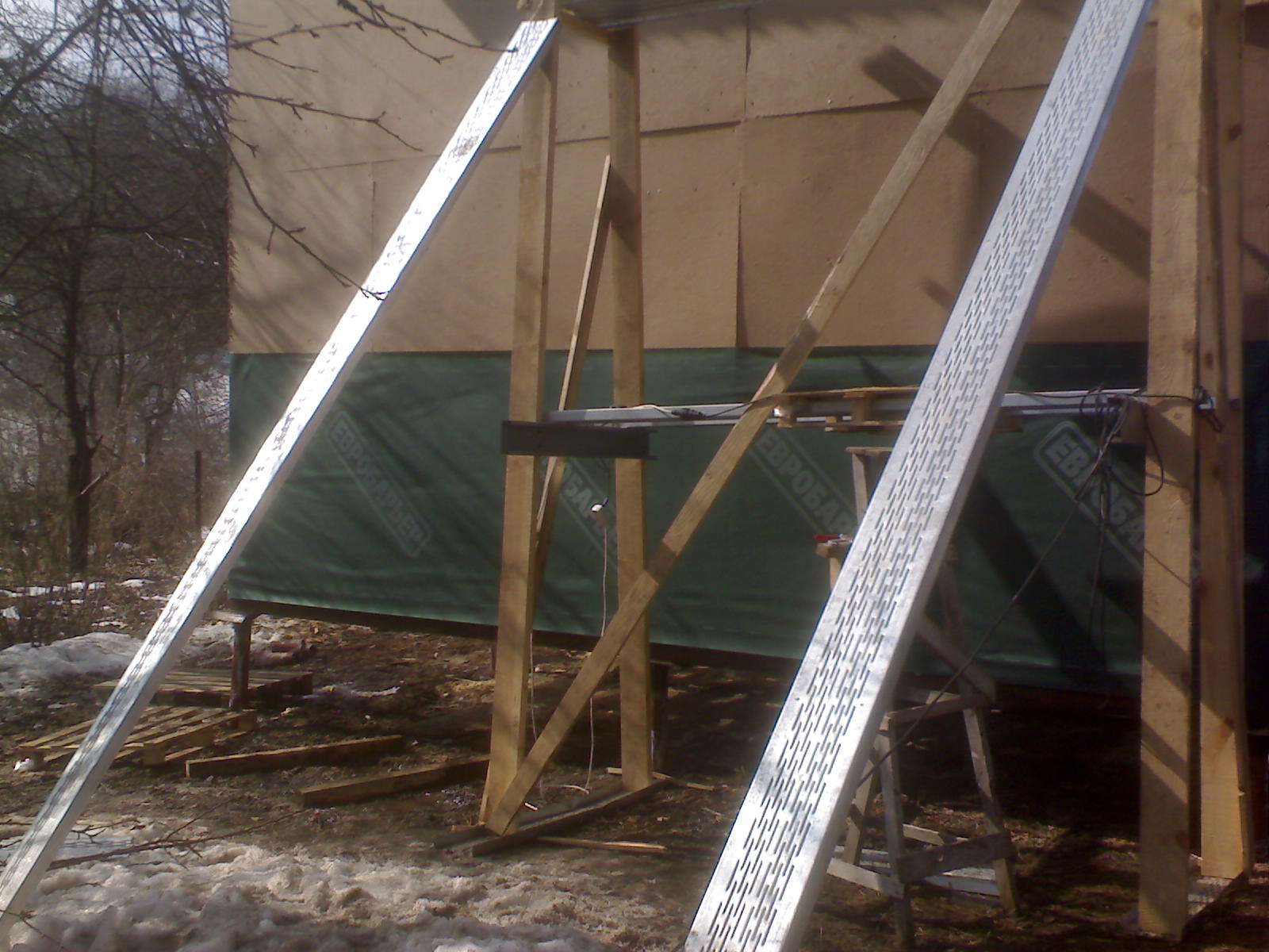

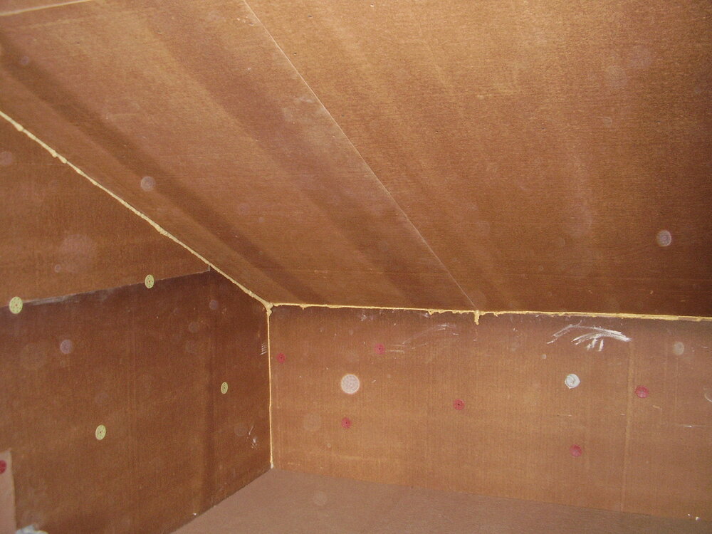

Интересно что сейчас к нашему пирогу нужен был только такой материал, потому что он хорошо впитывает и отдает влагу, т.е. дом будет дышащим. Еще плюс для нашего каркасника дополнительная жесткость, также хорошая подложка для сыпучего утеплителя. Ну в общем то о чем думали сбылось, правда все покажет практика.
Наши поиски МДВП привели нас только к двум производителям этой продукции, притом второй производитель нас сам нашел это Steico (Винница) и Isoplaat (Киев)
Я взял себе в качестве тепло-звукоизоляции 19мм млиту Стейко стандарт высокопрочный, что для меня то что нужно!!!
Больше тут (ссылка устарела)
Жду посылку из Винницы уже завтра! Дальше фото как я обошьюсь им.

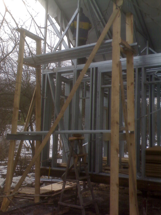

Вот как решили вопрос с лесами. Соорудили козлы 4,5 метра! И на рельсах. Так что доступ до стен был решен благодаря также ЛСТК.

Как там ваше мдвп? Получили наконец посылку? Я честно говоря в свое время не дождался- но материал нравится по прежнему. Считаю для вашего варианта- лучший

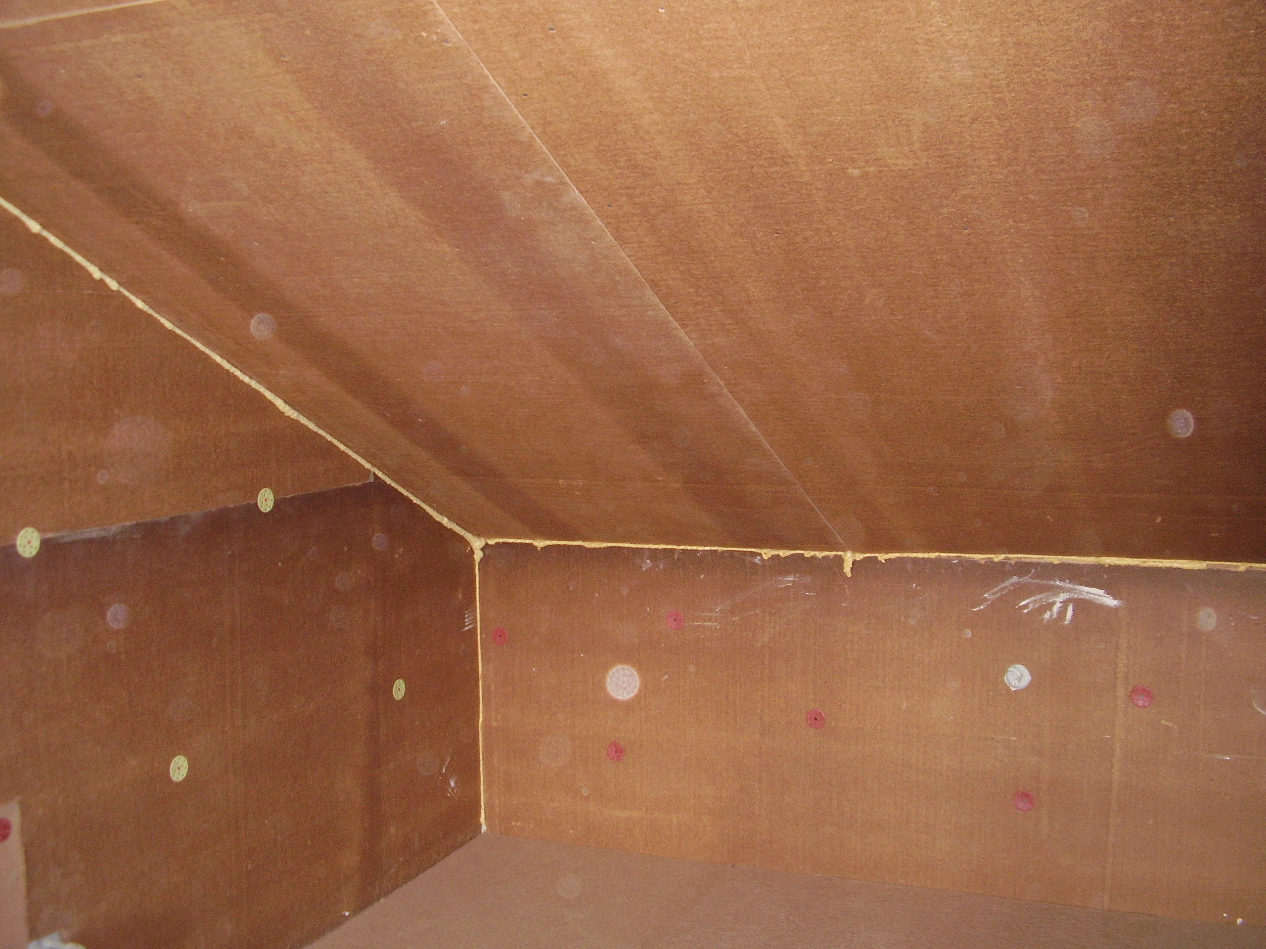

Материал супер, все получил, уже зашил дом, выложил фото.

Немного накропаю, как дела на моей стройке. Наконец дом зашит со всех сторон. Поставил двери, окна, зашил доской пол. Теперь настало время коммуникаций. Договорился с Прийдется делать бо электриком с Реса, он проведет мне свет, подключит щитовую и научит самому как делать розетки:)

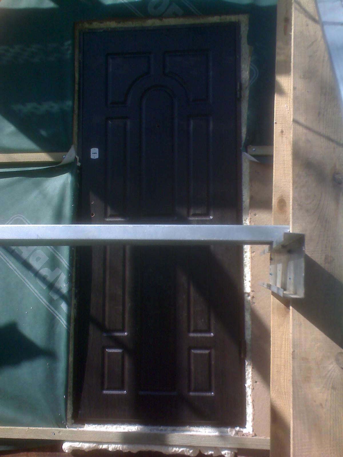

Скажите и если можно покажите, как крепили входную дверь.Спасибо
Показать не могу, но в двух словах, все достаточно просто. На саморезы по дереву 6мм в диаметре 90мм длиной. Через отверстия в проеме просверлил дырки 5мм в профиле. Прижали проем по уровню, и готово. Работали два человека.
