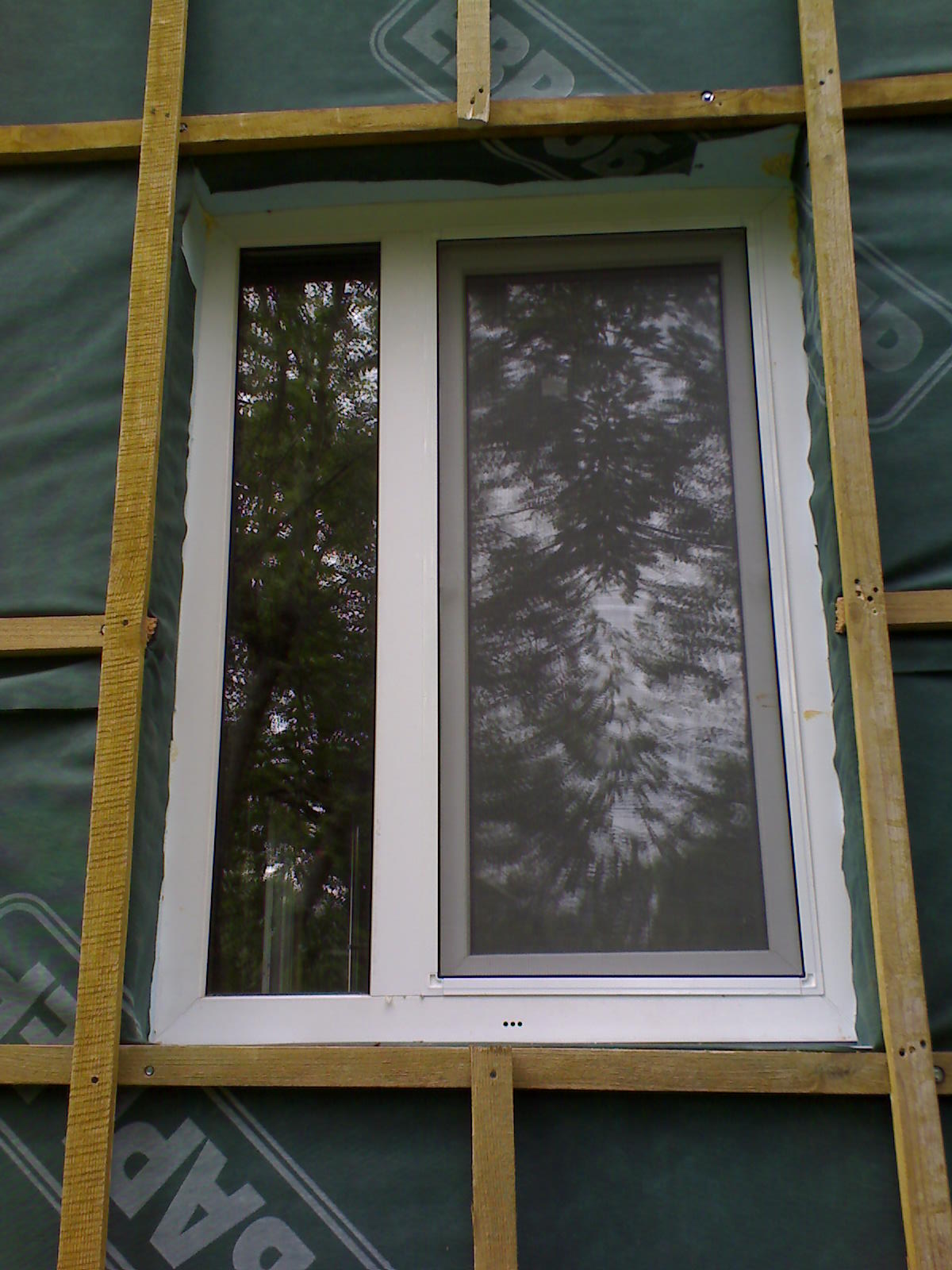

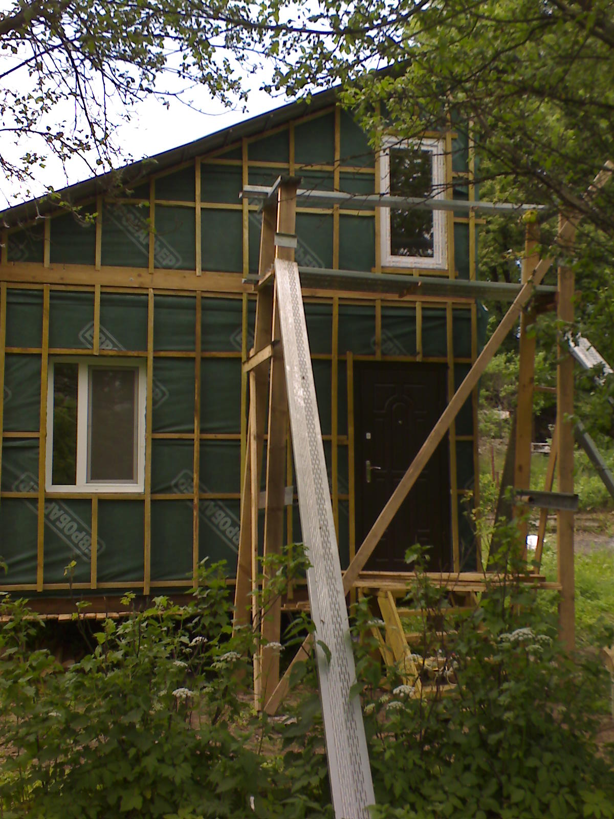

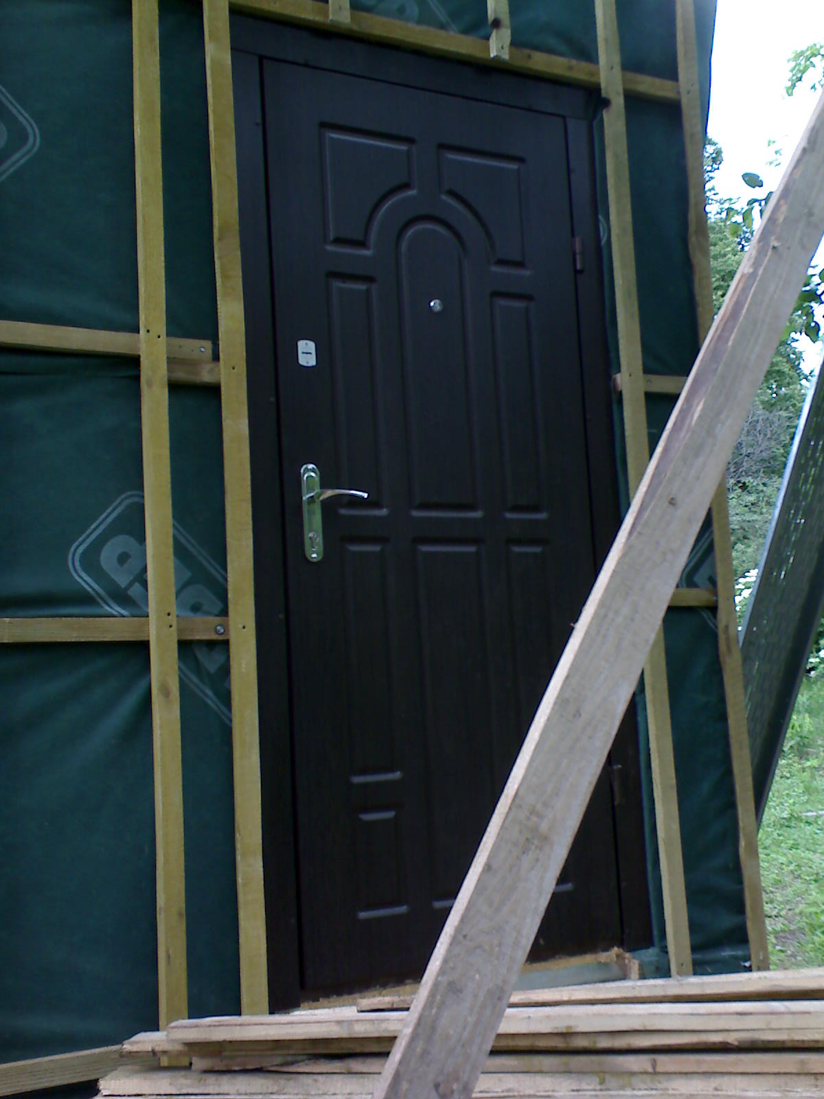

Вот немного свежих фото, готовлю дом под сайдинг, делаю контробрешетку.

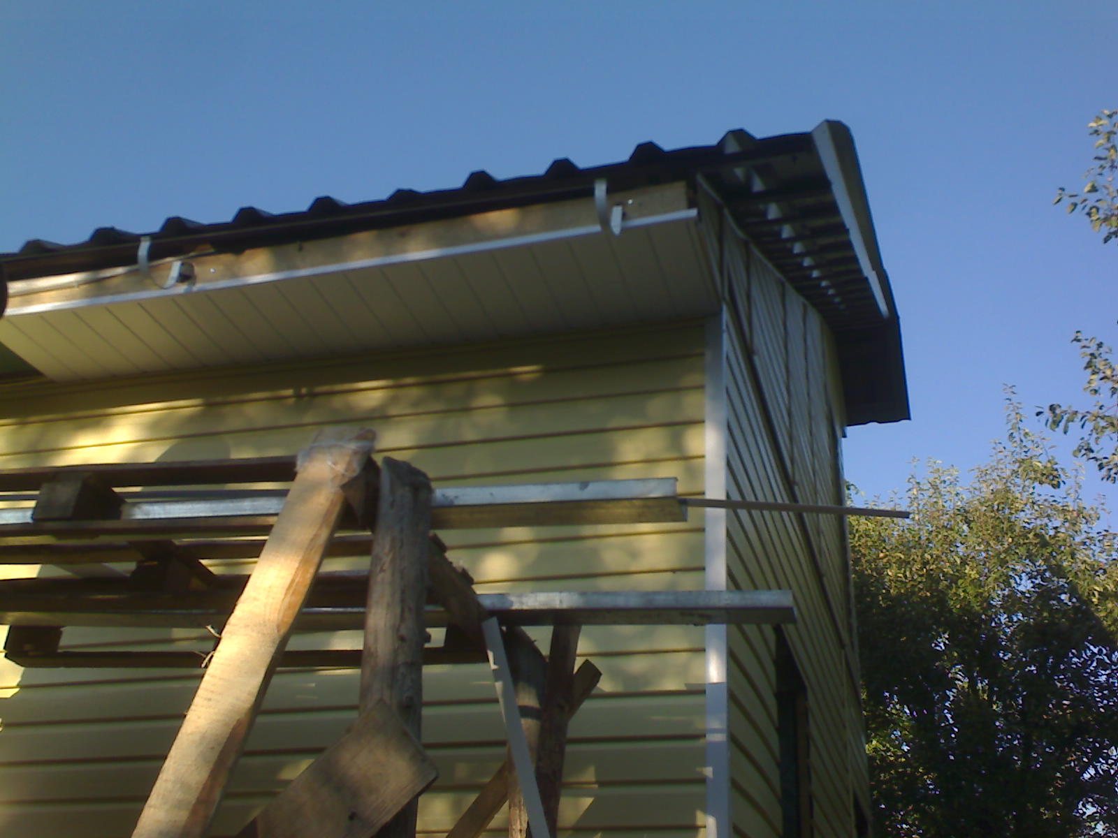

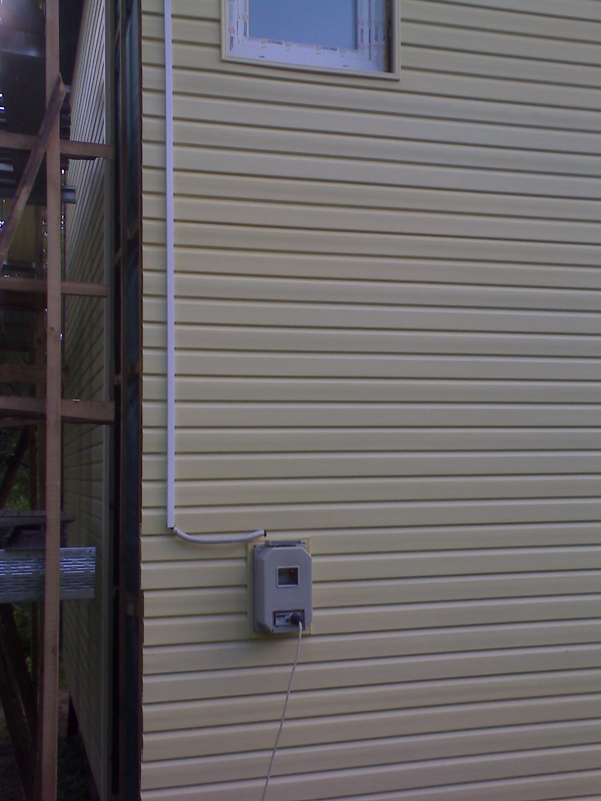

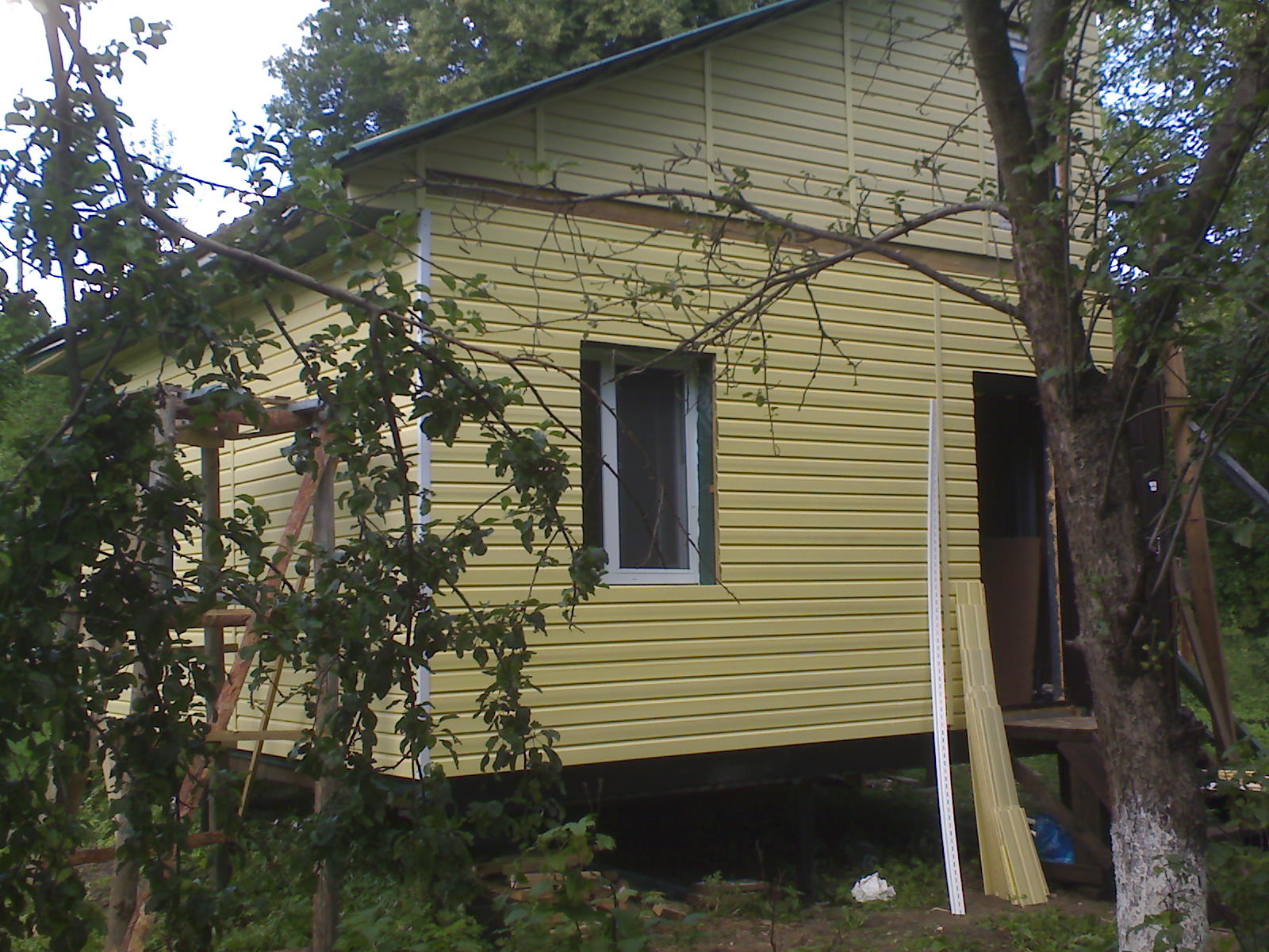

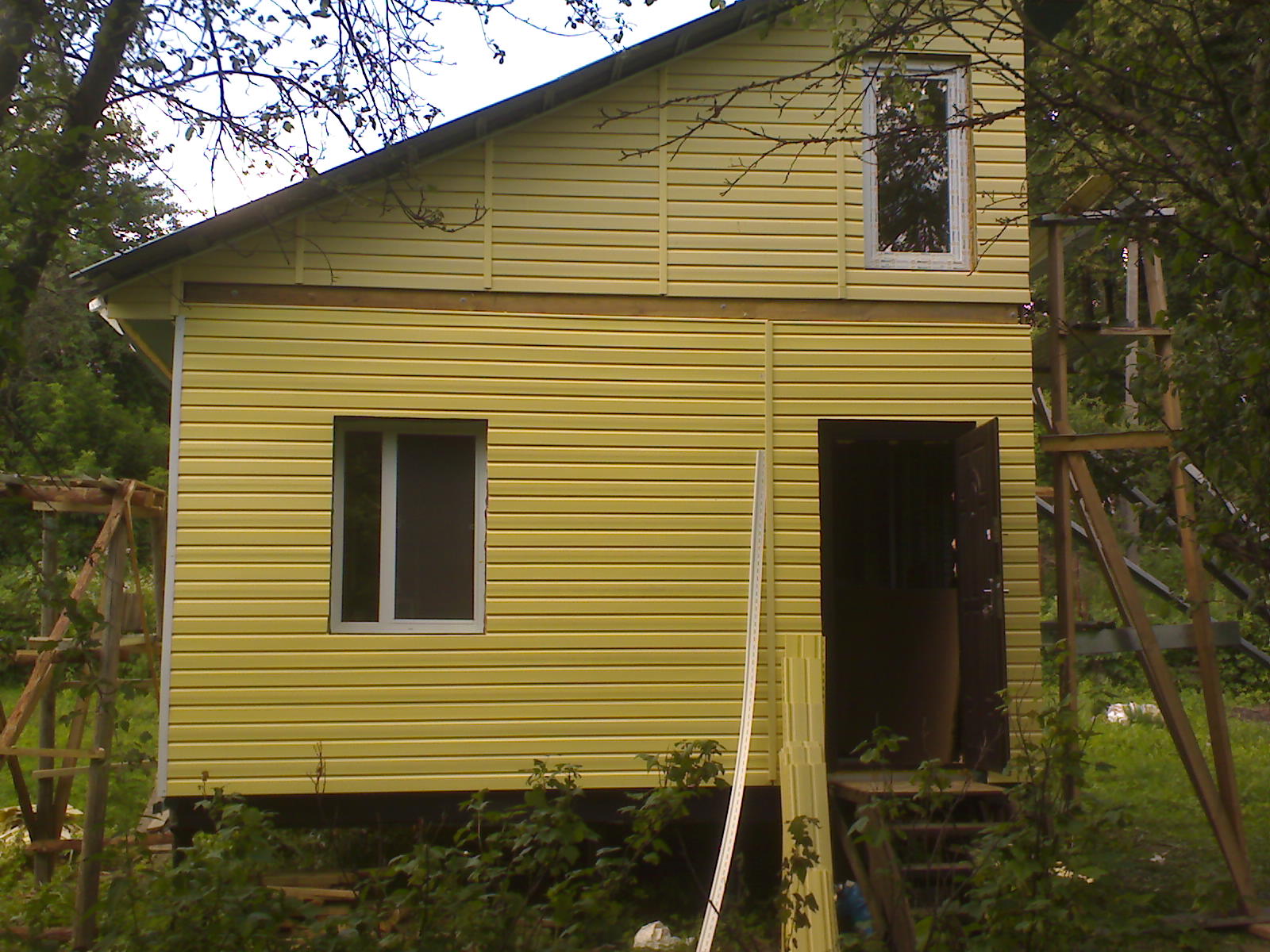

Вот уже почти готов сайдинг, домик снаружи уже как новый. Осталось проемы, козырек обшить винилом. Так что я уже небольшой специалист по сайдингу. Неплохое предложение по сайдингу в Лерой Марлене 30 грн за 0,75 м. Правда он у них затусован разного качества, нужно смотреть.

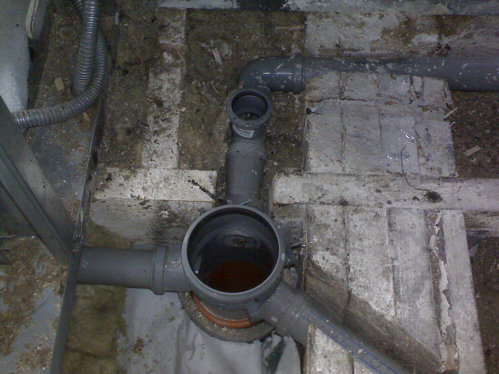

Сделали канализацию и спрятали ее в пол. Неплохое место для коммуникации. Учитывая что у меня все как у японцев, пришлось все стоки делать в одну трубу. А для этого модернизировать тройник. Такое могут делать умельцы на юности с хорошим стажем и гарантией. Получился не тройник а пятерник)))) или как его там назвать.
Очень нравиться как получается вагонка под козырьками. Не хотел делать дом беззубым, хоть потом одну часть все равно разбирать на достройку)))

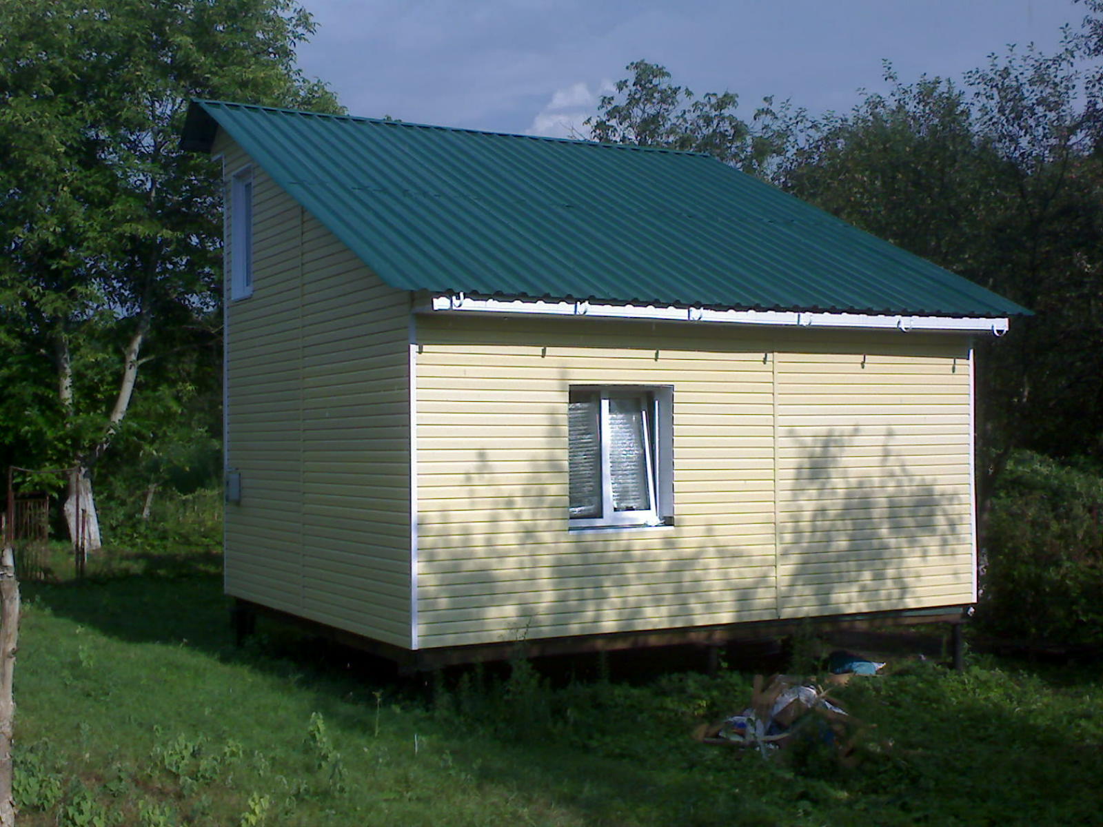

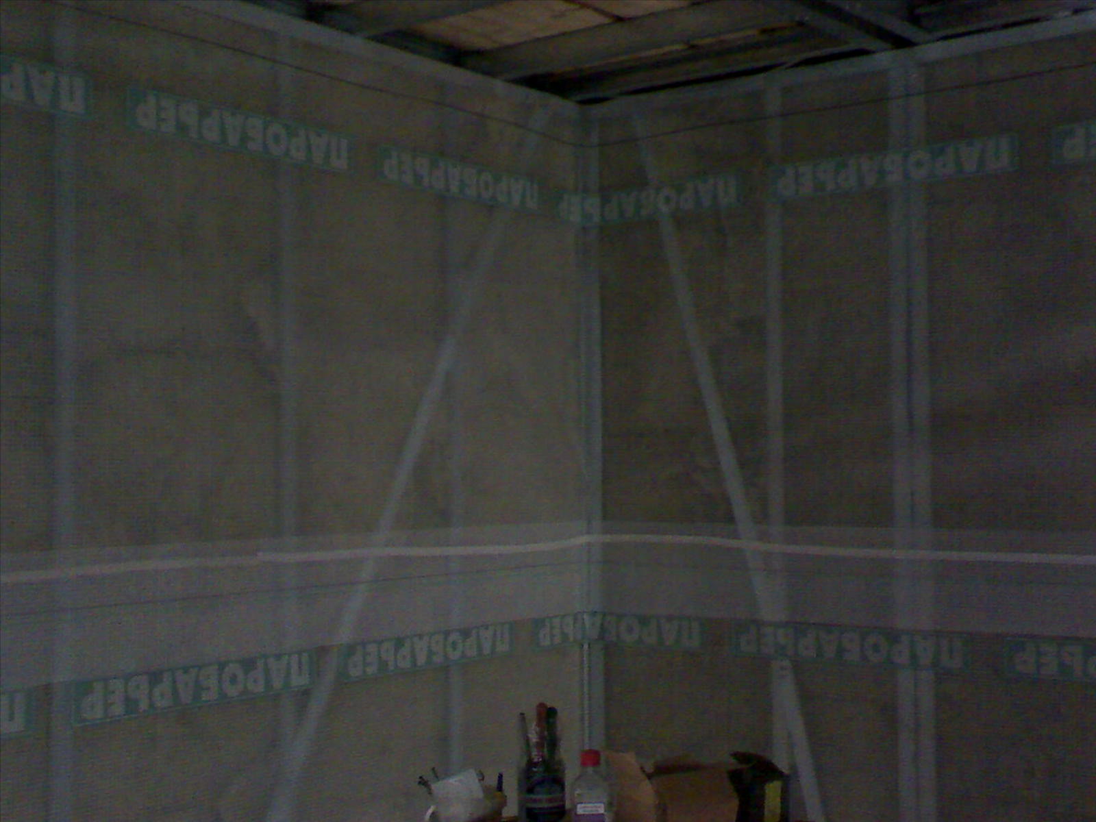

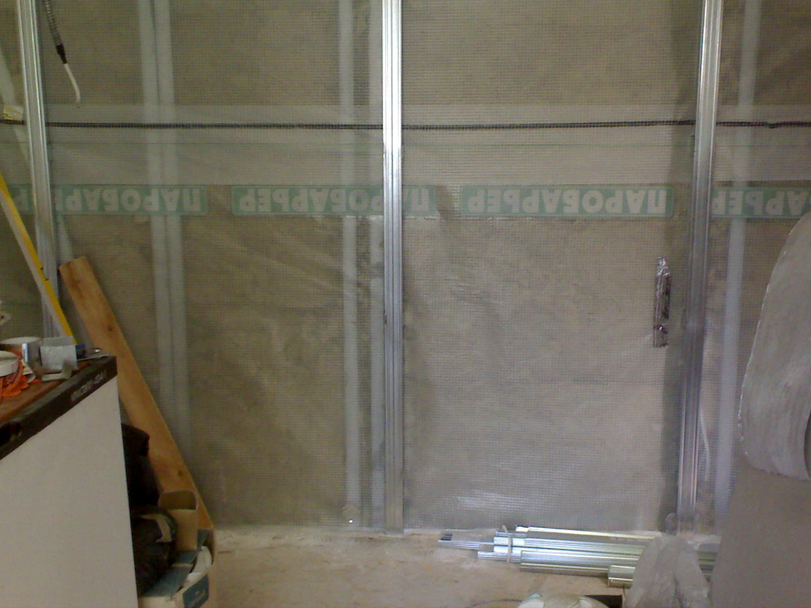

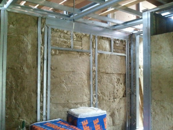

Привет, форумчане и кому интересен каркасс из ЛСТК. Вот что уже получилось у нас за пройденное время. Как утеплитель выбрали каменную вату, и я доволен. Будем ждать зимы, и проверим как оно.
