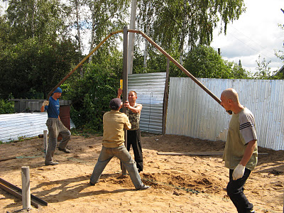

Вот и началось. Завтра буду оплачивать первый счет по строительству за винтовой фундамент. 9 винтовых свай, заливаем бетоном, и привариваем швеллер 20 см. Надеюсь успеем до морозов. Из поиска изготовителей и подрядчиков остановились на этом. gidrotehnika.com.ua/vintovie_svai.html

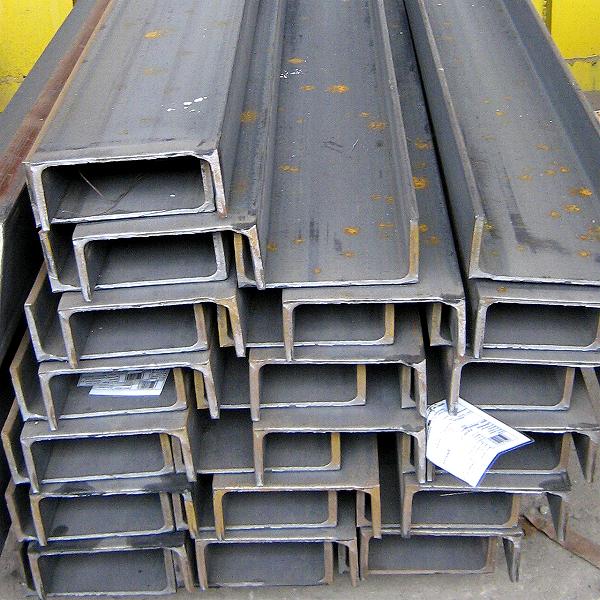

Получил более чем полную консультацию, единственное над чем я сейчас думаю. Где взять швеллер по доступной цене, т.к. цены колеблются от 100 до 170 грн на металобазах за погонный метр. И чем лучше всего обработать железо против коррозии?

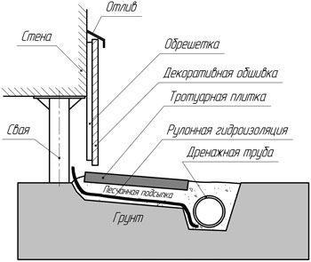

Вот еще неплохой совет, как обеспечить вентиляцию при винтовом фундаменте, правда по первой вентиляция у меня будет хороша, дом будет стоять как на курьих ножках)))
pile-finishing.jpg.fc0b1aaa8c0585844cb45a1139760993.jpgpile-finishing2.jpg.debbe95fa1fe1d232e997c71e0774415.jpg

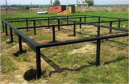

Первый вариант мне кажется самым нормальным, но я всё равно хочу объединить его с ростверком из двутавра 10-14.
У меня то сваи толстые, бетонные, даже думал по двутаврам ТЕРИВА перекрытия сделать или как из термоблоков для перекрытий, а залить пенополистиролбетоном - он легче и теплее. получился бы монолитный пол)) Да дорого наверное выйдет, хотя, может оно того стоит.
Это точно, считал перекрытие пола сетчатой плитой, без швеллера, все таки дороже. Приняли решение делать с швеллером и бросать балки.

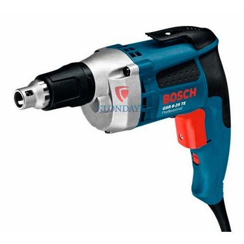

Вот нашел такой, как вам:
www.klondayk.com.ua/ru/products/details/shurupovert_Bosch_GSR_6-25_TE/index.html
Думаю брать качественный так как поработать ему нужно будет много, и как советовали выше, должен иметь трещетку и электрическое выключение. Очень хочу в руках подержать, пока все теория. Все металопрофили будут толщиной 0,75 - 1,5 мм, думаю справиться.

Судя по всему, он без трещотки. Надо найти похожий, но с трещоткой. Повторюсь, в Эпицентре при всем богатстве выбора шуруповертов сетевых с трещоткой был только DWT за 500 грн. (надо брать сразу два или три :) )

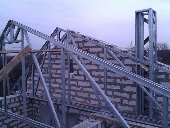

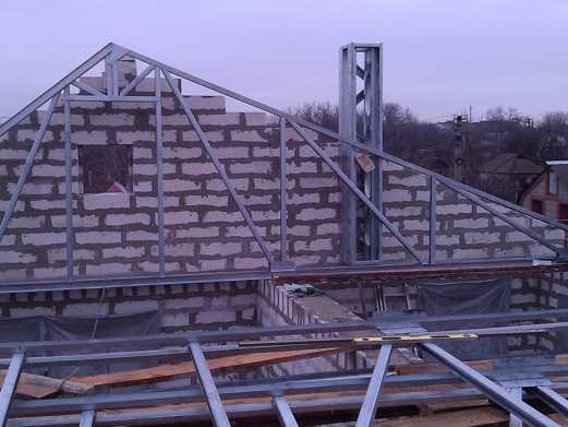

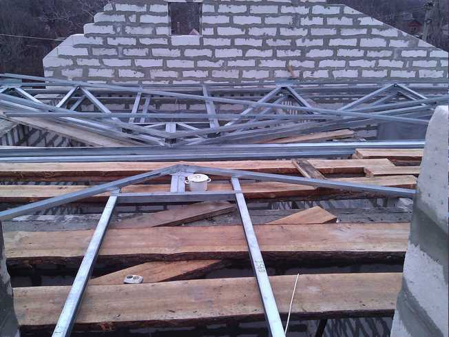

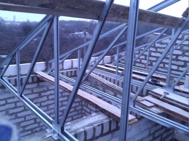

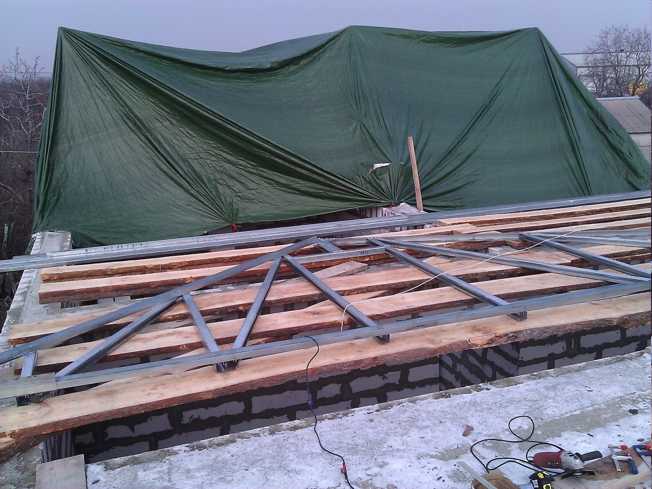

Собирал так:
Положил на армпояс второго этажа досок 20 штук 50мм - получил такое себе временное перекрытие, по которому можно ходить и собирать все.
Берем все куски профиля для одной фермы, поднимаем наверх. Вначале прихватываем периметр (контур) фермы, по одному саморезу, чтобы можно было регулировать, потом в черновую выкладываем все вертикали по угольнику и соблюдая все размеры чертежа до мм, оно того стОит.
Когда убедились, что все совпадает, начинаем закручивать все узлы.
Одна сторона фермы собирается одним человеком часа за четыре. Потом переворачиваю (можно поднять одному - общий вес конструкции - кг 150 где-то на этом этапе, кантовать можно :)
Крутим саморезы второй стороны - этот процесс уже быстрее, часа за два-два с половиной вполне. Потом отодвигаю ее на пустое место и приступаю к следующей.
Когда были готовы все пять - устанавливаем вертикально, крепим анкерами к армпоясу, связываем между собой все фермы временно брусом деревянным и проволокой, проверяем вертикали.
Потом приступаем к вертикальным и горизонтальным связям между фермами. Здесь надо резать по месту, мне вообще вертикальные связи дали в виде непорезанного уголка просто, режь по месту да крути.
Потом заложил промежутки между фермами газоблоком по краю армпояса. Ну а к следующему этапу - поклейка супердиффузионной мембраны и обрешетка - буду приступать завтра :)
Я там же заказал и все каркасы дымоходов и вентканалов из профиля (одна труба видна на фронтоне). У меня получилось два раздельных дымохода - на камин и на булерьян и один общий большой вентканал, в который запущу все трубы 110мм вентиляции, у меня их набегает штук 11 или 12 всего по дому.
П.С. На заднем плане первой фотки - накрытый строительным тентом фронтон в процессе кладки, т.к. были морозы и надо было греть :)
П.П.С. А в кастрюльке на второй фотке - не хавчик, а всего лишь саморезы :) Удобно их от дождя в кастрюльке держать на крыше :)
