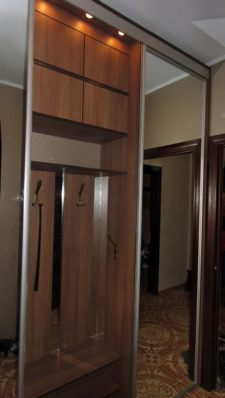

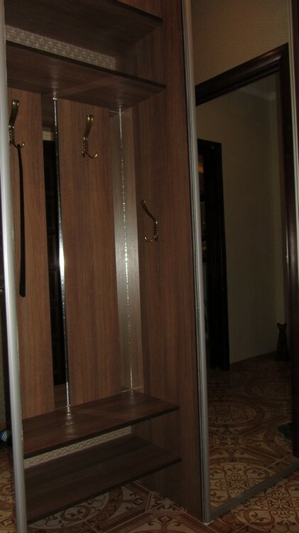

Обратите внимание на подвесную систему Komandor.Вот прихожая с данной системой на практике.Выбор заказчиков был обусловлен возможностью-полноценного доступа к открытой секции.На полу только в двух местах идет небольшое крепление( нижняя направляющая 27-0500 на схеме),в процессе эксплуатации его не видно.
Подвесная сис-ма Командор.pdf

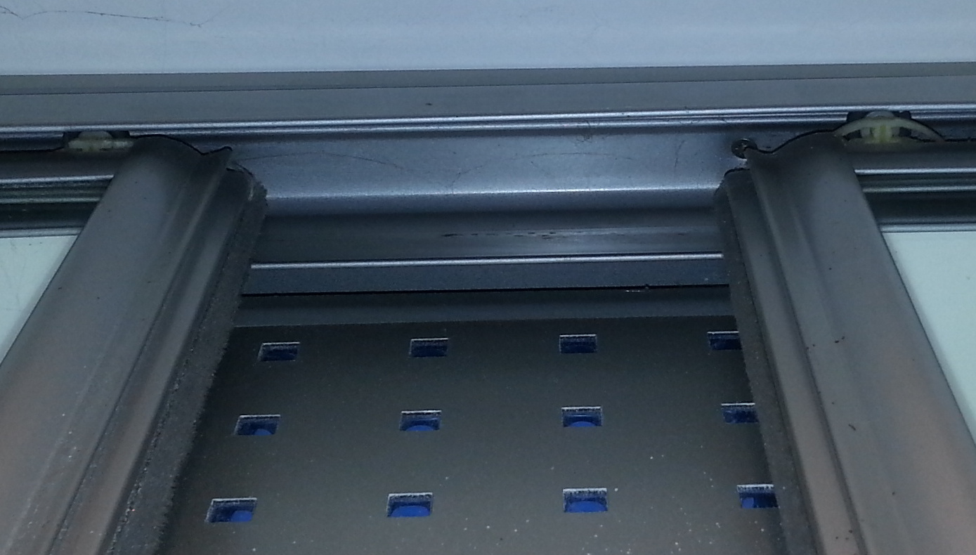

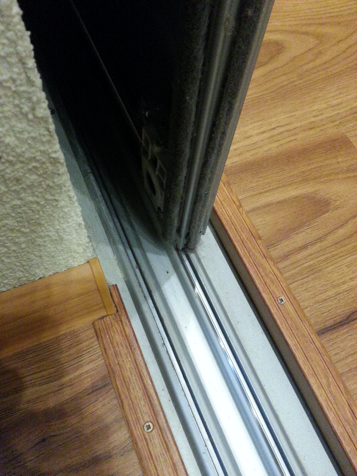

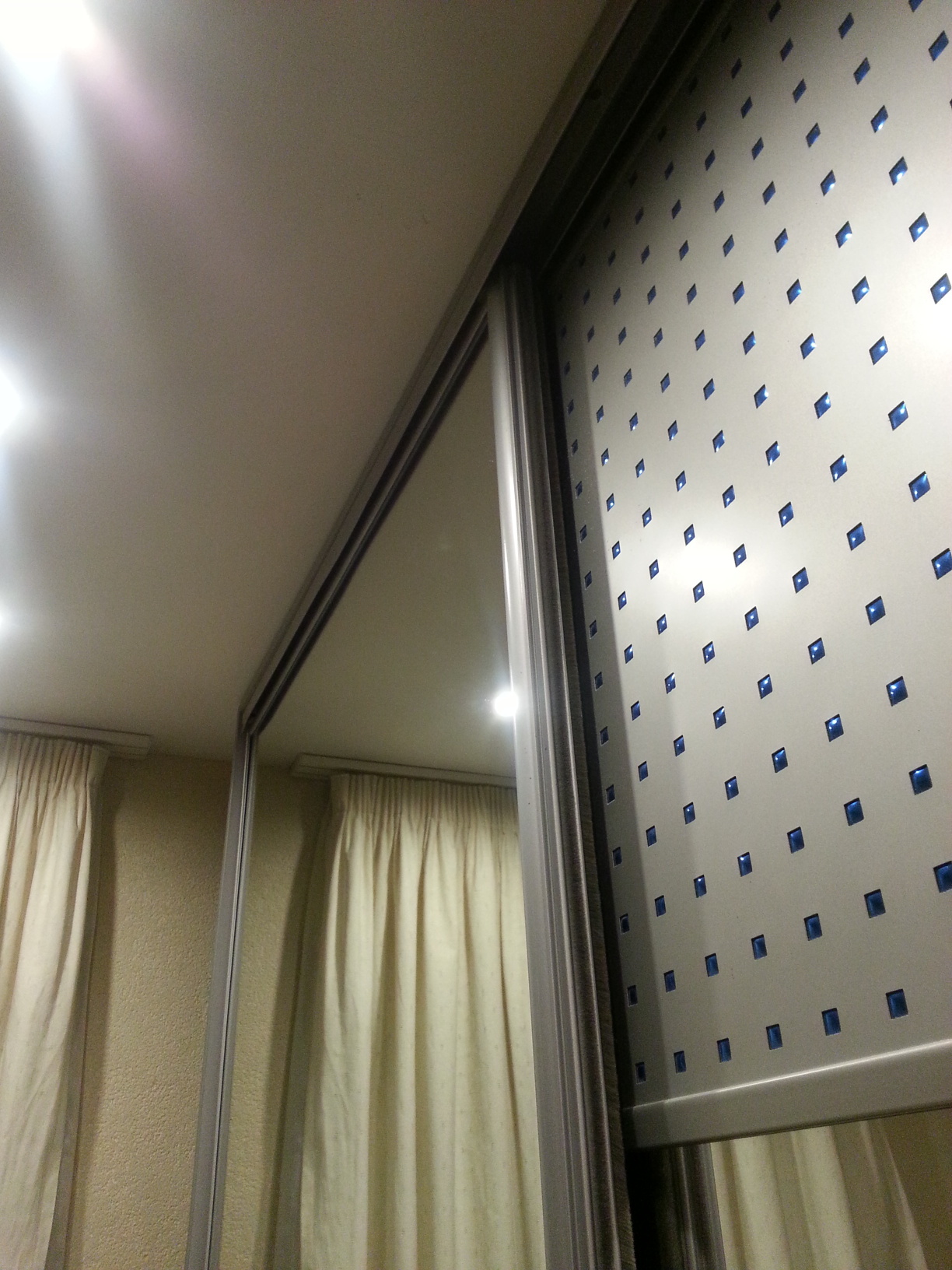

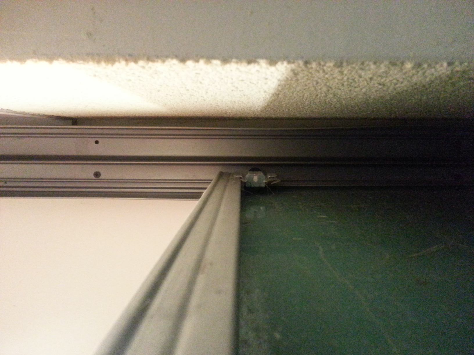

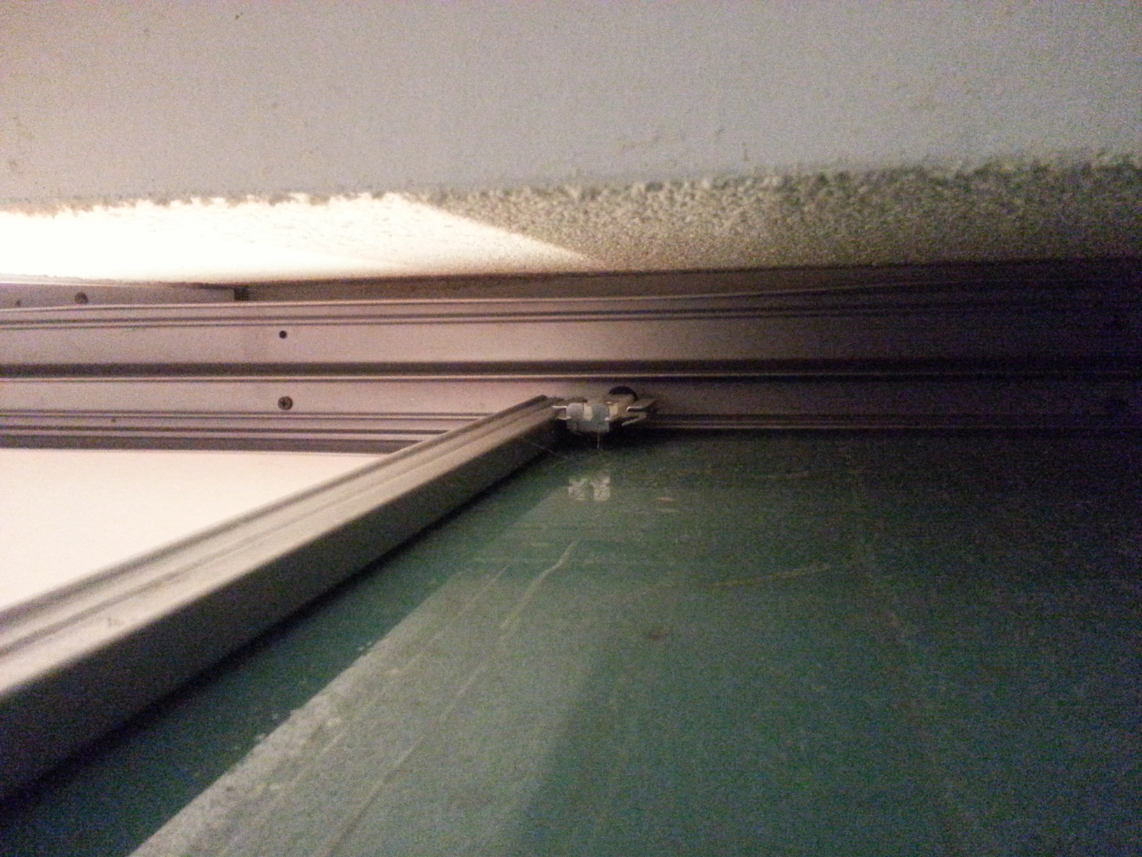

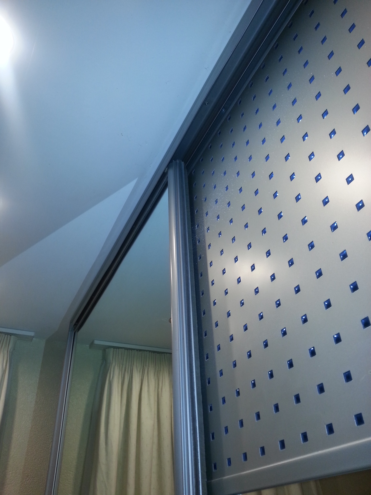

Задам вопрос в этой ветке.
Друзья, помогите идентифицировать профиль.
Спасибо заранее :beer:

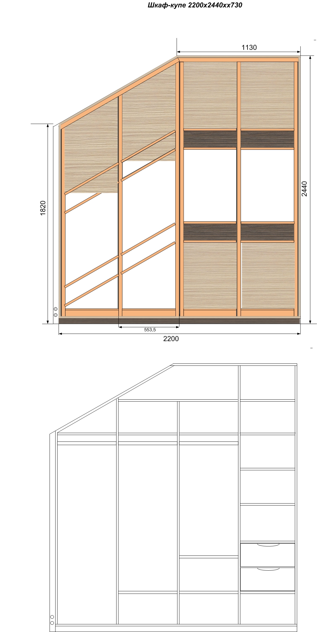

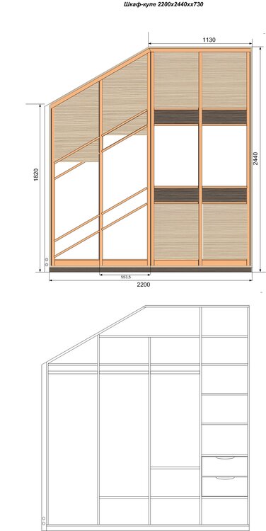

Хочо зробити такий шкаф-купе і зіткнувся з такими проблемами:
1, Половина шкафа -купе на скосі, Яку розсувну систему вибрати
2. Вроді почитав, в неті є у Raumplus, але хто її продає в м. Тернопіль-незнайшов ніде.
3,Зліва шафи по стіні проходять труби опалення, на висоті 15 см від підлоги, тому напевне потрібно робити на ножках, але б хотілось тих 5 см ножок закрити планкою, і незнаю як ця планка себе покаже в процесі експлуатації, чи ногами не відібється нечайно?

2) Ножки очень желательны, цоколь потом можно сменить, плюс можно поставить снизу уплотнитель цоколя (если без цоколя, низ также со временем может пострадать, но его уже не заменить).

Дякую за пораду. В Командорі на Замковій сьогодні був, але Вони можуть виготовити вже готові двері.
В моєму варіанті Світлий ДСП+кольорове коричневе скло + малюнок на склі по середині + направляюча система Командор=6000грн.
Мені задорого!
Кучку дров вони не везуть, а мені би штанги-роліки, направляючі для скошиних дверей, замовити Raumplus-совські, а ве остальне яб взяв в Тернополі в інших фірмах, наприклад Braun? Відпишіть, чи технічно-можливе таке поєднання?

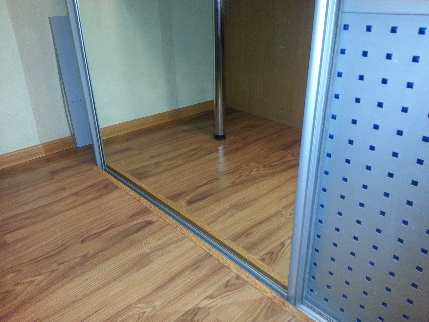

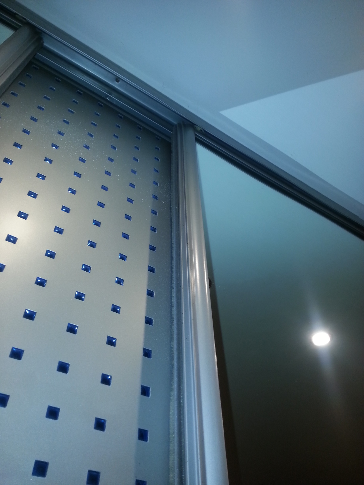

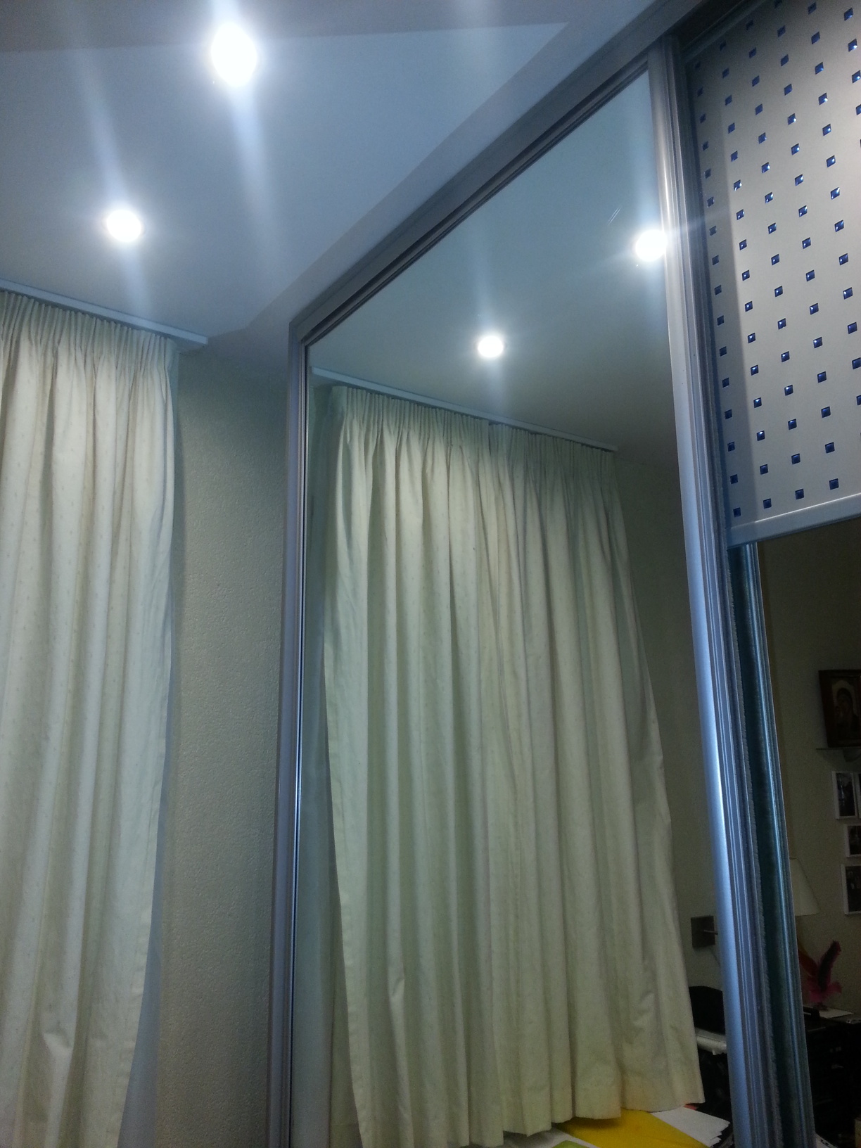

Закончилась моя эпопея. Вчера установили систему Hettich L, ширина шкафа 3,05 метра, высота от пола до потолка 2,60 м Так как рельса имеет 3 метра, по бокам пришлось делать "вставки". Белый цвет изумительно подошел к белым стенам. Рельс при закрытых дверях не видно (подвесная система). Осталось только демпферы поцепить.
Фотоотчет тут (ссылка устарела)
Качество фото не очень, но все же. Спасибо ребятам из Евротрейда
Белый цвет фасадов рулит! )))
Было бы красивее внутренний корпус сделать "под дерево" на мой взгляд
