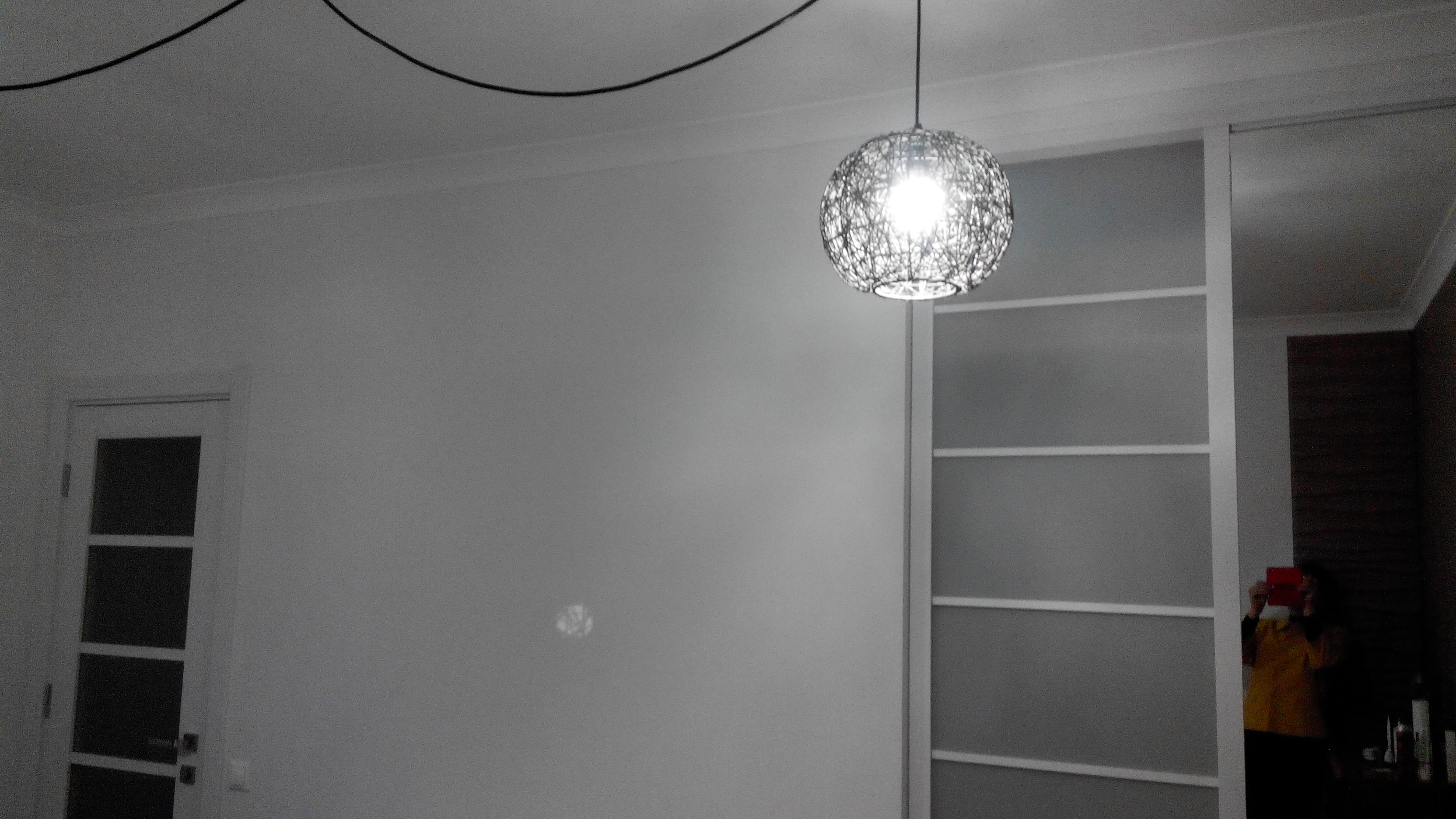

Підкажіть, будь ласка, чи можливе фарбування профілю ІНТЕГРА в білий матовий колір?
Дивилася систему Браун - це зовсім не те покриття, що мені потрібне, блискуче глянцеве, наче лаковане. При чому є на стенді двері матового білого кольору, так менеджери не знають, що то за покриття навіть, але впевнені що пофарбувати можна тільки як зразок ( маленький шматочок з глянцевим покриттям). Залишився у мене осад від відвідування їх салону, ні належної компетентності, ні бажання допомогти...
INTEGRA осуществляет высококачественную покраску алюминиевых профилей полимерными порошковыми красками в моно-цвета (200 цветов) по шкале RAL. Технология покраски позволяет получить идеальную поверхность. После звонка на ИНТЕГРА - получен ответ утвердительный.
А де можна подивитися на різновиди форм, а головне на тип цього високоякісного фарбування, бажано вже білого кольору :)

На самом деле все одного "разлива"
Выгодней всего будет
1. Купить Старке серебро на Вияре.
2. Сдать его на покраску например на Политон.
3. При необходимости сдать обратно на Вияр на бесплатную сборку.

Дякую за пораду! А то я вже трохи засумувала - скрізь фарбують в глянцевий білий, можливо, на Політоні є й матові фарби.
Так, звичайно бiлий мат. в наявностi 100%

Дякую Вам за пораду, зробили саме так - якістю фарбування задоволені, стилістичним результатом також :) Результат прикладаю.
Ух ты, здорово у Вас получилось, прям как у профессионального мебельщика, молодцы :rolleyes:
Ну так у нас який досвід - кухню зібрали самі!))
А взагалі завдяки цьому форуму ми всього і навчились, я довго вагалась, чи впораємось, але тепер задоволена на 100% - мій чоловік став майстром на всі руки, а це дорого вартує :)
