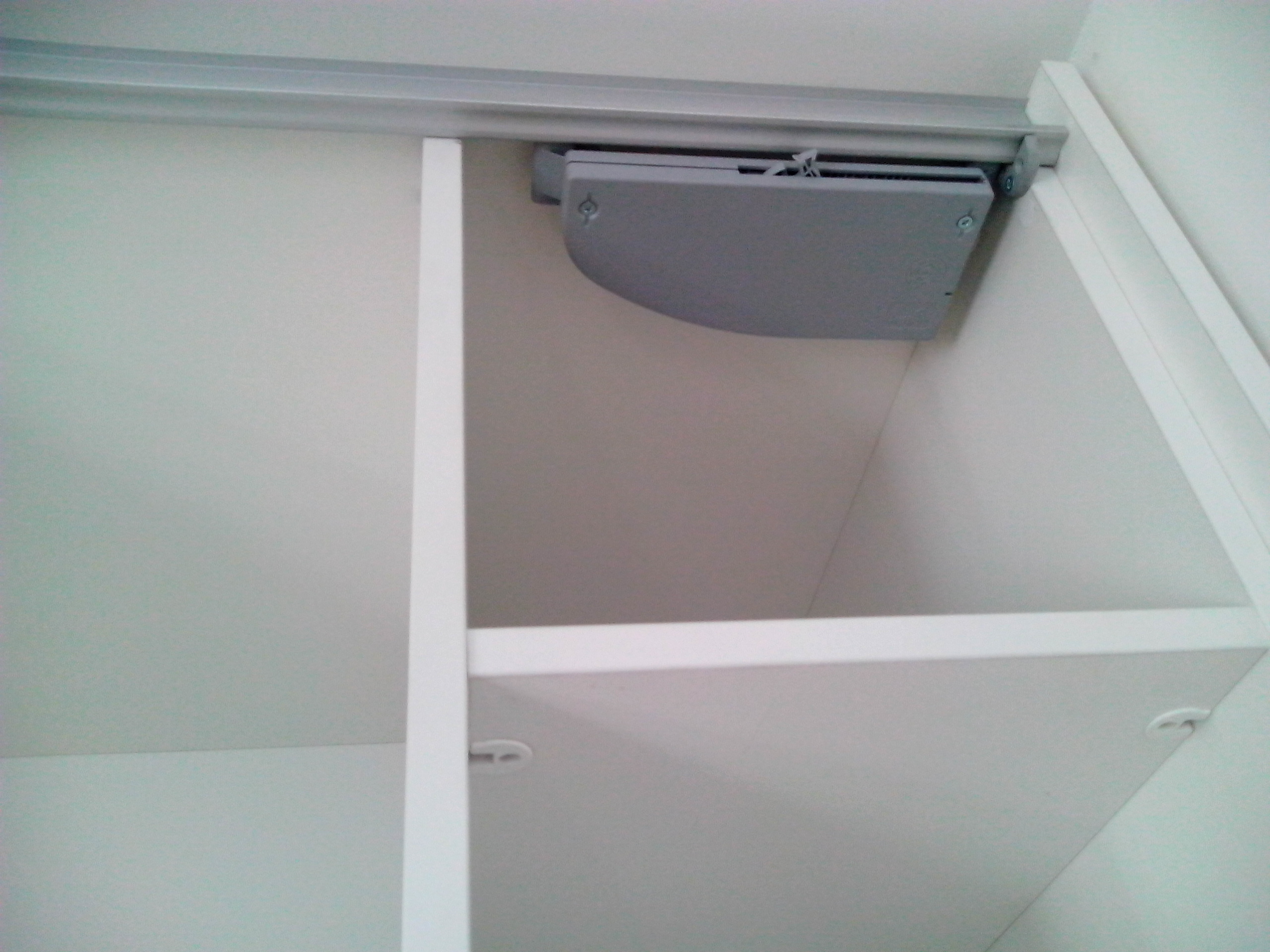

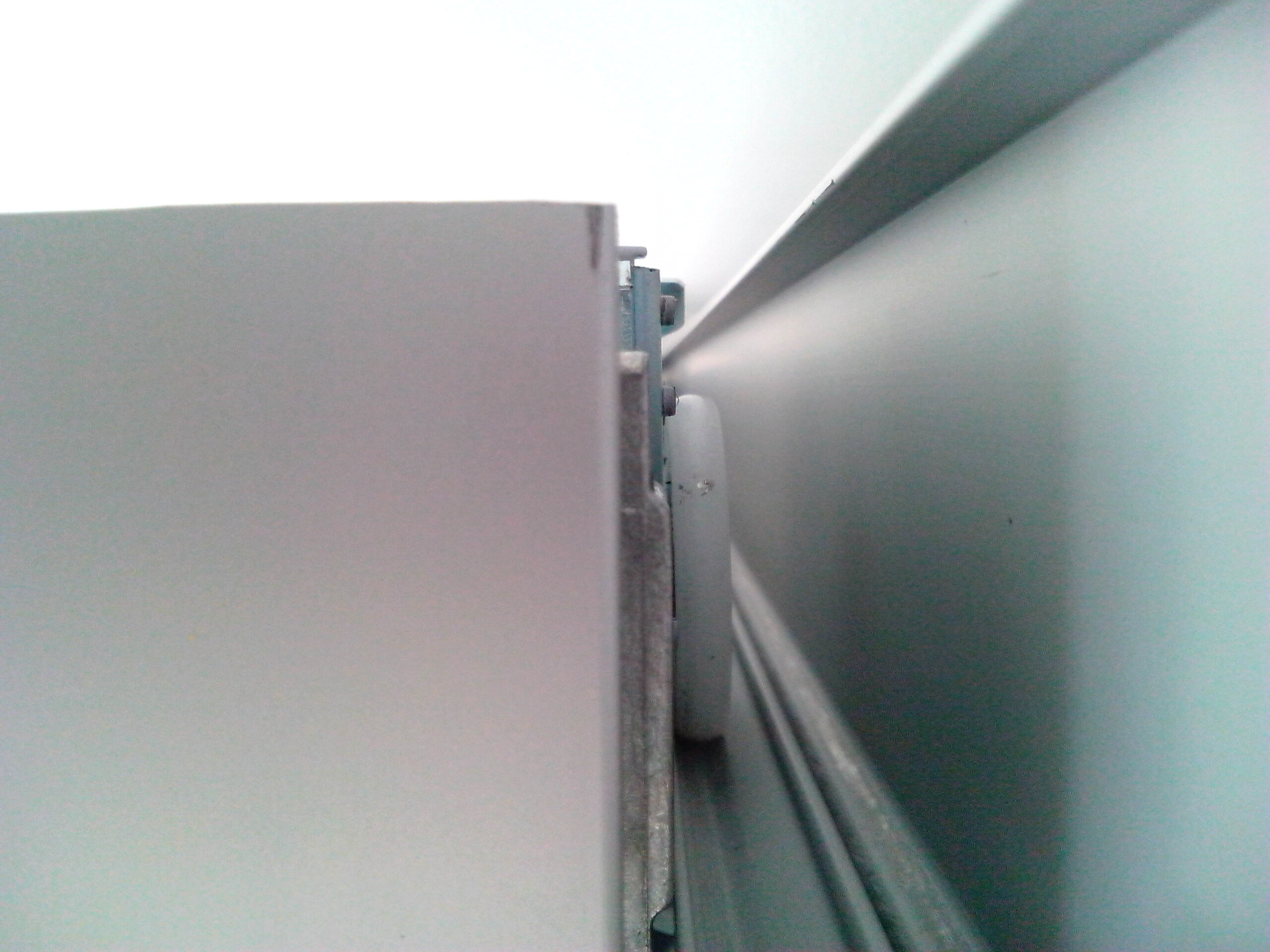

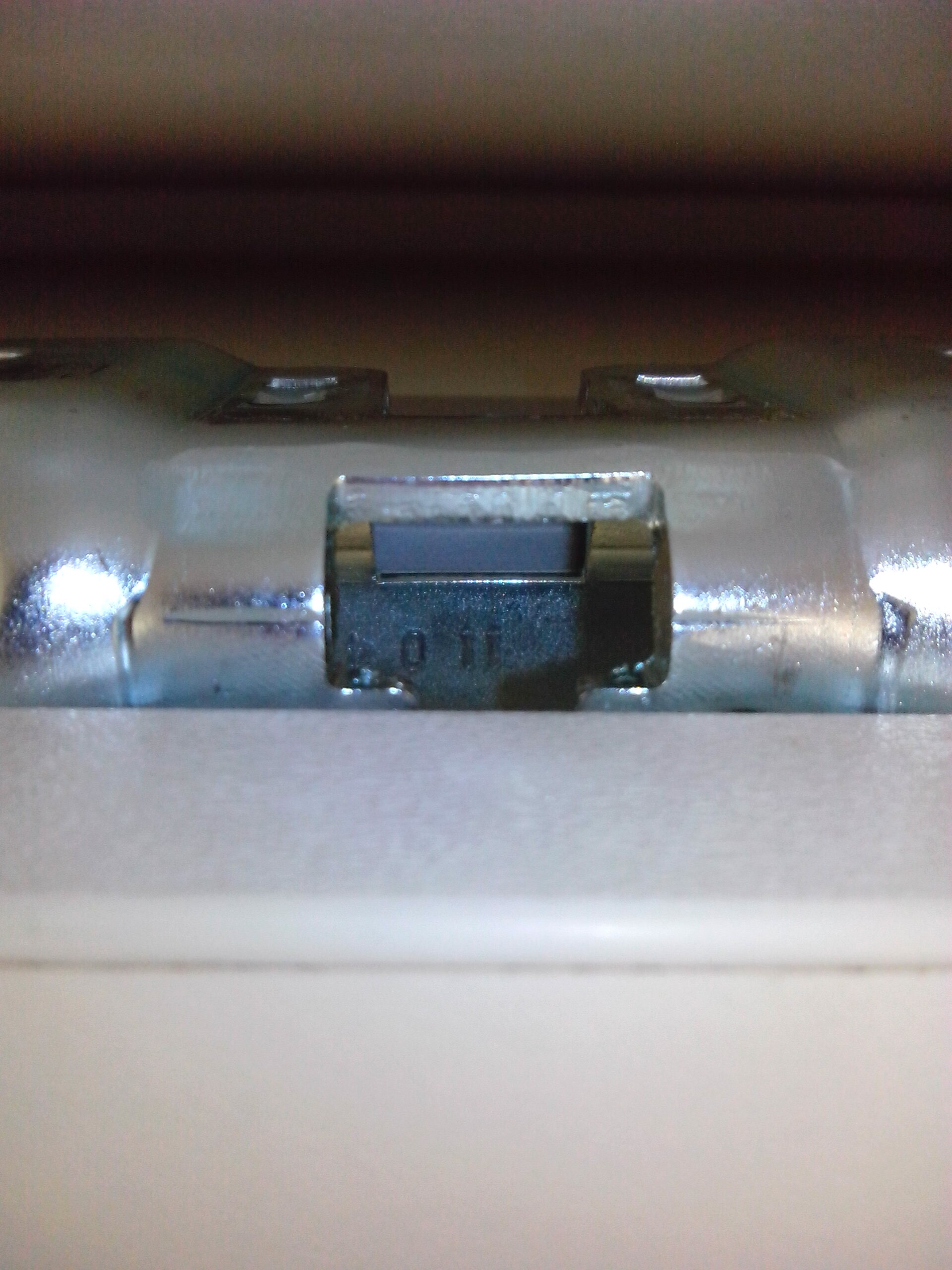

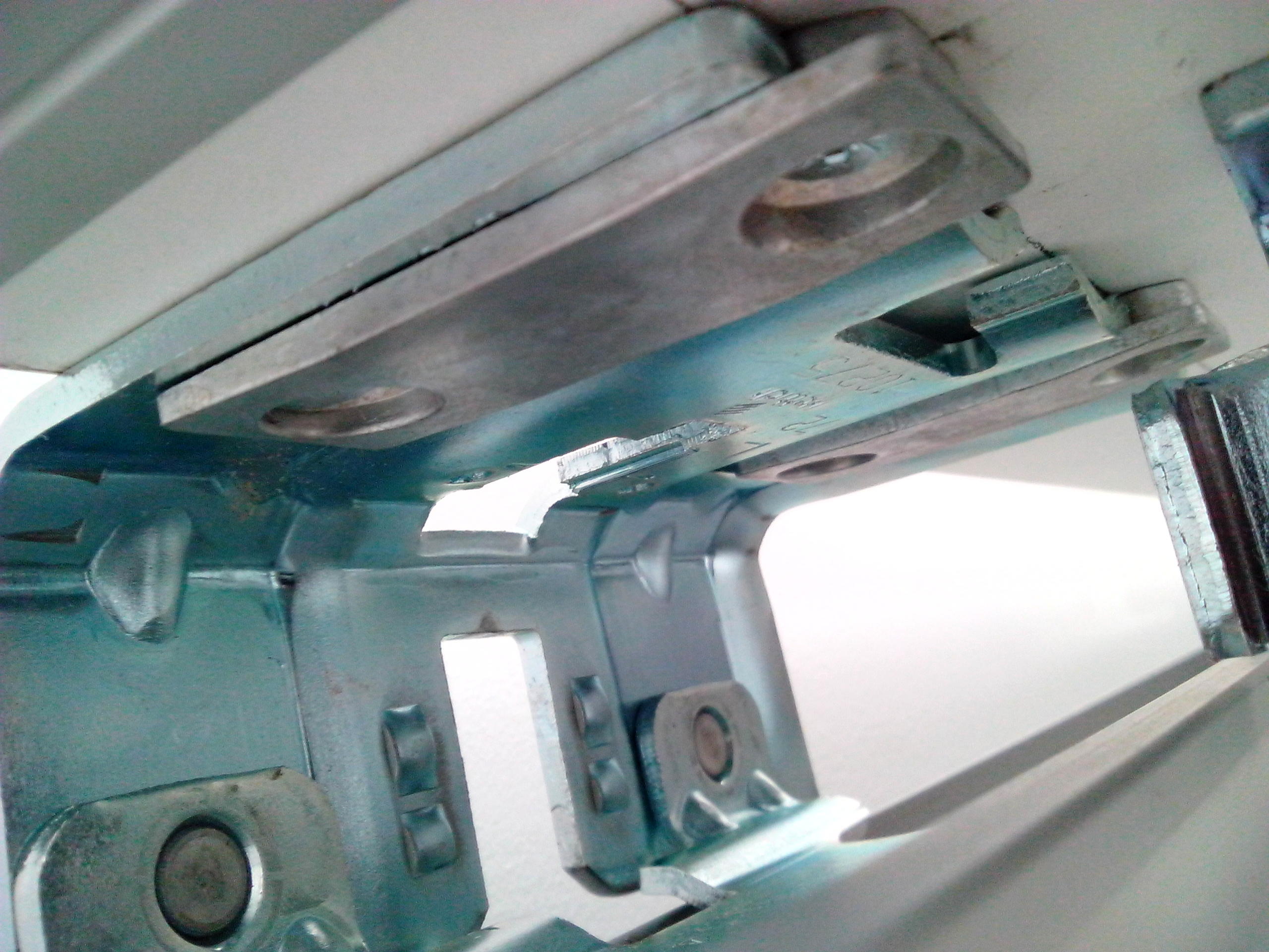

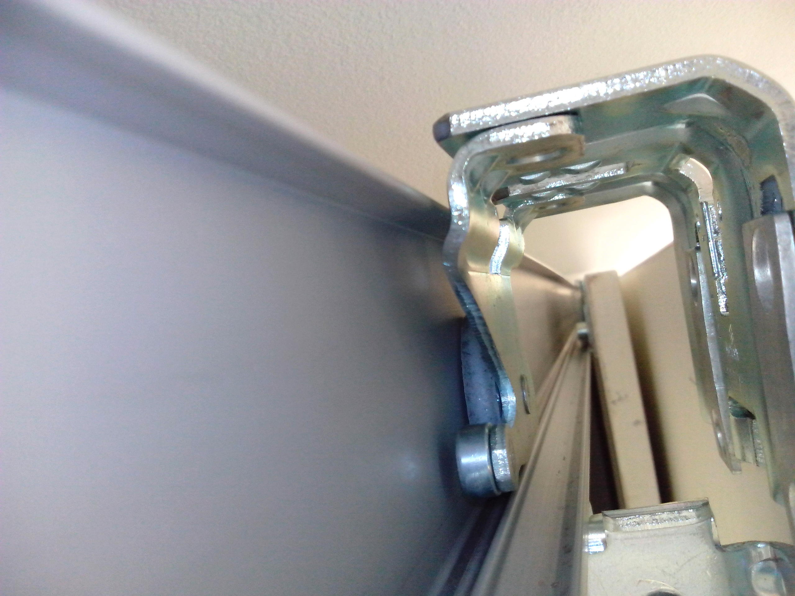

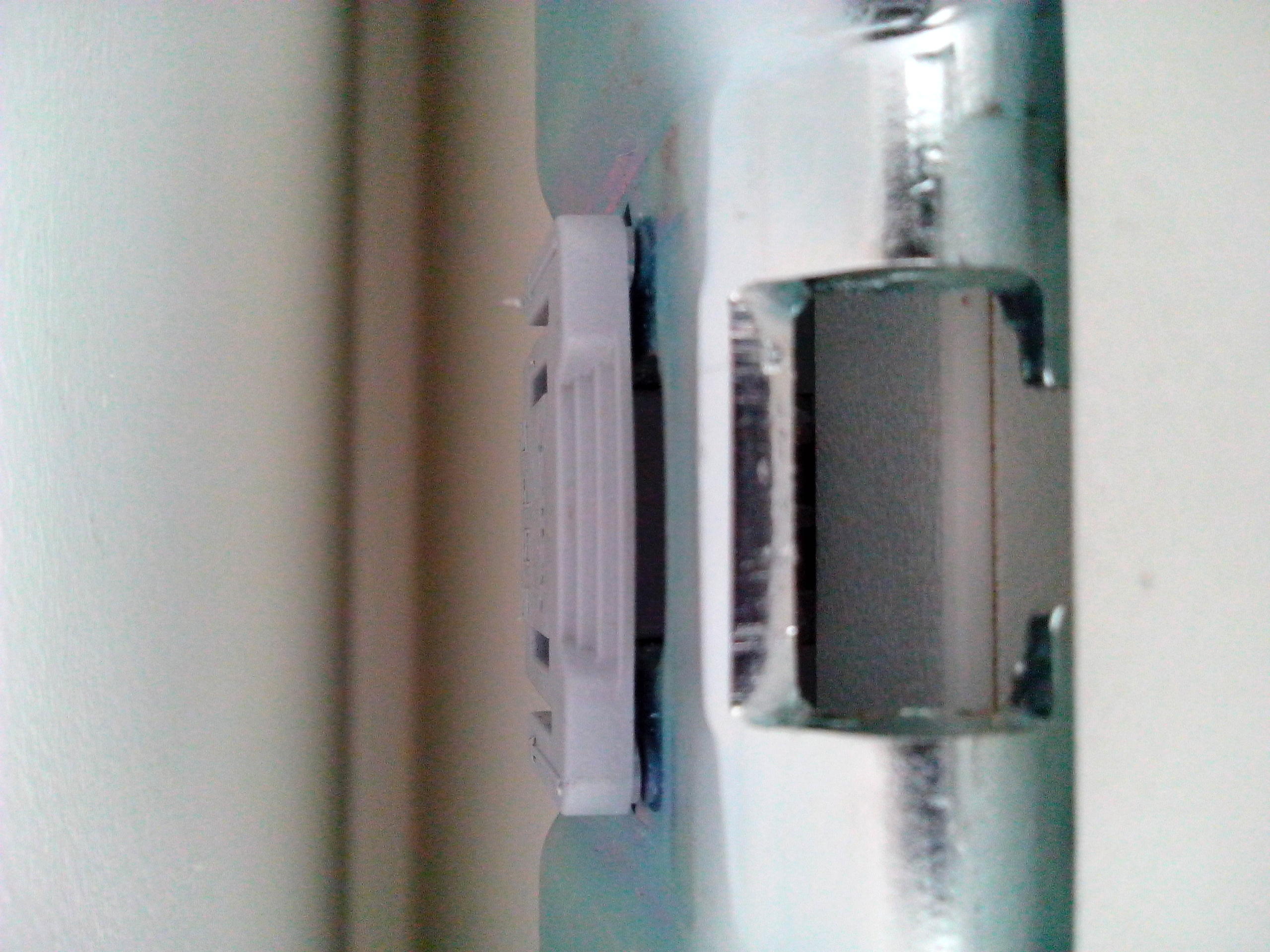

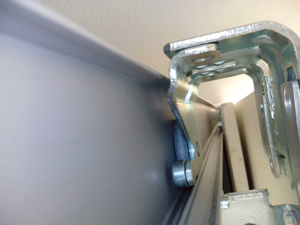

Просьба сообщить специалистов Hettich по линейке механизмов TopLine L. При заказе шкафа-купе, я хотел взять систему Hettich TopLine XL но т.к. её поставки планируются только после майских праздников, решил остановиться на системе TopLine L, которая в отличие от системы TopLine 22 уже оснащена системой регулировки (позволяет скорректировать положение двери в идеальной уровень.
Заказав такой шкаф, после его установки - не смог разглядеть регулировочный механизм на верхних роликах.
Кроме этого на одном ролике на наружной двери есть заглушка (страховка от снятия двери), а на втором ролике на наружной двери - нет. Просьба сообщить, должно ли это так быть или нет?
Есть подозрение, что в механизмах просто забыли или намеренно убрали регулировочные механизмы. Были трудности при монтаже, и "выставлении" дверей в режим "без ограничения хода". В этот режим двери не удалось поставить, пришлось смещать механизмы, чтобы пантограф смог открываться. На верхнюю рельсу попала металлическая стружка от высверливания (для крепежа на шурупы к крыше шкафа), и можно заметить как эта стружка налипла на пластмассовые колеса, пришлось хирургическим способом вычищать, и улучшать плавность хода. Надеюсь все будет работать так же как на выставке

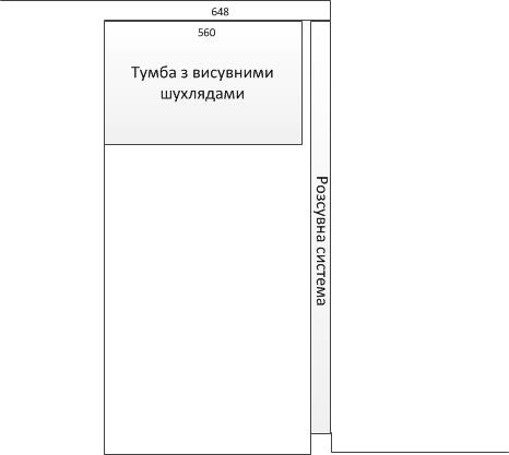

Підкажіть, будь ласка, які системи розсувних дверей для шаф купе найменші по глибині? При замовленні висувних шухляд замріялась і намалювала глибину ніші в 70 см, тоді як насправді вона ледь до 65 дотягає, і тепер у висувних шухляд не влазять фасади :(, якщо поставити стандартну систему Starke від Віяру, де верхній рельс має глибину 81.6 мм. При цьому більшість радить залишати на розсувні двері 100 мм, звідки така цифра, це з запасом для будь-якої системи?

Направляючі Hettich Quadro Stop Control 550 мм, тумбу для шухляд по спеціфікації виробника замовили 560 (це мінімально можлива глибина).
Направляючі вже давно лежать, наврядчи їх вже можна обміняти, та й деталі з дсп замовили з кромкуванням усіх сторін - обрізати не хочеться. То ж залишається 88 мм і на фасад і на розсувну систему. Розсувну сисему не хочеться з ніші висовувати, все ж таки там наче колонни, не красиво буде. Вид зверху накидала
Сделайте фасад максимум 16 мм., врезные ручки и систему furnitura.braun.ua/system/modern/ . По факту двери занимают чуть меньше глубины чем верхняя направляющая.

Епопея закінчилася тим, що залишили просто внутрішні ящики без фасадів і без ручок, тобто відкрити можна потягнувши за передній борт ящика. Ну трошки видно нижні направляючи, але більш-менш нормально виглядає.
