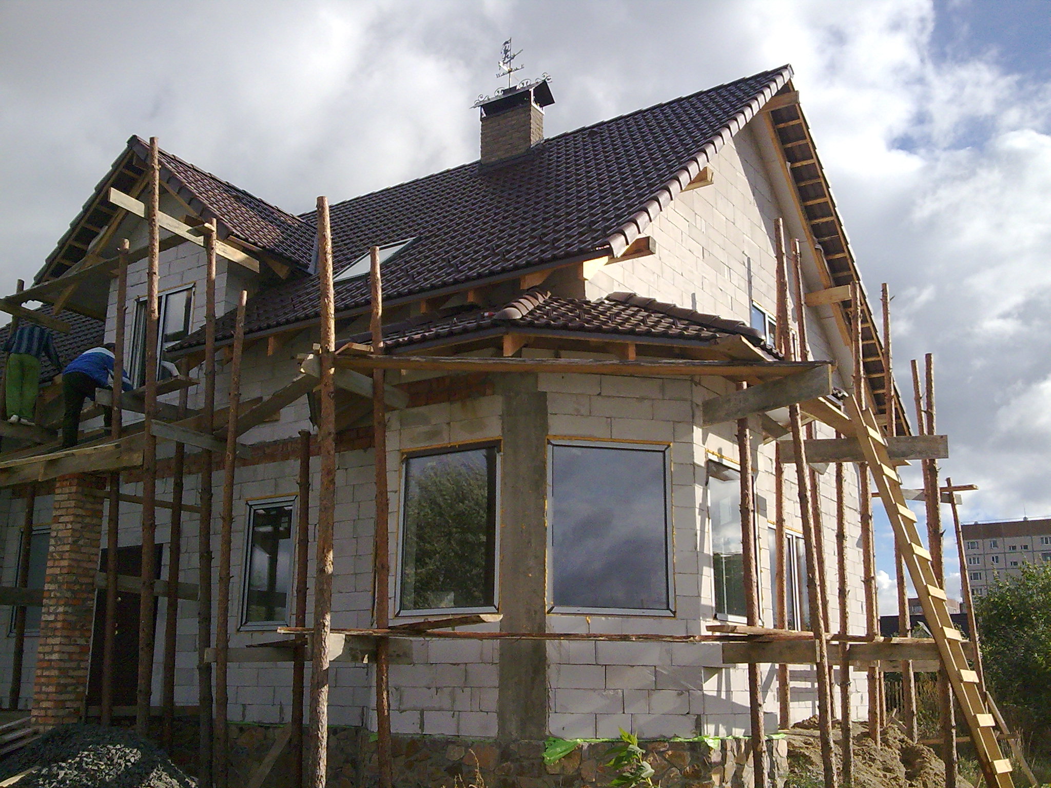

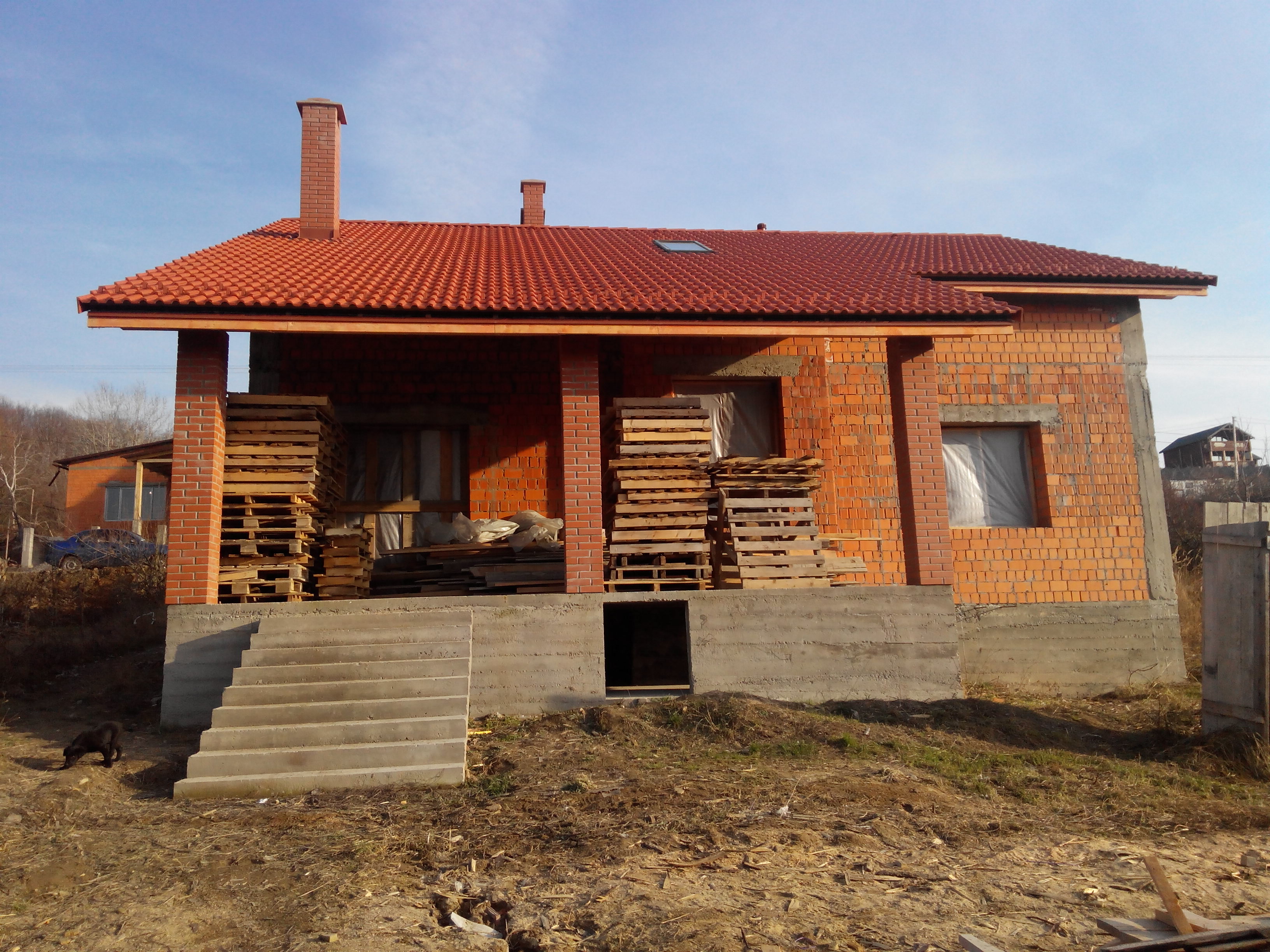

Черепица Аляска матовая, крыша сделана в 2011 году., полёт нормальный. Геометрия черепичен нормальная сколов не обнаружно.
Некоторые черепки лежат на земле чтобы вода не размывала землю (Под краном), постоянно в воде и зимой во льду. Так она выглядит отменно. Цвет практически не выцвел если сравнивать с остатками под навесом
Коричневый, она просто в массе красится
Ой забыл по весне был град большой, так ничего целая

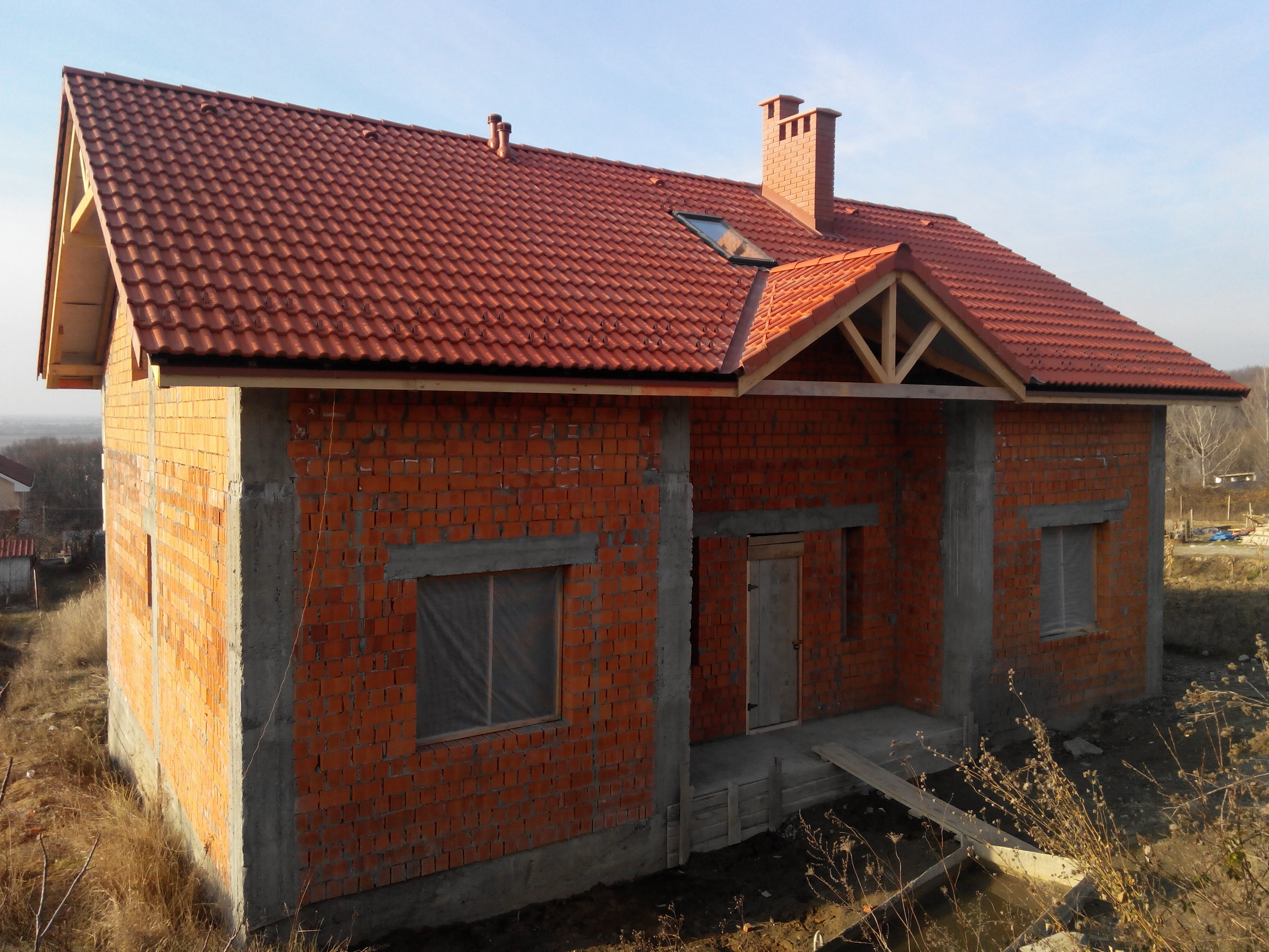

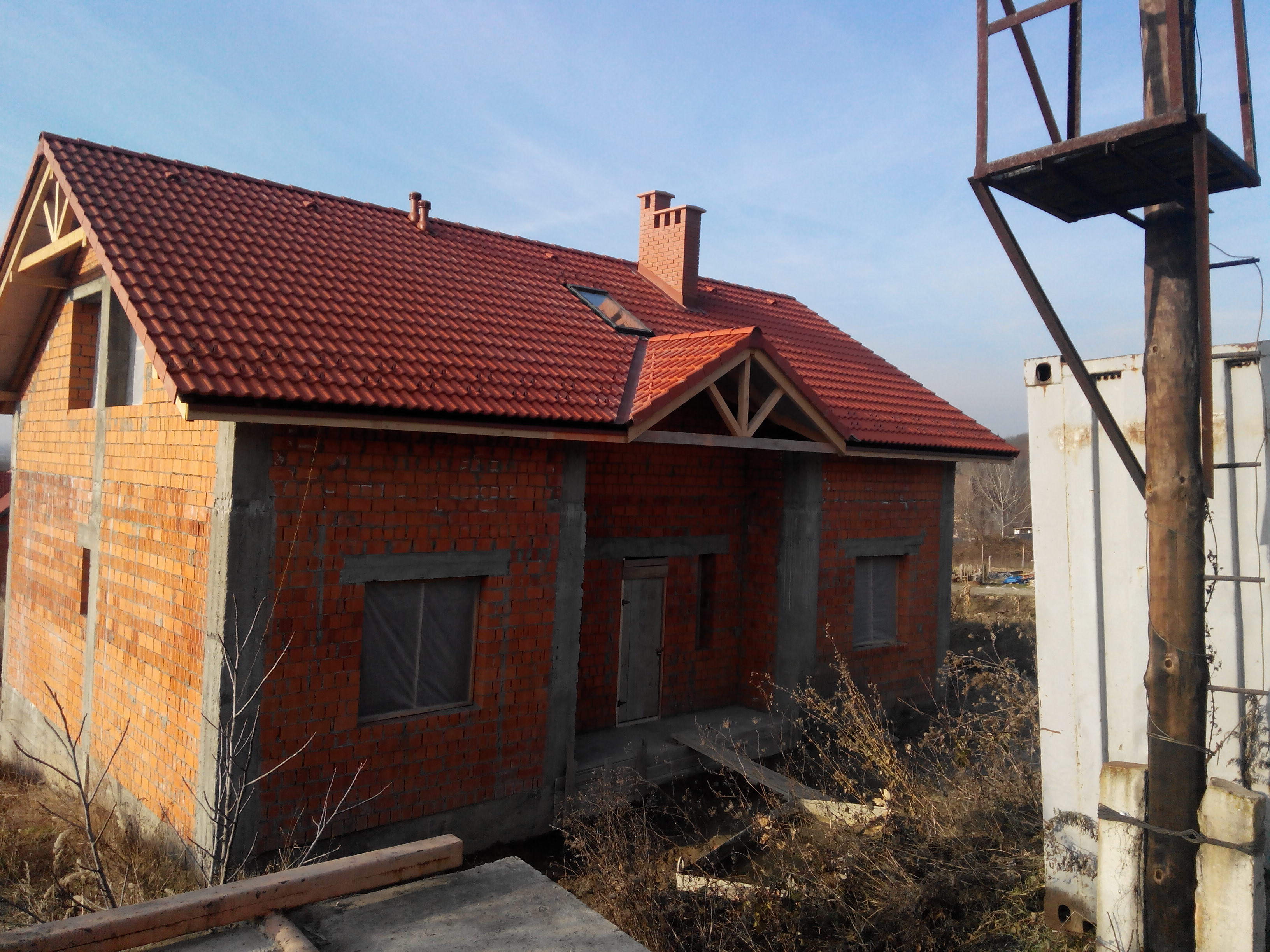

Приблизительно месяц тому закончили укладку ЦПЧ Euronit Extra.Фото прикрепляю.В целом внешний вид очень нравится
фасад сделаете-будет еще лучше картинка...:D:D

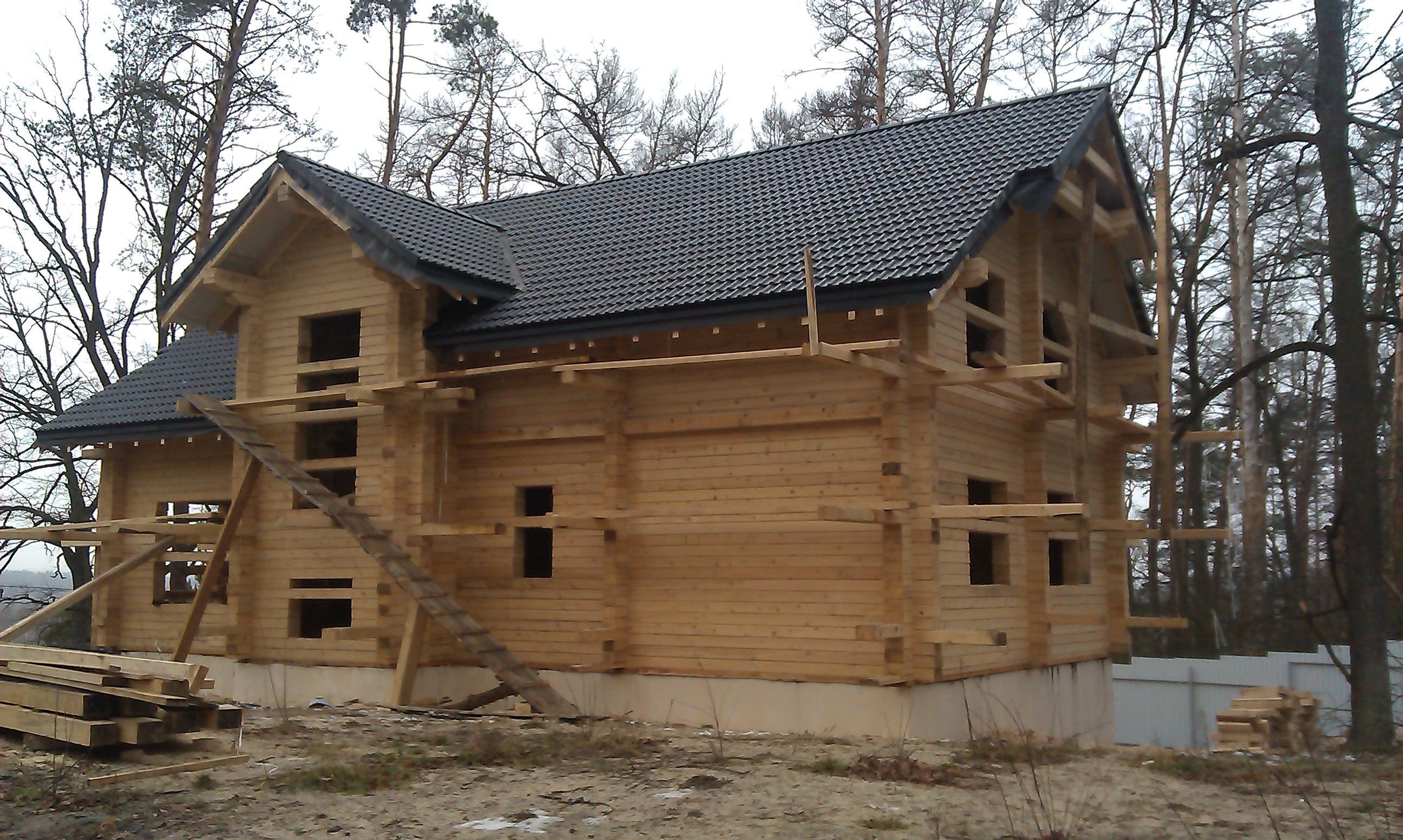

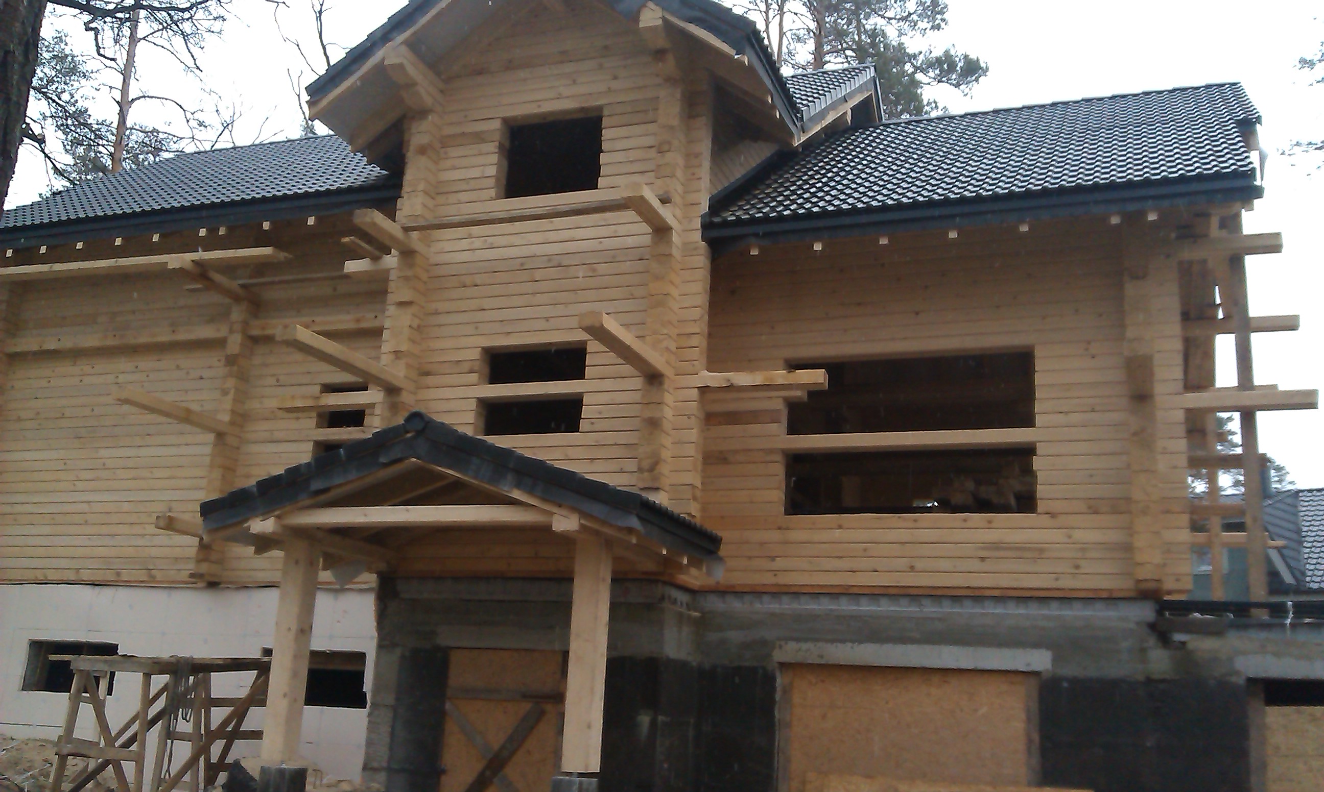

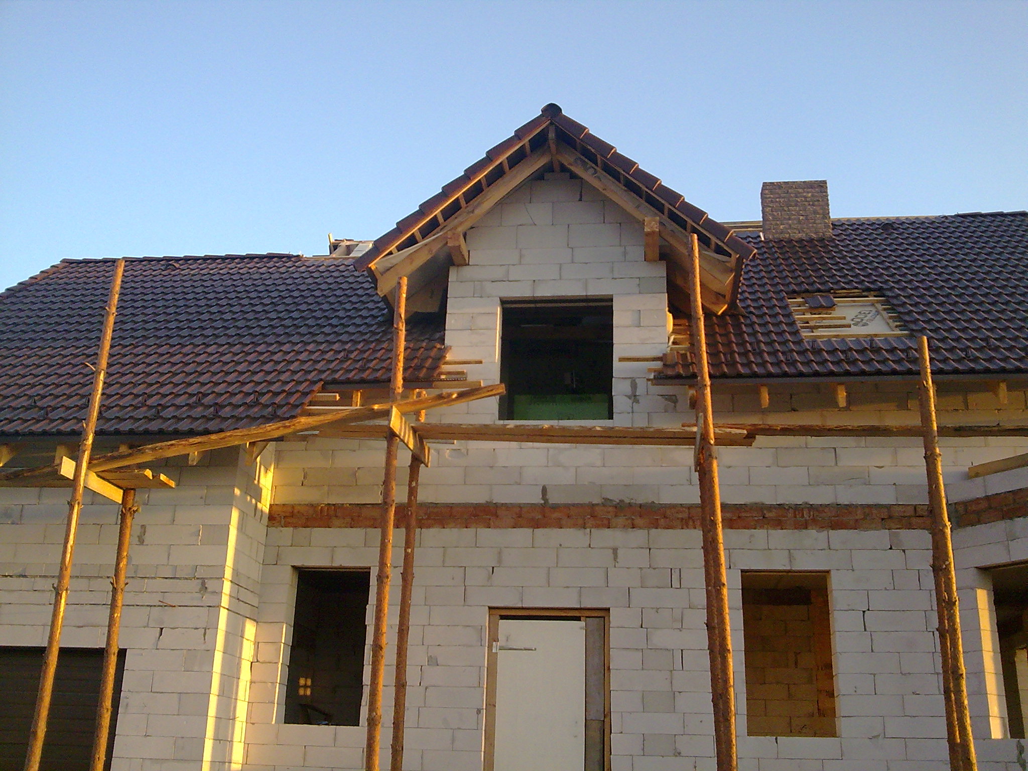

Браас Франкфурт ( чёрный графит)...пока недоделали крышу, но представление наверное можно сделать :)
а почему на карнизах висит мембрана? Конденсат будет стекать в подшивку?
я же написала, что крыша не закончена:), после ВСЕХ праздников продолжим..у нас строители из Самбора, а там с праздниками беда:D и подшивки еще нет Змінено користувачем irina1969
ну и пусть стекает. какие с того проблемы? каков объём той воды? к стати, не конденсата а задувание осадков в конёк и щели. реально, чем грозит, какие убытки грядут? сами сталкивались или теорезируете?

ну и пусть стекает. какие с того проблемы? каков объём той воды? к стати, не конденсата а задувание осадков в конёк и щели. реально, чем грозит, какие убытки грядут? сами сталкивались или теорезируете?[/quote
Видел потеки по фасаду(мембрану обрезали перед кобылками), а исходя и Ваших вопросов напрашивается вывод- а нах вообще нужен капельник?
а кто так Вам сделал кровлю?
водосточка где? как потом будут ее крепить? шиворот-навыворот?
чудненько...однако:o:o
да....театр, вы писать научились, а читать нет:shock: на форуме миллион примеров обратных действий.... если вы заметили на крыше много чего не хватает и по любому ставить дорогую водосточку в доме на зиму я не планировала
да....театр, вы писать научились, а читать нет на форуме миллион примеров обратных действий....
ну не надо про "миллион мух" которые не могут ошибаться.
правильно человек говорит.
уже не раз на форуме народ сталкивался с ситуацией, когда вода в желоб не попадает. Полистайте форум. Полно таких ситуаций.
тут беда в том что если сложить толщину черепка (10мм), высоту гребня свеса (25мм), обрешётину (40-50-60мм), контрейку/вентзазор (20-25мм) и если вы не закрепили водосток сразу, то получается дилемма:
*или повесить его на лобовую но тогда он будет висеть очень низко. существенно ниже чем положено по инструкции. но это неправильно с точки зрения технологии, это может быть ненадёжным т.к. строители, если постараются максимально поднять крючки то физически не смогут закрепить на все шурупы желоб. это ненадёжно.
а если они всё таки умудрятся поднять высоко желоб и как то его закрепят к лобовой то они просто напросто перекроют вентзазор и сами понимаете...
*или взять желоб бОльшего сечения чем нужно для вашей крыши и за счёт бОльшей ширины желоба "поймать" мимо летящую воду. но это некрасиво.
*или разобрать карнизный узел крыши, повесить водосточную систему высокоподвешенного типа, закрепив кронштейны желоба НА ОБРЕШЁТКУ. тогда всё правильно будет работать и будет выглядеть аккуратно.
Вообще, любому строителю, который берётся за черепичную кровлю, необходимо ознакомиться с тем, что существует 2 основных типа крепления подвесных водосборных желобов: высокоподвешенный и низкоподвешенный. И перед тем как начинать раобту по укладке кровли, строитель должен понимать что он не просто укладывает стройматериал по заказу заказчика а выполняет один из элементов кровельной СИСТЕМЫ, в которой каждый из элементов подбираются по определённым требованиям и правилам.

крючёк для крепления на лобовую удобен в работе с битумкой, листовой металлочерепицей, некоторыми материалами которые в сумме создают не сильно толстый пирог.
материалы, которые имеют в составе системы весьма толстый пирог, желательно применять только с высокоподвешенной системой желобов
будет делаться именно так, как вы и сказали:good:
как заметно на фото дом деревянный :)и его на зиму нельзя оставить без укрытия..было принято решение укрыться , а затем уже весной все доделывать и водосточку, и вентканалы, и дымоход
пысы.правильно говорят, дураку полдела не показывают( народная мудрость):beer:
пусть всех нас радует то, что после подобных переделок, на свете появляется ещё одна поумневшая бригада.
не стану скрывать, сам через это прошёл в своё время...
как заметно на фото дом деревянный и его на зиму нельзя оставить без укрытия..было принято решение укрыться , а затем уже весной все доделывать и водосточку, и вентканалы, и дымоход
Вы наверное не понимаете что в данном случае сулит процесс "разобрать карнизный узел". Процедура не из приятных и дешёвых и весьма трудоёмкая...

А можно такую инструкцию в студию?
Черепица БРААС. Инструкция по монтажу. Страница №50
цитата из инструкции:
КАРНИЗНЫЙ СВЕС С ВЫСКОРАСПОЛОЖЕННЫМ ЖЕЛОБОМ
(рекомендуемый вариант)
я прекрасно это понимаю, понимает это и бригада и понимание это подкрепляется неполным рассчетом за крышу
