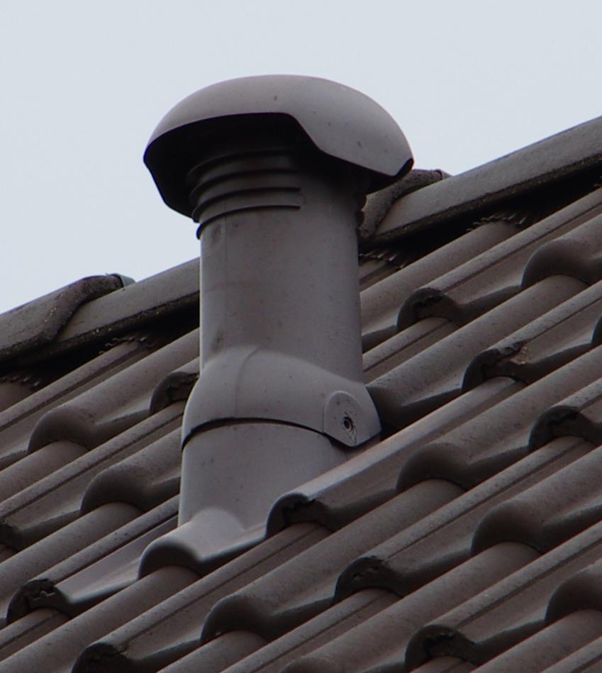

Себе 6 лет назад ложил ЦПЧ Браас, темно-коричневую. До сих пор ничего не выгорело. Чисто ИМХО не понравились алюминиевые окрашенные боковые черепицы (как сказали, цементно-песчаные проблема купить). Уверенно могу рекомендовать не покупать Браас-овые пластиковые элементы (воздуховыводы на крыше и т.п.) - выгорели в первое лето, кроме того выгорели очень сильно. За ту цену, что они стоили, они обязаны были стоять как минимум 100 лет без изменений ))

Вот как выгорел Braas-пластик. Правда фото не особо передаёт - вживую градация света посильнее.

А как ты себе думал? ЭТО Ж ПЛАСТИК
Похожая хрень у Vilpe тоже не дешево стоит.
А кто мешал вывести вентканал в трубу или в стену.
Южная сторона?
Да. Выгорел за ОДИН сезон. При этом пластик подшивки крыши (вроде Австрия) - не выгорел )))

Трубы как-бы и так заняты... Что значит "в стену"?
А когда делали крышу?
Делал в 2009 году.

Вот вам и хвалённый Braas.
Я до сих пор не перестаю удивляться - как можно выпускать, а главное продавать бракованный не качественный кровельный материалл?
На что надеются производители?
Если примерно через год-два-три кровля проданная ими потечёт или потеряет гарантированный внешний вид и ясное дело покупатели начнут писать гневные письма во все возможные инстанции ну и понятно требовать возмещение убытков в суде.
А это антиреклама, падение объёма продаж и в результате банкротство производителя бракодела.
Где логика?

А интересно у Браса что-то было сказано в гарантии про пластиковые части кровли? А нихрена там не сказано про гарантию на пластик и ни у кого про пластик ничего не говорится. Потому, что это ПВХ который даже с УФстабилизацией под воздействием УФ разрушается.
Изучайте матчасть.

Моньер (концерн который владел и до сих пор владеет брендом Браас) распространяет свою гарантию на ЧЕРЕПИЦУ. Изделия из бетона.
На пластиковые и иные материалы Моньер не распространяет гарантию.
Что не нравится? Аэратор из пластика? Что с ним произошло? Выгорел? А чего вы хотели? Это ж ПВХ.
Протрите выгоревший ПВХ грубой тканью - и о чудо! Цвет вернулся!
Дело в том что мы видим выгоревшую поверхность. ПВХ плох тем что покрывается некой "патиной" - окисленным тонким слоем деструктированного пластика. На конструкционные свойства (в отличии от полиэтилена) этот цвет никак не влияет.
Не нравится долбаться с ПВХ - выкладывайте себе полноценный вентканал. Из прочного и красивого клинкера. Это дороже. Гораздо дороже.
Пластиковыей аэратор - компромисс между разумной ценой и эффективностью.

Почитайте любую гарантию. Потеря цвета - нормальный естественный процесс. У любых товаров для наружного применения. Тем более полимеров.

Кто-то кричал тут о гарантии? Я высказался не о линейке продуктов Брасс, а в частности - о ПВХ аэраторе, и всего-то.
Исключительно для Вас повторяю - пластиковая немецкая вагонка того-же тёмно-коричневого цвета на этой-же южной стороне этого-же дома не выгорела за 6 лет вообще!
Компромис между разумной ценой и эффективностью? ИМХО есть перебор. Но тема о ЦП вроде-бы.

Качественный пластик не выгорает за год, это явный косяк поставщика этой детали. Браас их не производил, заказывал на стороне.

Любопытно: у кого то еще есть проблемы с ПВХ аэраторами?? Ко мне пока никаких нареканий не поступало.
ПС: это не в защиту Брааса, Монье и иже с ними. Это я в принципе говорю: если у нас был монтаж нами предложенных проходок - они до сих пор стоят.
