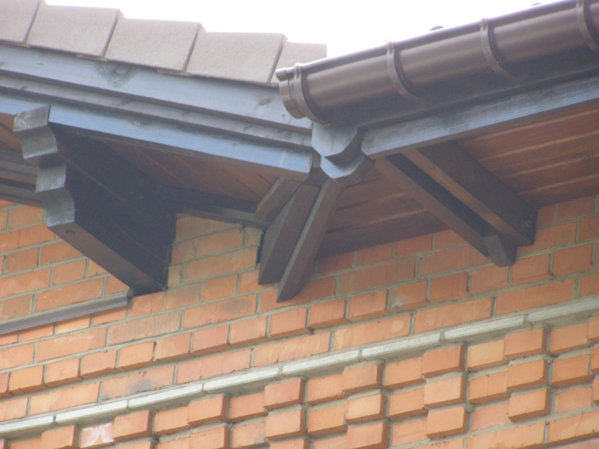

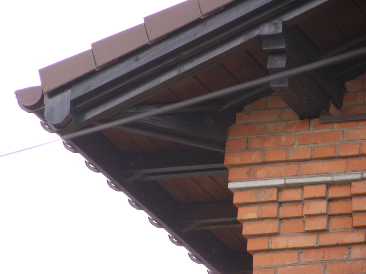

под черепичную кровлю, необходимо вешать высокоподвешанные крючки котооые цепляются на обрешетку. соотвеьственно, водлсток желательно смонтировать до черепицы. ну илм хотя бы крюки желоба
Зависит от производителя ливневки и (в каком то смысле) подшивы.
У меня ливневка крепится на пластик за ветровые доски (их три).
это как раз таки зависит от ситуации ибо у адсолютно всех производителей имеются как верхнеподвешенные (на обрешетку) так и низкоподвешенные (на лобовую) системы.
с низкой системой, добиться правильного расположения желоба и не нарушить вентиляцию практически нереально
Не вижу никакой зависимости. Спорить не буду, может и есть такое...
Так что делать? Я так и не понял, надо вешать или нет или можно повешать только крючки или надо идти и спрашивать у тех кто продаёт водостоки?
повесьте хотя бы крючки на обрешетку.
а остальную систему можно и позже но при том условии что она оденется без проблем.
аквасистем, например, не оденется уже

ок. тогда рекомендую пересмотреть свои приоритеты по следующим причинам:
1. затраты на водосток, по сравнению с совокупными затратами на крышу чрезвычайно малы.
2. выставлять уровень подъема желоба необходио под "линию ската" образованную верхней поверхностью черепицы. сделать это до укладки черепицы куда легче и надежнее.
3. крепление водостока на обрашетку не требует лесов
4. крепление водостока на лобовую не позволит поднять желоб на тот уровень на котором вся вода будет собираться в него.
так что, то что вы приняли решение не цеплять желоб сейчас это исключительно ваш недосмотр который я бы порекомендовал пересмотреть
точнее, ваш недосмотр основанный на лени строителей: мало кто любит крючки на обрешетку и почти никто не понимает для чего они
